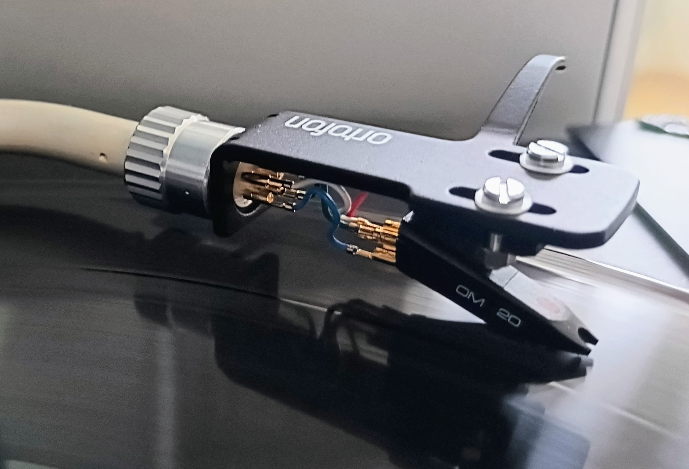

To utwierdza mnie w przekonaniu że w tej sytuacji sprzętowej maksymalną ekstrawagancją w granicach rozsądku jest wymiana igły na OM20.

Igła OM20 zakupiona i gramofon jakby dostał skrzydeł.
Precyzja dźwięku i dynamika to pierwsze atuty które dają się zauważyć niemal natychmiast w porównaniu do do OM10, która też przecież dobrze gra.
Ciekawe jak wypadnie porównanie z MF101.
Jestem pod wrażeniem tego upgrade, warto było.
