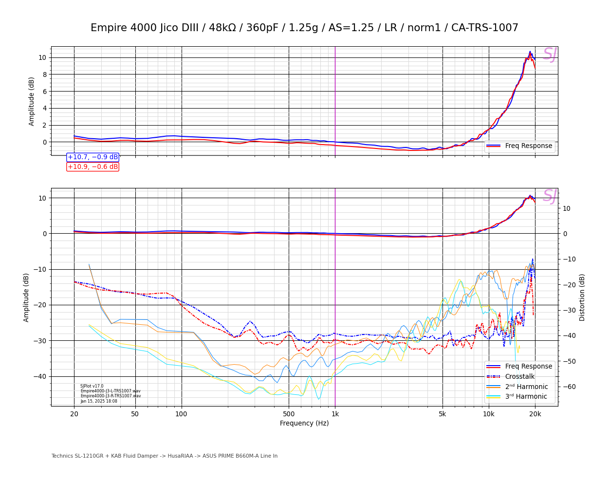

Odgrzebię wątek. Dzięki uprzejmości Wojtka mam okazję posłuchać i potestować igłę S-4000D/III od Jico.
Faktycznie, jest spory problem z sybilantami na tej igle.
Problemem okazało się złe zestrojenie jej z generatorem przez Jico.
na standardowym obciążeniu 48kΩ i łącznej pojemności ok 360pF wykres pasma prezentuje się tak:
Jak widać górna oktawa na tym ustawieniu leci w kosmos! Na 94kΩ jest jeszcze gorzej!

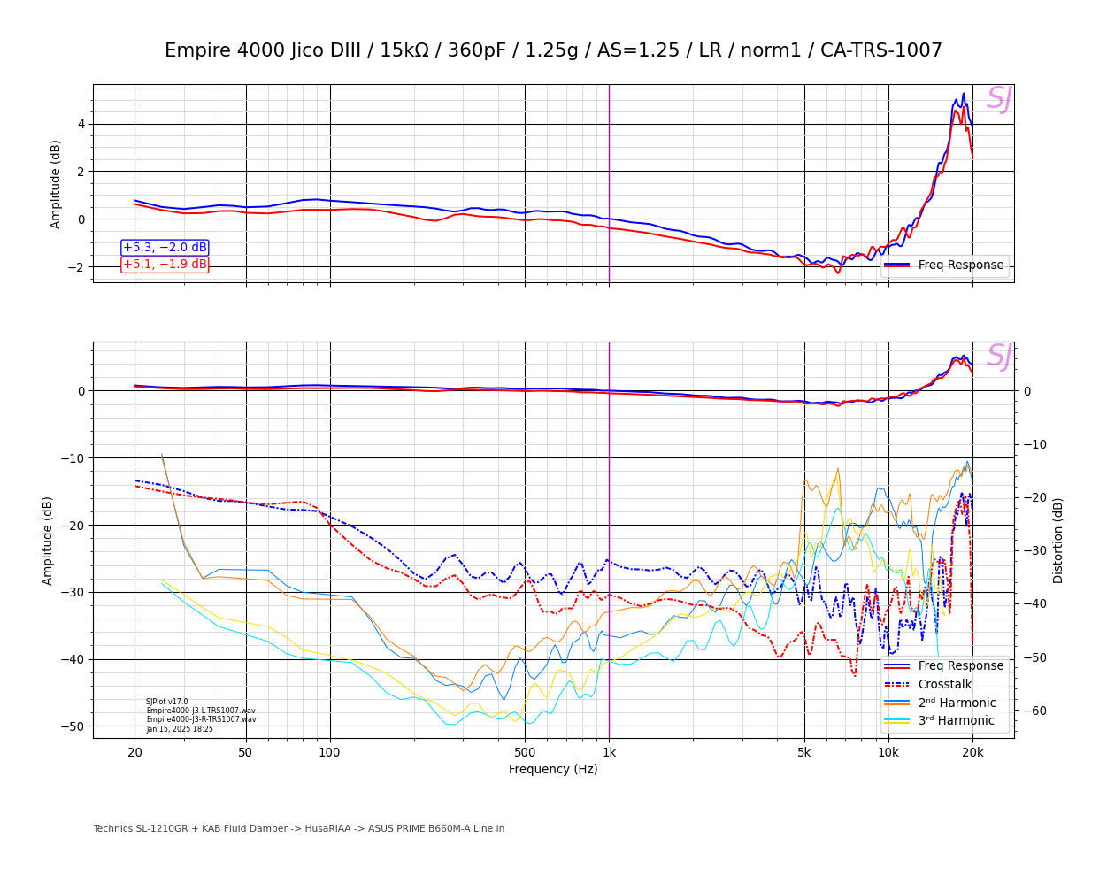

Dopiero okolice 15kΩ jakoś normalizują ten zakres i sprawiają, że sybilanty są praktycznie niesłyszalne:
Posiadaczy tej igły i preampów z regulacją gorąco namawiam aby przetestowali podobne ustawienia.

winylowy_luke pisze: ↑
15 sty 2025, 18:58
A nie kusi zmniejszenie pojemności? rezonans przesunie się w górę pasma, jego poziom widoczny na wykresie zmniejszy. Dodatkowo wtedy dobór oporności by zminimalizować pik.
To trochę anty-intuicyjne ale zwiększenie pojemności przesuwa rezonans w dół w zakres mocniej słyszalny zużytym uchem, dodatkowo go zwiększając - przez co wkładka gra "jaśniej"
Bywa, że sama pojemność kabli wystarczy do właściwego obciążenia i okolice 100 pF okażą się świetne.

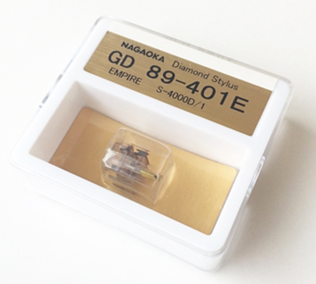

No to ja mam skromne pytanie, jaką igłę kupić do Empire 4000/I by uniknąć problemu?
domibobi
Posty: 3535
Gramofon: Sony PS-X65
Re: Empire 4000 i sybilanty
#187
Post autor: domibobi »
LP Gear , choć zdaję sie, że i tu ktoś narzekał.

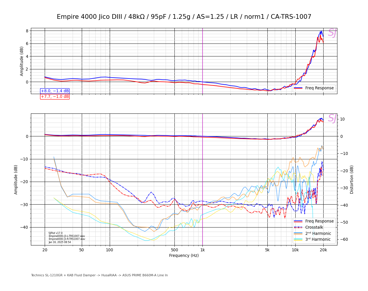

Kusi ale to nic nie da, poniżej pojemność tylko z kabli, na preampie ustawiona na 0pF:

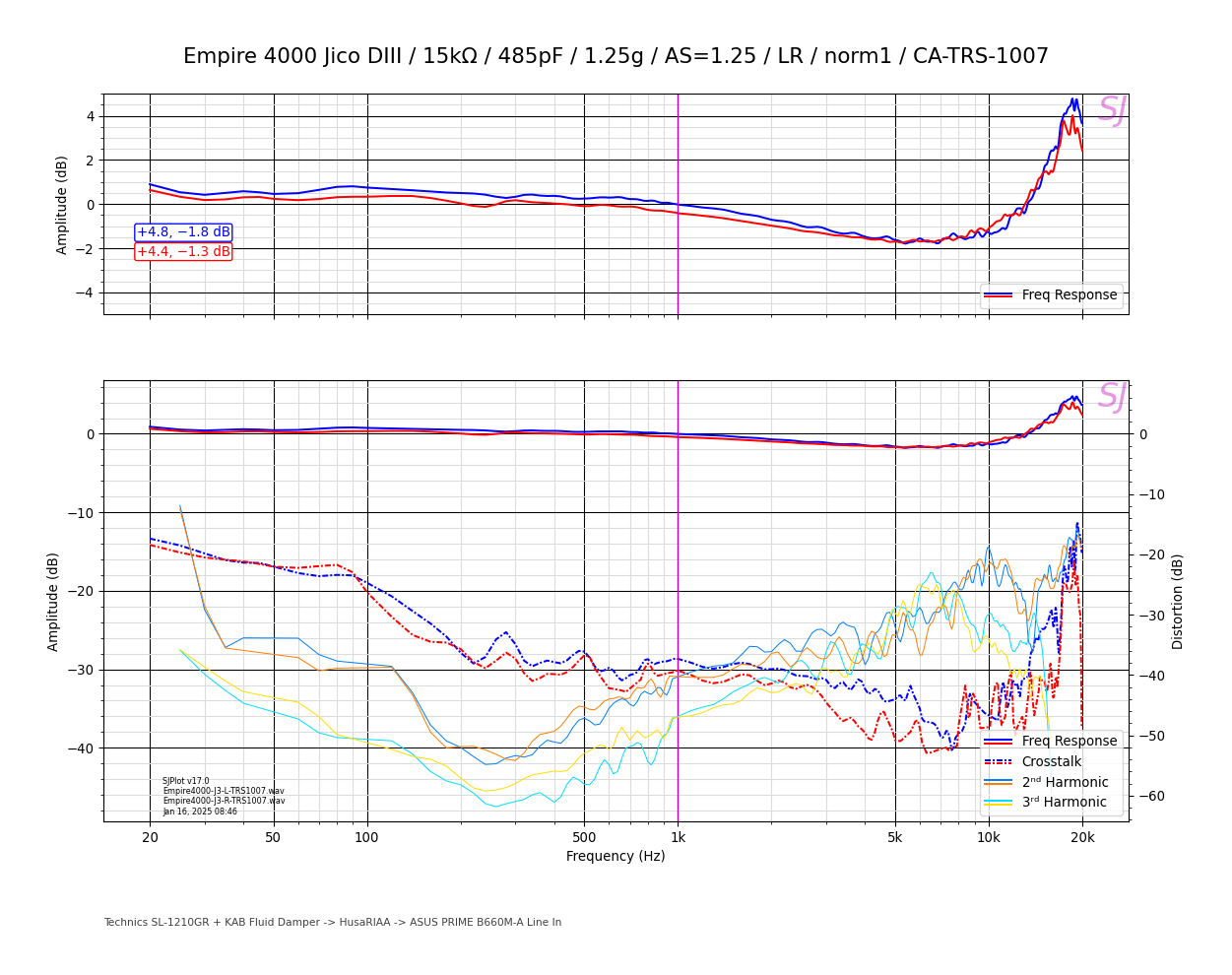

I jeszcze dla porównania 15kΩ i max pojemność jaką jestem w stanie uzyskać:

Czyli cantilever wpada w rezonans bo zmiany od pojemności są znikome. Ja bym jeszcze z ciekawości przyłożył w drugą stronę więcej pojemności i zobaczył efekt. Gdyby rezonans elektryczny przesunąć w dół i spłaszczyć to opadająca elektryczna charakterystyka przenoszenia pewnie zniweluje mechaniczną. Widać kiedyś to było inaczej zaprojektowane i się parametry i wzajemne interakcje rozjechały.

Dołączam do zacnego grona mających problemy. Co mnie podkusiło????? Empire 4000/I. Miałem okazję i ściągnąłem Tonara eliptyka (wersja droższa). No i jest problem bo smaży potwornie. Na razie walnąłem do magazynu.
