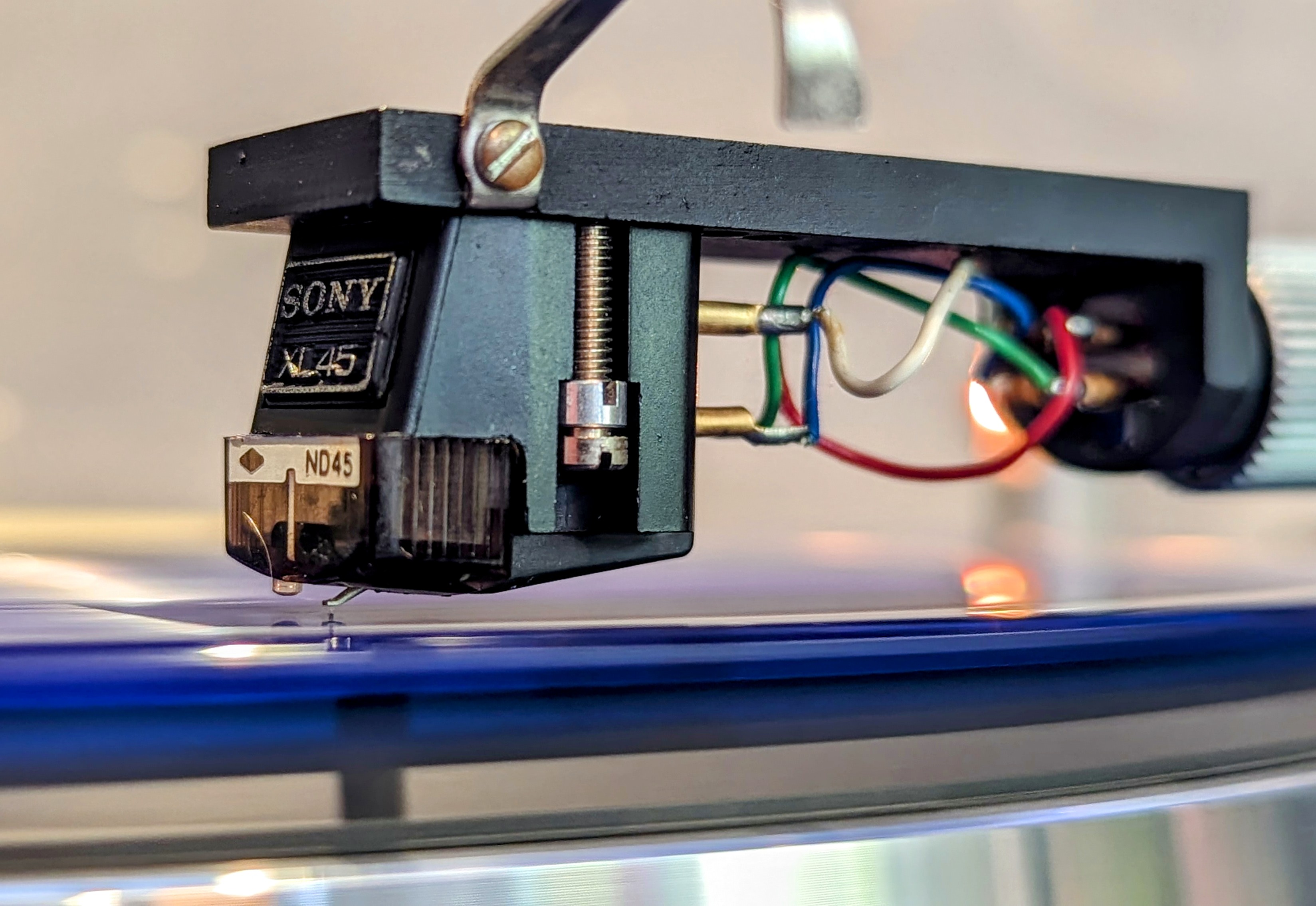

Jakby ktoś miał akurat na ramieniu zainstalowaną z ori igłą ND45 (z obrazkiem rombu), to bardzo bym prosił o fotkę obrazującą jak nisko siedzi wkładka przy obciążeniu 2g. Z góry bardzo dziękuję.

domibobi pisze: ↑
08 kwie 2024, 13:44
Z ciekawości - a po co tyle? Rekomendowany nacisk jako standard dla versji G/E/X to przedział 1.0-1.5g. a np: SAS na boronie w wersji X to 1.25 - do 1.5 max i lepiej nieco poniżej tej górnej wartości.
2g to już taki startowy standard przy wkładkach MC, 2 - 2.2 - 2.5 no chyba , że czołgowe naciski dla SPU i podobnych.
Co prawda miałem nawet coś z Shure N44C o ile pamiętam (igłę mam nadal, wkładki już nie) na 2-3g ale to była broadcastingówka dysko hulaj nóżka do tupania.

darkman pisze: ↑
08 kwie 2024, 14:53
Kierując się tą stronką https://audio-database.com/SONY-ESPRIT/etc/xl-45.html sądziłem, że rekomendowany od 1 do 2g, a optymalnie 1,5g. Poglądowo chciałem wiedzieć jak wygląda sytuacja przy max. zalecanym. A wszystko też po to, żeby @Jozi miał pogląd porównawczy do XL45, która do niego jedzie.

domibobi pisze: ↑
08 kwie 2024, 15:09
Taka jest prawda.
Nie wiem skąd darkman bierze 1-1.5g. Ja się powołuję na manual Sony (dostępny na VE).
Notabene - bodajże wszystkie SASy mają rekomendowane 1.25g. Stosują jednakowe zawieszenie dla każdej igły tego typu.
Swoją drogą domi, nie zostawiłeś sobie własnej XL45 ?

Wojtek pisze: ↑
08 kwie 2024, 16:23
Oczywiście ze zostawiłem :) Nawet obecnie na ramieniu, choć jeszcze nie z docelową igłą. Sas on boron (Jico) mnie się marzy...

Wojtek pisze: ↑
08 kwie 2024, 16:23
Z notatek daCapo co do igieł ale już się nie podeprę, bo Se skasowałem przypadkowo :lol:
Natomiast co SAS to z opisu SAS na boronie wprost i to dane dostępne ogólnie właściwie wszędzie.
Ale spoko koledzy, ja tylko z ciekawości pytałem i otrzymałem odpowiedź od Dominika, samo drążenie tematu nie było i nie jest moją intencją zupełnie ze względu na bezprzedmiotowość.

Wojtek pisze: ↑
08 kwie 2024, 16:23
domibobi pisze: ↑
08 kwie 2024, 15:09
Taka jest prawda.
Wodzu u Domiego robi się podobna gablota jak u Ciebie :lol: :lol: :lol: :lol: .
Swoją drogą niezależnie jak ta igła będzie się sprawować w nowym nabytku to już trzeba oszczędzać na sas,a :) :) :)

domibobi pisze: ↑

Post autor: Jozi »
No i wkładka zamontowana "powieszona" na SH-165.
Nacisk 1,25g.
Ustawienia hebli na pre @Jaculka pozostawiłem takie jak były przy V 15III z igłą HE ( zasadniczo to nie pamiętam jakie były).
No i powiem Wam, że faktycznie szczurek pewnie wyląduje na półce :? :? :? :? .
Sony XL 45 z rombem 45 to inna baja :dance: :dance: :dance: :dance: .
Wkładeczka dynamit w porównaniu do shure z HE to inna scena, bardziej zaakcentowana, lepszy detal, bardziej wyraziste brzmienie.
Dobre realizacje blue note czy dynamicznie zrealizowane placki Depeche Mode brzmią fantastycznie :) :) :) :) .
Jestem content z zakupu.
Dzięki Dominik :) :) :) .

Jozi pisze: ↑
10 kwie 2024, 08:27
Nacisk 1,25g.
Dlaczego? Zalecany jest 1.5.

Wojtek pisze: ↑
10 kwie 2024, 11:05
Jozi pisze: ↑
10 kwie 2024, 08:27
Nacisk 1,25g.
Boi się, że jak ustawiłby od razu na 1,5 to mnogość szczegółów mogłaby go zabić ;)

Wojtek pisze: ↑
10 kwie 2024, 11:05
Wkładka siedzi dość nisko - widziałem siedzące wyżej :) No ale nie te dokładnie. Stąd wcześniejsza prośba o fotkę. Różnica w "siedzeniu" między 1g a 2g według mnie na oko nie do wychwycenia. U mnie w większości (oprócz chwilowych testów na skrajnych wartościach) grała przy 1.5g
