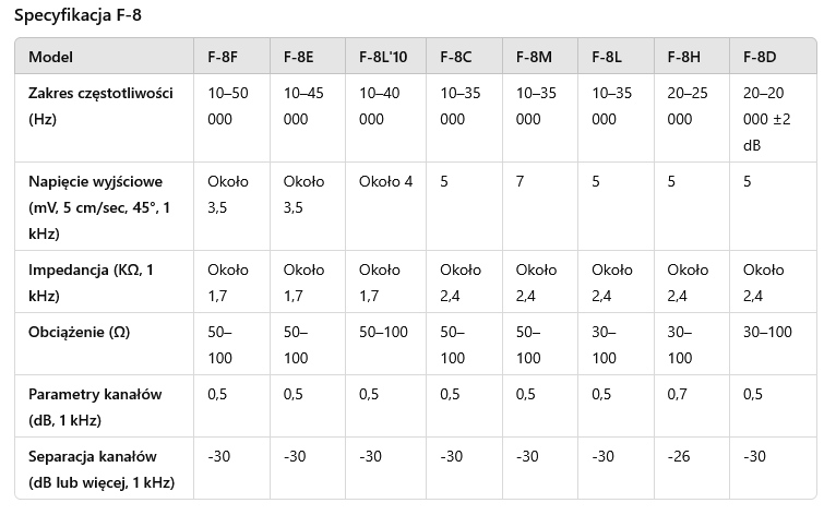

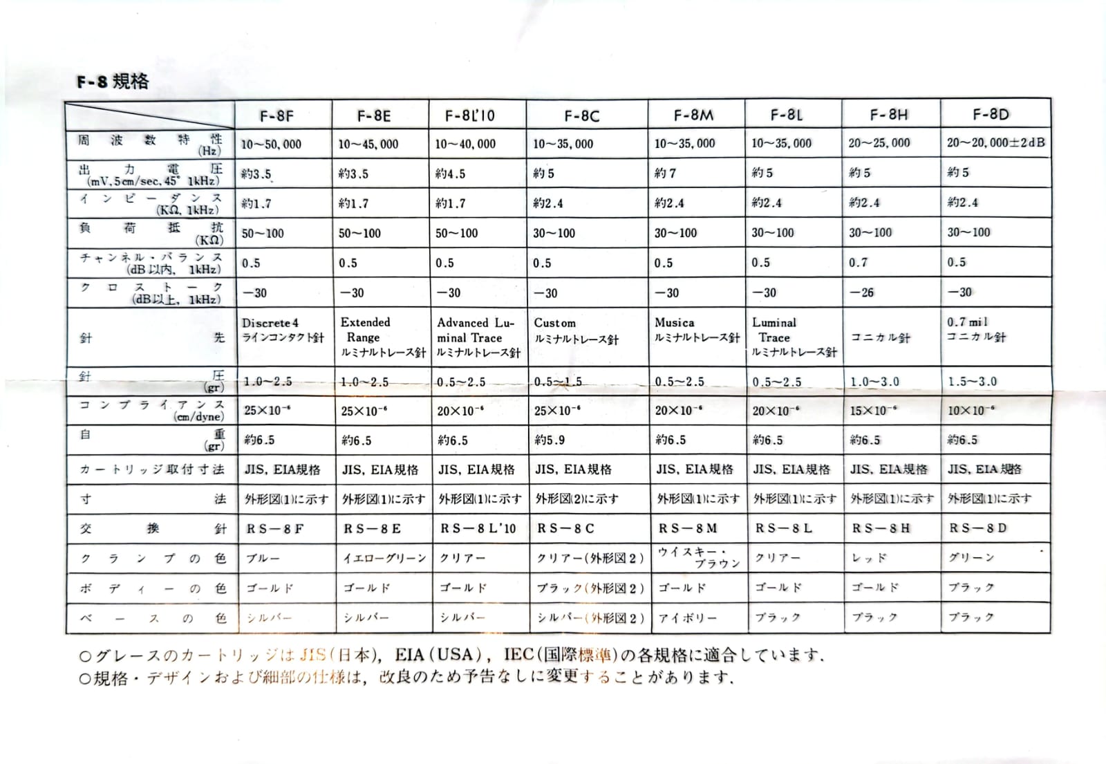

A tu jeszcze kilka rzeczy z oficjalnej ulotki:
Igła
Typ igły:
F-8F: Discrete 4 (rycinowa igła stożkowa)
F-8E: Extended Range (igła Luminall Trace)
F-8L'10: Advanced Luminall Trace
F-8C: Custom (igła Luminall Trace)
F-8M: Musica (igła Luminall Trace)
F-8L: Luminal Trace
F-8H: Stożkowa
F-8D: 0,7 mil Stożkowa
Siła nacisku igły (g):
F-8F: 1,0–2,5
F-8E: 1,0–2,5
F-8L'10: 1,0–2,5
F-8C: 0,5–1,5
F-8M: 0,5–2,5
F-8L: 0,5–2,5
F-8H: 1,0–3,0
F-8D: 1,5–3,0
Zgodność (cm/dyne):
F-8F, F-8E, F-8C: 25×10⁻⁶
F-8L'10, F-8M, F-8L: 20×10⁻⁶
F-8H: 15×10⁻⁶
F-8D: 10×10⁻⁶
Masa (g): Około 6,5
Montaż wkładki: JIS, EIA
Kolor oznaczenia modelu:
F-8F: Niebieski
F-8E: Zielony / Zielono - żółty / Jaskrawy zielony
F-8L'10: Przezroczysty
F-8C: Przezroczysty (inny kształt oprawki)
F-8M: Pomarańczowy / Brązowy / kolor whisky
F-8L: Przezroczysty
F-8H: Czerwony
F-8D: Zielony
Kolor korpusu:
F-8F, F-8E, F-8L'10, F-8M, F-8L, F-8H: Złoty
F-8D, F-8C: Czarny
Kolor podstawy:
F-8F, F-8E, F-8L'10, F-8C, : Srebrny
F-8L, F-8H, F-8D: Czarny
F-8M: Mleczno - biały
Uwagi:
Wkładki Grace spełniają normy JIS (Japonia), EIA (USA) oraz IEC (normy międzynarodowe).

Uwaga:
Jeśli gramofon jest używany w niskiej temperaturze, właściwości sprężyste płyt mogą się zmieniać, co może wpływać na odtwarzanie.
W takim przypadku igła może wymagać minimalnie większego nacisku, ale nie wpłynie to negatywnie na jej charakterystykę.
Wymiana igły
F-8 posiada system wymiennej igły, co pozwala na jej łatwą wymianę dzięki kolorowym oznaczeniom zacisku.
Podczas wymiany igły należy:
Ostrożnie wyjąć starą igłę, trzymając ją za zacisk.
Wsunąć nową igłę, upewniając się, że jest poprawnie zamocowana.
Wkładka F-8 jest kompatybilna z igłami z serii S-8, co umożliwia łatwą wymianę.
Czas eksploatacji igły:
200–300 godzin w normalnych warunkach użytkowania
Wpływ na żywotność ma także stan płyt oraz nacisk igły
Zaleca się okresowe czyszczenie igły miękką szczoteczką dołączoną do zestawu
W przypadku dłuższego nieużywania, igłę należy przechowywać w bezpiecznym miejscu
Uwaga:
Nie należy dotykać końcówki igły palcami oraz nie wywierać na nią nadmiernej siły, aby uniknąć uszkodzeń.
Odtwarzanie płyt monofonicznych
Model F-8 oferuje doskonałą jakość odtwarzania płyt monofonicznych, przewyższając tradycyjne wkładki mono.
Dzięki wysokiej precyzji prowadzenia igły, wkładka nie powoduje nadmiernego ścierania płyt, co wydłuża ich żywotność.
Jeśli planowane jest częste odtwarzanie płyt monofonicznych, zaleca się ich testowanie w różnych konfiguracjach, aby znaleźć optymalne ustawienia dla danego gramofonu.
Informacje dodatkowe
Pudełko na wkładkę serii F-8 zostało zaprojektowane tak, aby mogło służyć również jako adapter do płyt 45 obr./min.
Zawiera ono także linijkę 15 mm, która może być używana do regulacji overhangu ramienia gramofonowego.
Naklejka GRACE może być używana na obudowach gramofonów, pokrywach, a także innych urządzeniach.
W przypadku zainteresowania, można ją zamówić osobno (koszt ¥50).
Obsługa posprzedażna:
Aby utrzymać wkładki w najwyższym stanie technicznym, oferujemy inspekcję, pomiary i ponowną kalibrację w ramach usług serwisowych.
W razie jakichkolwiek pytań lub problemów, prosimy o bezpośredni kontakt z naszą firmą.
Wysyłka i ochrona produktu:

Wiesz co domi, rozumiem auto-translator, ale przedarło się tutaj trochę błędów po drodze.
Kolory np.
"Biadolenie" marketingowe jako-tako się przetłumaczyło.
Dlaczego biadolenie? Bo pomimo że bardzo szanuję firmę Grace i jej dorobek, to ich broszury potrafią mocno namieszać w głowie jeśli chcemy zrozumieć różnice między poszczególnymi modelami ich wkładek :D
domibobi pisze: ↑
27 lut 2025, 08:38
Metalowa okrągła podstawka na której mocuje się wkładki Grace przed zapakowaniem w pudełka, służy zarówno jako adapter do singli jak i dystans pod overhang.

Jak widać po załączonej tabelce, tłumaczenie nastąpiło z języka japońskiego (jakoś nie jestem w nim biegły), co przy metodzie auto-translatora (ChatGPT) mogło spowodować trochę błędów po drodze. Ale jako, że to tłumaczenie, nie z angielskiego / niemieckiego, to niestety nie posiadam skilli, żeby to wyłapać. Kolory (oprawek igły, korpusu i oprawek) rzeczywiście coś pomieszane - postaram się poprawić. Tabelka jest też w ori wersji językowej, więc każdy może ją sobie zweryfikować.
