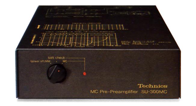

Do mnie dziś dotarł bateryjny Technics su-300mc. Jeszcze nie wiem czy działa bo baterii dużo potrzebuje

Ostatnio chodziło za mną jakieś pre-pre albo stepup a że lubię optycznie serię 90x0 u Technicsa to wpadł mi w oko. Stan niestety nie gabinetowy ale tragedii nie ma. Co do stabilności to się zobaczy. Tam jest zasilanie symetryczne pół baterii na + pół na -, a w bateriach jak to w bateriach idealnie równo nie będzie. Układ jakoś to oczywiście uwzględnia. Minus taki że obciążenie jest fixed na 47 Ohm ale z tego co widze w rozsądnych granicach idzie to zmienić/podbić. Nic to, zobaczymy.
