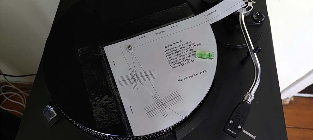

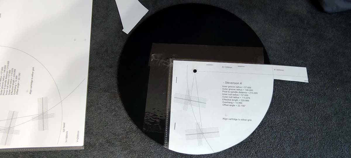

Póki co w ramach zabicia nudy tworzę szablon Stevensona.
Wydrukowany szablon oprawiam w koszulkę foliową podwędzoną w pracy :D .
Wędrówka do mojego warsztatu celem wybicia dziurki wybijakiem, by nie była "wygryziona" i krzywa :D .
Następnie wrzutka na slipmatę(została mi po sprzedaż fonici), obcinka nożyczkami, oklejenie taśmą tixo i efekt końcowy wygląda tak:
To już na talerzu gramofonu:
Jak to oceniacie, szczególnie proszę o opinie kolegę Bacek, który instruował kolegę w wątku technicsa SL 3210.

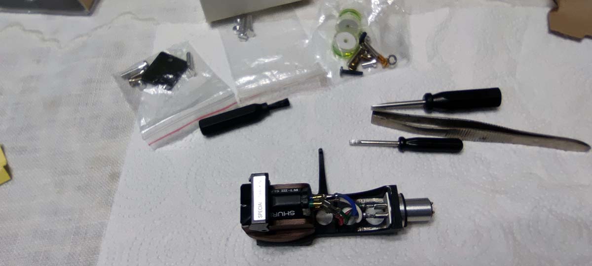

No i dotarła dzisiaj do mnie paczuszka z Dacapo i zamówione cudeńka.

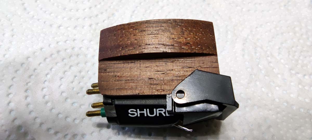

Shure musi jeszcze poczekać, nim dotrze do mnie drewienko do osadzenia wkładki.
Natomiast pickering V 15 został uzbrojony w nową igiełkę Jico D-5100EE, ustawiony wedle szablonu i ogień :lol: :lol: .

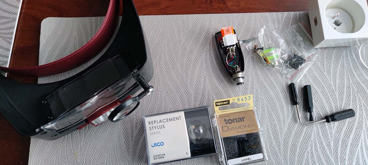

Zobaczymy jak zagra szczurek V 15 z Tonarem VN35HE 6453-HYPEL, może się okazać, że pogoni Jico do pudełka.

Poki co jeszcze muszę szczurka uzbroić, tylko na drewienko czekam.

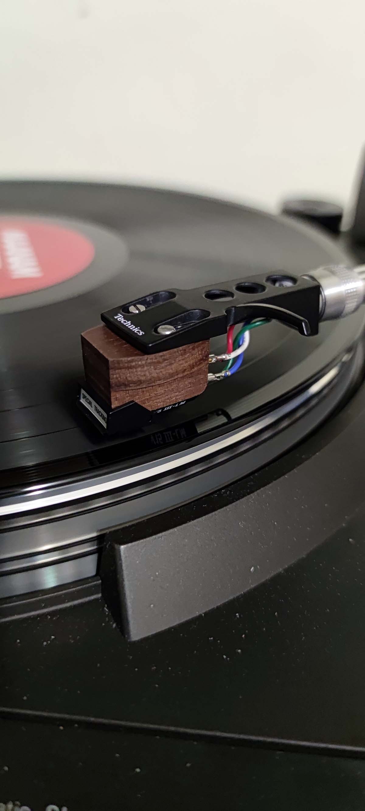

No i dzisiaj na Walentynki przyszły do mnie przesyłki z amazona i ebay,a :dance: :dance: .
Więc przystąpił ja do prac :lol: :lol:
V15 w drewienku
Zamontowana w oryginalny technicsa
Czas na wagę
Z daleka
Z bliska
Po ustawieniu w szablonie strasznie dupnie to wygląda :D .
No i zapodałem na talerz bo dzisiaj przyszło
I kopara mi opadła jak to zagrało :dance: :dance: :dance: :dance: .
Czysta poezja, nie mam już więcej co szukać, ewentualnie sas i zmiana klocków w torze :D :D :D .
Póki co jestem content z eksperymentów wkładkowych. Na chwilę obecną zostają wszystkie ale grana będzie shure i pickering.
