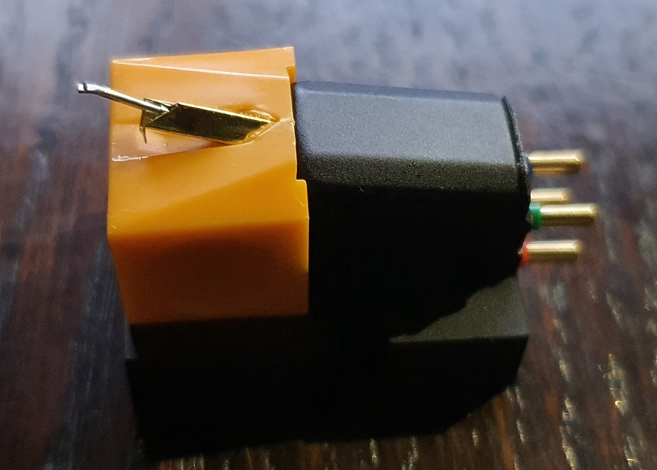

Wydaje mi się że wspornik, powinien wejść do dziury wkładki, a tak się niestety nie dzieje.
Tylko igła wysuwa się maksymalnie do przodu.
Chyba żę się mylę? :think:
Zamontowałem z powrotem VM3, i płyty nie przeskakują. Tak sobie myślę, mam bardzo pływające zawieszenie w gramofonie, może ta igła, jest zbyt elastyczna pod to zawieszenie i ten wspornik się obluzował?

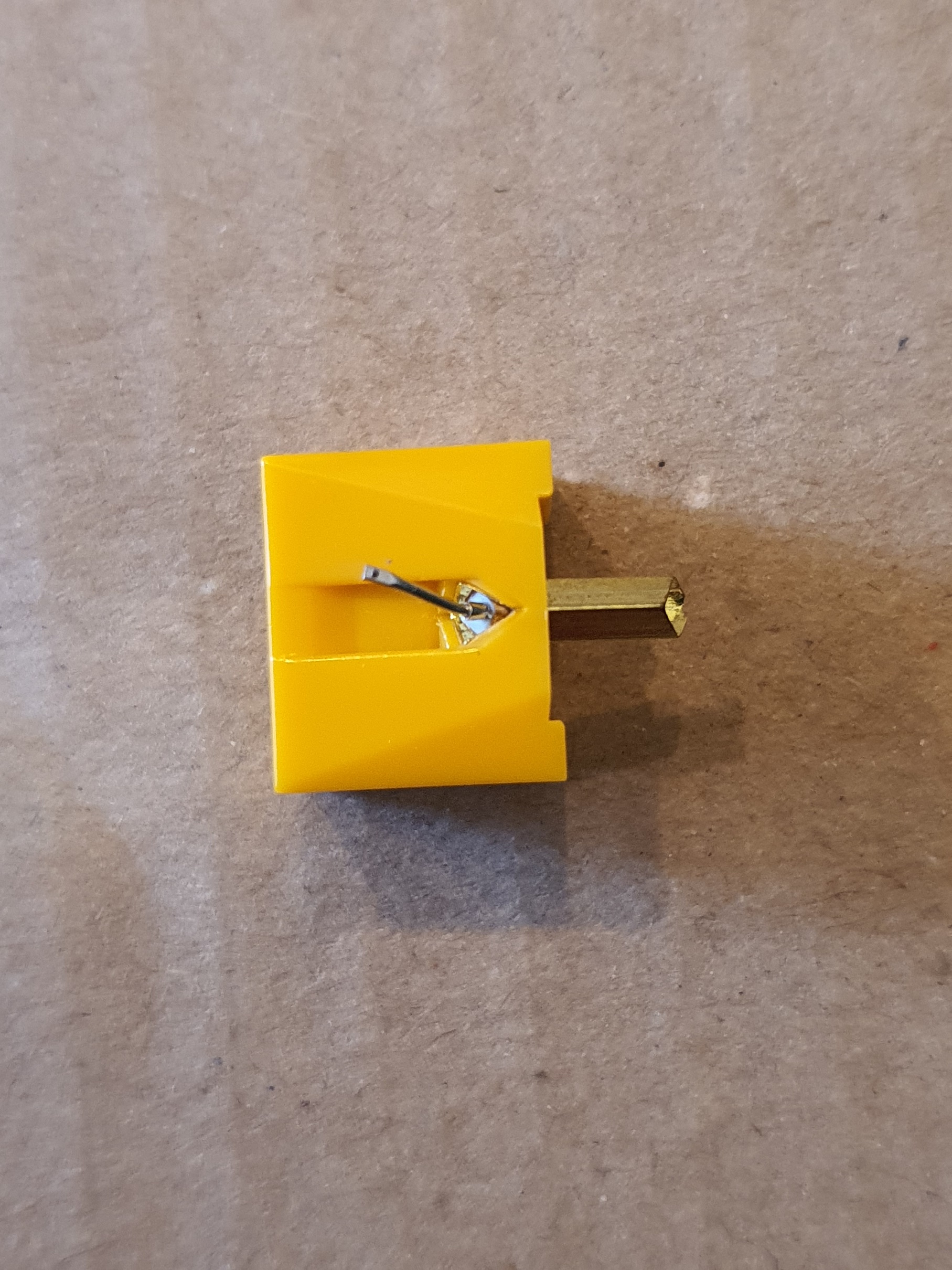

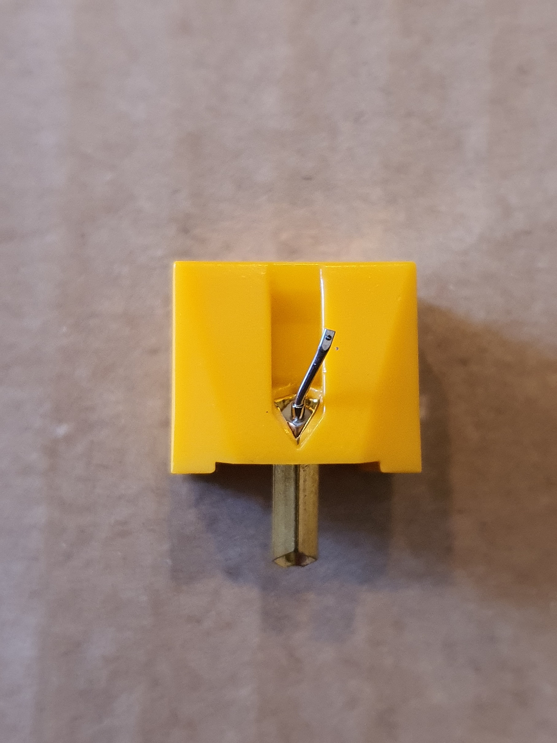

Igła przyszła do mnie reklamacji nowa, podczas kalibracji była wyjęta z body, włożyłem ją podczas ważenia i mierzenia szablonem. Po kalibracji dźwięk charczał i był zniekształcony, skalibrowałem drugi raz to samo, po wyjęciu igła była obruszona,konkretnie igła rusza się na lewo na prawo w środku tego złotego.
Czy można złą kalibracją sprawić żeby igła znowu się poruszała?
Przecież jej nie upuściłem ani nie rzuciłem nigdzie, po skalibrowaniu z powrotem na AT VM 3 (kalibrowałem już ja kilka razy) dźwięk jest poprawny. Sprzedawca twierdzi że ją zakładał po reklamacji i sprawdzał było z nią ok.

Na pierwszym zdjęciu igła wygląda na konkretnie skrzywioną. Nie sądzę by niepoprawna kalibracja mogła spowodować obluzowanie się igły, coś jest ewidentnie nie tak.
Mam w domu MP 110 i nigdy nie miałem z nią żadnych problemów.

Znaczy teraz nie dzieje się to co za pierwszym razem. Za pierwszym razem to złote przesuwałem góra dól, teraz ono jest sztywne tylko igła w tym złotym elemencie się rusza w każde kierunki.

Niemniej trudno mi sobie wyobrazić co tutaj musiało się zadziać od samego wyciągania/wkładania żeby wspornik się wykrzywił w taki sposób.
A jeśli igła obraca się swobodnie - prawdopodobnie feler z zawieszeniem.
W środku wkładki raczej nie ma nic co by tutaj mogło coś napsuć.

Wrzuciłeś 2 zdjęcia (post #19). Zdjęcia ewidentnie pokazują skrzywioną igłę. Ona taka skrzywiona do Ciebie wróciła z reklamacji (ta nowa) czy to zdjęcia starej (sprzed reklamacji) czy też są to zdjęcia nowej po "kalibracji"?
