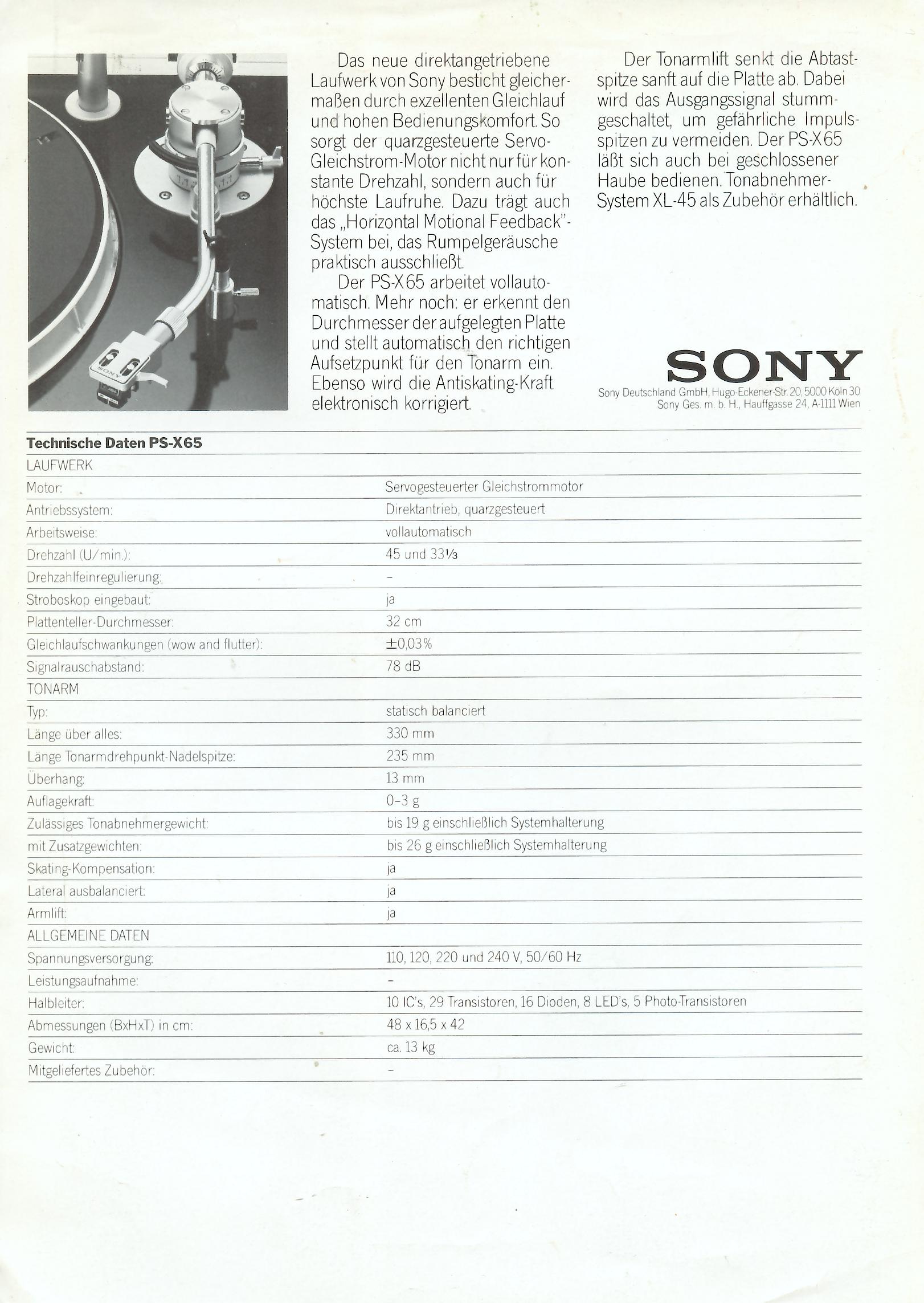

Witam Panowie,
Jeśli chodzi o gramofony to moje doświadczenie jest zerowe. Właśnie przymierzam się do zakupu swojego pierwszego gramofonu (wybór padł na PS-X65 ). Pochłaniając na forum wiedzę o PS-X65 (tutaj dziękuję wszystkim za udostępnienie swoich doświadczeń i wiedzy) trafiłem na na temat wkładek XL-45. Jeśli chodzi o kwestię montażu wkładki XL-45A to w katalogu Sony z 1980 r. jest podane, że wkładka XL-45A jest dostarczana jako wyposażenie dodatkowe (widać w powiększeniu na zdjęciu z katalogu wkładkę XL-45A). Liczyłem, że w katalogu znajdę wkładkę, która jest montowana w standardzie.
Posty: 6708
Re: Sony XL45
#145
Art18 pisze: ↑
18 kwie 2021, 21:01
Nie do końca rozumiem jakie stawiasz pytanie ... w każdym razie PS-X65 (również PS-X65C) sprzedawany był z XL-25A (praktycznie to samo co XL-15 tylko z eliptyczną igłą) ... o tych wkładkach znajdziesz oddzielne wątki ...
