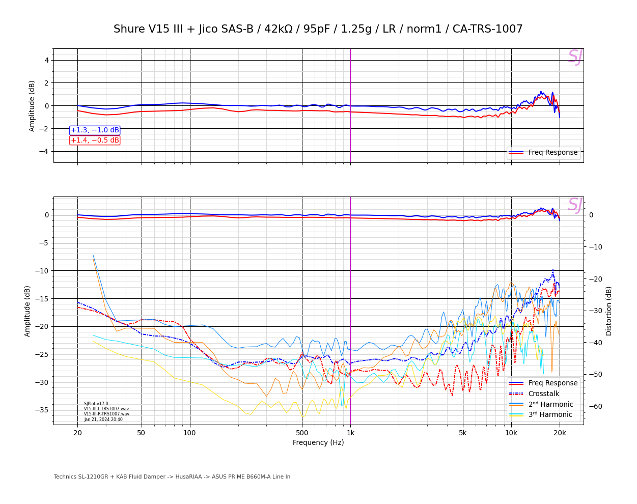

Ale Panowie na co czekacie?:)
Na ASR V15 "trójek" jest już pomierzonych sporo:
https://www.audiosciencereview.com/foru ... ary.46108/
U mnie SAS/B od Jico najlepiej się sprawuje przy pojemności łącznej w okolicach 100pF - czyli w praktyce przewody phono + okablowanie w gramofonie a pre ustawiony na 0pF.
Ale do 250pF nie powinno być problemów. Więcej jednak bym już nie ładował

Re: Legendarna Shure V15 III
pierwszy raz to forum widzę, dzięki. czyli z pojemnością Kol. Jaculek miał więcej racji niż ja (fabryka).

Ehhh Wy to zawsze człowieka zmusicie do zdejmowania pokrywy z Nudy. Dobra skoro tak to sprawdzę co mi na ucho najlepiej funguje.
Temat nastaw preampa pod konkretną wkładkę czy kombinację wkładka + igła była omawiana na forum jeszcze długo zanim koledzy z ASR zaczęli swój zbiorek analiz, z przykładami itd. "Fabryka" to dobra opcja wyjściowa, ale te zalecenia zwykle mają się nijak do tego co się dzieje kiedy zastosujemy zamiennik igły (obojętnie jakiej klasy), choć często odstępstwa nie muszą być jakieś znaczne.
Na koniec dnia to i tak jest bardzo indywidualna sprawa, czy takie czy inne ustawienie nam bardziej odpowiada
