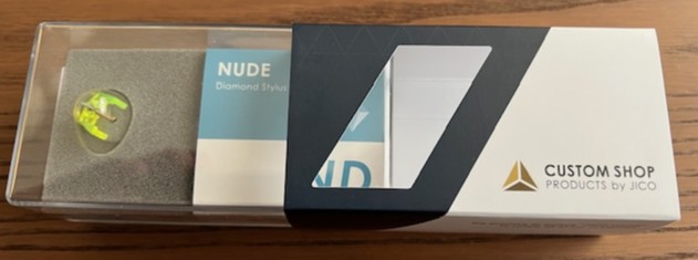

Jak to, jak to? Do wyboru jest jeszcze nude elliptical (Jico), shibata (Tonar, Jico) oraz sas (Jico)
https://www.thakker.eu/en/needles/dt-z- ... us/a-5655/

Re: Wkładki Victor/JVC
No to jest. Jico Nude elliptical do Z-1. Ciekawe jak zagra. Mam co prawda X 1-II, ale korciło mnie by wykorzystać także ten zestaw.
