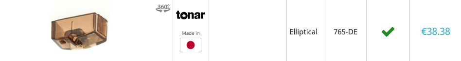

Ja mogłem sprawdzić (elipytk Jico do XL45) ale nie wpadłem na to we właściwym czasie. Wkładkę sprawdzałem na oryginalnej igle. Jak tylko wróci do mnie Grace (na występach wyjazdowych u kolegi) to sprawdzę z Jico. W DaCapo dostępny jest jeszcze tani eliptyk Tonara do XL45: No ale też brak pewności czy podejdzie.

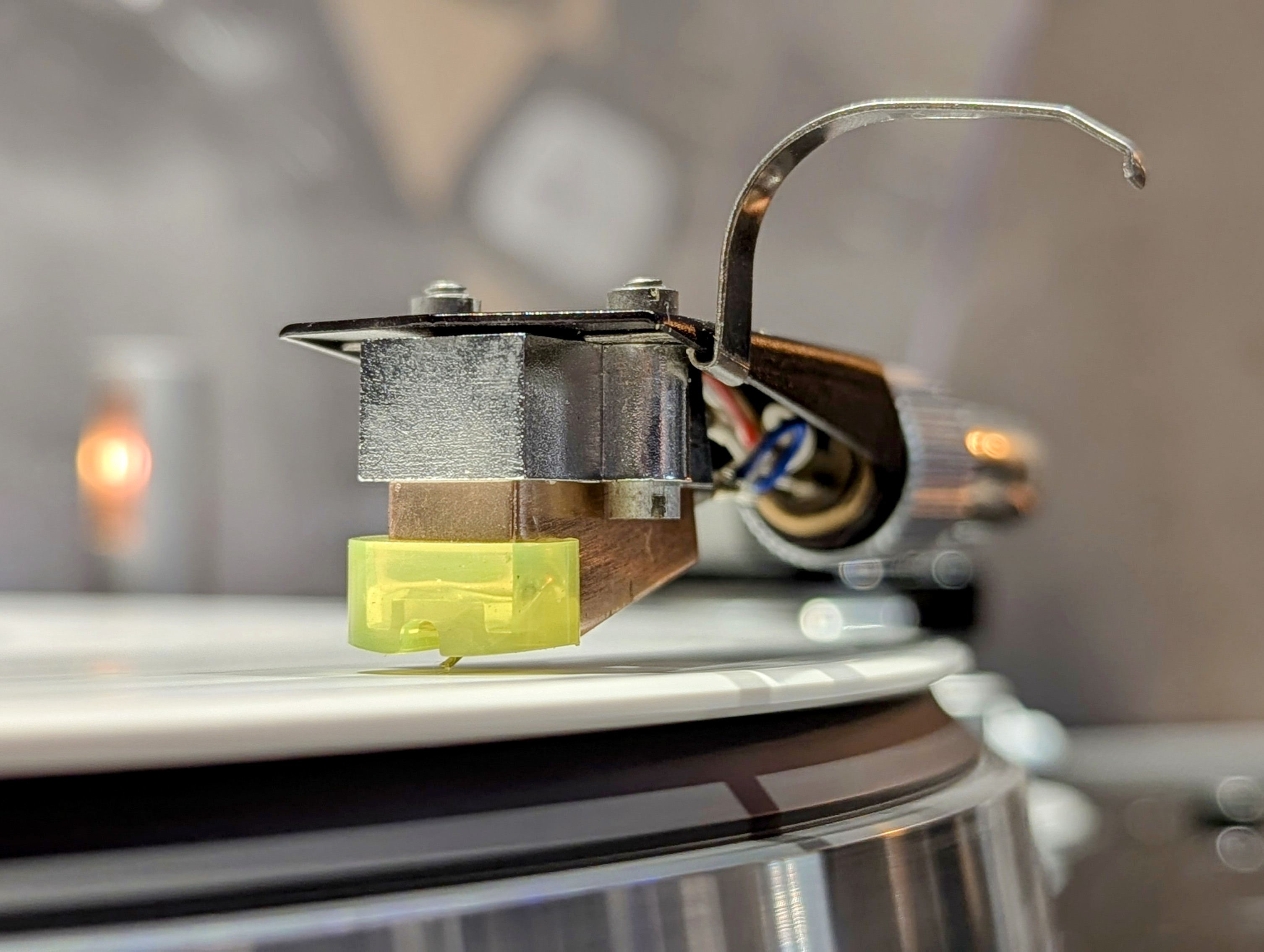

Poszukując igieł do Grace F-8 oprócz już wspomnianej przeźroczystej oprawki (czystej i z emblematem " '10 ") natknąłem się jeszcze na:
Komuś coś więcej mówią te kolorki? Można je jakoś uszeregować? Czerwona i pomarańczowa jaką inaczej ścięty trzpień (niż żółta i przeźroczyste) wchodzący do body - może to jakieś zamienniki.
- Posty: 45390
Re: zamiennik do Grace F8
Nie, to wszystko oryginalne igły.
Od góry: E, H, M.
E nie jest żółta tylko jasno-zielona.
Wedle mojej wiedzy nikt nie oferował zamienników do tych wkładek.

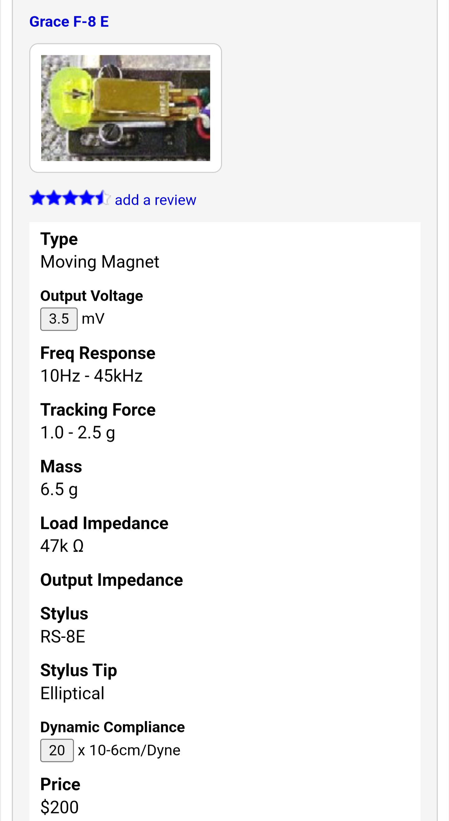

Dzięki. W między czasie wygrzebałem coś takiego
https://www.vinylengine.com/cartridge_d ... rlo=&prhi=
Częściowo z określonymi parametrami. W tym spisie brak igły H (czerwonej).
- Posty: 45390
Tam jest dużo błędów niestety.

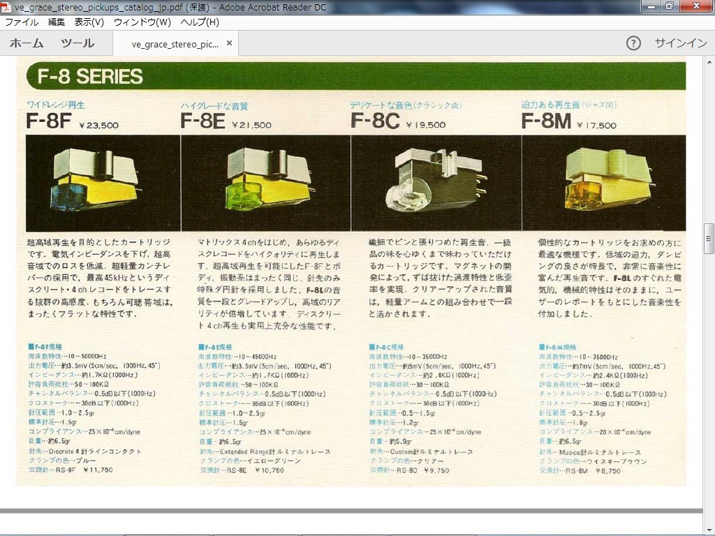

Poszukuję wiarygodnych danych dotyczących rekomendowanego nacisku igły E. Czy to rzeczywiście micro line?
Z tej stronki co link wrzuciłem trochę wyżej wynika trochę inaczej ale Wojtek wspominał, że ona może być mało wiarygodna.
Znalazłem w wyszukiwaniu google katalog opisujący igły Grace ale jest kiepskiej jakości i nic się nie da wyczytać.
Edit: udało się jednak znaleźć w zadowalającej jakości.
