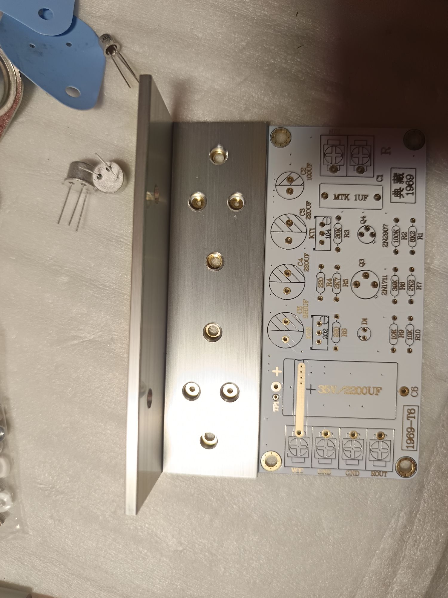

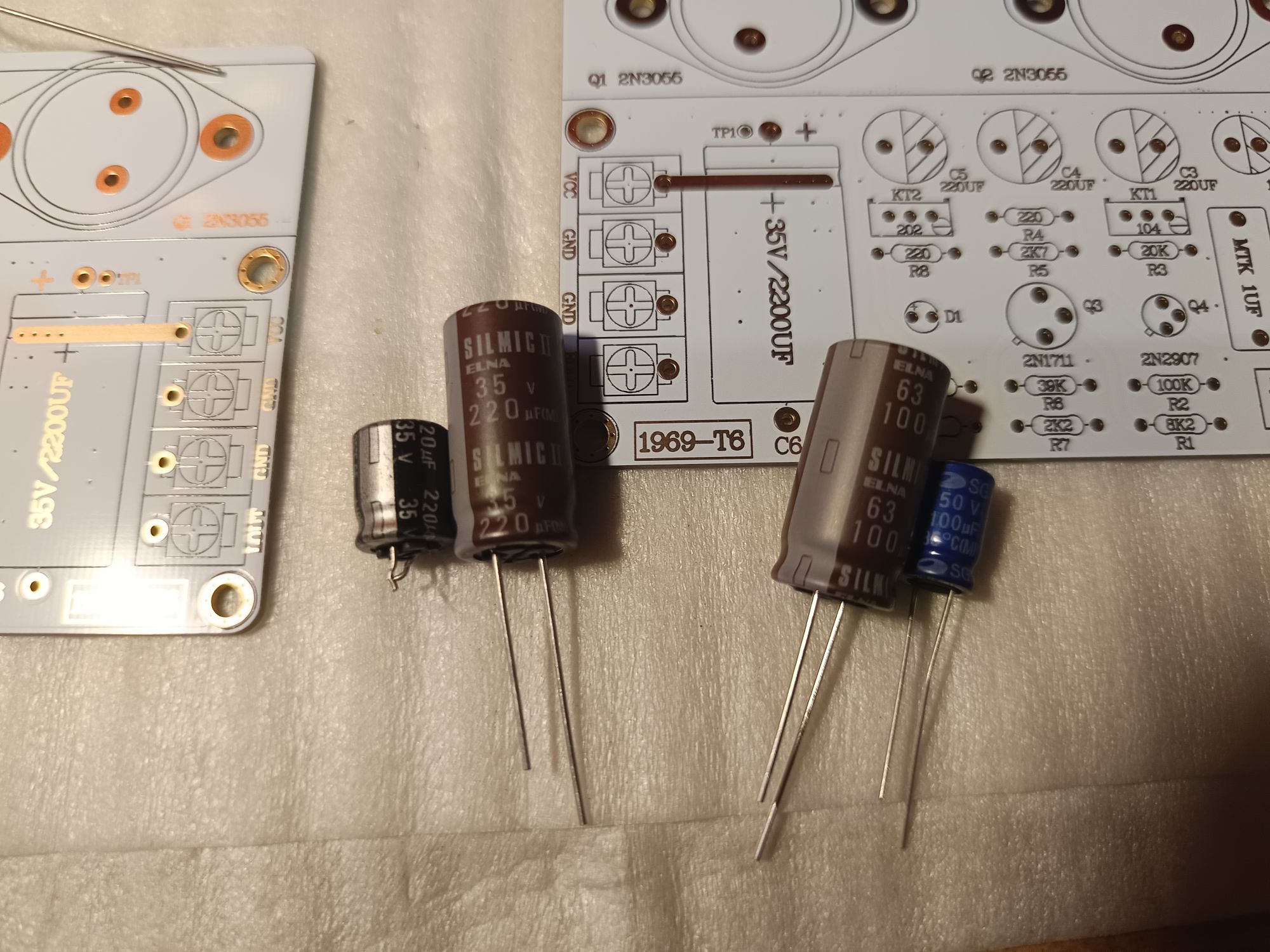

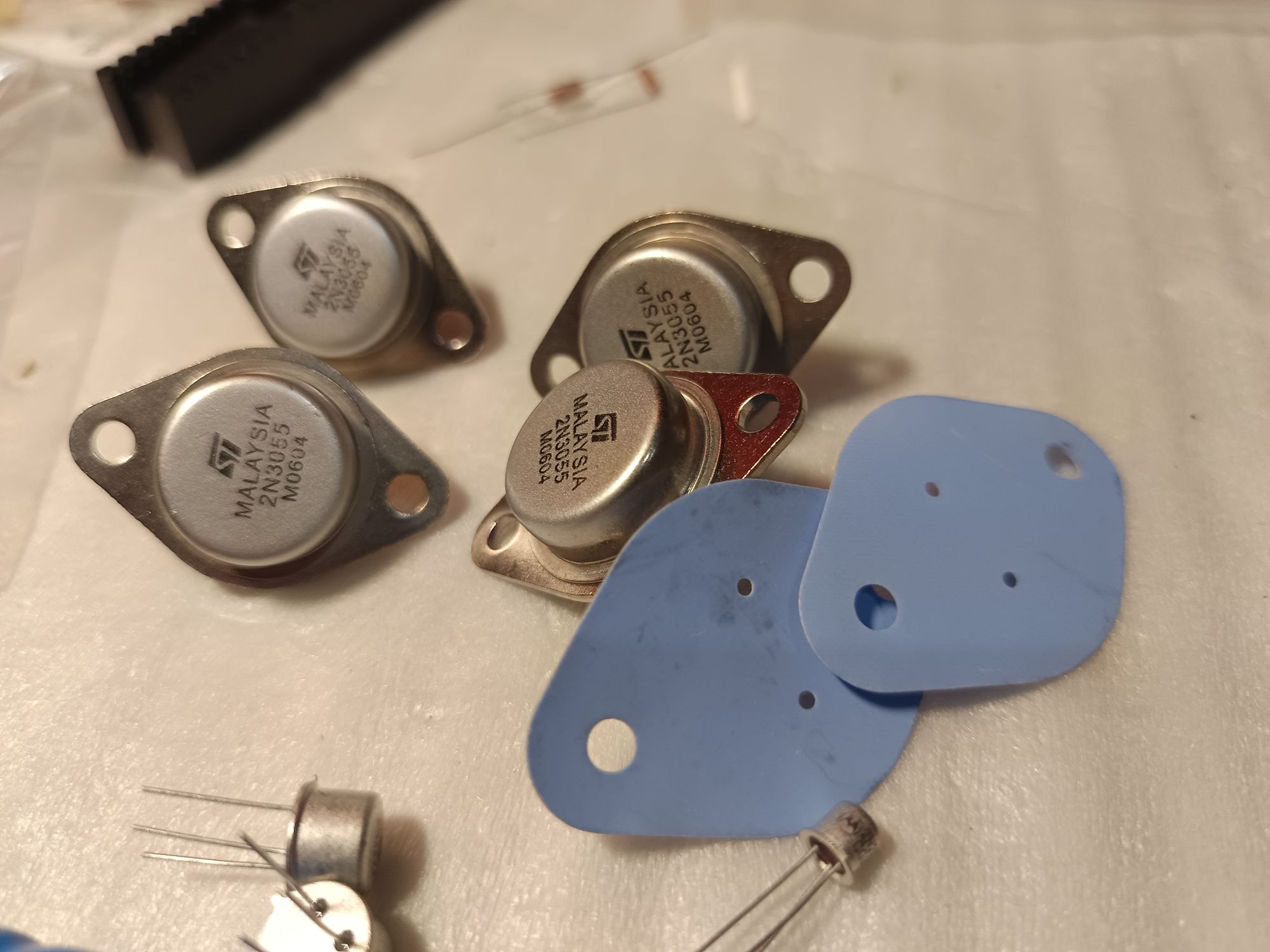

Co w środku, Płytki całkiem spoko, kątowniki łączeniowe spasowane
Tranzystory ST Malaysia, bieżąca produkcja, będą inne JAN RCA
Reszta elementów też do podmianki na jakieś trochę lepsze...kondy z worka vs Elna

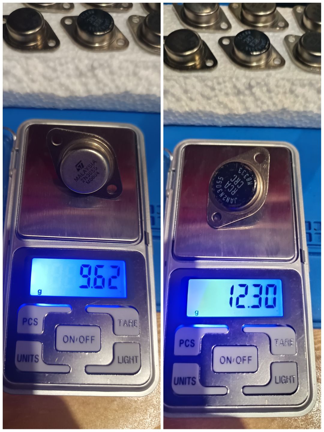

Test tranzystorów, na wagę, grubość blaszki podstawy taka sama 1,5mm

Rzeczywiście jakiś wybryk natury
Wagi bym się nie czepiał. Istotna jest wielkość krzemowej struktury. Jest na tyle mała, że na wagę zauważalnie nie wpłynie.
Trzeba by odciąć dekielki, żeby to sprawdzić.
Tak na marginesie, słyszałem kiedyś, jeszcze za PRL-u o czeskich KD502, co się tak zagrzały, że nogi się odlutowały, a one przeżyły

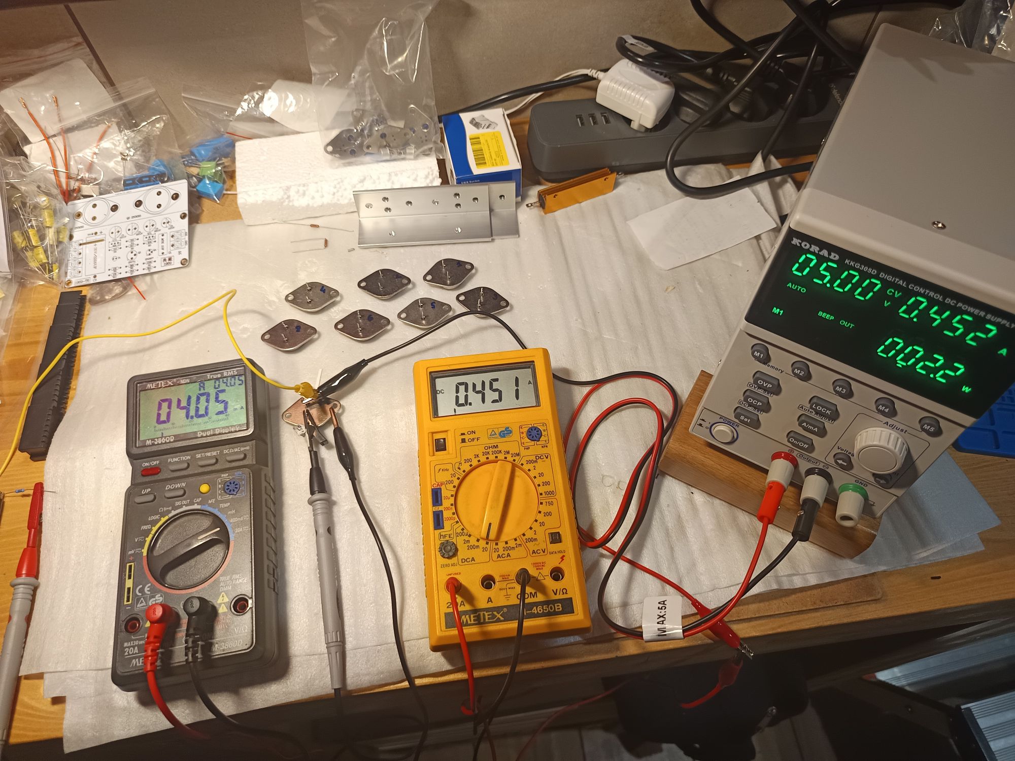

Po robocie, sobota wolna, masz Pan czas... Pomiary tranzystorów 2n3055.... Napięcie Baza-emiter z baterii 9v przez rezystor 2.2k... napięcie kolektor emiter z zasilacza....pomierzę jak to się układa dla 8 tranzystorów jakie posiadam i coś dobiorę w pary

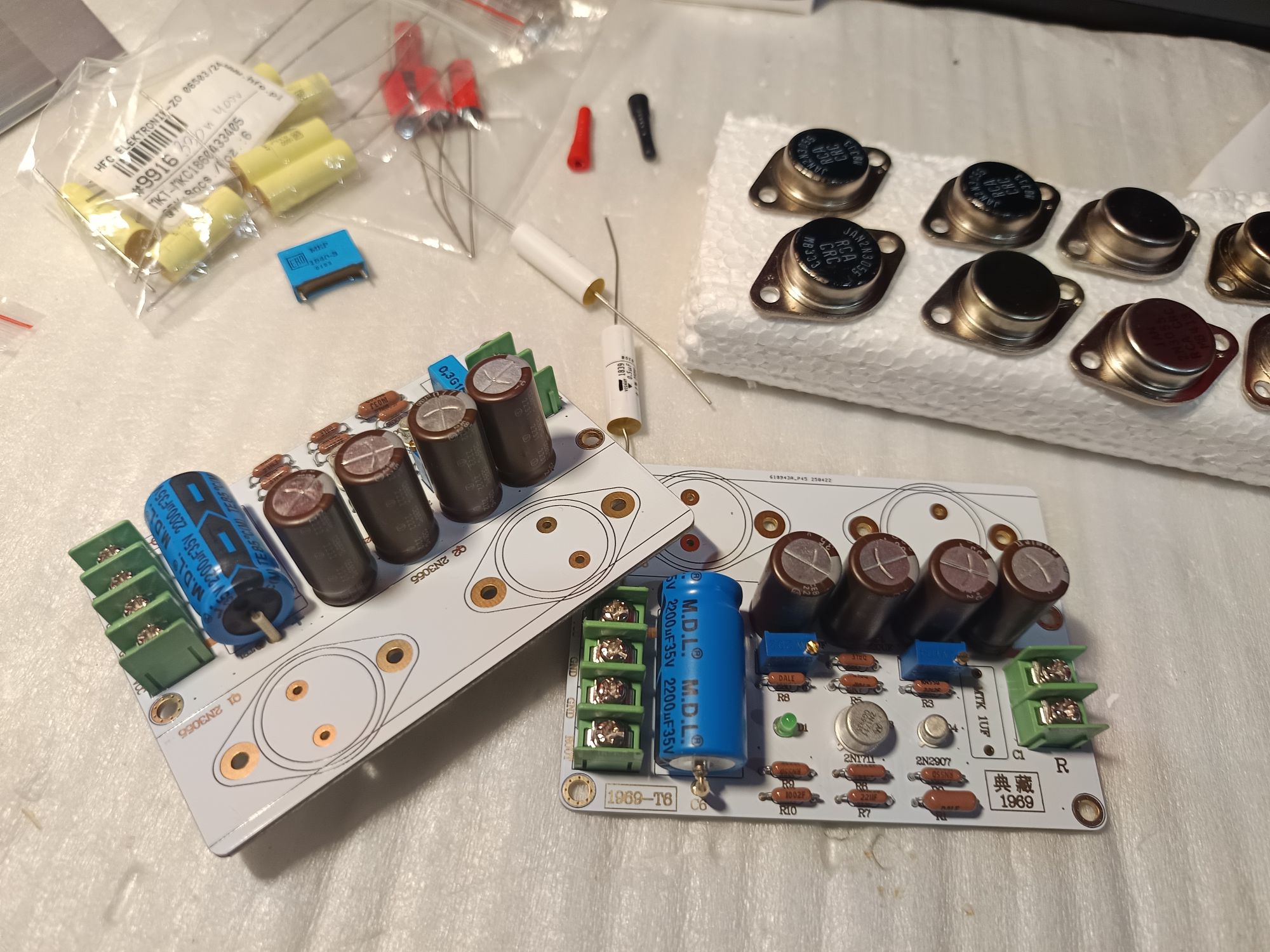

Kanały polutowane....
teraz przeprawa przez styx
chłodzenie, zasilacze, buda...

Tranzystory ponumerowane, napięcie kolektora wynosiło kolejno 5/10/15v, chwilowo otwierane były prądem ok.4mA i odczytywałem prąd kolektora, wykres obejmuje tylko 2 pary które wybrałem, sprawdziłem jeszcze dla prądu bazy 8mA i napięcia Vc 10v
