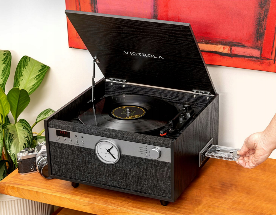

Mam rodzinne zlecenie na przebudowę zabawki Victorola Century na gramofon nie niszczący winyli. Zastanawiam się jak to zrobić. Może dobrać i wymienić samo ramię? A może usunąć cały wierzch i wsadzić jakąś plinte z napędem i ramieniem, Jest tez opcja włożenia w pudło całego gramofonu. Może ktoś z Was juz coś takiego robił ? A może ktoś by się tego podjął?

To nie ma sensu. Buda jest za mała. Nie wsadzisz tam nic sensownego.
Jak ktoś chce fajny "all in one" to patrz za Dualami serii HS albo wszelkimi tzw. kombajnami albo japońskie miniwieże z 80s.
Zbiorczy wątek nt. kombajnów: viewtopic.php?f=11&t=11361
Trzeba jedynie uważać na takie które nie miały preampa MM, bo byłoby to ograniczające.
Najłatwiej poznać to po tym że wkładka zamontowana na takim gramofonie będącym częścią zestawu jest piezoelektryczna (np. Dual CDS) zamiast typu MM.

Pomijając ramię kolejna wada to głośniki razem z gramofonem. Jak chcesz to przenieść na inną plintę to znaczy co przeniesiesz? Silnik i talerz tylko? NIe ma to sensu. A jak zostawisz całe pozostałe audio razem to i tak wielkiego sensu ta przeróbka nie ma.
Potencjalnie może, może ramię od jakiegoś Duala byś tam zmieścił o ile wytniesz z tyłu dziurę żeby przeciwwaga się zmieściła ale nadal to bedzie coś co bedzie jakoś tam wyglądało i wydawało jakieś dźwięki.

Może wyjaśnię dokładniej : cała elektronika i elementy gramofonu idą do PSZOK, chce wykorzystać w jakiś sposób tylko obudowę. To ma byc imitacja gramofonu z lat 50-60 ale tak jak wspomniałem grająca bez szlifowania.

Przedsięwzięcie nie ma sensu, jeśli chciałoby się na koniec cokolwiek sensowne brzmienie.
Jednak zauważcie jaki cel postawił Jakubwawa:
Nie musi sensownie grać. Ma nie niszczyć winyli. Więc co w nim niszczy winyle? Niewątpliwie wkładka piezo, z naciskiem około 5gram. Więc teoretycznie wystarczyłoby zmienić wkładkę na jakąkolwiek MM, np. AT-VM95E i zadbać o regulację nacisku. A przede wszystkim wbudować preamp MM. To nie jest wyzwanie - gotowe moduły z preapmpem RIAA dla MM są za grosze na aliekspresie i z pewnością da się gdzieś wcisnąć do wnętrza, z wyprowadzeniem stosownego zasilania z istniejącego obwodu.

Zdajesz sobie sprawę, że to ramię nie posiada żadnych regulacji? Jest ustawione na sztywno więc jaka zmiana wkładki?pavlos pisze: ↑01 sie 2025, 11:59Nie musi sensownie grać. Ma nie niszczyć winyli. Więc co w nim niszczy winyle? Niewątpliwie wkładka piezo, z naciskiem około 5gram. Więc teoretycznie wystarczyłoby zmienić wkładkę na jakąkolwiek MM, np. AT-VM95E i zadbać o regulację nacisku. A przede wszystkim wbudować preamp MM. To nie jest wyzwanie - gotowe moduły z preapmpem RIAA dla MM są za grosze na aliekspresie i z pewnością da się gdzieś wcisnąć do wnętrza, z wyprowadzeniem stosownego zasilania z istniejącego obwodu.

Czyli sprzęt pozbawisz całej pozostałej funkcjonalności?
policzmy do sześciu:Mid-century modern 6-in-1 music center features a 3-speed turntable, CD and cassette players, VINYLSTREAM™ and Bluetooth® connectivity, and a 3.5mm auxiliary input
1) 3-speed turntable
2) CD
3) casette
4) VINYLSTREAM™ (cokolwiek to znaczy)
5) Bluetooth®
6) 3.5mm auxiliary input
Straszna robota, by na piechotę próbować to odtworzyć...
Więc jeśli już chodzi także o sensowne brzmienie i pozbycie się CD, kaseciaka itd, to - na prawdę - lepszą opcją jest zakup za grosze vintydżowego all-in-one z epoki...

I dlatego Jakubwawa słusznie pyta o wymianę ramienia. Skomentuję krótko - rzeźba w gównie...winylowy_luke pisze: ↑01 sie 2025, 12:01Zdajesz sobie sprawę, że to ramię nie posiada żadnych regulacji? Jest ustawione na sztywno więc jaka zmiana wkładki?

Jestem świadom że to jest " gówno" ale mam zadnie wykorzystać tylko samą obudowę jako dekorację ale z w w miarę przyzwoitym gramofonem, który i tak będzie współpracował z zewnętrznym wzmacniaczem i kolumnami więc cała reszta elektroniki pójdzie pewnie na śmieci. Czy nikt nie ma jakiegoś sensownego pomysłu?

Owszem. Zmierz wewnętrzne wymiary skrzynki, co się datam wpuścić. Bo na przykład stare Thorensy, np TD160, mają banalny system przekładki w inne plinty.
