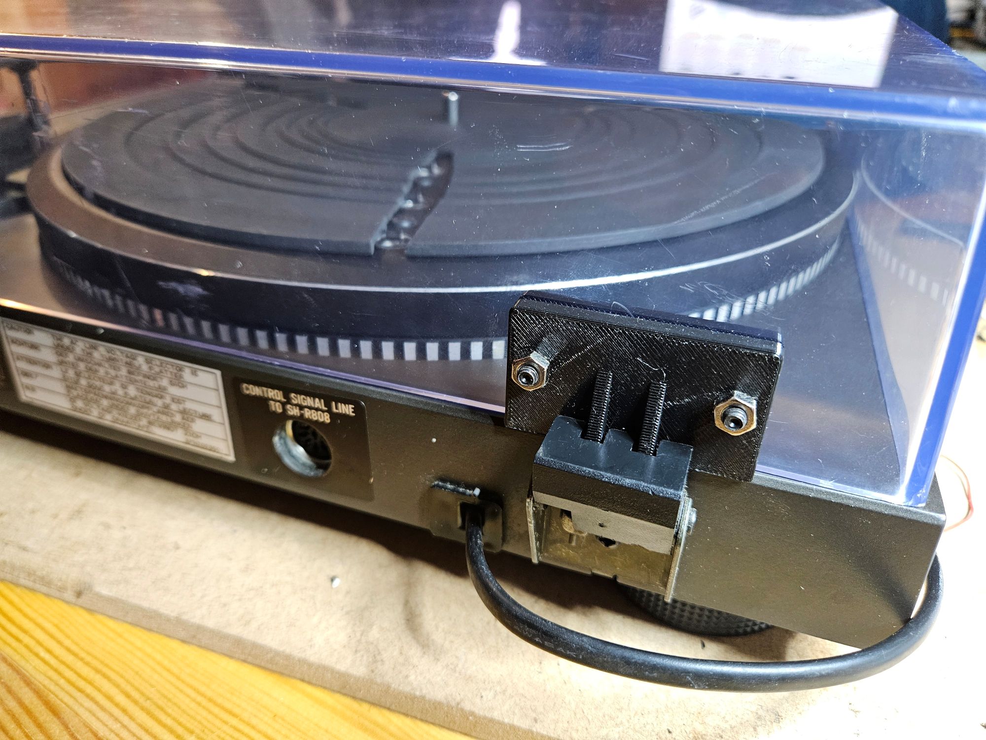

3. Uchwyty pokrywy pokruszone, więc na wzór znalezionych w necie zaprojektowałem "plombę" i po wydruku spróbuję zamontować. Jak będzie ok. to udostępnię pro bono pliki do samodzielnego wydruku.

Uchwyty pokrywy ok. Jak ktoś potrzebuje to proszę pliki do wydruku. Jak ktoś potrzebuje wydrukowane to proszę dać znać, wydruk w cenie materiału plus wysyłka.

Jak ogarne jak sie tu wstawia zdjęcia to pokażę jak to wyglada.

Zdjęcie uchwytu:

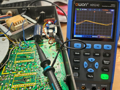

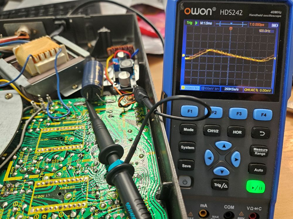

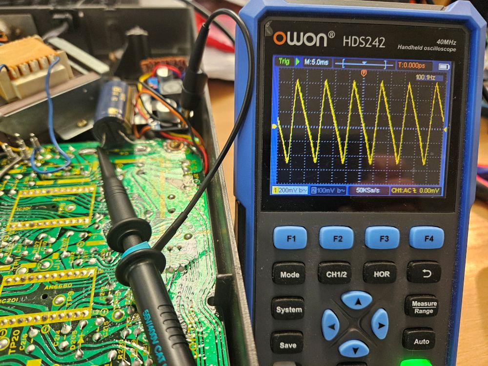

Jeszcze jedna mała modyfikacja. Oryginalnie jako kondensator wygładzający napięcie zasilania jest wstawiony taki o wartości 470uF co skutkuje tętnieniami na poziomie 1,1V, nie wpływa to zasadniczo na pracę urządzenia bo potem jest stabilizator, za to wraz z prawie 10cio centymetrowymi kabelkami jest wspaniałym generatorem zakłóceń:
Dolutowałem więc równolegle 2200uF i skróciłem o połowę kabelki dodatkowo skręcając je:
Poziom tętnień jest teraz ok. 0,3V.
