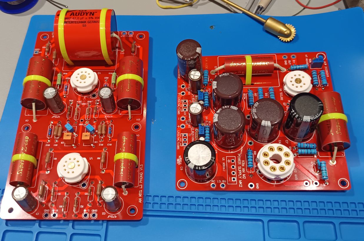

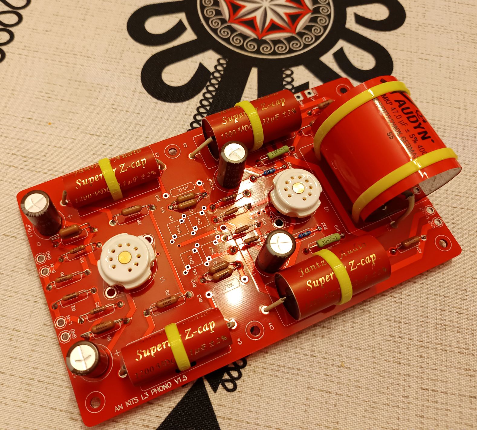

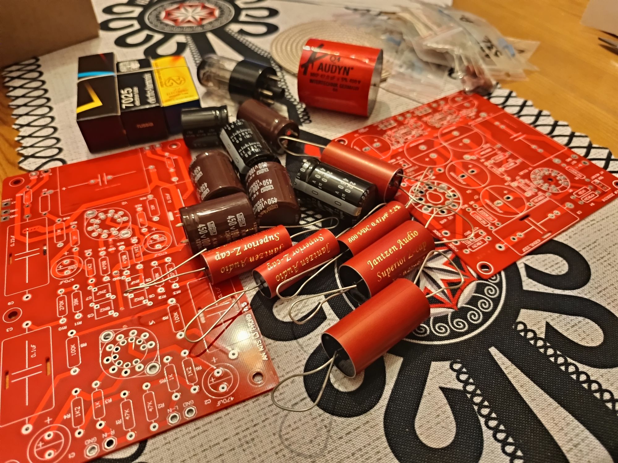

Cześć próbuje znaleźć czas na przyjemności w tym roku 🍻
Trochę klamotów miałem trochę dokupiłem.... Resztę wyszukuję...
Praca wre...
Kalafonia pachnie, syn pyta co to... Leci czas na dyskusjach

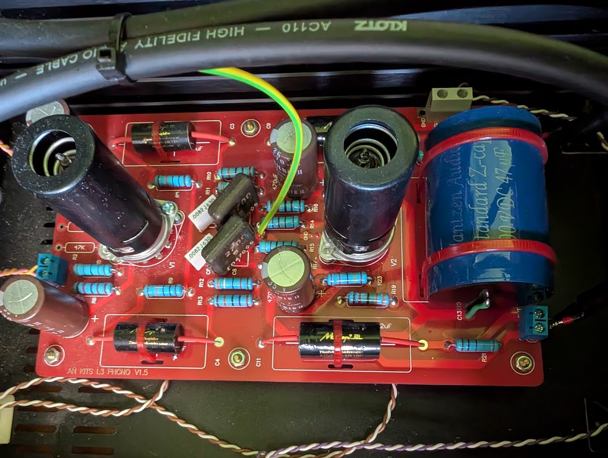

Aparatura zagada albo nie zagada...
Oby nie burcała :think: montaż i okablowanie będzie najważniejsze, jakie kabelki sygnałowe z ekranem założyć?
blispx
Posty: 4788
Re: Stare Nowe Phono Stage
Post autor: blispx »
ładnie
podstawki ekranowane by się przydały, bo się tam upcha na płytce od pre

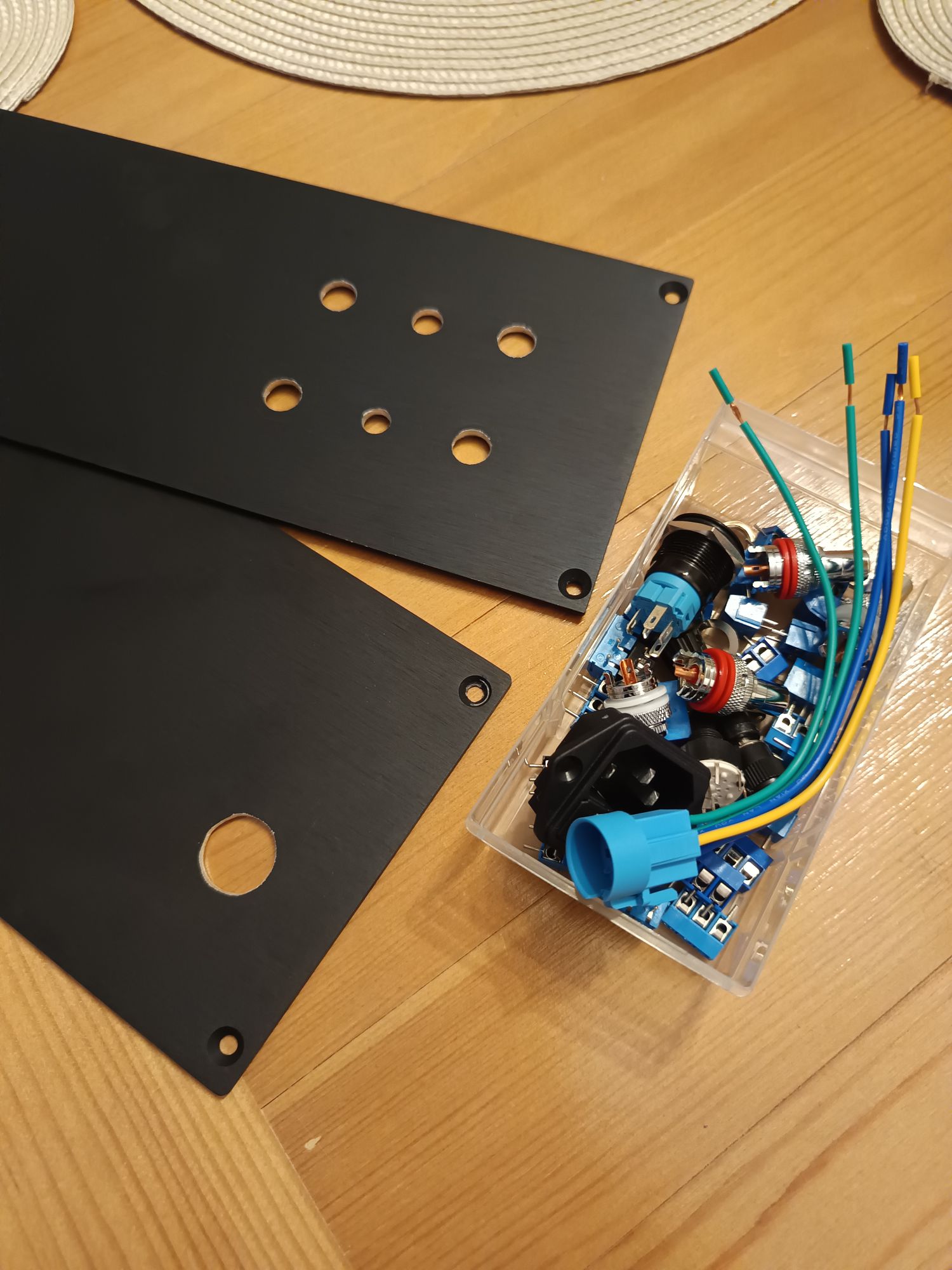

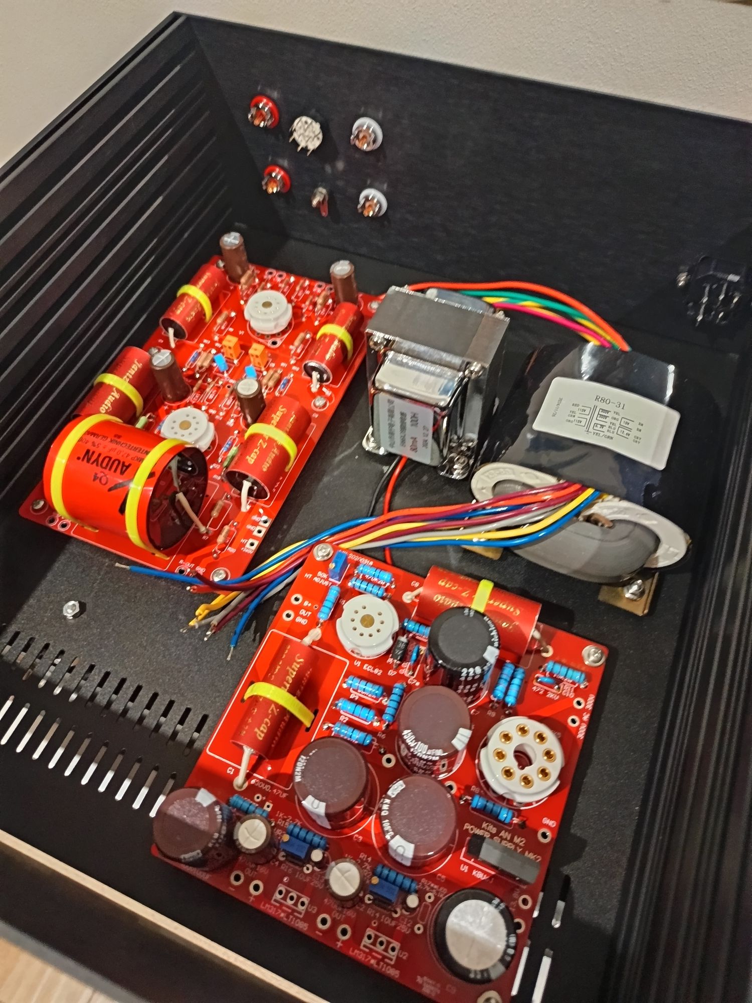

Sezon wystartował ale jeszcze mrozi noce więc jest czas na dłubanie...
Obudowa z Modusa przyjechała z wyciętym otworem IEC, resztę wywierciłem, RCA 11mm wiertłem do stali że wstępnym nawiertem 3mm. Pod guzik 19mm, wstępnie 3mm, reszta stopniowym do 18mm i poprawka pilnikiem
Pomiędzy RCA na dole banan gniazdo dla masa gramka, na górze trójstopniowa drabinka dla sygnału poziomu wyjścia na podwójnym przełączniku obrotowym.
Ścianka pomiędzy układami do wycięcia za dnia :shock:
Do rana daleko, może jutro zagra, zasilacz reguluje się pierwszorzędnie...

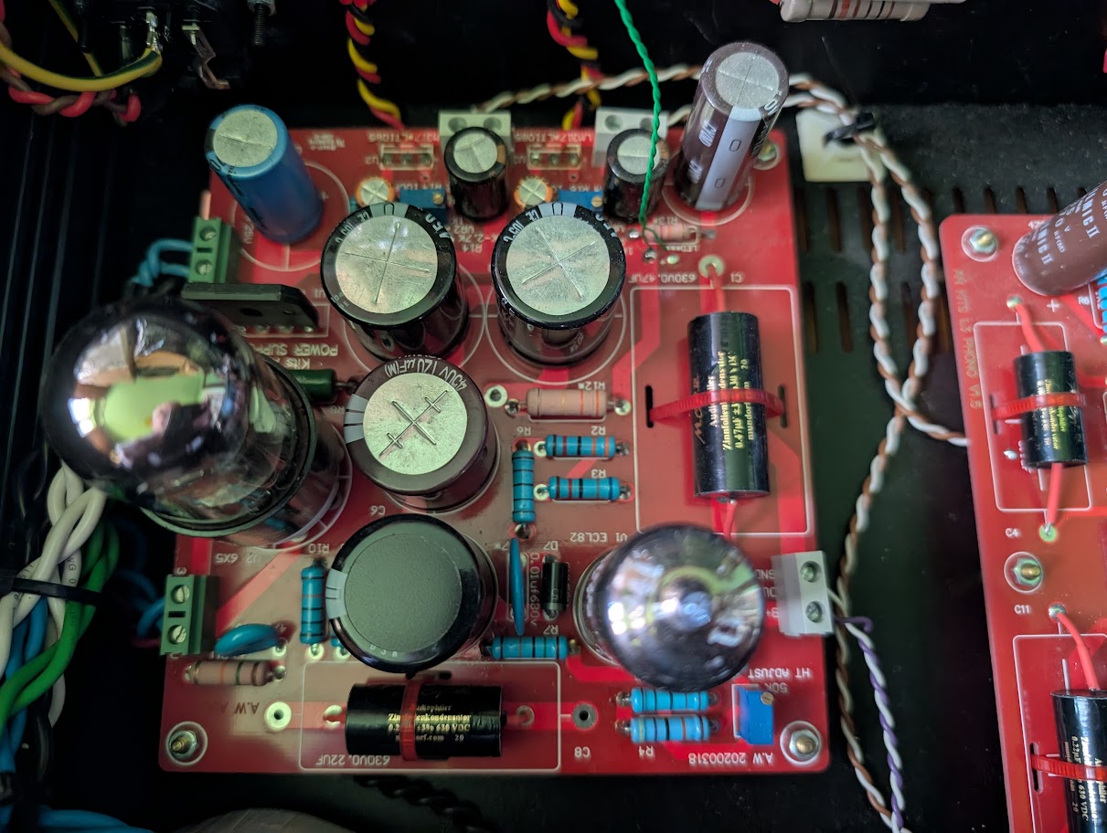

tam przy wymianie obu lamp w zasilaczu trza regulować na pre, czy prostownik można bez regulacji mieniać? coś mi Marek kiedyś mówił ale zapomniałem już weź tam zobacz skoro masz jeszcze golasa
szczepan_def
Posty: 877
Gramofon: DUAL 455
Post autor: szczepan_def »
blispx pisze: ↑
12 kwie 2025, 15:55
Przepraszam, Nie bardzo łapie o co Ci chodzi... :think: Jak otworzysz trzewia i wymienisz żarówki w zasilaczu (coś Ci nie działa? Po co chcesz je wymieniać?) to rozgrzewasz maszynę i kontrolujesz multimetrem i ewentualnie regulujesz B+ 260v, ja bym tak zrobił... U mnie Do regulacji tego napięcia jest potek 50k. Napięcie żarników pre też możesz sprawdzić jak już masz otwartego pacjenta, innych napieć dla płytki pre nie ma.
blispx
Posty: 4788
lampę prostowniczą chciałem wymienić z ruskiej na Mullarda bo zakupiłem w obu ANK, fakt są śrubki do regulacji przy gniazdach na płytce od pre
szczepan_def
Posty: 877
Gramofon: DUAL 455
blispx pisze: ↑
13 kwie 2025, 10:33
W tym układzie ANK L3 Na płytkach pre nie ma śrubek do regulacji napięcia, może Ty masz inne.
blispx
Posty: 4788
fakt ale ze mnie tuman, na zasilaczu tylko jest i o tym Marek chyba mówił, na pre nic nie widzę, czyli na działającym pre trza miernikiem bez lamp sterujących pod odpowiednie nogi paczać i kręcić tym z zasilacza
szczepan_def
Posty: 877
Gramofon: DUAL 455
Uwaga, na napięcia :!: Zanim zaczniesz grzebać, odłącz zasilanie i poczekaj do rozładowania kondów, Upewnij się że kondy rozładowane, Pomiar 260v na szarej złączce, pokazuje 0v to możesz wymienić l. prostowniczą zasilacza na taki sam typ lub odpowiednik. Rozgrzewasz sprzęt i mierzysz na szarym złączu, powinno być 260v, możesz podregulować (izolowanym wkrętakim precyzyjnym, nie używaj tych metalowych zegarkowych bo to moment i :scared-shocked: )na niebieskim potoku to napięcie, ale powinno być dobrze, lamp sterujących nie musisz wyciągać,
