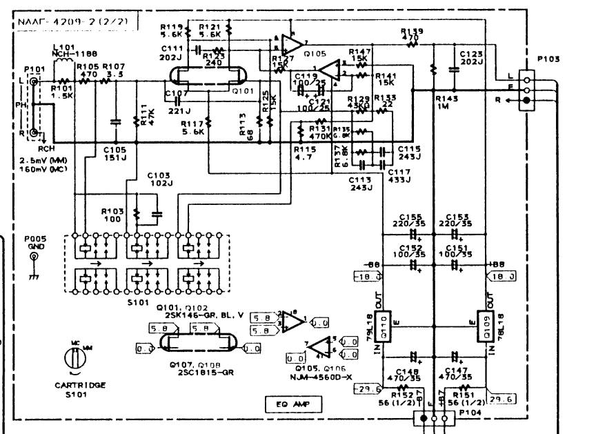

Jestem na etapie kupna wkładki do gramofonu Audio Technica VM540ML. Na razie gramofon ( Technics SL-Q3 ) jest podłączony bezpośrednio do wzmacniacza Onkyo Integra A 8850. Z tego co poczytałem na necie ten model ma bardzo dobry przedwzmacniacz Phono. Planuję w przyszłości kupić jakiś dobry preamp lampowy. I teraz potrzebuję porady czy na początek lepiej kupić zewnętrzny przedwzmacniacz np: AT-PEQ30, Cambridge CP2. Czy wymienić kondensatory i OP na jakiś nowszy w starym wzmacniaczu . Chodzi mi o to czy takie budżetowe preampy są aż tak lepsze od tych montowanych w wzmacniaczu że będzie duża różnica. Wklejam schemat preampa z A8850. Widziałem jak w środku wyglądają zewnętrzne preampy np: Musical Fidelity czy NAD i powiem że nie były to konstrukcje bardziej skomplikowane od tej z Onkyo.

Układowo są konstrukcje: bazowe, przyzwoite, dobre, doskonałe. Ta pewnie mieści się w ogólnie w zakresie przyzwoite do MM to tak prawie "dobre" . Klasyka, wzmacniacz poprzedzony dyskretnym układem różnicowym w celu optymalizacji szumu. Masz wizję na lampę to nie idź w półśrodki bo szkoda kasy. Ten wzmacniacz zapewni Ci przyzwoitą jakość na poziomie reszty toru. Lampa jak to lampa będzie inna na tyle różna we wszystkim, że warto już spróbować.

Ten przedwzmacniacz jest całkiem przyzwoity.Pobija go wzmacniacze droższe niż te które wymieniłeś

To onkyo całkiem niezle radzi sobie nawet z wkładkami MC.Skoro planujesz przesiadę na lampę,to raczej nie ma sensu wydawania dodatkowej kasy na dyskretny preamp. Napewno na żadez z wymienionych

Trzeba trochę kasy wyłożyć zanim się przebije wbudowane preampy phono z tej serii Onkyo :)
