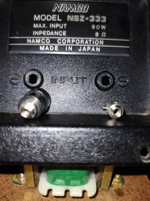

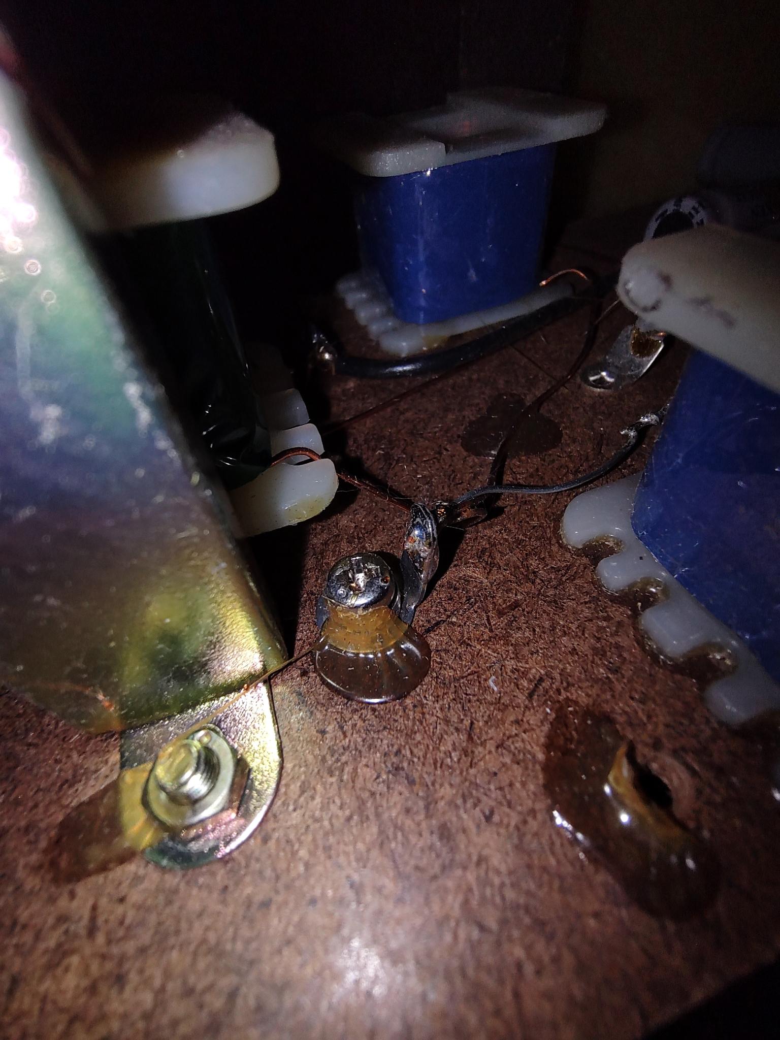

Cześć,
Postanowiłem ogarnąć temat wymiany z uwagi na to, ze oryginalny zacisk nie działa a i pozostałe oryginalne jakoś mnie nie przekonują.

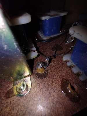

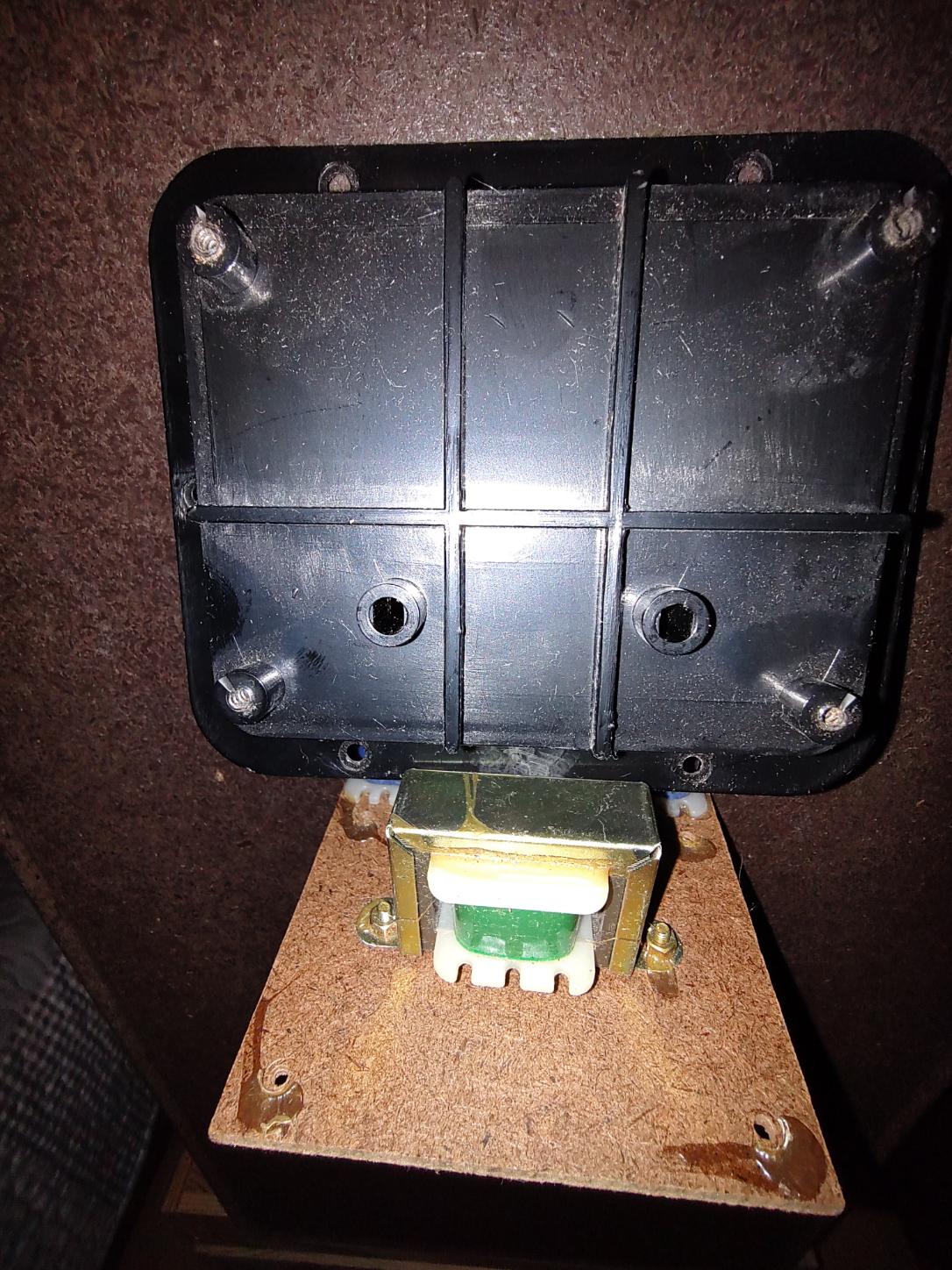

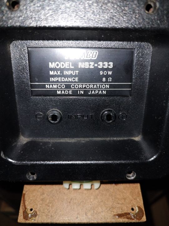

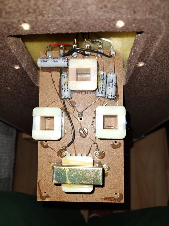

Więc rozkręciłem gada i mam problem bo dziwne to jest ustrojstwo. Z płytki ze zwrotnicą i kondami z wewnątrz kolumny wychodzą wkręty którymi terminale sa przymocowane do plastikowej pkytki zewnetrznej mocującej wszystko do obudowy kolumny. Trochę nakombinowane. Bo nie mam pomysłu jakie kupić gniazda głośnikowe jeżeli oryginalne są mocowane wkrętami... :think: Rozwiercić ten plastik i wstawić tam gniazda głośnikowe a z drugiej strony po prostu przylutowac kable? Bo nie spotkałem sie z gniazdami na wkręty. Tylko te kabelki od wewnątrz sa przylutowane do blaszek z otworami przez które przechodzą wkręty...
Na razie nie mam konceptu... Jakbyście mieli jakieś pomysły to śmiało :)
Fotki w załączeniu.

Posty: 6885
Re: Namco NSZ-333 wymiana terminali głośnikowych
Bacek pisze:
26 kwie 2023, 13:57
Nie wiem jaka tam średnica ale może się okazać że nawet rozwiercać nie trzeba, w zależności od modelu gniazda. Co najwyżej ściąć z zewnątrz wystającą części żeby optycznie ok wyglądało.
Jak spojrzysz na 1 i 2 zdjecie, tam srednica jest mała i jest prostokątne wejście bo to na wkręty bylo. I cala płytka ze zwrotnica trzyma sie terminala za pomocą tych wkrętów od wejsc glosnikowych. Nie wiem jak to opisać. A łepek wkrętu jest w takim oczku do ktorego przylutowany jest kabelek. 2gie zdjęcie od dolu, wystajaca pionowo blaszka z wkretem. Musiałbym sorawdzic czy kabelka wystarczy jakbym to rozmontowal i przylutowal kabel do banana od razu. No i tak , rozwiercić by trzeba jednak tylko to twardy plastik jest. Wiec sie zastanawiam czy nie kupić gotowca z tego co podlinkowalem.
https://allegro.pl/oferta/terminal-glos ... 2753871105
Acha no i jest problem z mocowaniem płytki ze zwrotnica ca do terminala bo teraz sa te dwa wkręty plus wkrety jeszcze między terminalem a płytką. A nie mam innego dostępu jak tylko przez ten otwór od terminali więc nie mam za bardzo jak tego przymocować do siebie i w całość.

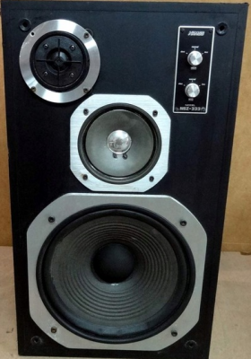

Chyba nie czaję... :think: Nie widzę tu innego dostępu jak od tyłu. Nie ma z przodu żadnych wkrętów...

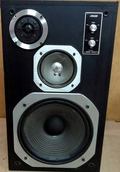

#15
Post autor: Bacek »
To wrzuć chociaż fotkę przodu kolumny, na necie przy wooferach w maskownicy widzę cztery śruby. Wklejony raczej nie jest.
