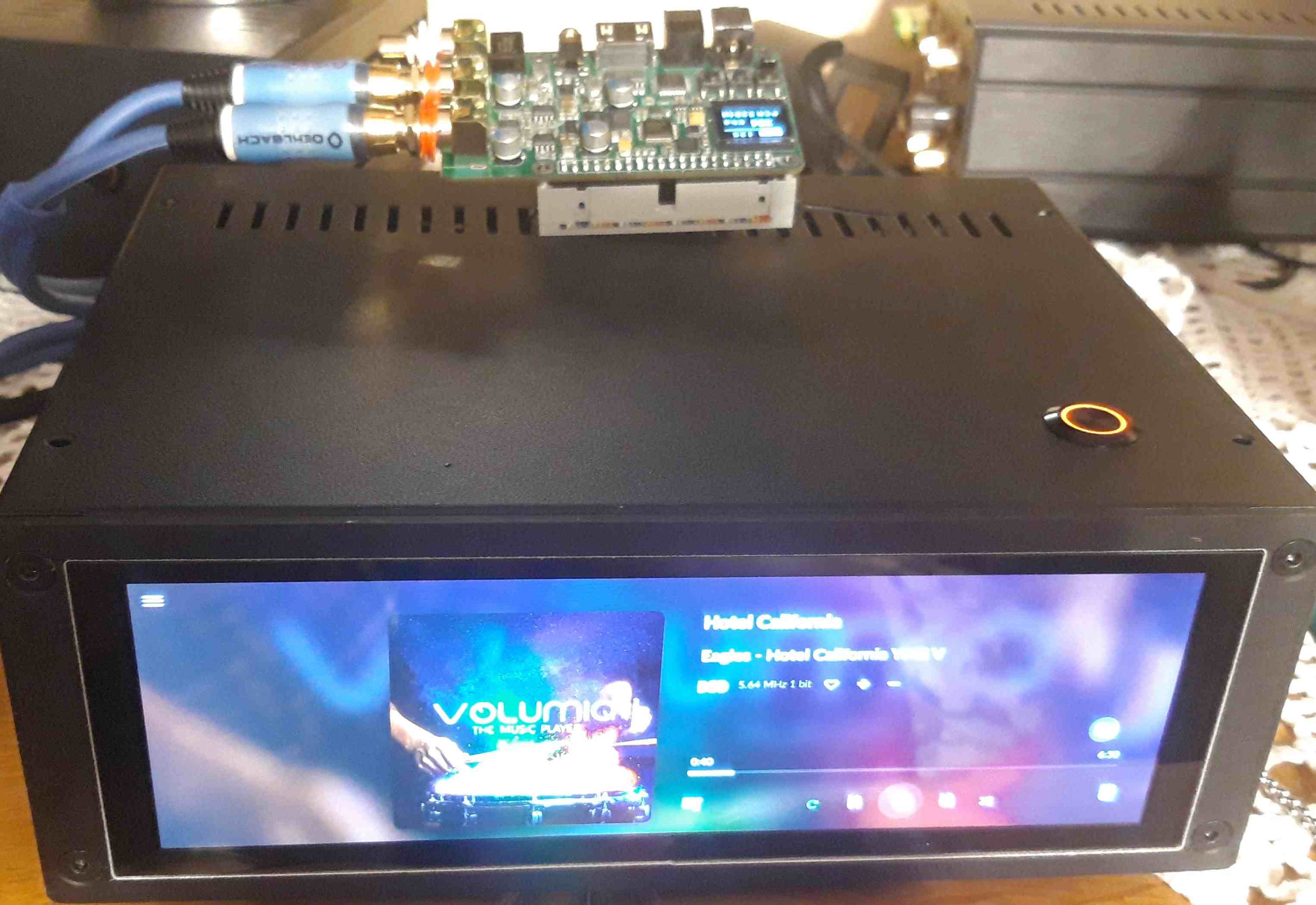

Tak się prezentuje z zewnątrz.
Niestety DAC jeszcze "na barana, ponieważ bez płytki zasilającej nie mogę wywiercić otworów pod RCA.

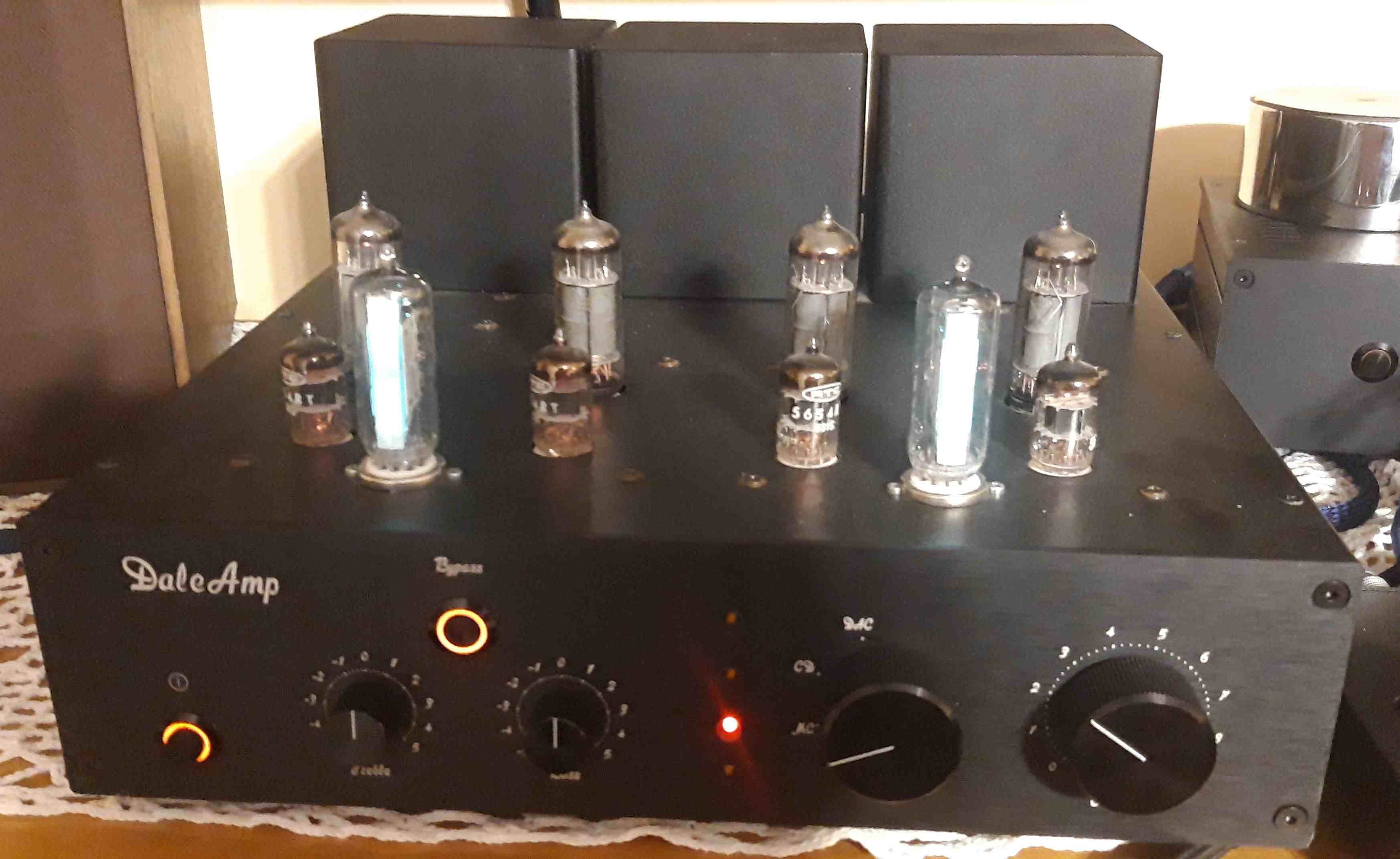

A tutaj sprzęt który jest napędzany przez odtwarzacz, pozwoliłem sobie poprawić Mistrza pod swoje preferencje wizualne i muzyczne :)
To ten z postu #9 :) viewtopic.php?f=59&t=10407&hilit=lampowych Poznajecie? :)
Do środka wleciał przedwzmacniacz chiński (mój wabił się SUCA - z kamami.pl), zmieniłem tylko opampy na wyjęte z NAD-a i lampy. Zyskałem sterowanie tonami niskimi i wysokimi (oczywiście jest by-pass). Kumpel który grawerował przód zrobił mi personalizowaną markę, ale nawet bez niej, tak gra, ze ma u mnie dożywocie.
