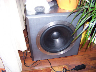

Pomysł dobry. Ale - jeśli sub do muzyki, to tylko zamknięty i bardzo starannie doszczelniony plus solidne wzmocnienia wewnątrz. Wzmacniacz w osobnej komorze, ścianki suba 25-30mm grubości. Obudowa o objętości nominalnej dla głośnika, bez zmniejszania. Głośnik też trzeba dobrze uszczelnić na obwodzie. Popełniłem sobie kiedyś taki tani, prostu sub na głośniku od STX'a :D z tym wzmacniaczem - https://www.subwoofery.pl/pa91.html żeby w ogóle sprawdzić ideę przed wydaniem większej sumy. 40kg ;) Jak postawiłem, tak gra. Jak na 600zł, całkiem znośny.
