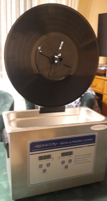

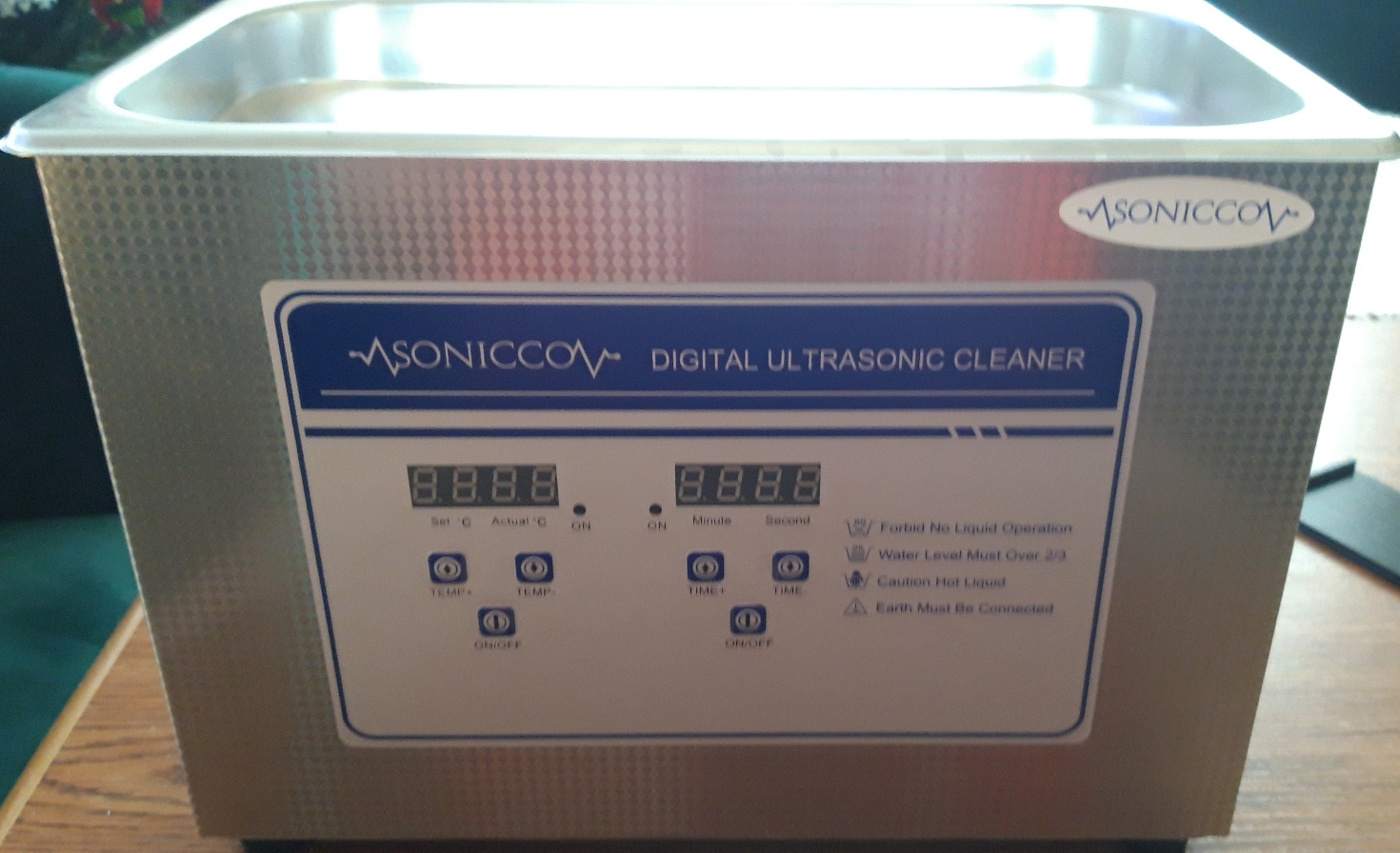

Nosiłem się jakiś czas z projektem, obecnie z uwagi na przypływ czasu wolnego, postanowiłem podjąć próbę realizacji tego projektu.

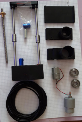

Założenia docelowe są takie że ma być automatyczna i kilkustopniowa. Pierwszy etap to mycie ultradźwiękami i szczotkami, czyli takie nieco bardziej skomplikowane Konsti. Mam drukarkę 3D (Prusę), więc jest pewna swoboda pracy. Zakupiłem i wygrzebałem z szafek:
- myjkę Enzo Polska PRE-K3-ULTRA-030S (~400 PLN)
- szczotki do Konstii i welur do myjki
- silniki 12V z przekładniami
- wałki i nakrętki
- złączki do śliników
- łożyska liniowe
- oringi
- kable i przełączniki
- łożyska

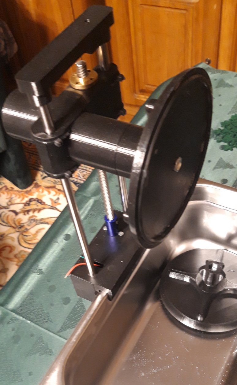

Zaprojektowałem i wydrukowałem mocowanie do wanienki i obudowę silnika. Na tą chwile tak to wygląda:
Założenia są takie, żeby myjka do płyt była demontowalna w prosty sposób, składana, w miarę możliwości kompaktowo no i skuteczna :)
Co do samego mycia, to pierwsza wersja będzie umożliwiała samo mycie ultradźwiękami i szczotkami, w obu kierunkach.
Następnie dojdzie odsysanie płynu. Kolejnym etapem będzie dodanie płukania płynem innym niż myjący - jako etap pomiędzy myciem zasadniczym a odsysaniem. Oczywiście, z uwagi na ekonomikę mycia zakładam separację płynów i ich powtórne, odpowiednie użycie.
Jest też opcja zastąpienia odsysania wentylatorem - do suszenia, ale to pod rozwagę i na etapie sprawnie działającej płuczki.
CDN :)

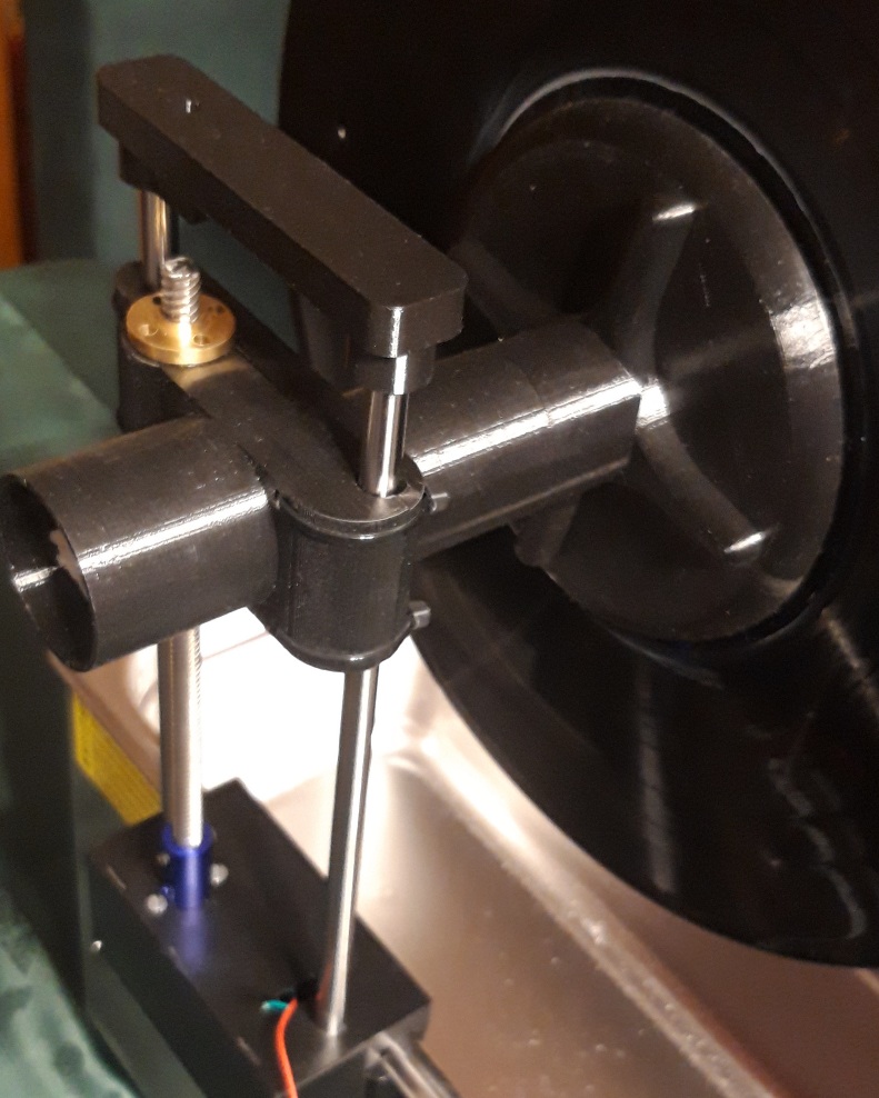

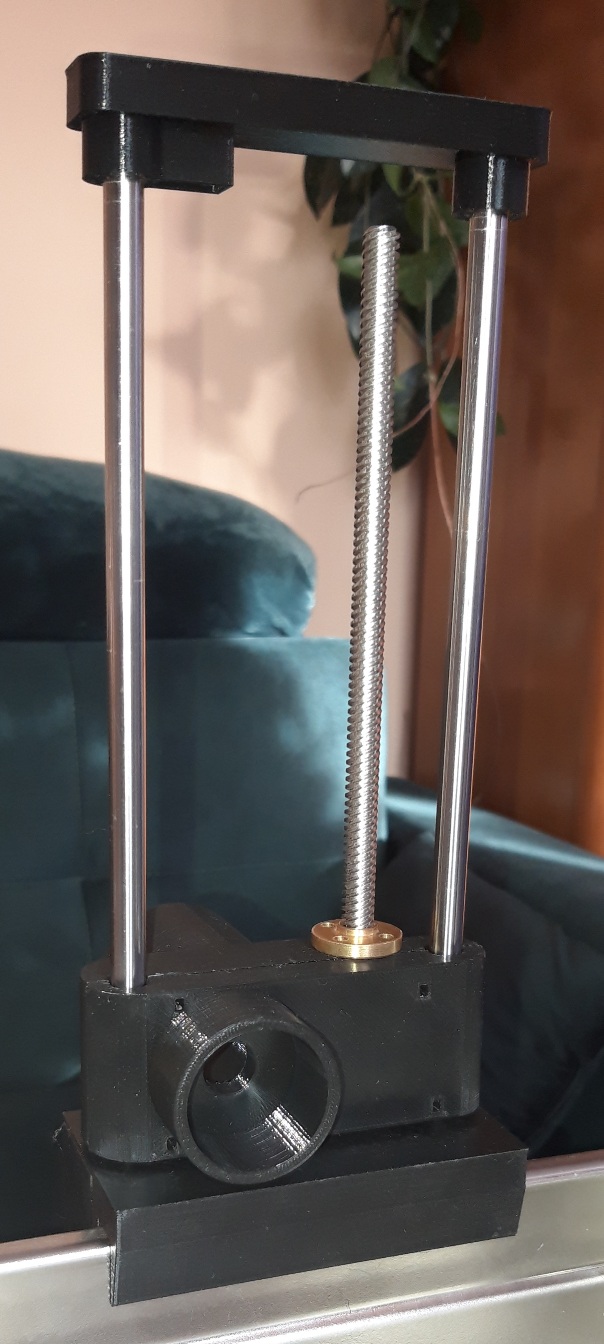

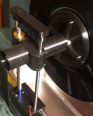

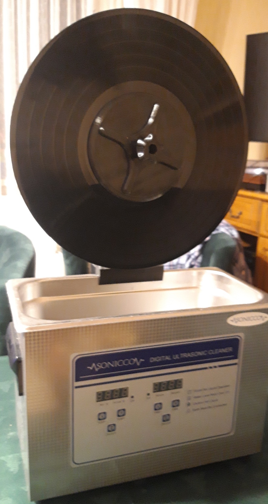

Prac ciąg dalszy :) Zakończyłem pierwszy etap projektowo-budowlany. Przedrukowałem nieco konstrukcję (dwa razy - humanum errare est). Obecnie wygląda i działa to tak:
Część odpowiedzialna za mocowanie i obrót płyty
Silnik nie ma jeszcze zaślepki, ale elektrykę będę robił pojutrze, jak wydrukuję panel sterowania
Całość tak się prezentuje.
A tak działa, odpalona z zasilacza "laboratoryjnego" - nota bene silnik zasilony 4V, bo na 12V ma 8 obrotów/min - przyda się do płukania i szuszenia.
https://youtube.com/shorts/BTDWAgjnIzE?feature=share
CDN ...
ps. użyłem testowo zwykłego płynu, bo i płyta mocno testowa, dlatego po wyschnięciu białe smugi (woda tylko wstępnie filtrowana - przez żywicę - do testów)

Dale myślał żem że zrobisz napęd paskowy na prowadnicy a nie dośrodkowy aby wsadzanie płyt było mniej upierdliwe to bym sam u ciebie zamówił na wykonanie na drukarce 3d, wiem jestem maruda :shifty:
dale
Posty: 2766
Lokalizacja: Lublin
Re: Myjka ultradźwiękowa "Wyjka v.1" - w toku
Post autor: dale »
blispx pisze:
02 sty 2023, 14:31
Wiesz, z takiego marudzenia biorą się dopracowane projekty, a Ty, co udowodniłeś już kilka razy, masz bardzo trafne uwagi.
blispx pisze:
02 sty 2023, 14:31
Jak narysujesz, to Ci wydrukuję :) Po Koleżeńsku.
blispx pisze:
02 sty 2023, 14:31
Myślałem o paskowym, ze względu na redukcję obrotów silnika, ale mam regulator (został z poprzedniego projektu), zależało mi na redukcji wagi i maksymalnym uproszczeniu. Celem ułatwienia wkładania płyty zrobię krótszą śrubę dociskową - na kilka obrotów.
Zasadniczo, to ma być myjka do brudnych płyt, zaraz po zakupie używek, albo brudnych - z produkcji. Na co dzień używałem zwykle szczoteczki, do zgarnięcia parochów. Fajnym rozwiązaniem jest stojąca obok gramofonu myjka ON bądź Projecta, ale u mnie nie ma miejsca, dlatego szczoteczka :)
Obecnie zastanawiam się nad użyciem silnika od odkurzacza do odsysania wilgoci z myjki, ale obawiam się trochę o stan silnika. Mogę dać separator w typie "cyklonu" - coś tego typu https://www.thingiverse.com/thing:12451 ale nie wiem czy to zda egzamin. Jak to jest robione w myjkach ON i innych tego typu?
Myślałem też o wydrukowaniu https://www.thingiverse.com/thing:39755 czegoś takiego i dołożeniu zewnętrznego silnika 12V - ciekawe jaką siłę ssącą da się uzyskać? (tylko nie piszcie że "ciągnie aż łzy lecą Panie..." :) )
Jak myślicie?

Widziałem ten patent, łatwa i przyjemna myjka, ale ja wolę jednak coś co label zasłania, w sumie można zrobić dalej moduł odsysania, ale wtedy już nam się robi pokaźna konstrukcja :)
Nie wiszę problemów żeby coś takiego wydrukować, po narysowaniu - obudowę robisz z pet-g, a koła wszelakie z pet-g i tpu (taka guma).
Silnik z przekładnią, do tego jeszcze redukcja na przełożeniu... I wszystko śmiga :)
