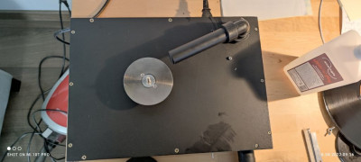

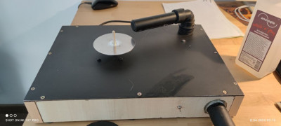

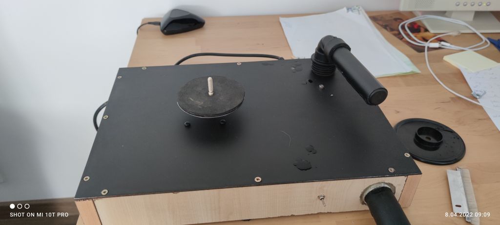

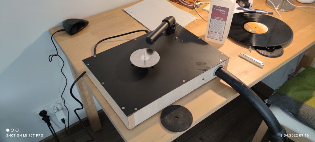

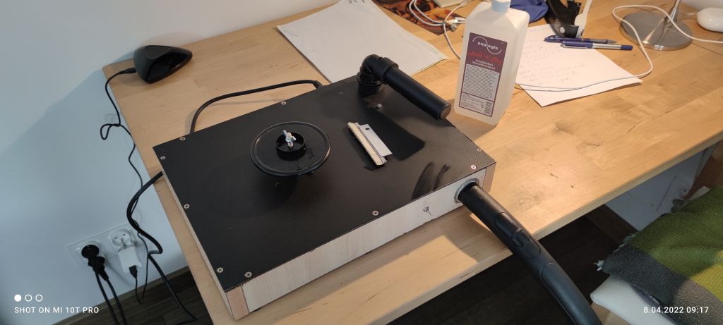

Pochwale się swoją myjką. Może kogoś to zainspiruje. CHyba nie ustępuje fabrycznym myjkom poza tym, że wymaga zewnętrznego odkurzacza. Montowanie tam silnika z odkurzacza uznałem za kiepski pomysł ze względu na wagę i gabaryty wynikające z takiej funkcjonalności. Koszt myjki to jakieś 100 zł i składa się na niego silnik za 80 zł i kawałek blachy na blat za 20 zł. Resztę klamotów znalazłem w garażu.
Poniżej link do filmu i fotki.

Oj tam, przecież widać: obsługa myszką, postępy mycia widoczne na ekranie, specjalny program, płyn analogis (drogi - czyli dobry!
szczoteczka służy tez do wycierania stołu (to z filmu wynika i Żem się kapnął).
nie jestem pewien czy płytę walimy na stół jakkolwiek przed myciem czy po, ale są spore szanse na zarysowanie tym dociskiem, tytuł niewidoczny ale ze sposobu traktowania wnoszę, że nic cennego - pewnie zwykłe disco polo (np: Tutu).
Odkurzacz ładny i mały ale zwykły czyli raczej się spier... li po pewnym czasie ze względu na mokrość kwalifikowaną.
Kręcimy i zaraz potem odsysamy. Nie wiadomo do końca co odsysamy, bo proces szczoteczkowania bardzo krótki i dość po macoszemu, nie ma więc szans na mycie sensu stricte, jest jednak efekt odkłócenia elektrostatycznego tyle, że do tego wystarcza zwykły samojeb z zapalniczki do gazu.
Poza tym fajne, bo własne. To na pewno.
Nawet filmik działa, bo jak parę dni temu chciałem zobaczyć to był spakowany czy coś.
Brak informacji czy płyta sucha po odsysaniu? Czy trzeba dosuszać? Bo główna zaleta odkumyjek to właśnie "płyta gotowa do słuchania" od razu po myciu. W pozostałych przypadkach wygrywa w cuglach zwykła Knosti.
Na prawdę.
BTW z tego co obserwuję na forum w dziale "higiena", to przydały by się forumowe warsztaty MBU "Myję bo Umiem" miast tych "myjem bo muszem".
'Pokaż kotku co masz w środku', bo inaczej to sam widzisz.. tylko Ty.

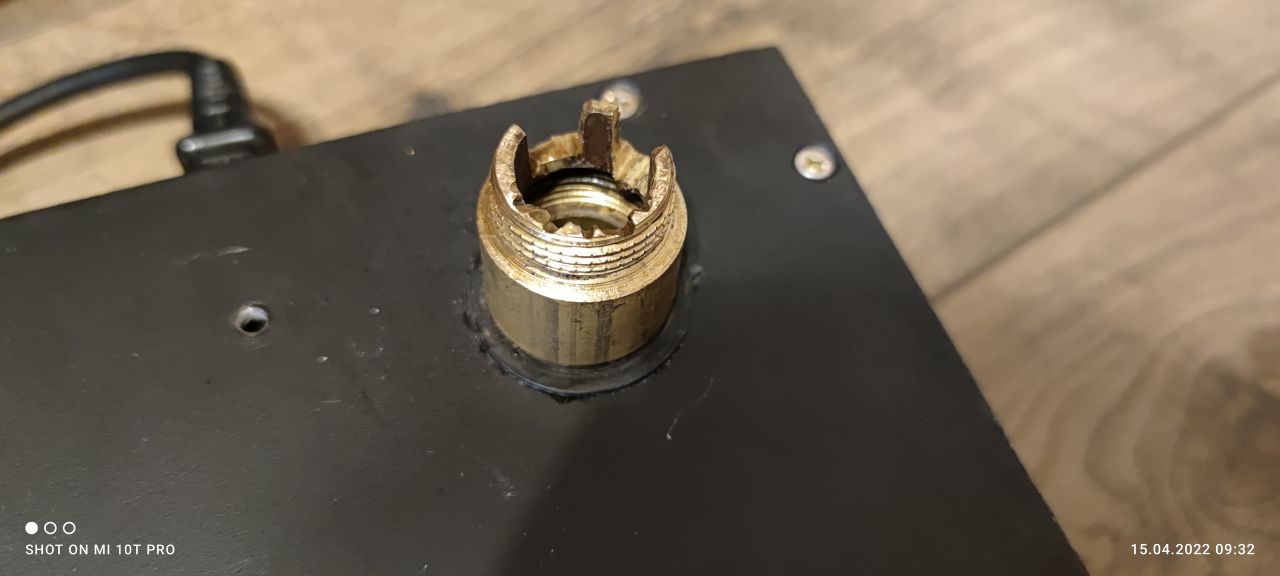

Na poważniej, to detal konstrukcyjny by się przydał, info o użytych materiałach - rułka, fi, skąd? lub od czego? itd..jak rozwiązano blokadę ramienia ssawki itp..

darkman pisze: ↑14 kwie 2022, 10:33Oj tam, przecież widać: obsługa myszką, postępy mycia widoczne na ekranie, specjalny program, płyn analogis (drogi - czyli dobry! ),
1. to butelka po analogis , kiedys w zestawie z myjką, ale dawno się skończył,
2. żeby pokazać działanie urządzenia nie potrzeba do tego 5 min ruszania szczoteczką. Na tej samej zasadzie można uznać myjkę projecta za nieprzydatne urządzenie i gorsze od knosti bo na filmie demonstracyjnym krótko ruszano pędzelkiem - opamiętaj się.
3. filmik działa cały czas , nic nie było zmieniane - warto umieć używać komputera,
4. płyta jest sucha co widać,
5. odkurzacz odkurza płyty od roku i nic mu nie jest - pewnie ze względu na szybki proces odparowania alkoholu,
6. płyta jest fajna chociaż testowa,
7. na pewno wiesz co jest w środku, gdzież być nie wiedział.
A na poważnie. Knosti się nie umywa. Chociaż zważywszy na to, że używasz tej mojej myjki na co dzień, to wiesz lepiej.
Zdjęcia konstrukcyjne oczywiście zamieszczę jak tylko będę miał chwilę żeby je porobić.

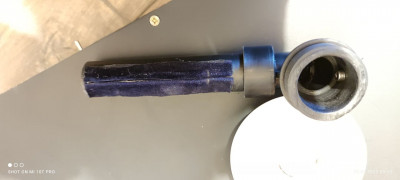

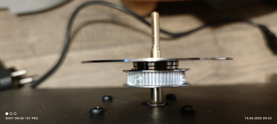

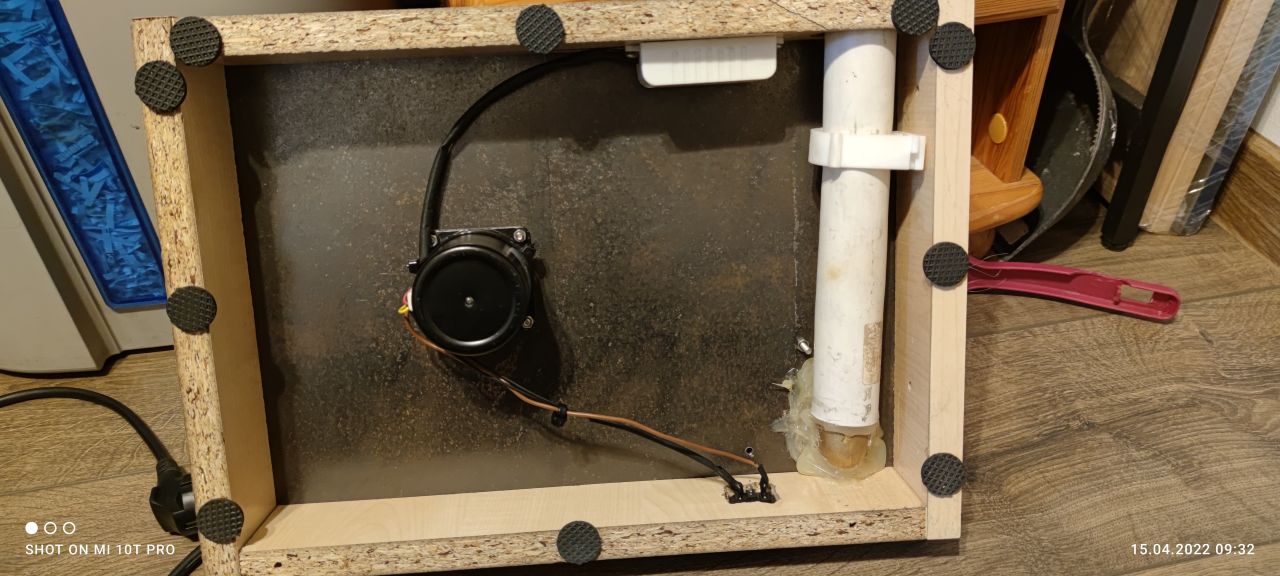

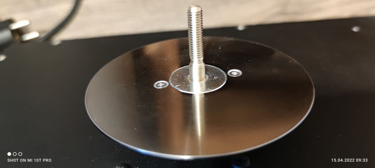

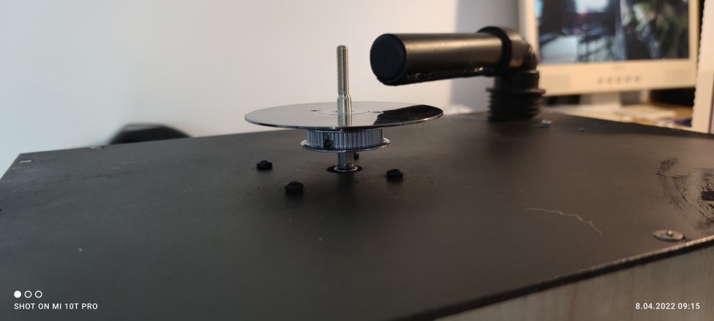

Co użyto:
1) blacha stalowa 3mm ok 30x45
2) rurka do instalacji elektrycznych 32 i 22mm
3) kolanko do rur PE
4) silnik 15 obr/min
5) koło pasowe wykorzystane jako łącznik silnika z osią na płyty (nie miałem sprzęgła ani innej tulei żeby to wykorzystać)
6) pręt 8mm mosiężny (łatwa obróbka i gwintowanie)
7) kolanko mosiężne 3/4 cala + mufa,
8) tarcza magnetyczna z ze starego HDD + pierścienie dystansowe też z HDD,
9) krążek uszczelniający od myjki knosti,
10) przełącznik 1-0-1 ,
11) stara płyta meblowa na obudowy boczne.
Blokada ramienia zrobiona jak w myjce projecta. Nacięcia w mufie i bolec wewnątrz kolana.

Ja również jestem pod wrażeniem. Myślę, że od mojej ON różni się tylko wyglądem. Odnośnie odsysania, to w mojej instrukcji było napisane żeby odsysać tylko w jednym kierunku, czyli zgodnie ze wskazówkami zegara, nie odwrotnie. Jajen, a dlaczego ten materiał na ramieniu ssącym taki brudny? Cholera, w błocie masz uwalone płyty czy jak?
