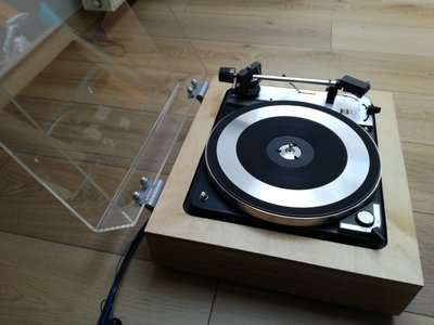

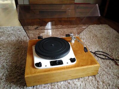

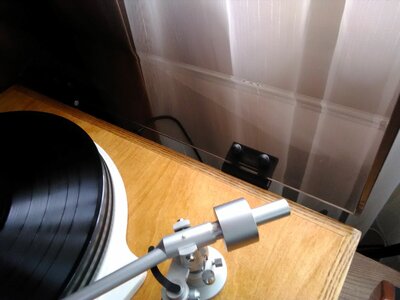

Wykonałem plinty do gramofonów Lenco 75 i Garrard 301. Do pierwszego mam już pokrywę i zamontowałem zawiasy od Techncsa 1200 są jendak za słabe do ciężaru mojej pokrywy. Czy możecie mi doradzić, jakie zamontować,żeby sprężyny ja utrzymały ?
przed wykonaniem pokrywy
Lenco z pokrywą
Lenco z pokrywą

Pokrywa z plexi 4mm?

ok. 5 mm, dlatego trochę waży
myślałem akcesoriach meblowych ale nie pasują stylistycznie

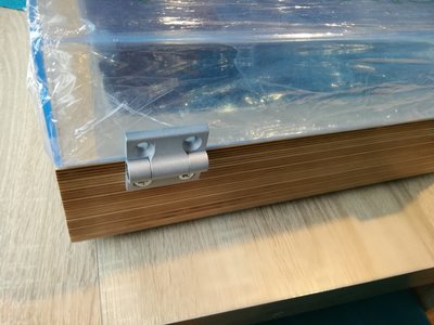

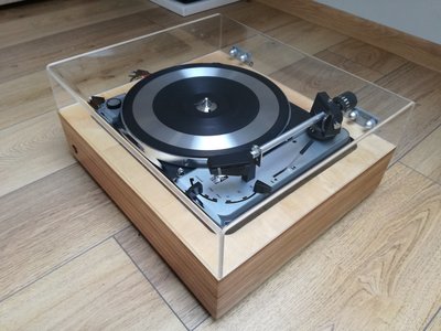

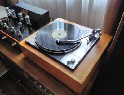

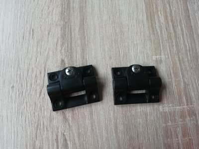

Ja do renowacji Duala 1019 użyłem takich jak poniżej. Kwestia gustu ale są ciężkie i solidne.
Do kolejnego projektu mam jeszcze przeznaczone inne ale to do "lżejszych" tematów raczej:

mrcnoos pisze:
07 lip 2019, 23:46
Olsza, czy te zawiasy z ostatniego zdjęcia to te z linku?
http://www.zamkniecia.com.pl/zawiasy-op ... hf272.html
Prawie identyczne. Widocznie jakaś wariacja na temat. Też zawias cierny i technopolimer. Nawet wymiary się praktycznie pokrywają. Tylko różnica jest w kącie obrotu: u mnie 180'

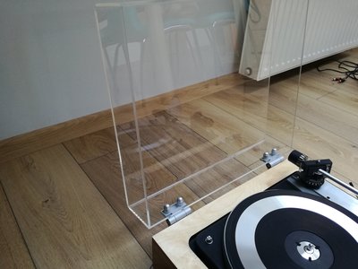

Panowie -dziękuję za pomoc. Trochę to trwało ale wakacje i praca wszystko przesunęły w czasie. W końcu zamontowałem zawiasy z Waszych sugestii i jest super. Zdjęcia w najbliższych dniach.
Niestety, przy polerowaniu rozkleiła mi się pokrywa i moje klejenie nie jest tak udane, jak w profesjonalnej firmie, ale przynajmniej kwestia zawiasów rozwiązana :clap:
Przy okazji - mogę polecić klej do plexi- Acrifix. Po kilku nieudanych próbach z innymi ten okazał się strzałem w dziesiątkę.

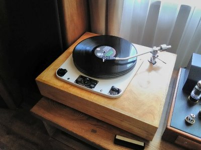

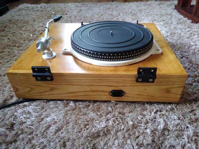

w końcu skończyłem...
na surowo
na surowo
