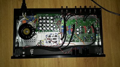

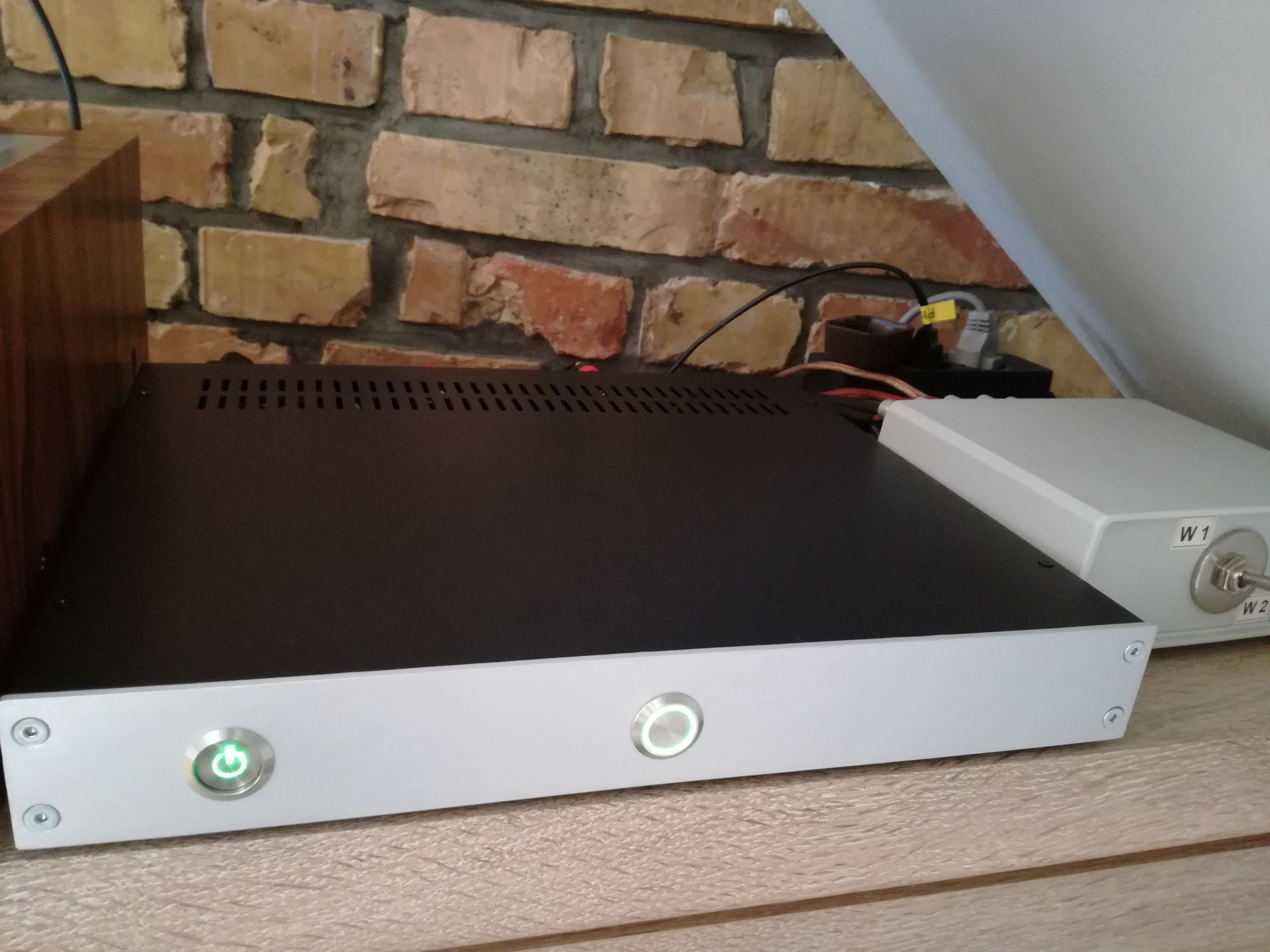

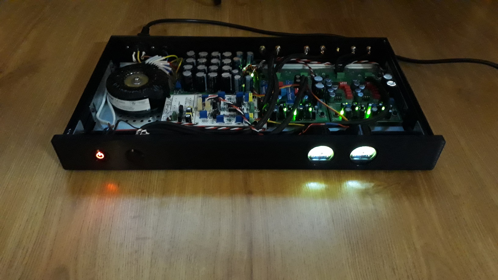

Re: [Przedwzmacniacz] Nuda mini - relacja z budowy
No i zestaw nr 5 ukończony.
Zrobiło się trochę kablowisko, ale źle nie jest.
To by pewnie było na tyle jeśli chodzi o budowę Nudy mini. Trochę pracy z tym było, ale ogólnie przyjemnie się pracowało. Ahaja zaprojektował bardzo dobre płytki. Dobrze się lutowało. Trudno było o pomyłki, przypadkowe zlutowanie sąsiadujących padów itp.
Zachęcam innych do zaprezentowania swoich wykonań. Szczególnie jestem ciekaw innych obudów niż te z modushopa, ale wszystkie prezentacje są mile widziane.

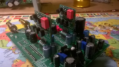

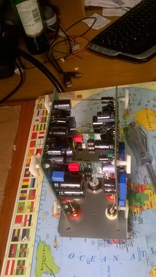

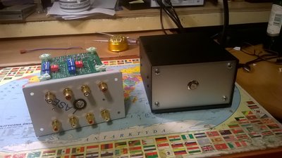

U mnie postęp robót jest następujący: Płytki polutowane i uruchomione. Odpaliłem z gramofonem na desce, na pająka . Na pierwszy rzut ucha jest OK.
Włożyłem zasilacz do obudowy I przymierzam przedwzmacniacz do drugiej Używam obudów Economica EP 130x150.
Jest dosyć ciasno, ale da radę wszystko włożyć i skręcić.
Opampy w sekcji MM Staccato. Przymiarka z płytą tylną W tym tygodniu czeka mnie rzeźba otworów w obudowach pod dipy. Będzie ciężko, obudowy są stalowe.
Na razie to tyle.
