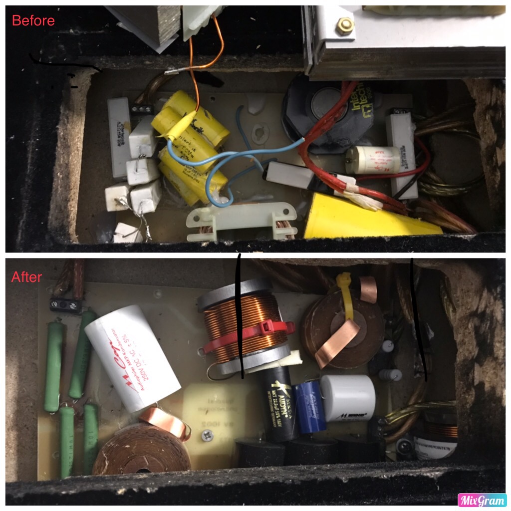

Re: Odbudowa zwrotnic Quadral Titan
PLUS MINUS jest tylko do zobrazowania sytuacji reguła prawej dłoni się kłania
- Myszor
- Posty: 11311
- Gramofon: PD-300
No teraz to wykręcasz trochę kota ogonem
. Reguła ręki mówi o kierunku pola magnetycznego indukowanego przez cewkę przez którą płynie prąd.
A ty napisałeś:
Powtarzam nie ma to znaczenia dla pracy układu bo cewki nie mają biegunowości.
A to czy strumień jednej wpływa na drugą to zupełnie inna sprawa zależna od ich fizycznego położenia względem siebie.
A ty napisałeś:
Czyli stwierdziłeś że cewka ma wejście i wyjście (plus i minus), które ja zamieniłem miejscami.BlackDevil pisze: ↑17 lut 2019, 12:11odwrotnie po podłączałeś Koniec cewki kierujesz w kierunku minusa
- BlackDevil
- Posty: 689
- Rejestracja: 12 gru 2017, 19:48
- Gramofon: S600
źle mnie zrozumiałeś , początek i koniec ma każdy element nawet kijMyszor pisze: ↑18 lut 2019, 15:56No teraz to wykręcasz trochę kota ogonem. Reguła ręki mówi o kierunku pola magnetycznego indukowanego przez cewkę przez którą płynie prąd.
A ty napisałeś:Czyli stwierdziłeś że cewka ma wejście i wyjście (plus i minus), które ja zamieniłem miejscami.BlackDevil pisze: ↑17 lut 2019, 12:11odwrotnie po podłączałeś Koniec cewki kierujesz w kierunku minusa
Oczywiście że cewka nie ma polaryzacji .Sorry Myszor ja bym zrobił tak jak ci napisałem ty zrobisz jak zechcesz bo to twoja zwrotnica .
- Myszor
- Posty: 11311
- Gramofon: PD-300
Akurat kij to ma dwa końce a nie początek i koniec
Czyli kij jest jak cewka
Zostawię tak jak jest bo nie widzę racjonalnego sensu zmiany.
Wiem że ludziska eksperymentują z fizycznym położeniem cewek tak by minimalizować wzajemny wpływ na siebie pól magnetycznych jakie emitują ale to insza inszość. Musiałbym obsypać je opiłkami żelaza jak na okładce „Death Magnetic” Matalliki i zobaczyć
Ale jak zwykle dziękuję Ci za głos bo zmusza do myślenia.
- Piterski
- Posty: 1535
- Gramofon: Pioneer PL70LII
Cewki o takim samym ustawieniu osi są u Myszora odsunięte, pozostałe są do siebie pod kątem prostym i nie będą się wzajemnie wzbudzać.
Myszor ma też racje, że w obu zwrotkach podłączyć je należy jednakowo. Nie ma też na cewkach i rezystorach oznaczeń + , - ale o jakiejś niepisanej zasadzie, który koniec przyjąć za początek, a który za koniec słyszałem.
No teraz już wiem, że koniec to wyjście z cewki, tego nie pamiętałem ale faktycznie ja bym już tego nie ruszał nie sądzę byś to Myszor usłyszał.
- Posty: 5022
- Piterski
- Posty: 1535
Tego aspektu nie wziąłem pod uwagęzbyszek1982 pisze: ↑20 lut 2019, 12:51Ale jak to, ludzie wierzą w kierunkowość kabli, a cewki mamy ot tak sobie wlutowywać? To się nie godzi![]()
- wydra
- Posty: 1666
- Rejestracja: 01 sty 2015, 19:32
- Gramofon: Lenco L236

- Myszor
- Posty: 11311
- Gramofon: PD-300
Wy tu się nabijacie a ja siedzę w garażu po nocach.
Natrudniejsze było podłączenie tego wszystkiego w środku.
Lusterko dentystyczne na wagę złota.
Efekt jest. Na razie wizualny.
Jak to nie zagra to się potnę.
Teraz muszę namówić kogoś by mi pomógł przewieźć tę kolubrynę z garażu do salonu.

- Myszor
- Posty: 11311
- Gramofon: PD-300
Słynny „wózek klina” został naprawiony u wulkanizatora i mogłem przetransportować kolubrynę.
Zanim podłączyłem zmierzyłem z ciekawości rezystancję układu na zaciskach vs druga kolumna. Jest wyższa o 1ohm i bliższa nominałowi.
Wiem, że to nie ma nic wspólnego z impedancją ale chciałem sprawdzić czy nie ma gdzieś zwarcia nie daj boże.
Jak gra? W tym momencie musimy się cofnąć w czasie i zadać sobie pytanie dlaczego akurat prawą kolumnę wybrałem do roboty a nie lewą. Odpowiedź jest prosta: bo grała słabo w porównaniu z tą drugą. Ciszej, mniej wyraźnie i dudniąco. Nie mam pokrętła balansu więc mnie to irytowało od początku. Inspekcja skrzynek zwrotnicowych potwierdziła że w środku jest pająk i w dodatku że częściowo różnią się elementy między sobą, np. Cewki. Dlatego nie miałem oporów by ten stan rzeczy zmienić.
Na nowej zwrotnicy kolumna zagrała bardzo dobrze. Czysto, wyraźnie niedudniąco. W porwnaniu z drugę, jak napisał biogon , dzwięk wydawał się minimalnie zmulony. Z kolejnymi płytami się to zaciera.
Słucham w trybie mono i mówimy o niuansach. W stereo cieżkich do wychwycenia.
Kurde już zapomniałem jaka to potęga. Na kiblu słychać jak na koncercie. Wspaniałe są. Vulkany przy nich to jak nieśmiały dziewięciolatek przy Pavarottim.
No i teraz kurde nie wiem czy robić drugą skoro wyeliminowałem to co mi się nie podobało i jest fajnie ?
