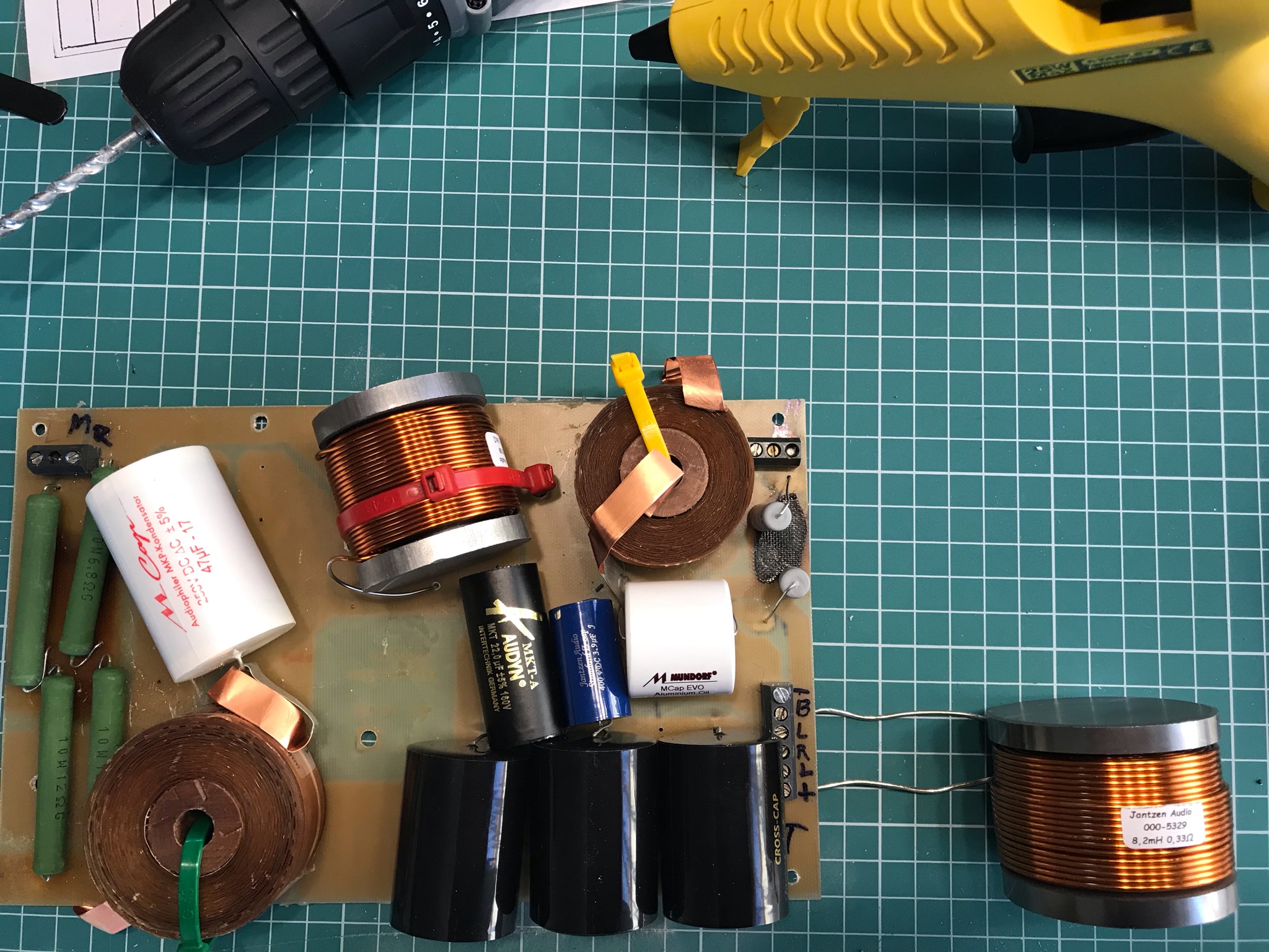

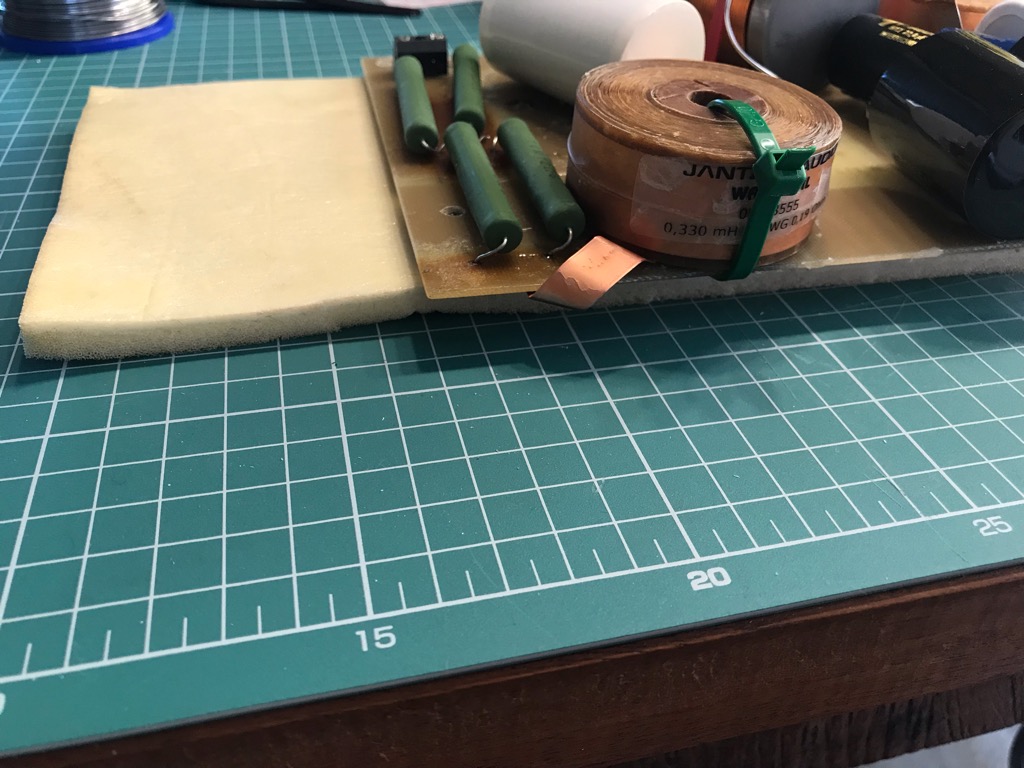

Zbudowane. Użyłem hot melta oraz opasek zaciskowych dla pewności. Taśmy lutowałem bezpośrednio do nóżek kondów i ścieżek bez zbędnych przejściówek. Całość waży 2kg :shock: Płytkę przykręcę do skrzynki na takiej foliogąbce by trochę drgania odizolować. Teraz biorę się za czyszczenie skrzynek i porządkowanie tego wężowiska.

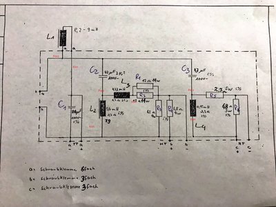

:lol: :lol: :lol: może jestem ślepy ale cewki odwrotnie po podłączałeś :mrgreen: Koniec cewki kierujesz w kierunku minusa :doh:

Mówisz o L1 ? Ona nie jest podłączona. Przykręca się ją do tych śrub. Miejsca oznaczyłem literką L. Złączone te elementy trudno by mi było umieścić w skrzynce. Ale dzięki za czujność Devil ;)
Cewkę przykleiłem w skrzynce hot meltem i przykręciłem obejmą półkolistą na gumie.

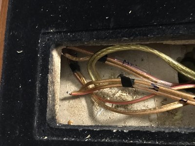

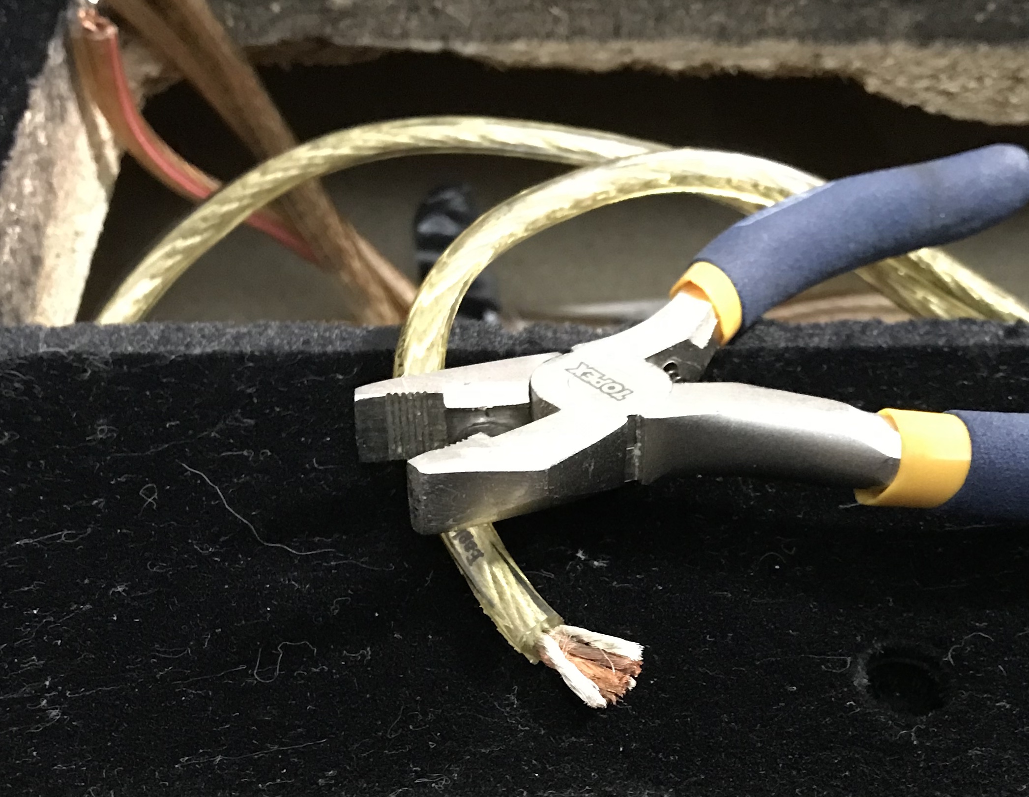

Teraz zarabiam kable i powiem że quadral na drutach nie szczędził.
Straszne grubasy, kilka wiązek mieszanych srebro-miedź chyba.

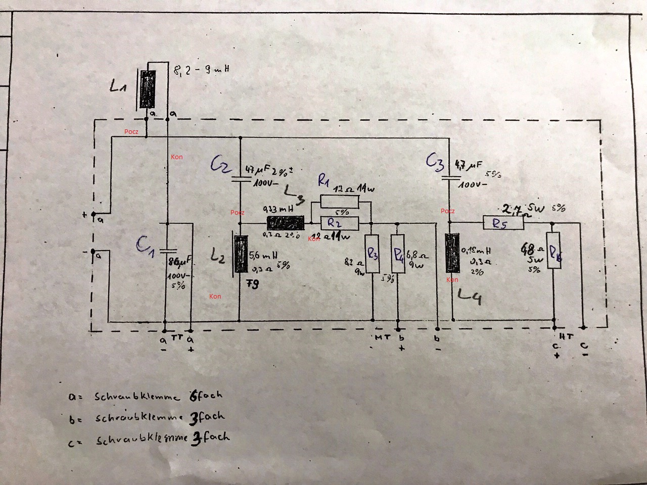

L1 luzem ok a L0,330mH moze to zdjecie tylko takie złudzenie robi bo wygląda jakby koniec cewki byl wpięty w kondensator a poczatek do rezystora. :think:

BlackDevil pisze: ↑
18 lut 2019, 07:17
Aha już wiem o co Ci chodzi Devil. Nie zauważyłem że dostawiłeś na schemacie plusiki i minusiki. Sugerujesz że cewki mają wejście i wyjście ? Ciekawe bo mnie na elektrotechnice o takim czymś nie uczyli ;)
Moim zdaniem to nie ma znaczenia oprócz oczywiście cewek głośnikowych ale to w związku z tym żeby poruszały membraną zgodnie z sygnałem a nie odwrotnie, bo zmiana kierunku prądu powoduje zmianę polaryzacji magnetycznej cewki (N/S). W obwodach typu filtr nie ma to znaczenia. Inaczej byłoby to odzwierciedlone na schematach oraz w oznakowaniu elementów.
Takie mam zdanie w tej materii.
BlackDevil
Posty: 689
Gramofon: S600
Re: Odbudowa zwrotnic Quadral Titan
#85
Post autor: BlackDevil »
Moje zdanie jest odmienne , masz rację że dla cewek powietrznych to wszystko jedno jak są podłączone pod warunkiem ze w bliskim sąsiedztwie nie znajdują sie inne elementy indukcyjne ,mnie uczono inaczej nie o plusik czy minusik mi chodzilo(pytałeś dlaczego głosniki są odwrotnie popodłączane i to była taka analogia do kondensatoròw) tyko o początek i koniec cewki , zamiana podłączenia cewki zwłaszcza średnich i wysokich tonòw jest słyszalna. ;) zaznaczyłem na zdjeciu schematu poczatek koniec i zdania nie zmieniam bo tak być powinno. :evil:
Posty: 11311
#86
Pozwolisz że się nie zgodzę ;)
Cewka nie ma oznaczonego początku i końca.
To tak jakbyś miał rezystor i twierdził że tylko z jednej strony jest jego początek.
Nie jest istotne jak je wepniesz. Ważne by w obu kanałach było tak samo zrobione i z tym się zgodzę :)

No ale jak będziesz miał w sąsiedztwie jakąś inna cewkę i oddziaływanie z nią nie jest pomijalne to jest ważne, czy ich strumienie będą w fazie czy przeciwfazie.

Dokladnie cobra :)

Strumienie magnetyczne - tak.
Ale tu mówimy o podłączeniu +/- . Mieszamy dwa pojęcia różne.
Nie ma nóżek +/- na cewkach.

No ale jak zamienisz miejscami końcówki, to kierunek strumienia magnetycznego zmienia się o 180 stopni.
To prawda, nie możemy mówić o "+" i "-" dla cewki. Tak samo nie "początku" i "końca" :D
Ale kierunek ma znaczenie :!:
