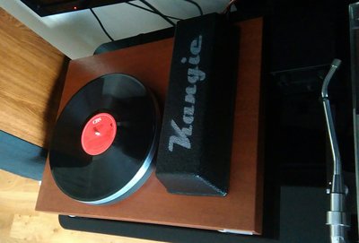

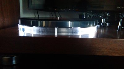

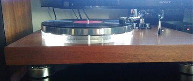

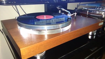

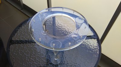

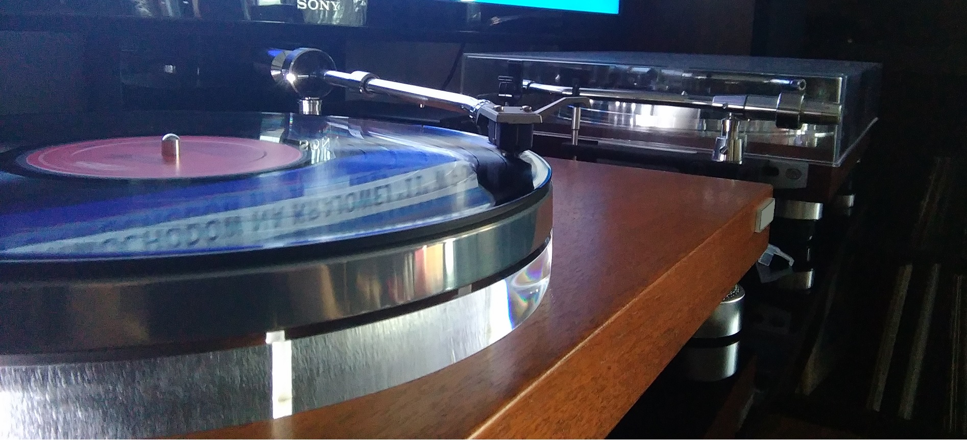

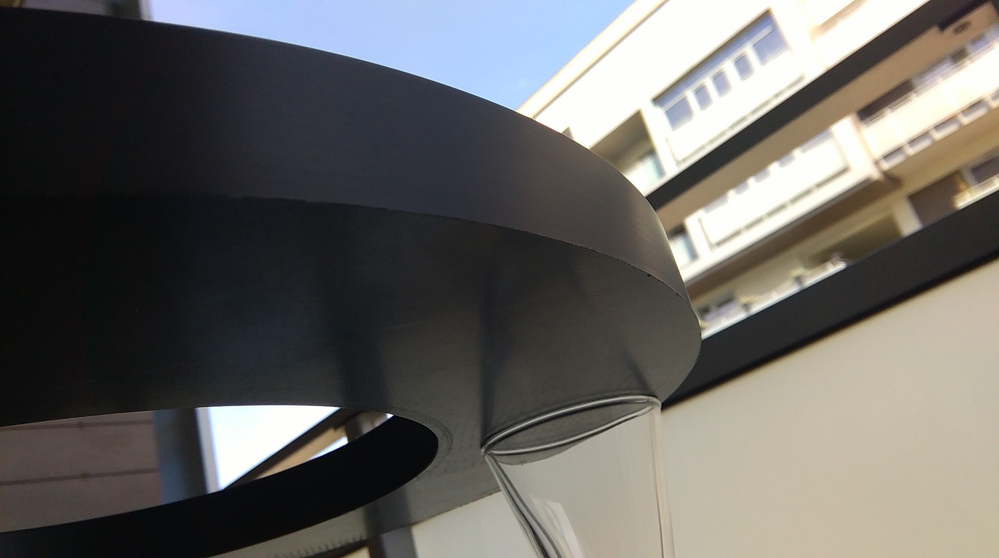

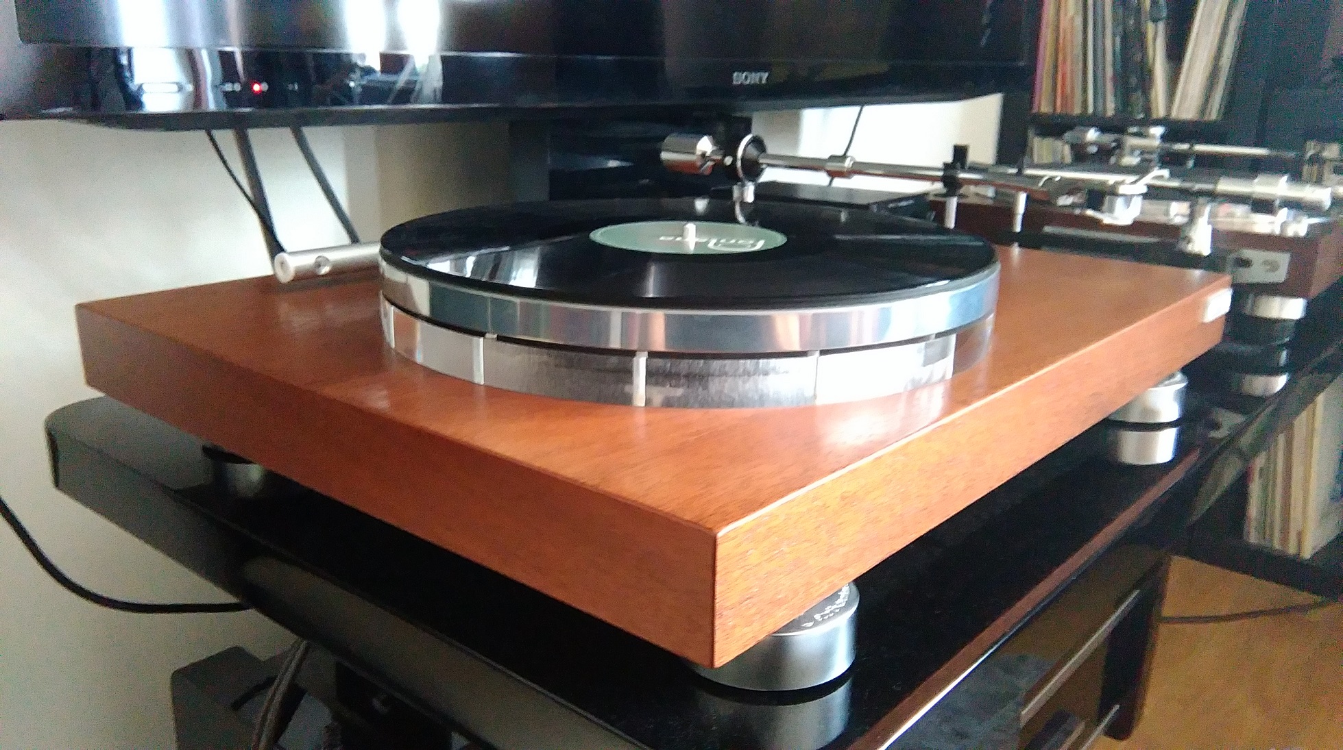

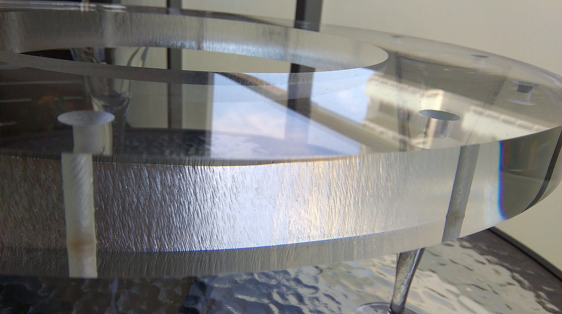

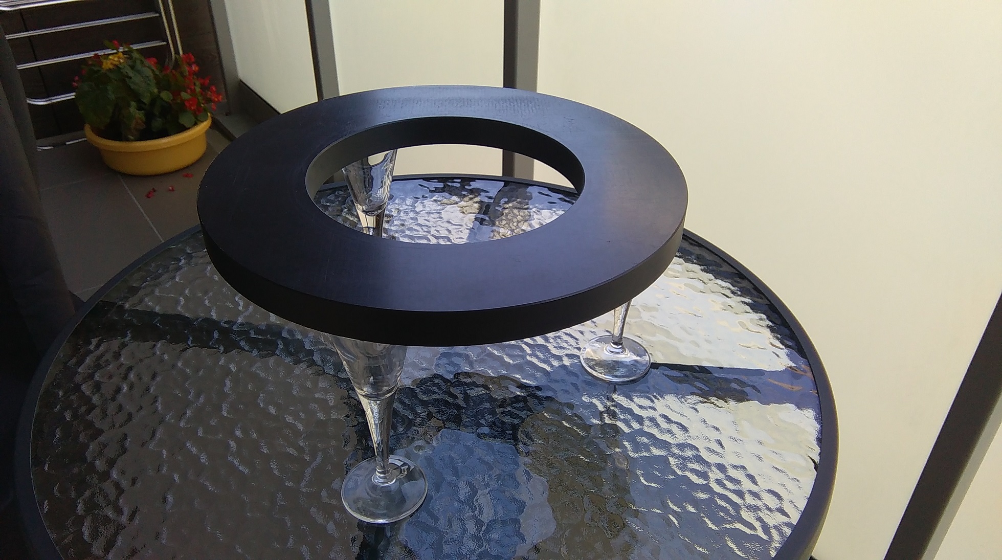

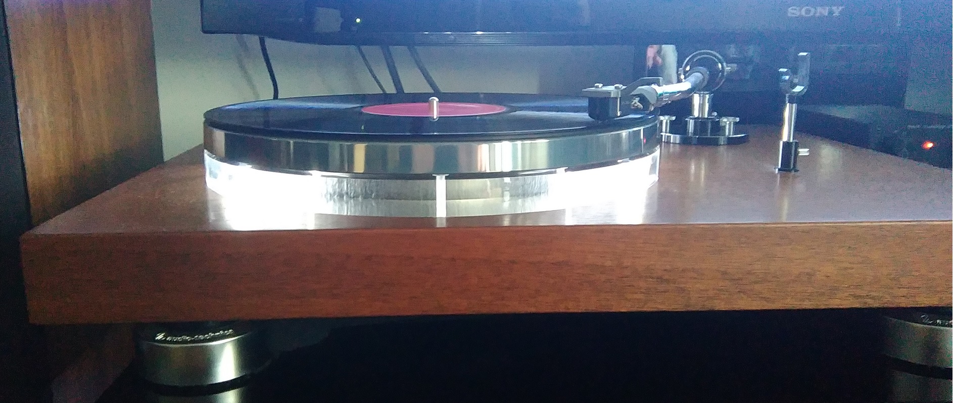

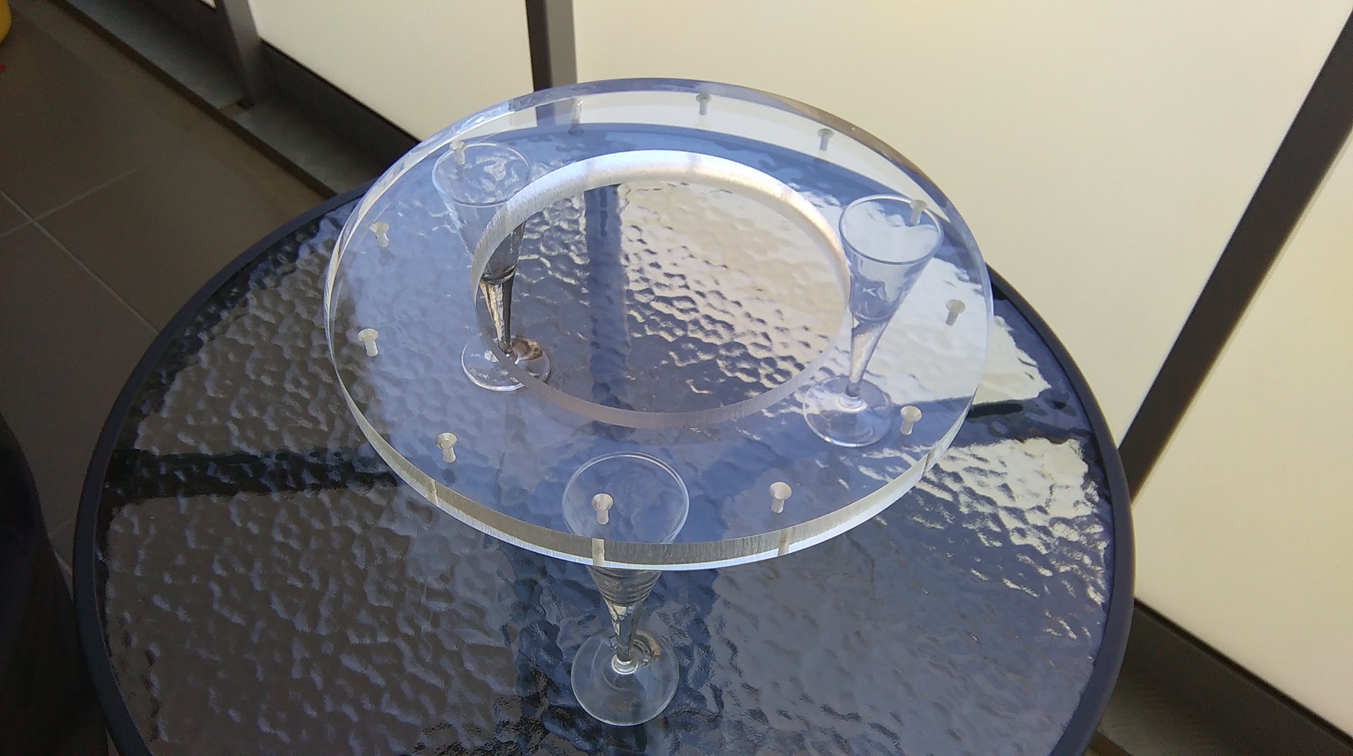

Kilka fotek obecnego pierścienia dystansowego. Całkiem ładnie podświetlany jest przez ledy typu Osram LED Stixx.

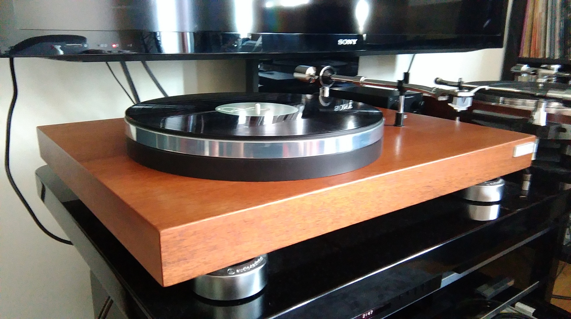

Re: Gramofon DiY by Kangie

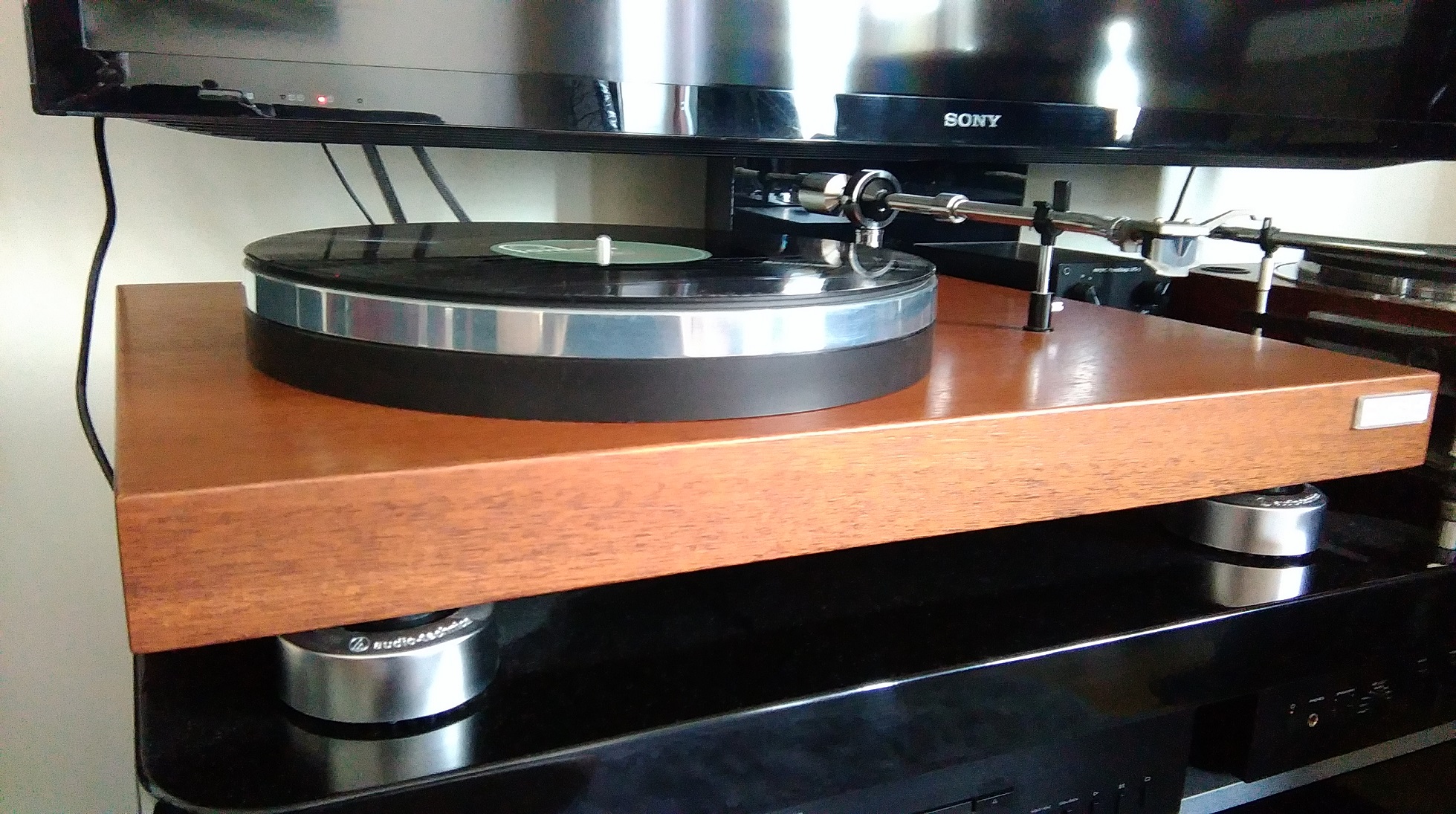

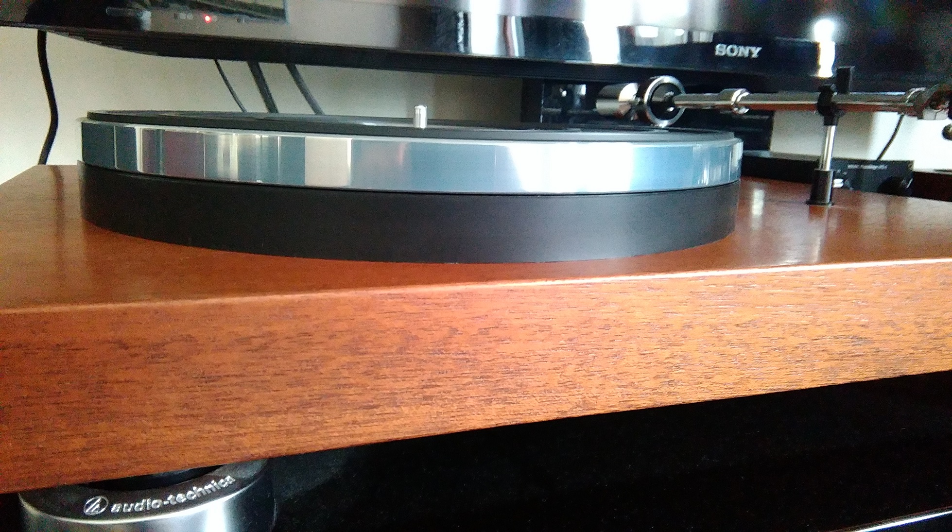

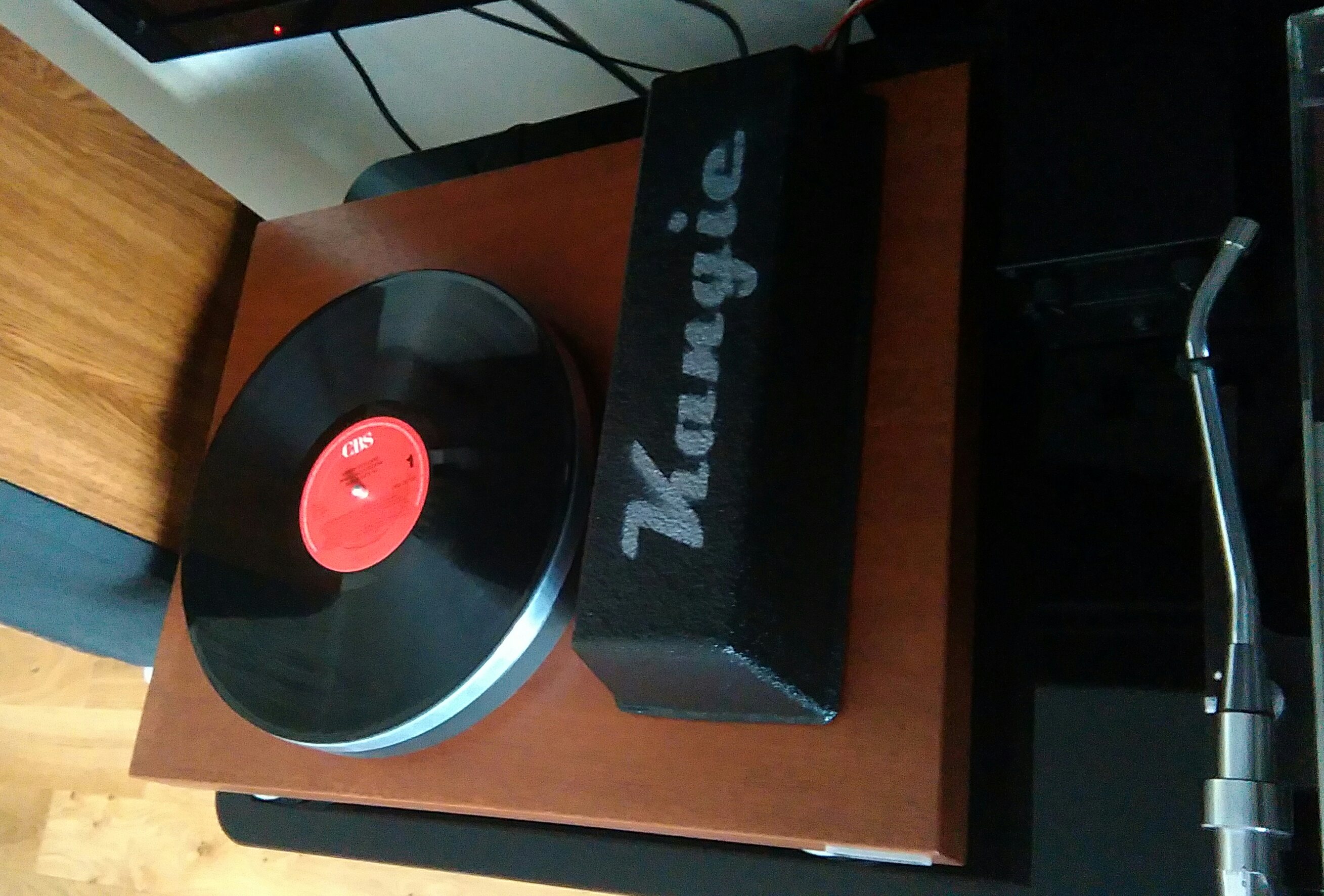

Podczas czwartkowej sesji muzycznej wpadliśmy z kumplem na pomysł aby pokombinować z designem i zrobić cos w stylu klasycznym.
Wczoraj powstała wersja czarna. Bez efekciarstwa.
"Life is too short for boring HiFi..."
- Regsoft
- Posty: 6680
Super !
Kwestia gustu ale czarny wygląda dla mnie bardziej interesująco.

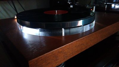

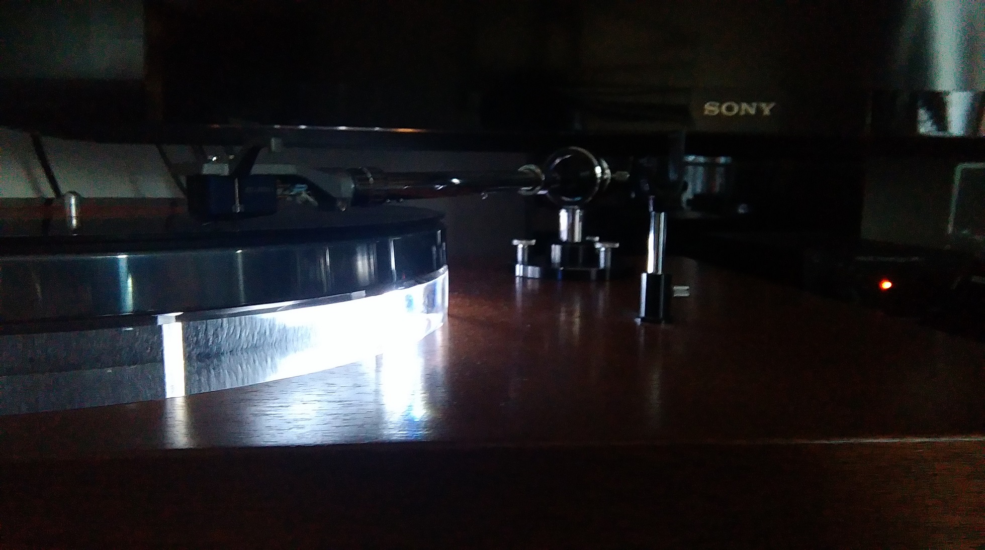

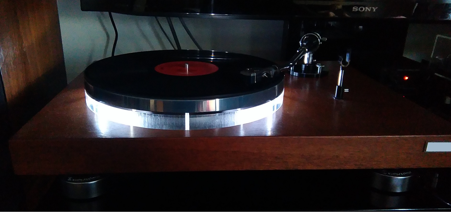

A masz może fotkę działającego podświetlenia LED w ciemności?
- kangie
- Posty: 218
- Rejestracja: 07 kwie 2015, 11:55
Dzięki.
Fotek z podświetleniem niestety nie mam. W przyszłym tygodniu, któregoś wieczora zrobię i wkleję. Ciekawy efekt, gdyż rurkę LED Stixxa można obracać w łapie, zmieniać kąt świecenia, tym samym regulując intensywność podświetlenia pierścienia.
Bawiłem się tym kilka lat temu jak miałem P-J 6 PerspeX, który miał akrylową podstawę, przez którą światło ładnie przechodziło.
- kangie
- Posty: 218

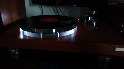

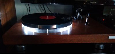

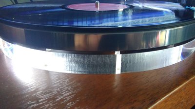

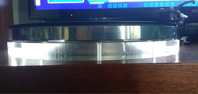

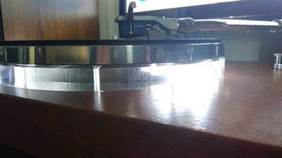

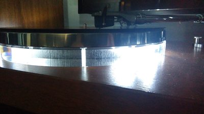

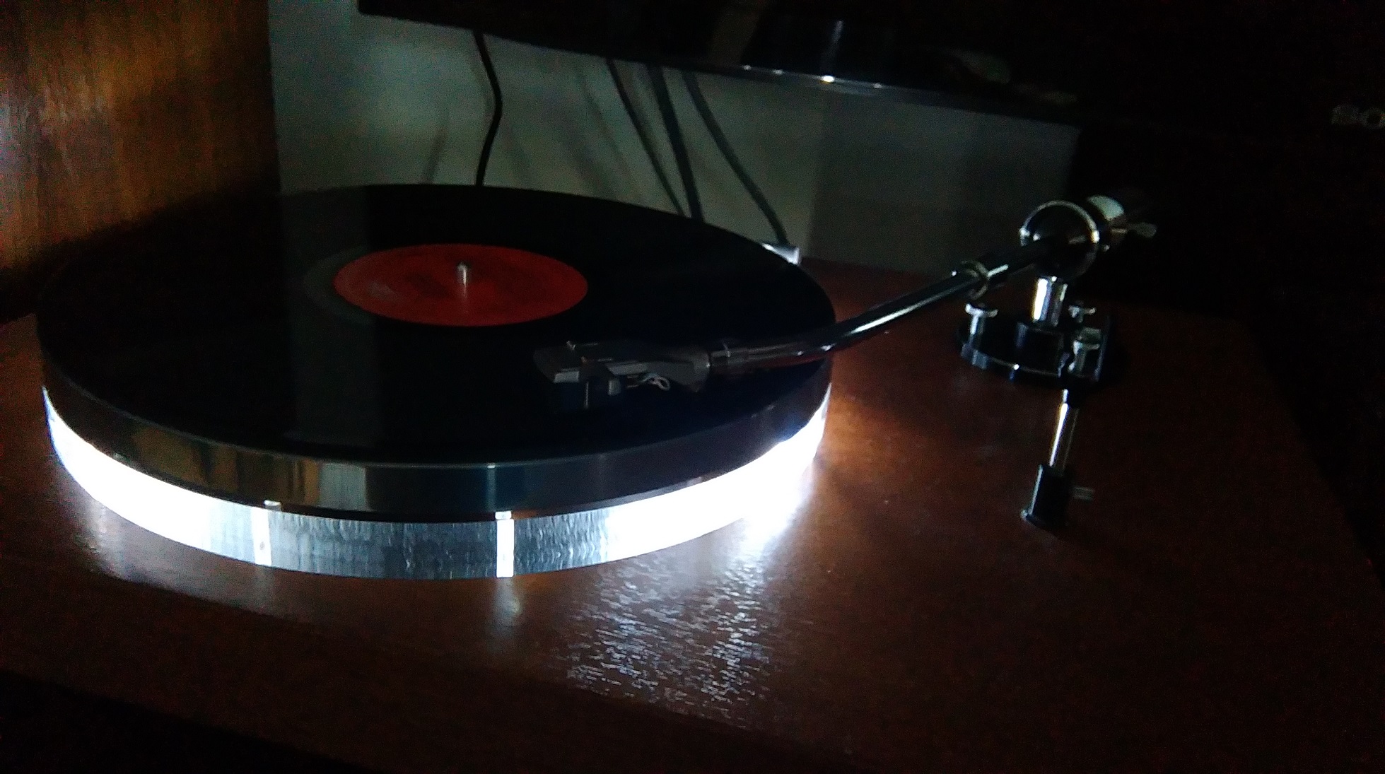

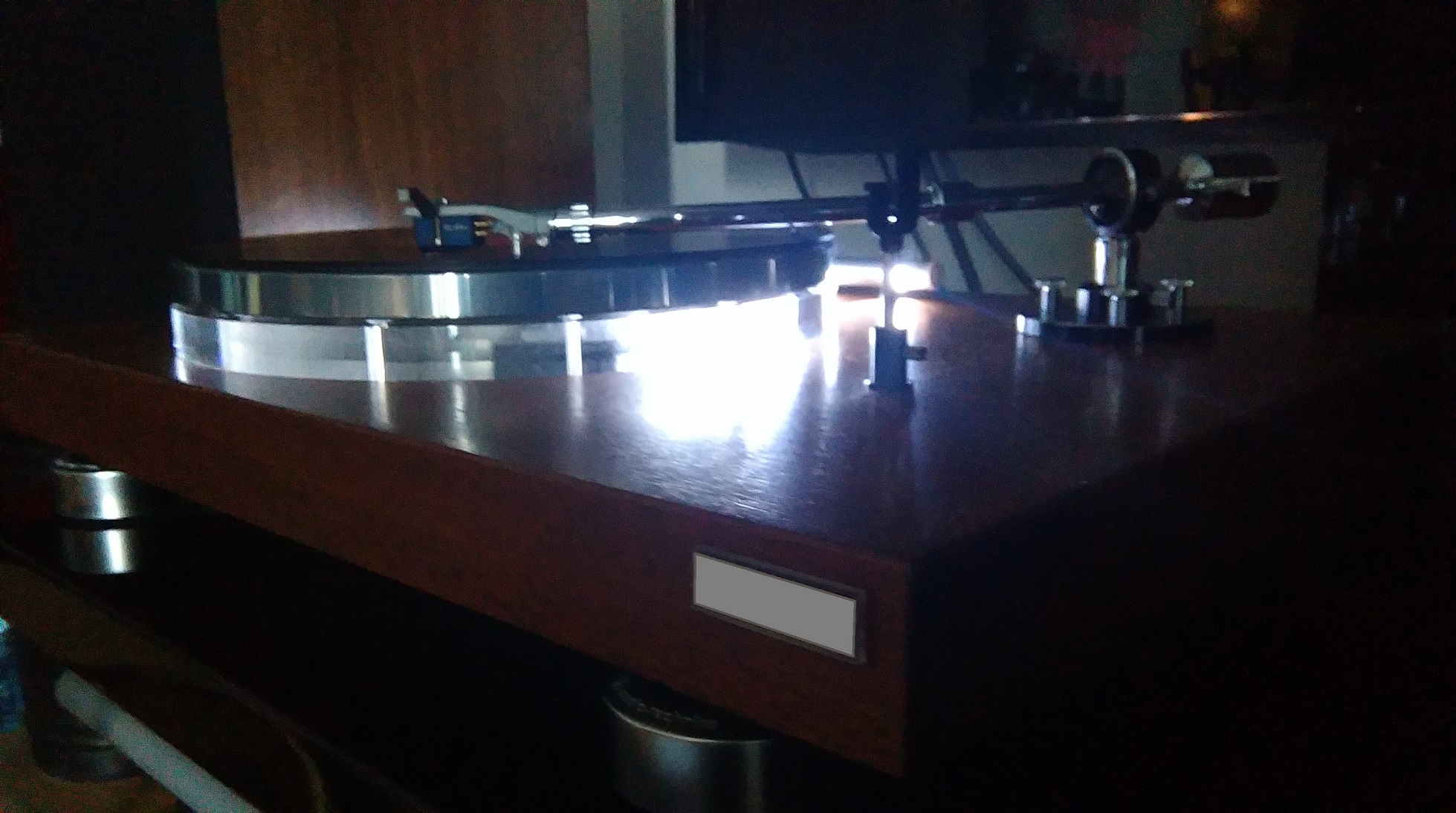

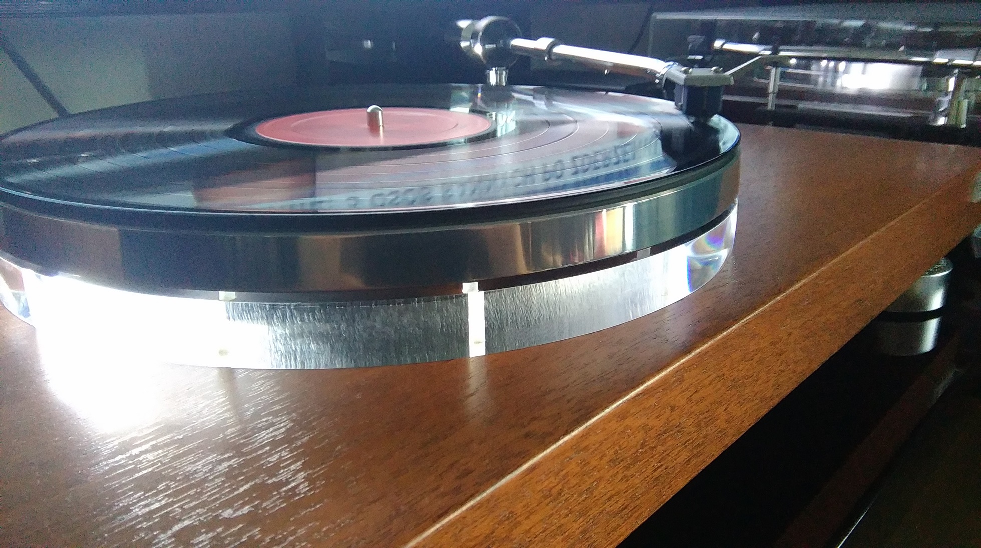

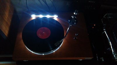

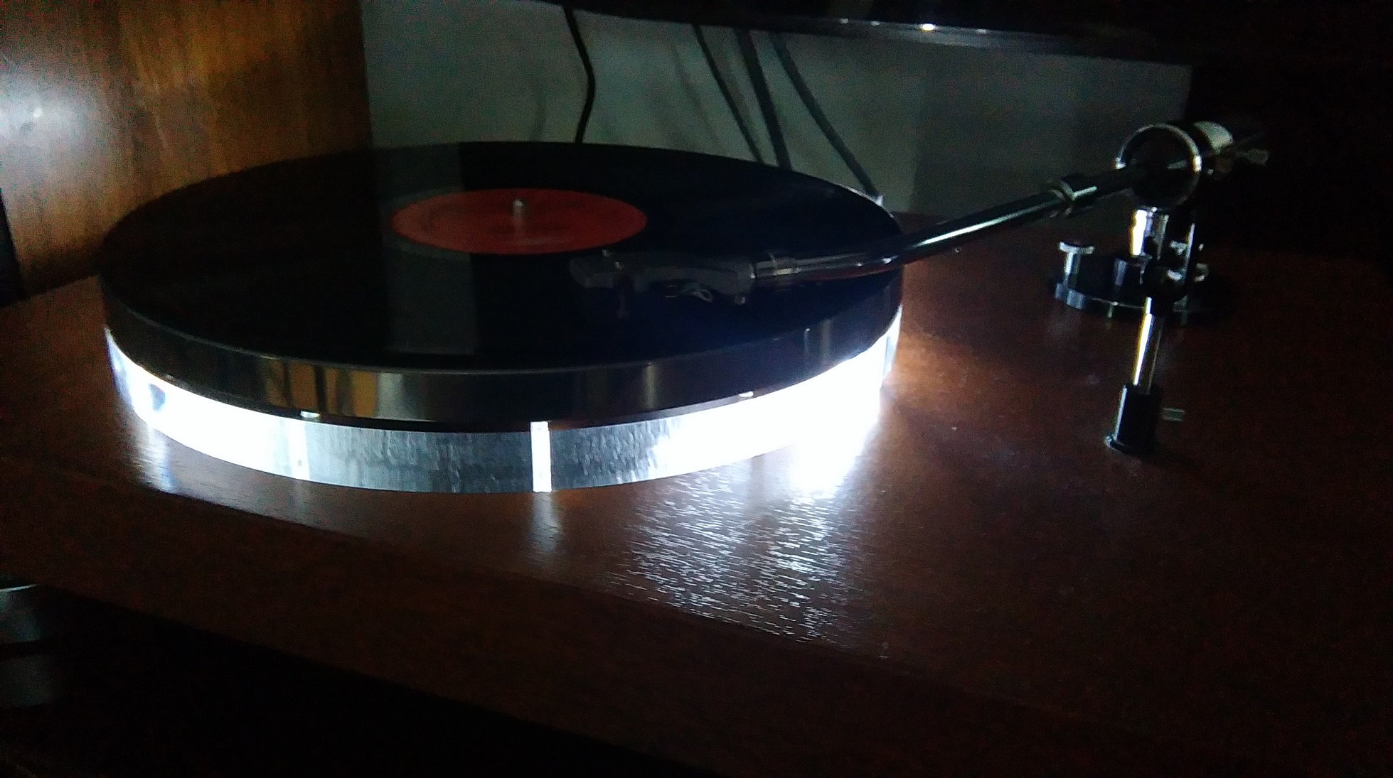

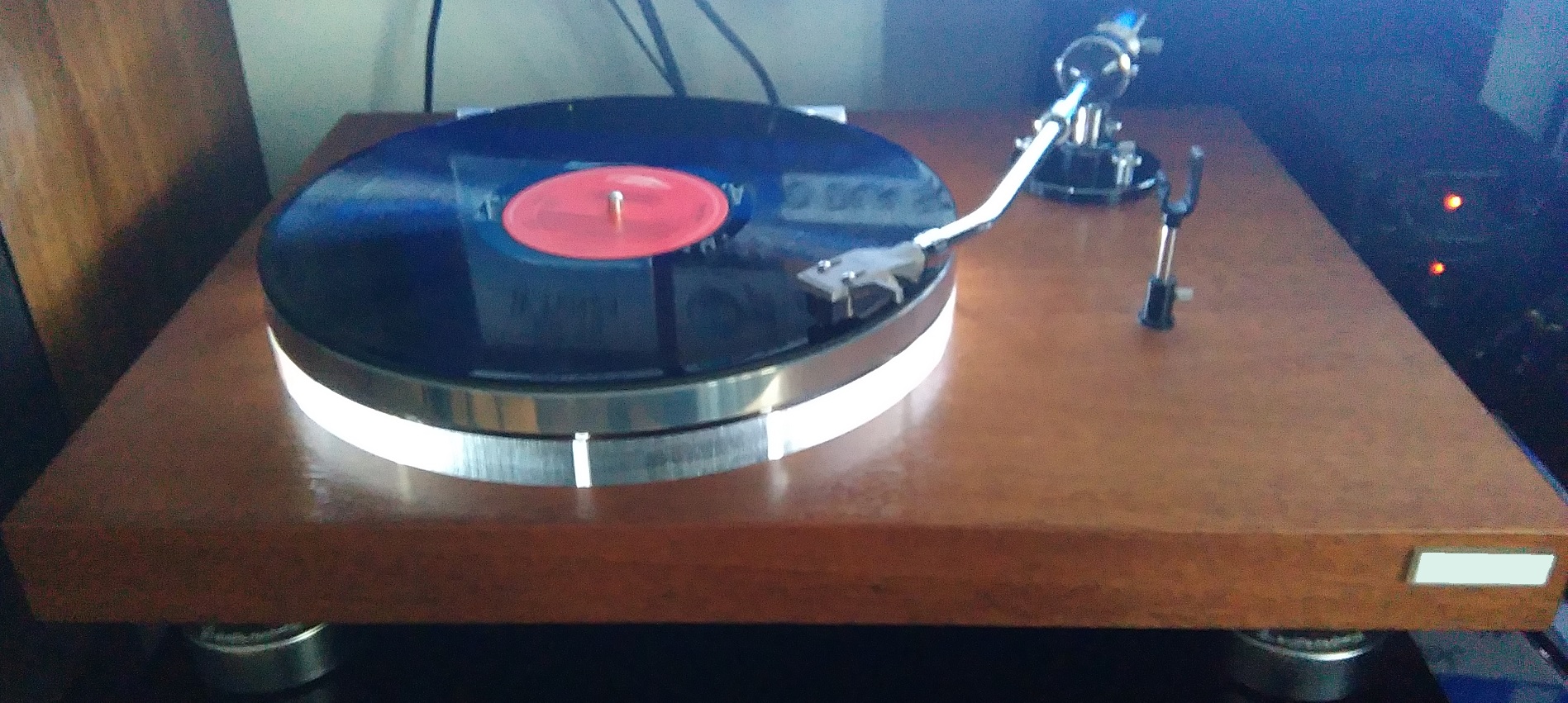

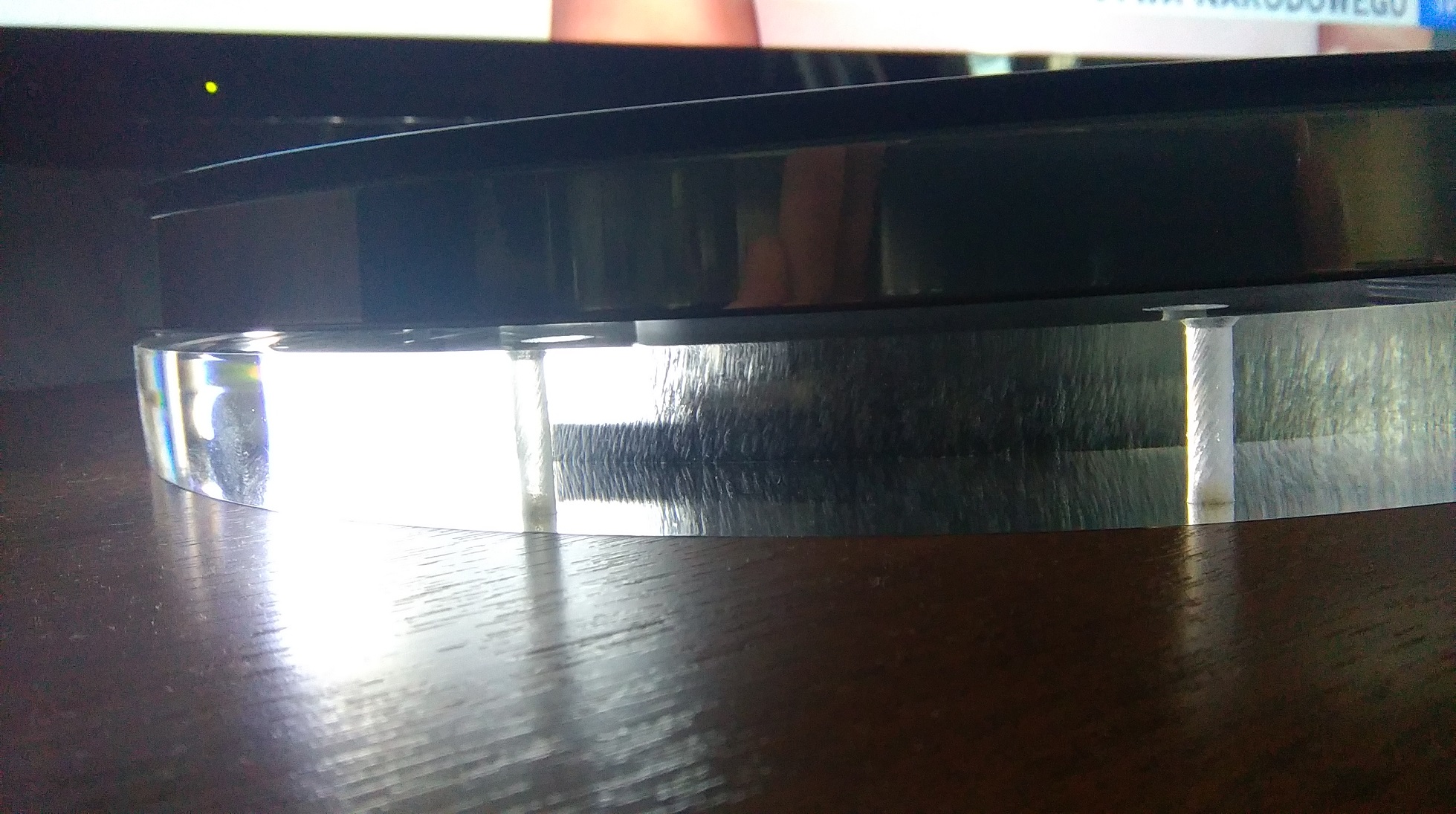

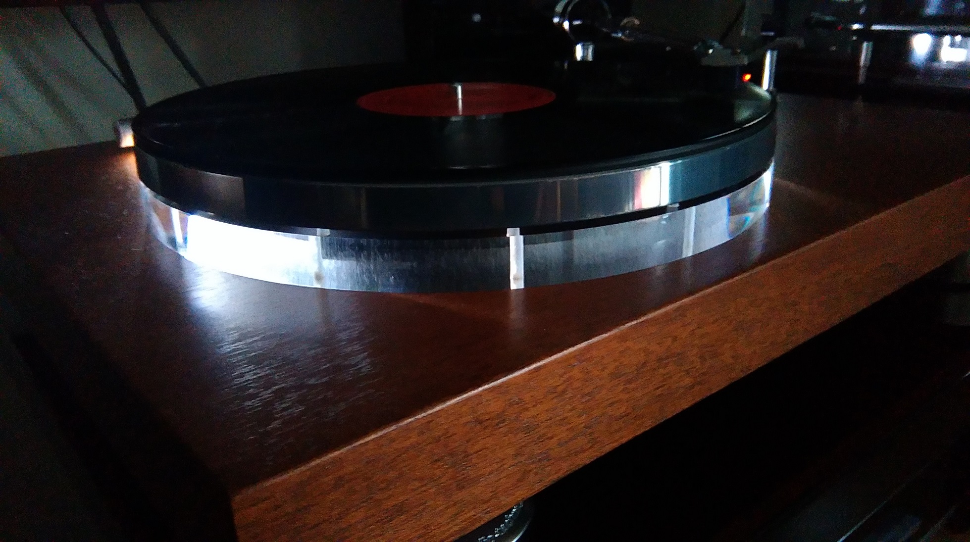

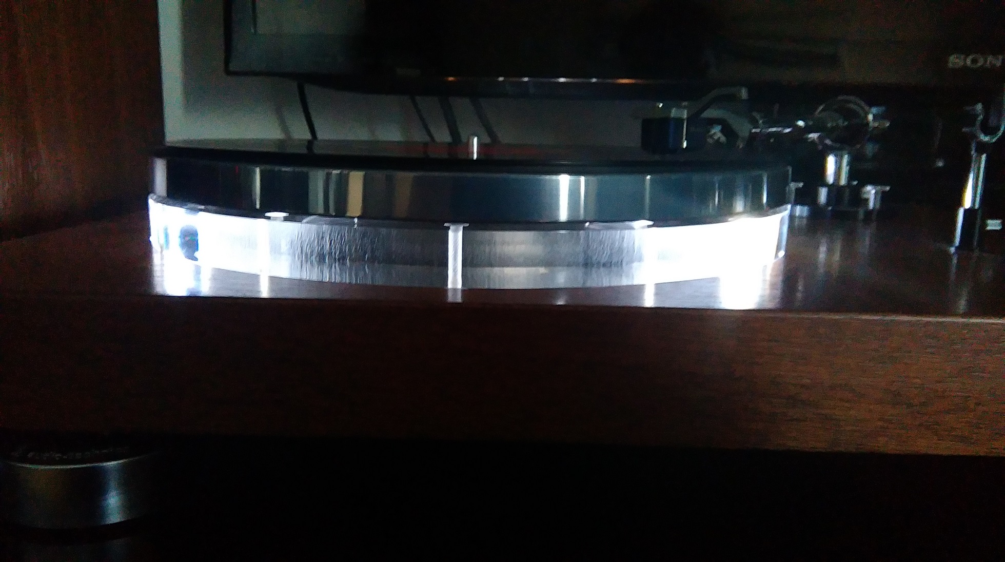

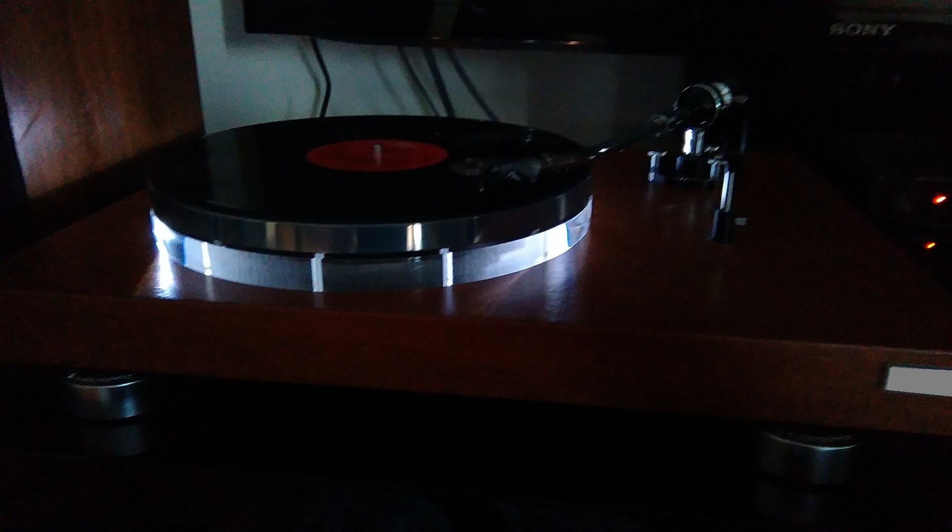

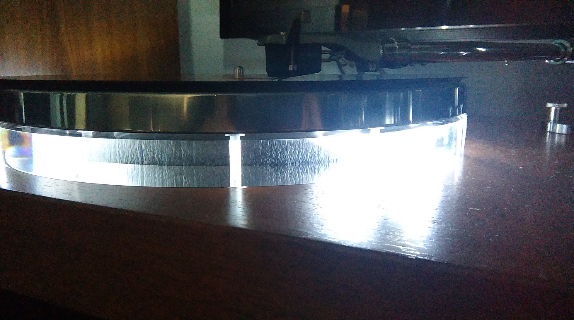

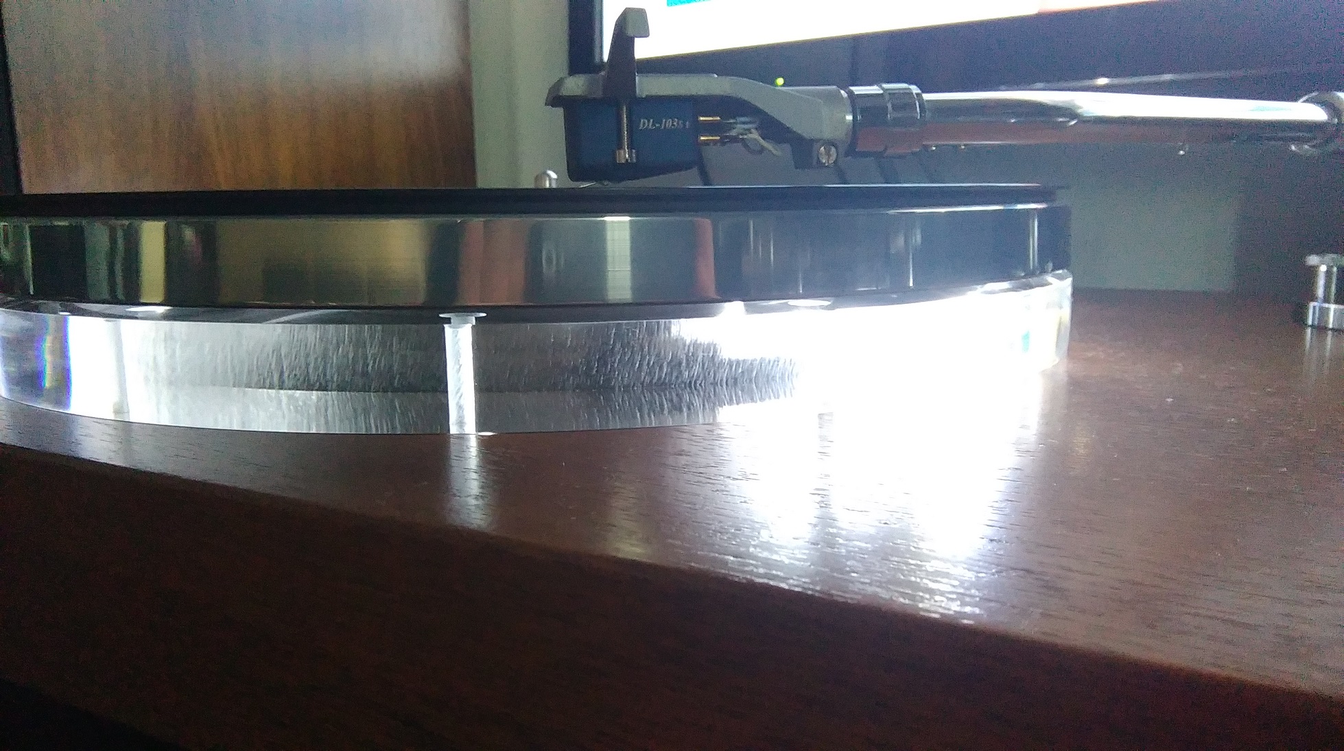

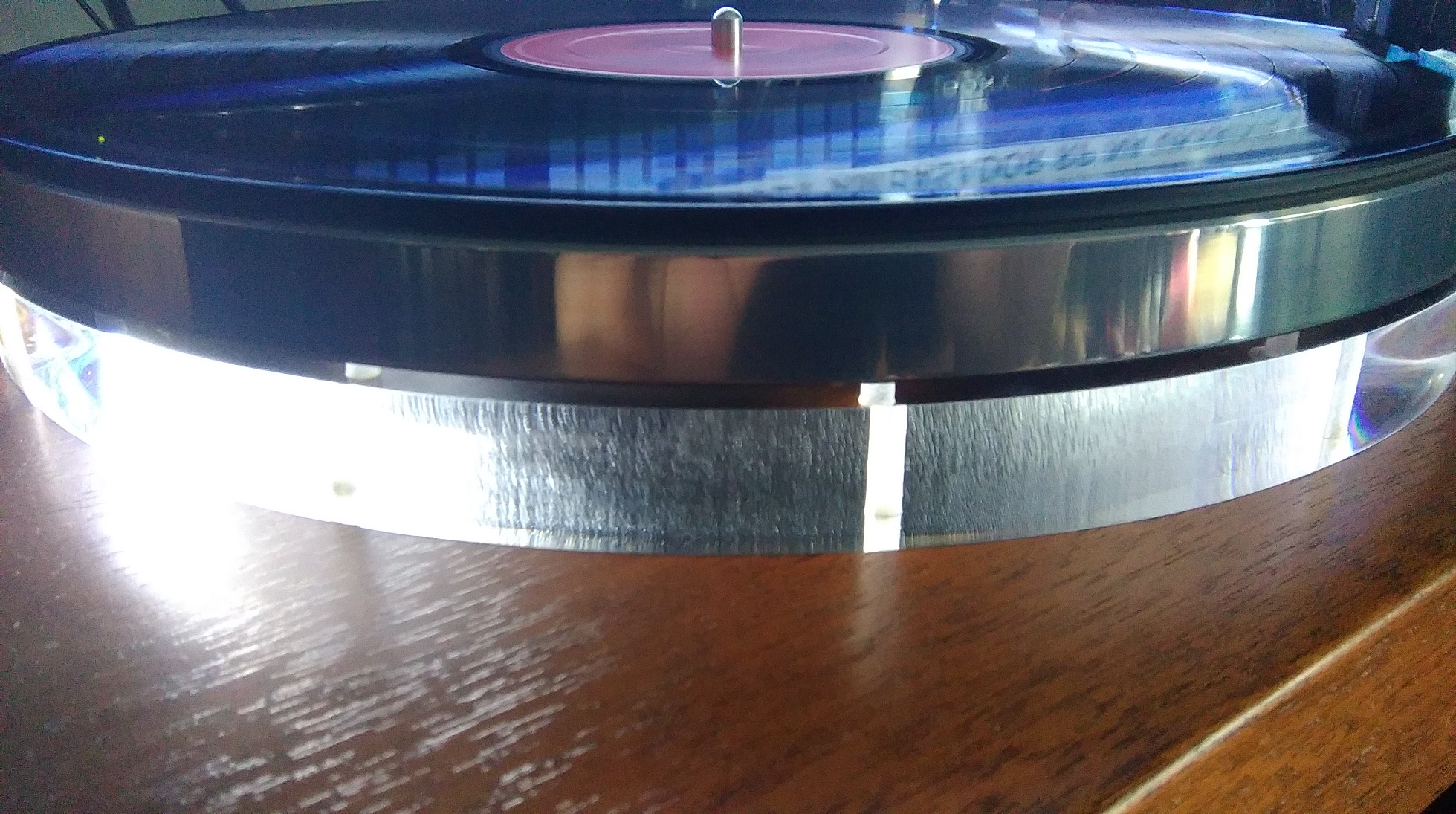

Niestety zdjęcia robione telefonem komórkowym, ale coś tam mniej więcej widać. Zrobiłem dla dwóch pozycji:Regsoft pisze:A masz może fotkę działającego podświetlenia LED w ciemności?
1) oś ledów ustawiona poziomo do plinty
2) -- || -- pod kątem ok. 45 stopni (kilka ostatnich zdjęć)
Jeśli ten kąt zwiększać do 90 st., to mamy efekt wygaszania, trudny do uchwycenia komórką.

- kangie
- Posty: 218
Rażące, już piszę dlaczego.
Przed zrobieniem zdjęć wymieniłem baterie na nowe. Stare były używane od ponad 1,5 roku i świeciły już słabo. Po wymianie na nowe efekt jest rzekłbym „oczojebny” i rzeczywiście przy ustawieniu soczewek w poziomie razi w oczy. Wtedy rurkę obracam i soczewki kieruję w dół, pod kątem. Podświetlana jest plinta, aczkolwiek pierscień nadal przepuszcza światło w mniejszych ilościach. Nie uchwyciłem tego, gdyż komórka robi wtedy słabe zdjęcia i efektu nie widać. Zatem na zdjeciach widać maksymalne podświetlenie, czyli jak to się mówi u nas "gaz do dechy" / "pedal to the metal"
Generalnie słuchając muzyki siedzę 4m od gramofonów i LEDstixxa bezpośrednio nie widać, nawet gdy jest ustawiony na wprost, a pierścień ładnie rozprasza światło na zewnątrz. Tutaj robotę robi nie obrobiona powierzchnia otworu wewnątrznego pierścienia. Zewnętrzna powierzchnia jest polerowana na lustro. Gdyby tak spolerować wewnątrzną - oślepiałoby z pewnością.
Kiedyś myślałem nad dedykowanym oświetneniem zintegrowanym z pierścieniem, czyli diody niewidoczne z zewnątrz, montowane wewnątrz pierścienia, zasilanie przewodem, wtyczka w gniazdo, transformatorek schowany gdzieś przy napędzie albo gnieździe sieciowym. Ale temat odpuściłem, gdyż oprawa OSRAM całkowicie spełnia swoje zadanie i uprościła temat do wydania tych kilku dych za to "audiofilskie cacko"
. Ponadto uważam to za efekciarstwo i tak naprawdę drugoplanową rzecz.
Pierścień zmieniam na czarny. Uważam, że pasuje stylizacyjnie do maty gumowej, podstawy, stopki wraz z kardanem ramienia oraz dolnej i górnej części stopek Audio-Techniki. DO tego czarny dekielek od spodu, ale go nie widać. Ma być epoka i każda część musi pasować do siebie. Podświetlenia pierścienia teraz brak, ale zawsze można delikatnie podświetlić od tyłu plintę. Też nieźle to wygląda. A jeśli będzie potrzeba, to wymiana pierścienia na przezroczysty (sekund pięć) i jak to się mówi – tyle w temacie
Ostatnio zmieniony 21 sie 2016, 20:25 przez kangie, łącznie zmieniany 6 razy.

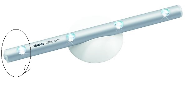

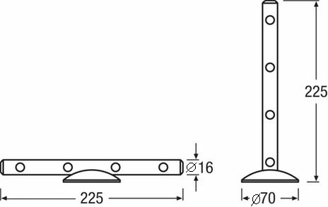

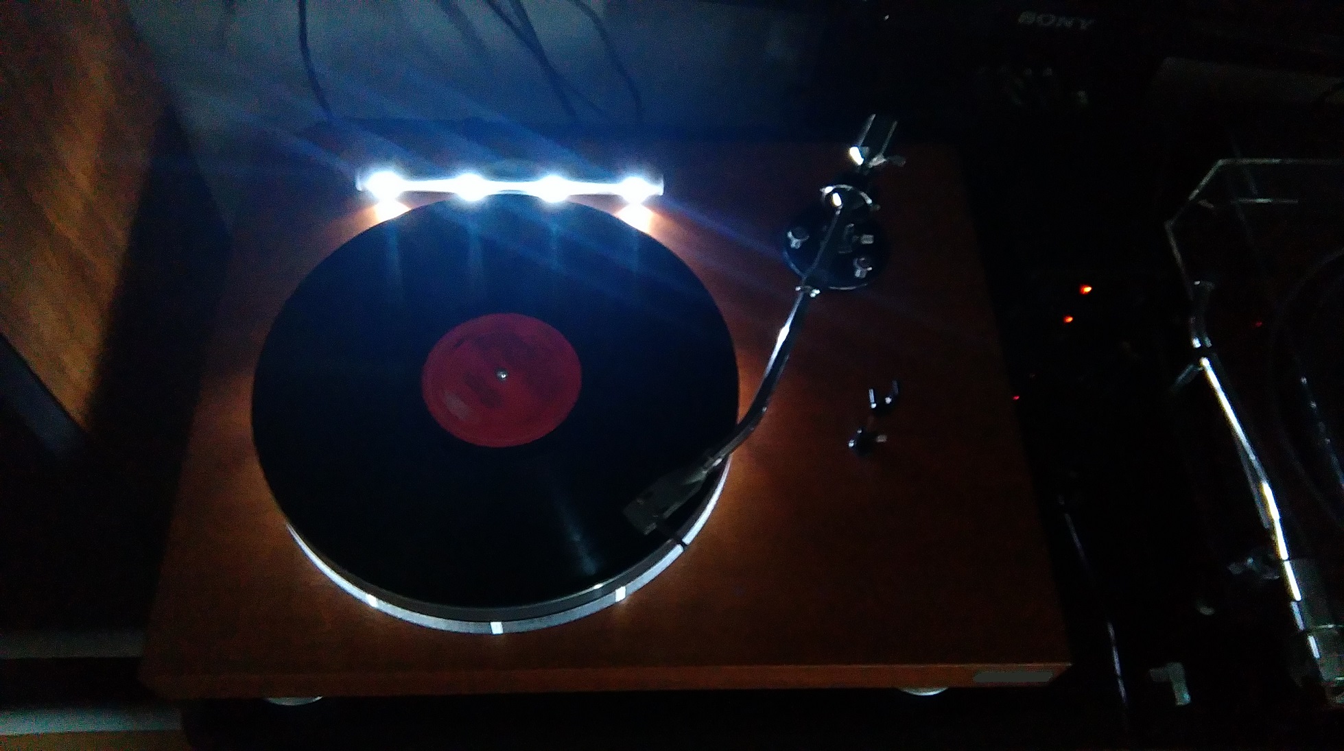

Jeszcze tylko sposób działania StiXXa pokażę, bo być może nie każdy wie jak to działa
P.S. Żeby nie było. Nie handluję oświetleniem i nie płacą mi za lokowanie produktu. Jak coś to nazwy handlowe mogę wymoderować na *** *** ******

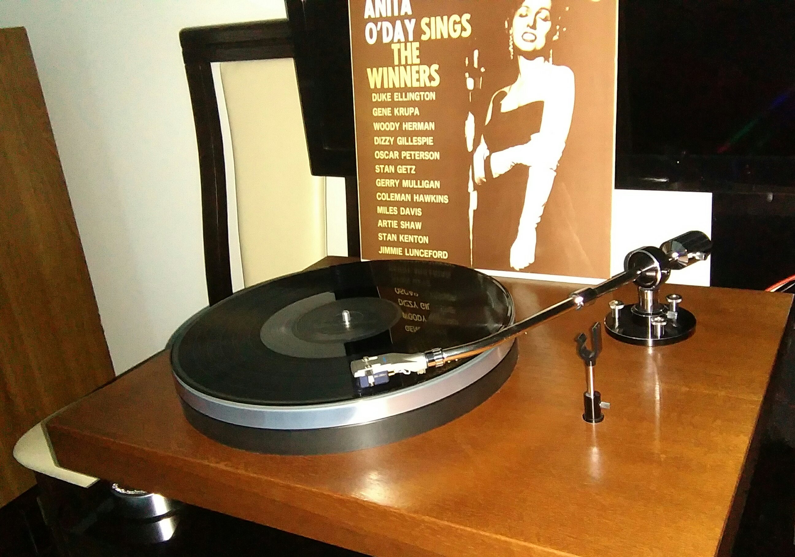

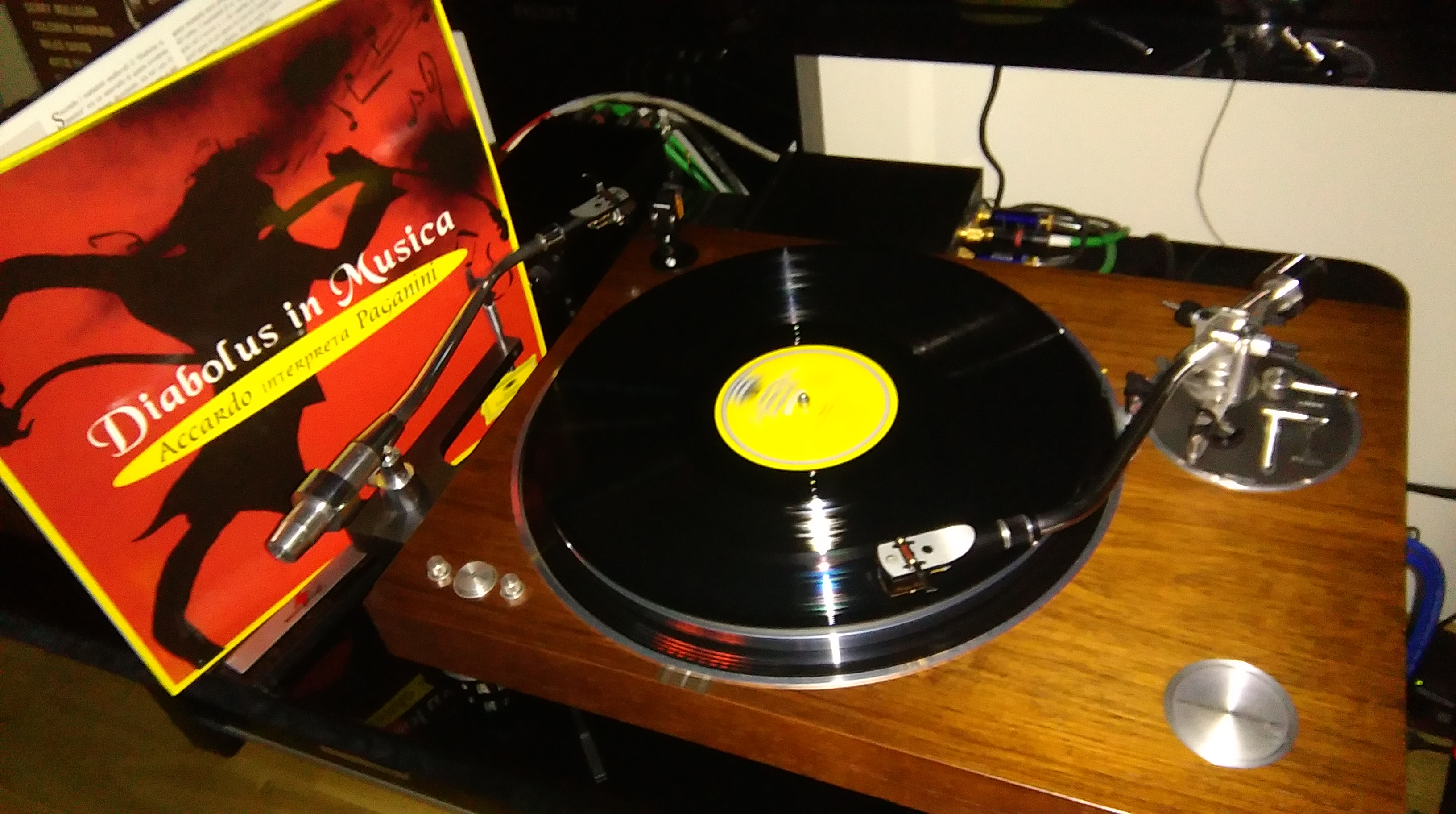

Kilka fotek z dzisiejszego słuchania. Zjawił się mój przyjaciel. Wypiliśmy kawę, potem drugą, piątą i dziesiątą
Anita O'Day to wybitne śpiewanie i granie. Rok 1962. Coś dla Denona. Natomiast Salvatore Accardo to wybitnie zagrany i nagrany koncert. Tutaj trzeba sięgnąć po ostrzejszy szlif. Słuchamy dalej. Szkoda, że doba ma tylko 24 godziny i niektórzy muszą iść jutro do pracy

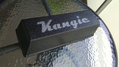

- kangie
- Posty: 218

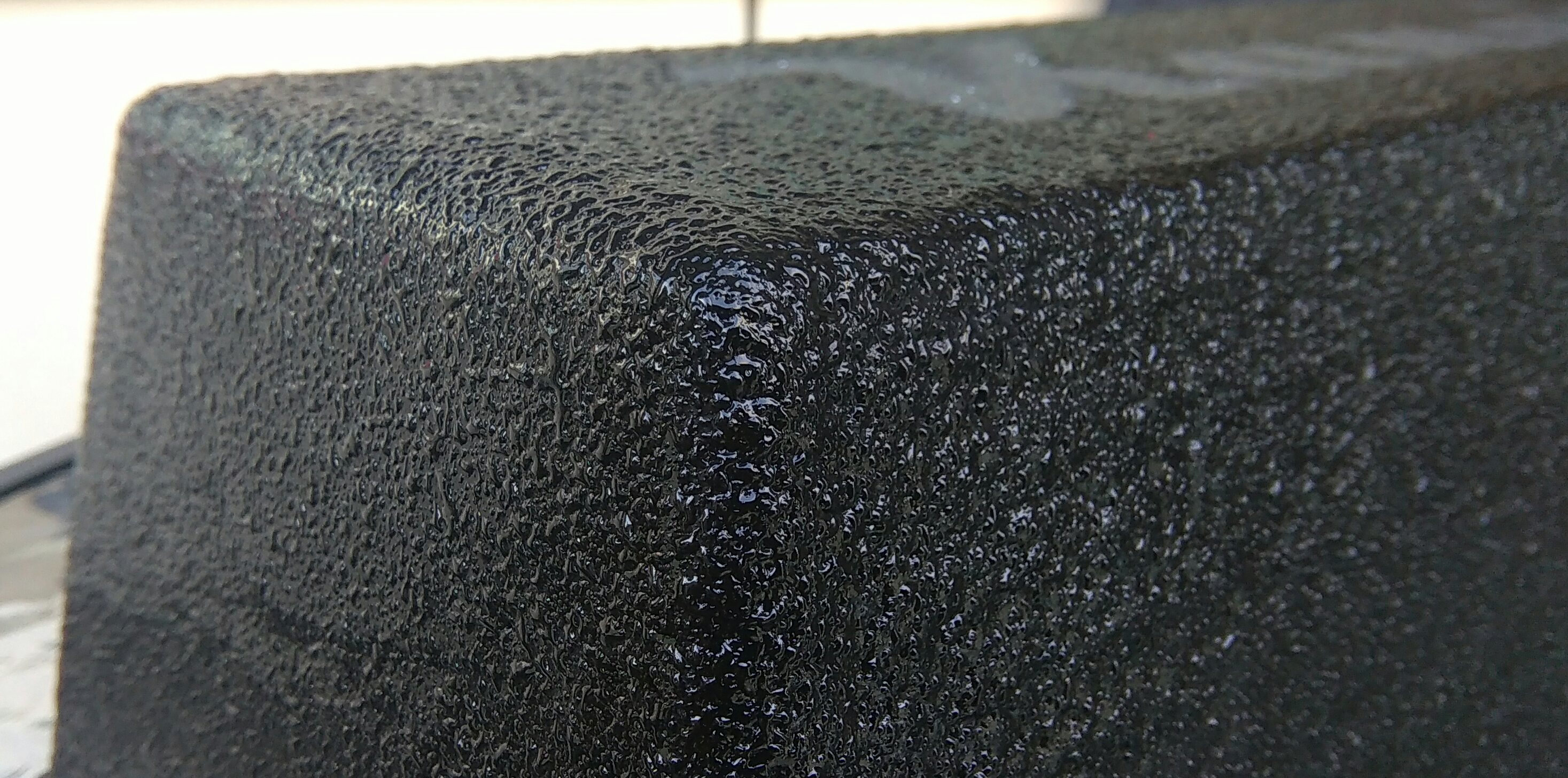

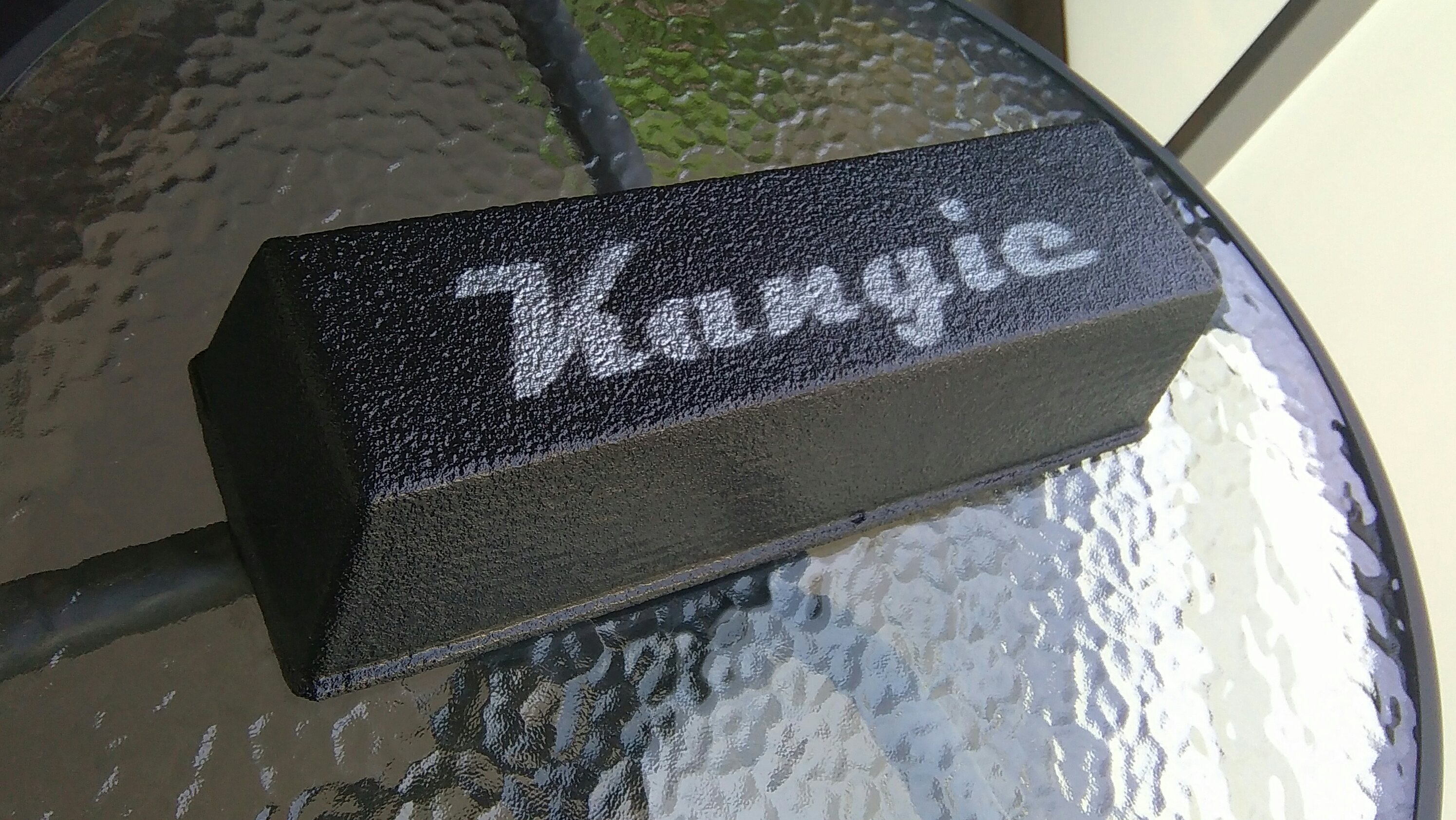

Przyszła pora na odrobinę technologii wojskowej i kosmicznej NASA w moim projekcie. W sumie nic nowego. Lata 70-te ubiegłego stulecia, badania naukowe i zastosowanie w USA. Powłoki poliuretanowe, polimoczniki. Niesamowite właściwości fizyko-chemiczne, chociażby jak pełna ochrona metali przed korozją. 3000h testy w komorze solnej. Do tego niesamowita elastyczność – ciągliwość do 600%. Przy odpowiedniej grubości warstwy powłoki osiąga się takie cechy jak kuloodporność. Podwozia wozów bojowych piechoty, Hummerów itp. są zabezpieczane takimi powłokami. Mina eksploduje, ale jest większa szansa że żołnierze w pojeździe przeżyją wybuch. Ściany niektórych pomieszczeń Pentagonu również były pryskane Line-X.
Kilka ciekawych filmików dotyczących powłok poliuretanowych:
Line-X vs. shotgun
https://www.youtube.com/watch?v=e_qoM7kZEtU
LINE-X Lets You Walk on Water - Waterproof a Cardboard Box with LINE-X Polyurea
https://www.youtube.com/watch?v=S14awn-gOSk
Jabłka dla Putina (Apples for Putin)
https://www.youtube.com/watch?v=phmFRUnDBdA
cdn.
Line-X vs. shotgun
cdn.
