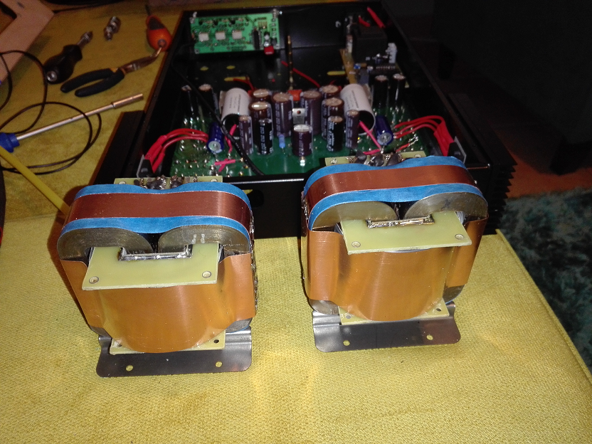

Ja też mam nadzieję posłuchać świeżo nawiniętych transformatorów wyjściowych , no cóż jestem w lesie :lol:
Nawinąłeś ich więcej ;)

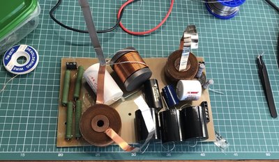

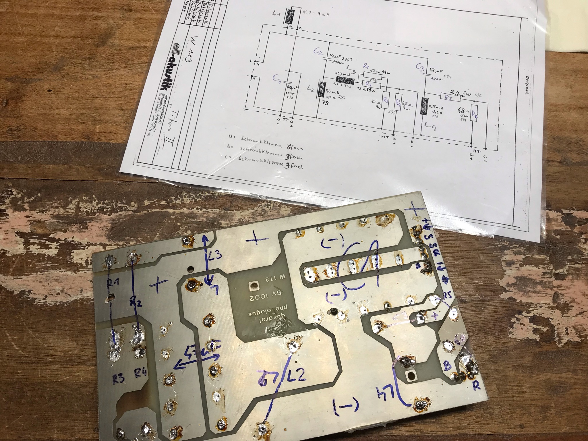

Wy tu gadu gadu a ja w końcu rozkminiłem nieopisaną płytkę :)
Zastanawiam się jak tę dużą walcowatą cewkę rdzeniową ellegancko przyczepić do drewnianej ściany komory zwrotnicowej.
Na myśl mi przychodzą te kształtki do przytwierdzania rur do ściany z gumą.
Wymyślcie coś.

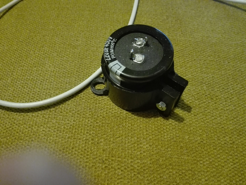

Tylko plastikowe daj bo metal zrobi ekran i zwiekszy indukcyjność cewki :mrgreen:
Takie plastikowe używane do mocowania dużych kondensatorów będą idealne tylko średnice trzeba podebrać .
Jak złożyłem karkasy tych pod 300B to kopara mnie opadła z 5 dni trzeba by je zrobić spore są skurczybyki jakieś kilka kilometrów drutu trzeba nawinąć :lol: i sporo przemyśleń mnie naszło jak zrobić by powaliły na kolana :think:

Nie. Największa cewka zgodnie ze schematem, jest poza płytką i jest dołączana złączem. Nie ma na nią przewidzianego miejsca na płytce. Taka konstrukcja :)

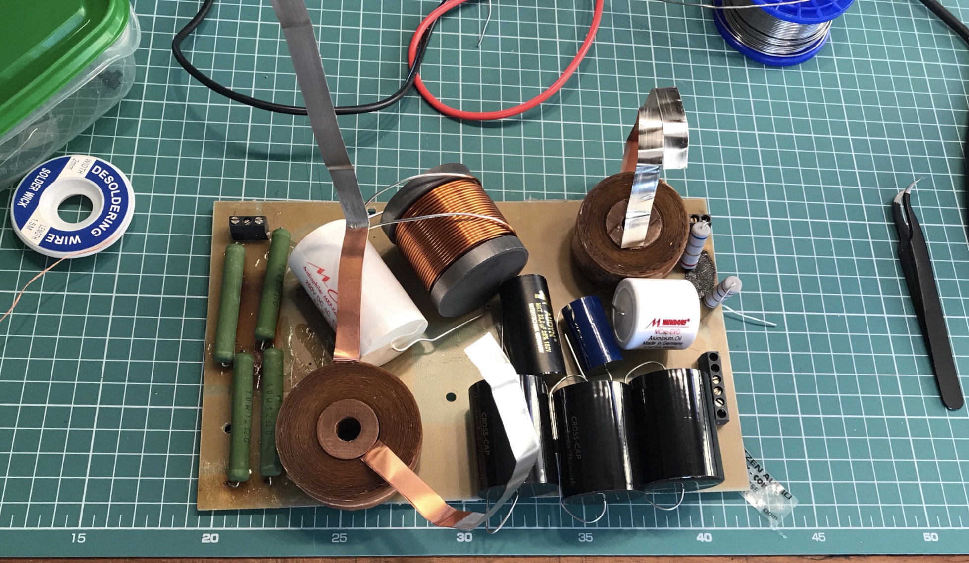

Przymiarka. Uff, zmieści się wszystko.
Jak lutować cewki taśmowe ? Zrobić pina czy drutem miedzianym?
Btw ta audiofilska cyna mundorfa tfu co za świństwo. Słabo się topi i luty matowe.
Użyję zwykłej cyny jak nudzie mini.

Myszor pisze:
16 lut 2019, 10:06
Obydwie są na skraju laminatu więc je można podwinąć i tak przylutować wewnętrzne wyrzeźbić odpowiednie otwory pod taśmę dremelem.

#73
Dzieki. Ta, ze srebrem , tfu.
Taśmy przylutuję do nóżek innych elementów. Co będę dziury robil.
Aha jeszce takie oytanie choć raczej retoryczne: pewnie nie powinienem przykręcać cewek powietrznych śrubką przechodzącą przez środek cewki bo zmienię jej parametry ?

Będziesz to kleił czy tak luzem zostawiasz?
Możesz przykręcać tylko śruby plastikowe daj.

Myszor pisze:
16 lut 2019, 15:29
Ja bym ta zrobił większa powierzchnia lutowania i cewka stabilniejsza :x
