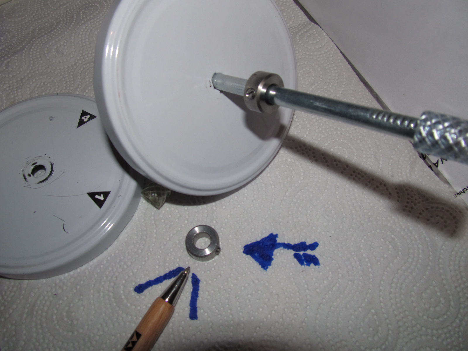

Panowie zgubiłem sobie zacisk, taki jak na foci poniżej -> strzała niebieska Winetou.
Kupiłbym zapasowe na zaś, ale co to jest - jakiś ring zaciskowy czy bardziej część od gwintownika jakiegoś by podpasowała.
Blis co tam nowego wymysliłeś z zacisków, bo ten z foci mnie fQ już na max. Nie dość, że chwasta nie mogę trafić śrubokrętem bez okularów, to jeszcze go gubię permanentnie.
Te ze zdjątka dostanę w jakimś mechanicznym sklepie czy coś?
Aha, tak w ogóle to w międzyczasie zmodyfikowałem trochę całość chwasta U-Festunga, daję też max 3 płyty na potrójny cykle, ale to Waszmościom opiszę jak przyjdzie czas :)

Mówisz i masz
https://www.google.pl/search?q=d%C5%82a ... 43&bih=779
dławnica kablowa, tylko se dobierz fi na szpindel bo z głowy nie pamiętam, nakrecasz to na zaślepkę kablową taką do puszek hermetycznych
https://www.300energia.com/dlawnice-kab ... 12288.html
Te metalowe są dla wariatów, strasznie nieporęczne
Ta myjka jest za słaba na 1LP co dopiero 3, za duża wanna na moc tego przetwornika

Dobra nasza zaraz lecę do sklepu. Rehabilitujesz się nawet w miarę :D Wezmę tylko Canned parę w takim razie i może jeszcze coś z Dylanów, bo Milesów w sumie mam sporo :lol:
ale Zaraz - po co mi to coś z drugiego linku? Ze zdjęcia nic nie wynika.. to ma uszczelniać czy coś - robię w tym otwór na średnicę osi? To pierwsze - dławica wężowa już chyba rozwiązuje sprawę i wygląda zacnie pod potrzeby.

Dławnice zakładasz tak jak na kabel w puszcze hermetycznej. Kurde ciężko to opisać - porobię ci zdjęcia jak dojdę do aparatu jakiegos
