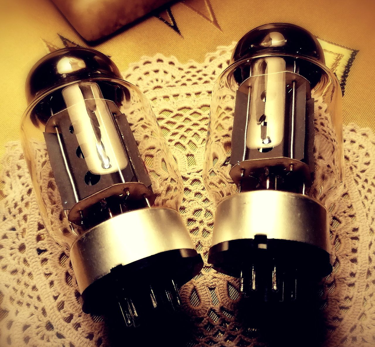

MISSE pisze:
31 gru 2020, 12:29
W latach patentów i opłat patentowych 6V6 miało kilka dziwnych nazw, ale lampa taka sama :drool:
Czyli sprawdzać czy połączenie k-g3 jest w bańce czy nie ma, bo potoczna nazwa lampy "XYZ" nam tego nie powie...
http://bee.mif.pg.gda.pl/Oktoda/index.php/Tetroda
"Tetroda strumieniowa z punktu widzenia liczby elektrod jest pentodą o specyficznej konstrukcji siatki trzeciej (w postaci płytek skupiających strumień elektronów) oraz specyficznym usytuowaniu względem siebie pozostałych siatek. Dlatego niektóre z produkowanych w Europie tetrod strumieniowych były przez niektórych producentów nazywane pentodami."

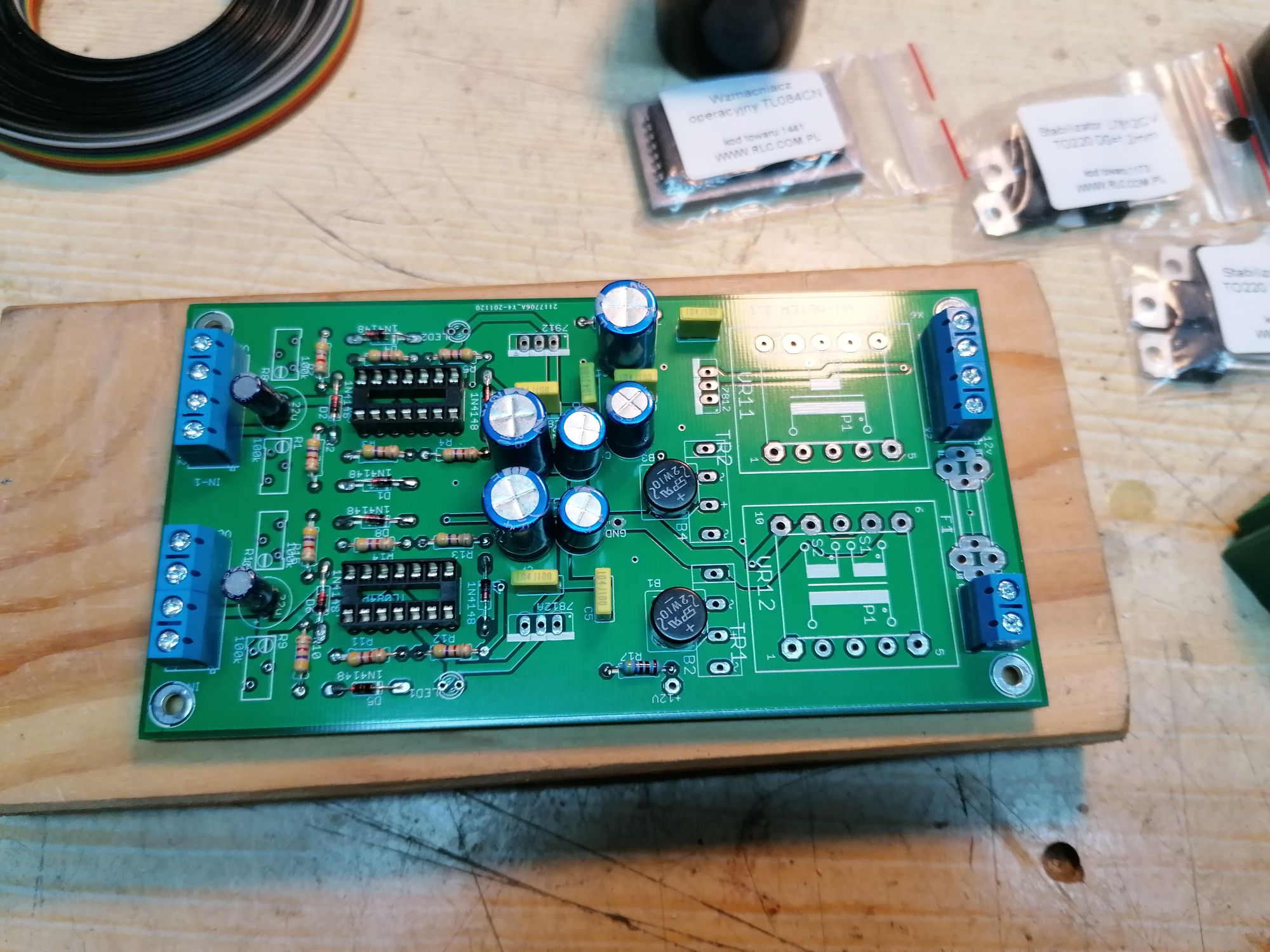

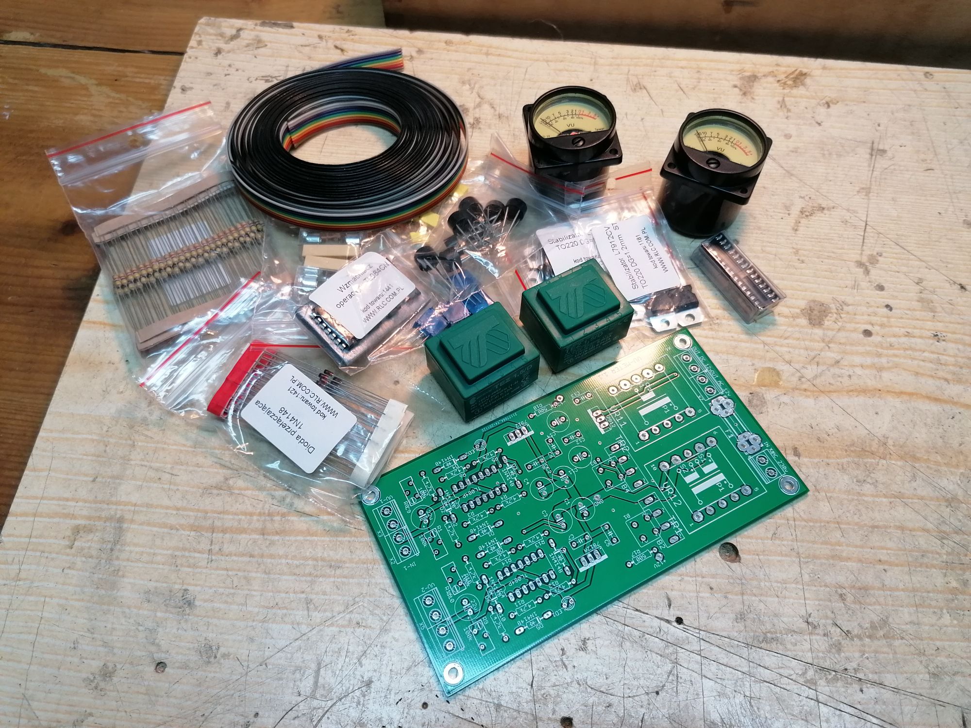

W oczekiwaniu na zewnętrzne blachy zabrałem się za sterownik vu meter na własnych nietestowanych płytkach :think:
Dołożyłem Drugi transformatorek dla dodatkowych napięć wg uznania 9/12/15v wyjście dc ze stabilizatora lub ac bezpośrednio z trafka,

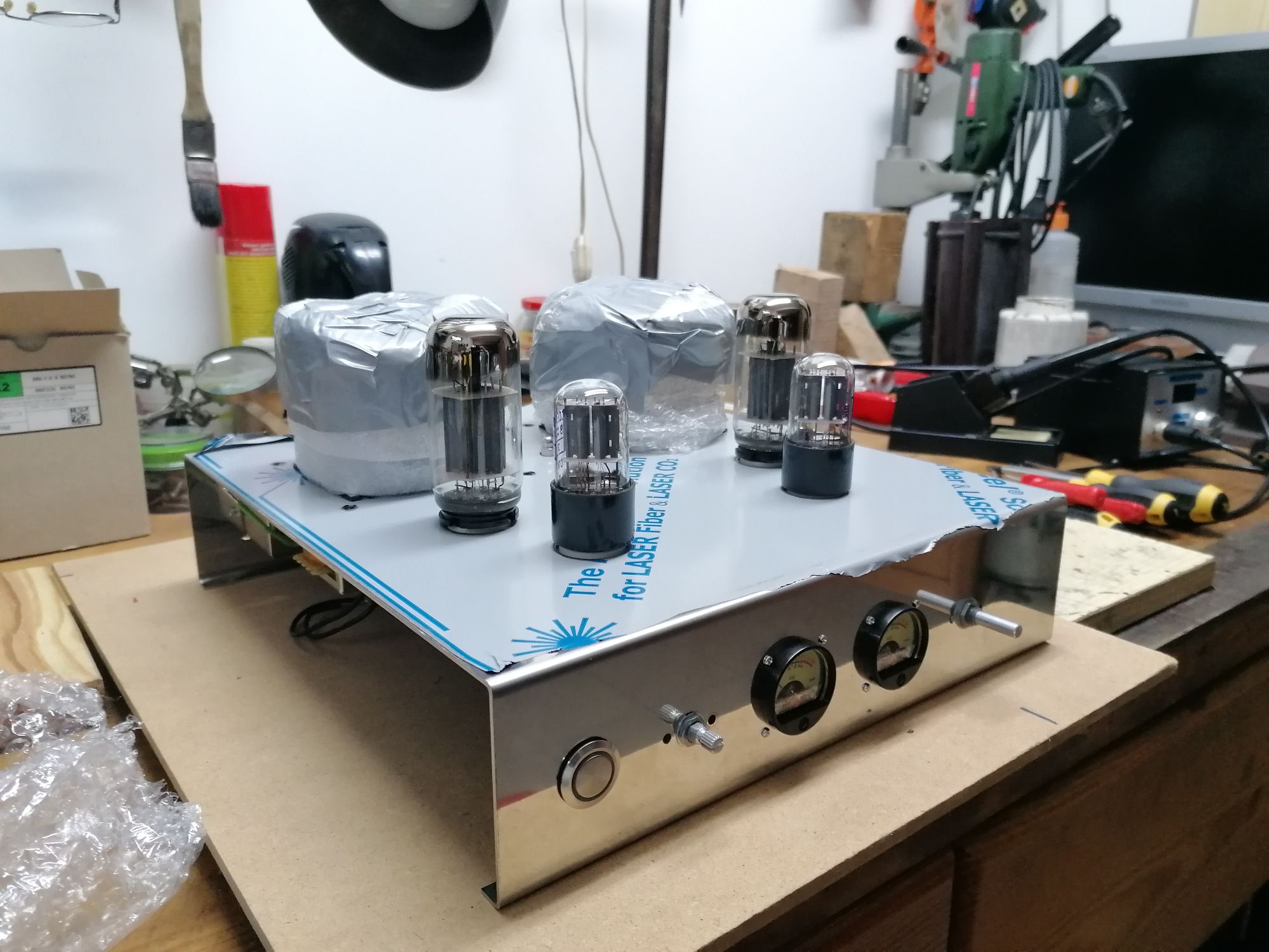

Zimowa stagnacja w DIY... ja troszkę ruszyłem w przerwie między odśnieżaniem, zaprojektowałem obudowę, cięcie laser cnc, nierdzewka lustro bez graweru napisów, nie są mi potrzebne...
Posty: 5022
Re: DIY SE 6L6/EL34/KT66
#51
Post autor: zbyszek1982 »
szczepan_def pisze:
16 sty 2021, 19:56
A mogłeś napisać Audiophile Concept

tak szczerze to jeszcze nie do końca jestem przekonany do tej blachy, wybór z ciekawości... "dynaco" był na ciemno z jasnymi boczkami ten ma być odwrotnie, może w całej krasie z bańkami, gałkami nabierze to jakiegoś przemawiającego do mnie wyglądu + jakieś fajne ciemne "drewno-boczki" tak czy siak coś z tego będzie :think:

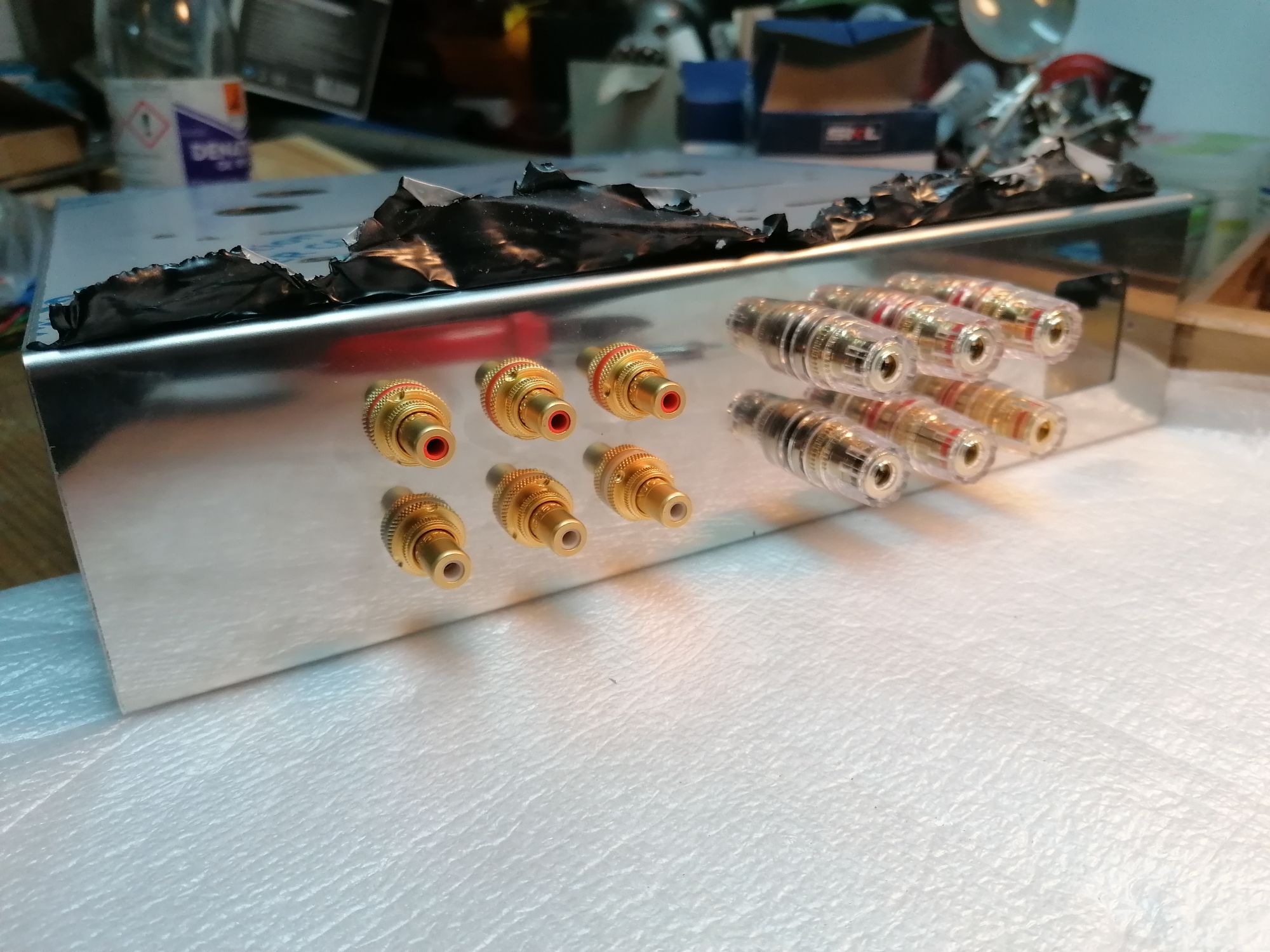

Środek trzeba zmatowić albo pomalować na czarno - obecnie przypomina termos :twisted:
szczepan_def
Posty: 855
Gramofon: DUAL 455
#58
Post autor: szczepan_def »
MISSE pisze:
10 mar 2021, 02:00
jeżeli to termos na herabtkę z Jägermeister-em - to ja bierę taki termos :dance:

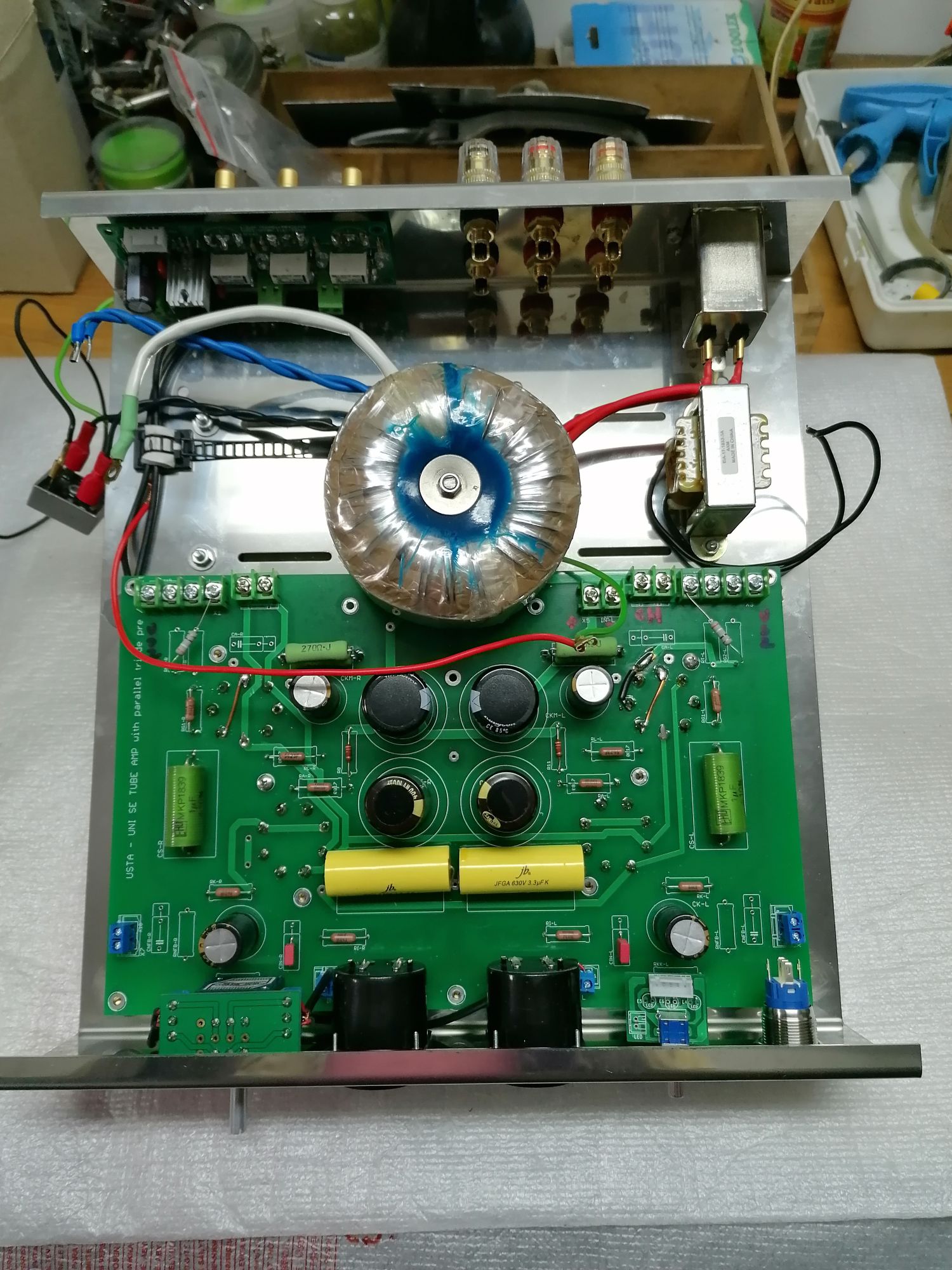

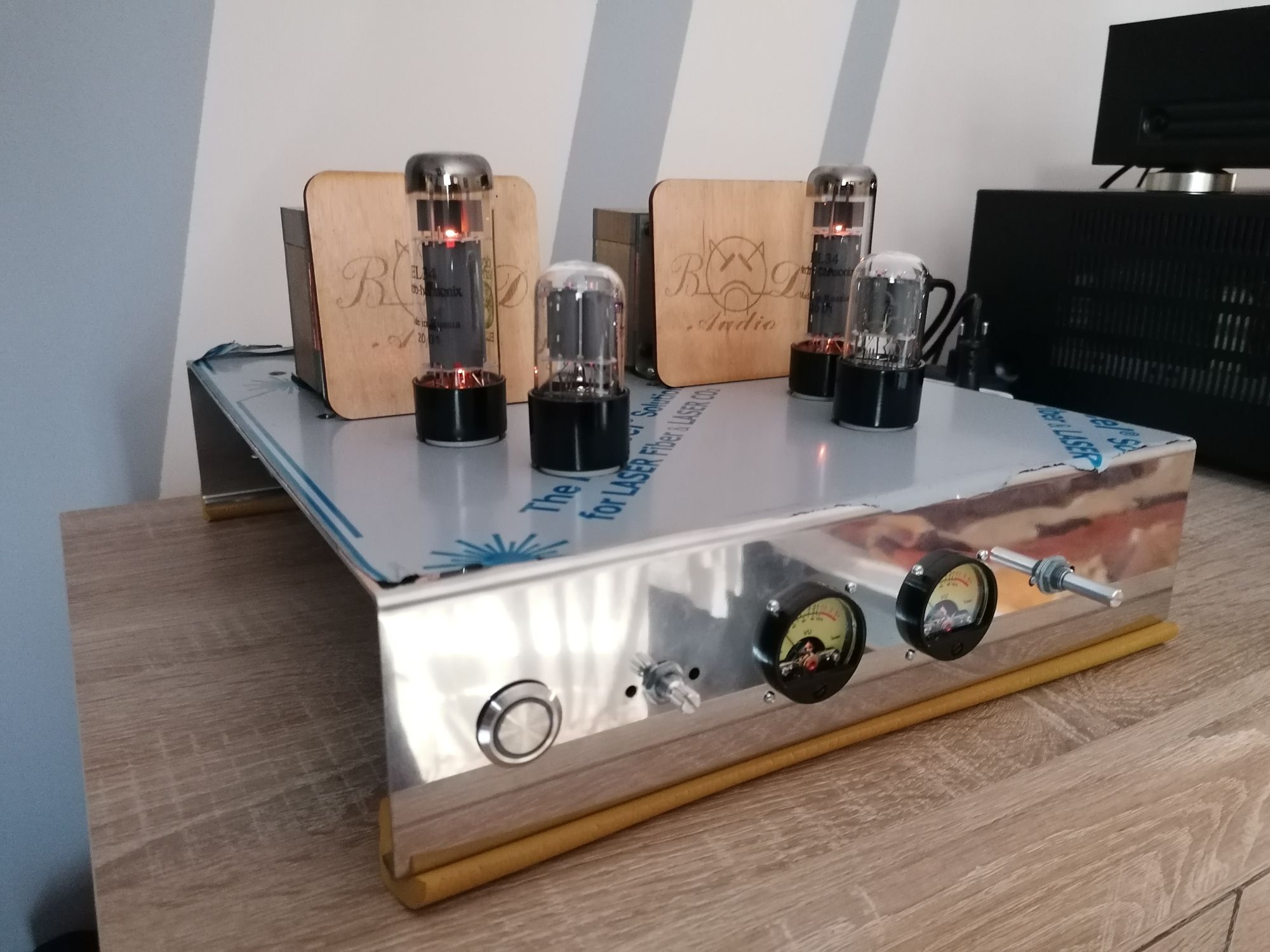

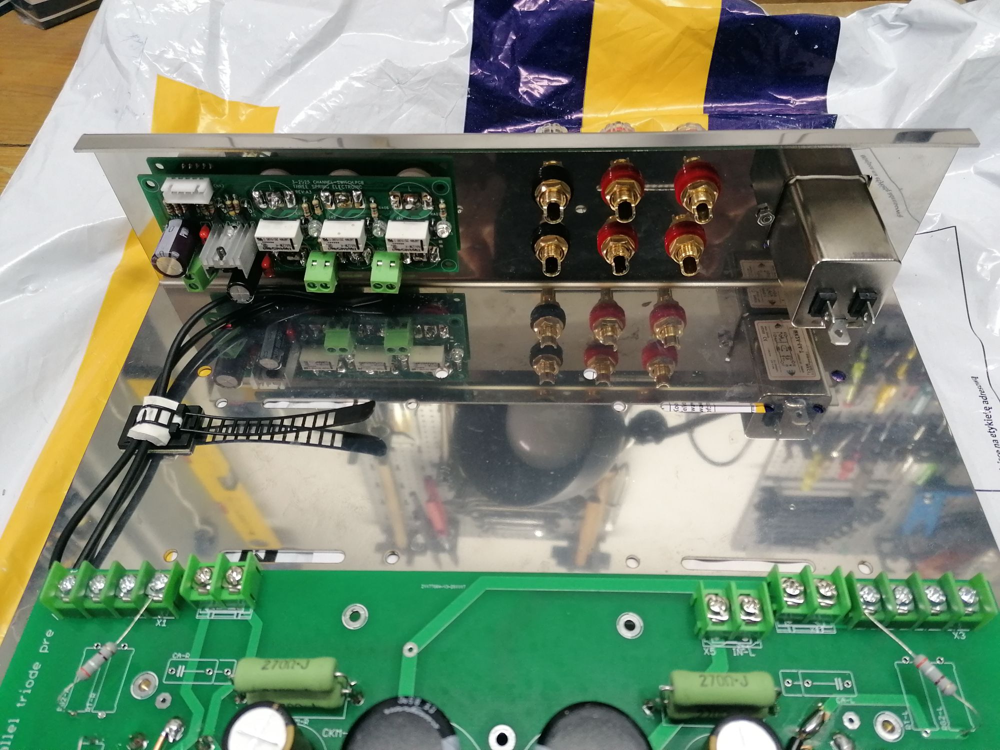

Deszczowa sobota, Może się poskłada i jutro zagada...
Trochę ciasno w środku się robi... Następna obudowa będzie kreślona lżejszą ręką
szczepan_def
Posty: 855
Gramofon: DUAL 455
#60
Tak myślałem że za łatwo nie będzie, Lekki przydźwięk słychać, ale dźwięk jak malina...
El 34 pentoda
Ua=290v
Rk 135R/ 14.7v
Ra 3.5k
2x6W
Czułość 0.6v rms
20Hz-48kHz/-3dB
Z powrotem na warsztat, do poprawki
