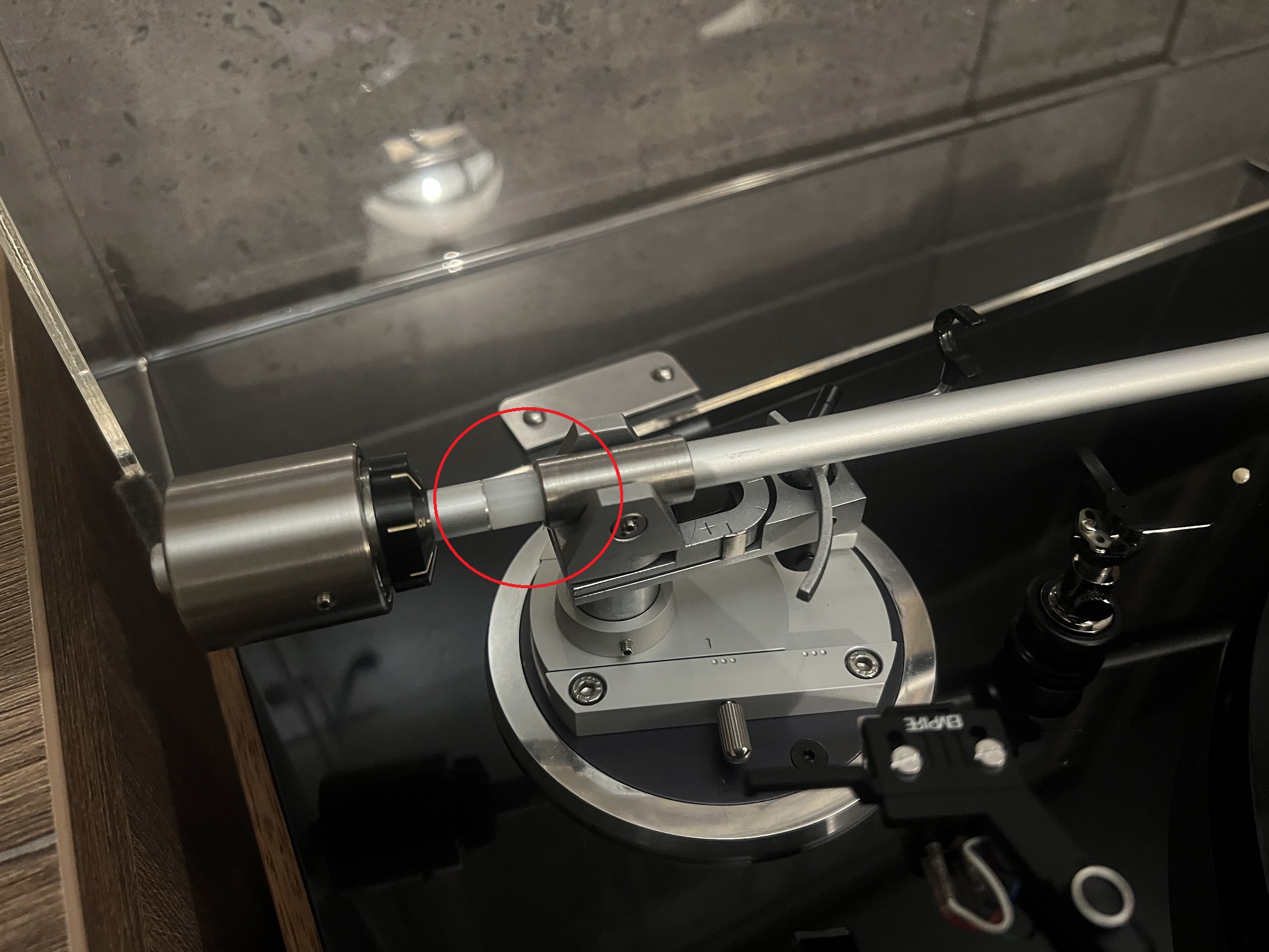

zelazny pisze:
11 maja 2024, 12:50
Widzę, że przy przeciwwadze jest kawałek rurki plastikowej. Dlaczego? To jest plastik, a w środku metal, czy jak?
Ten kawałek plastiku to jest element tłumiacy (ma za zadanie tłumić niepożądane wibracje i inne składowe, które niekożystnie wpłynełby na ramię podczas odtwarzania).
Niektórzy projektanci ramion niekozystaja z owego ustrojstwa decydując się na inne rozwiązania np. tłumienie olejowe lub inne.
gyro4841
Posty: 991
Gramofon: Saba PSP 910
Re: Ramię 12 cali.
#48
Post autor: gyro4841 »
Piękna "robota". Tak na marginesie wszystkie wyliczenia zarobiscue wychodzą na kartce, a w rzeczywistości uzyskać dokładność w minutach i sekundach oraz dziesiętne milimetra to graniczy z cudem 😀.
zelazny
Posty: 5052
Re: Ramię 12 cali.
#49
Post autor: zelazny »
gyro4841 pisze:
11 maja 2024, 16:56
zelazny pisze:
11 maja 2024, 12:50
Ale co on ma tłumić? Znajduje się poza armbase. Chcesz tłumić przeciwwagę?
Piterski
Posty: 1535
Gramofon: Pioneer PL70LII
Re: Ramię 12 cali.
#50
Post autor: Piterski »
zelazny pisze:
11 maja 2024, 17:41
gyro4841 pisze:
11 maja 2024, 16:56
zelazny pisze:
11 maja 2024, 12:50
A co w tym dziwnego jak to jest nadal ta sama dźwignia i drgania występują na obu jej końcach?
Posty: 4619
Re: Ramię 12 cali.
#51
Ależ dopieszczone, super Marek wyszło!
Posty: 45049
Re: Ramię 12 cali.
#52
zelazny pisze:
11 maja 2024, 17:41
Seba, czy ty wiesz o czym rozmawiasz w ogóle czy tak nie bardzo?
zelazny
Posty: 5052
Re: Ramię 12 cali.
#53
Wiem, inaczej bym nie pytał. Plastikowy kawałek jest przed samą przeciwwagą. Rozumiem żeby to przeciwwaga wpadała w drgania i wtedy całe ramię było odizolowane, a tak nie mam pojęcia co to tłumi.
gyro4841
Posty: 991
Re: Ramię 12 cali.
#54
Ooooo... Dobrze kombinujesz i prawie odpowiedziałeś sobie na postawione pytanie. Z jednej strony masz igłę i tam "drga" zawieszenie igły (góra dół i trochę na boki tak jak rowek płyty prowadzi igłę), a co za tym idzie ramię też zaczyna "drgać". Jeśli nie było by owego "tłumika" to "drgania" owego ramienia zostały by "spotegowane" przez przeciwage i "odbite" wniosły by nieporządane zakucenie ze składowych. Dlatego stosuje się tłumienie w ramieniu z elastycznego materiału. To tłumienie nie powinno być po stronie igły ale po stronie przeciwwagi. Praktycznie większość ramion ma owe tłumienie zainstalowane. Oryginalnie w tym ramieniu (ortofon as212 zastosowano jako tłumienie ten gownoplastkik który po latach się rozpada), w ramieniach SME masz kawałek gumy, podobnie w victorow i większości innych też coś jest robione. W Lenco (tych śmiesznych kamieniach) masz połączone kawałki roku za pomocą struny fortepianowej), w pionierach (tych wyższych modelach) tłumienie jest olejowe, podobnie w ramieniach jelco, a w ramieniach typu np Grey 108 jest poduszka olejowa 😀

zelazny pisze:
12 maja 2024, 01:29
....Plastikowy kawałek....
Seba zadał byś se trochę trudu i przeczytał temat od początku? Czy to zbyt trudne?
To nie jest kawałek plastiku tylko teflon czyli PTFE. Ze względu na swoje właściwości czyli (między wieloma innymi) niska sztywność, wysoka ciągliwością oraz łatwość obróbki idealnie nadaje się na elementy antyrezonansowe.

To jeszcze zapytam. Piszesz, że drgania zostałyby spotęgowane przez przeciwwagę. Dlaczego?

Mam pytanie o sanki, bo widzę, ze są to chyba te chińskie, jak z ich jakością wykonania?
Pytam, bo one mi się bardziej podobają od oryginalnych Ortofona.

Marcinus pisze:
12 maja 2024, 19:33
Za tą cenę (ok. 100zł) nie mają minusów. Elementy dobrze spasowane i wszystkie wymiary zgodne z opisem. Nie oszczędzali też na aluminium wszystko jest grube i solidne. Tylko pamiętaj przy zamawianiu o średnicy osi ramienia. W moim przypadku to 20 mm. W Twoim chyba to samo? Pozdrawiam. Marek.

Właśnie cena jest tak dobra, że aż podejrzana, dlatego zapytałem. Dzięki :) i jeszcze raz gratuluję.

Marcinus pisze:
12 maja 2024, 20:19
Ciekawe czy odnajdziesz wszystkie śrubki za pierwszym razem. Jedna jest specyficzna i ukryta 😀
