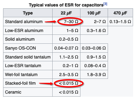

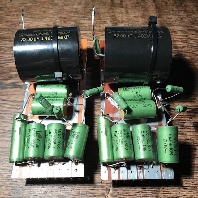

Zrobiłem +1 Ohm na każde 10uF tak jak zalecali inżynierowie KEF. Połączyłem "na pajączka", odpaliłem, podniosłem szczękę z podłogi i lutuję całość na stałe. Nie będę kombinował. Porównywałem dźwięk do porzedniej zwrotnicy, którą zrobiłem na podstawie postów z DYI Audio i z której byłem bardzo zadowolony (choć przez miesiąc z hakiem kombinowałem z wartościami rezystorów), jednak do jej budowy użyłem trochę innych wartości kondensatorów no i dałem 2 elektrolity. Teraz wszystkie wartości kondensatorów foliowych są zgodne z oryginalnymi wartościami elektrolitów.
5uF -> 0,51 Ohm
7uF -> 0,68 Ohm
30uF -> 3 Ohm
82uF -> 8,2 Ohm

W jaki sposób dokładasz te rezystory do tych pojemności, równolegle?
PS. Chyba się dopatrzyłem i one są w szeregu za każdym z kondesatorów, czy tak?
Posty: 11299
Re: ZWROTNICE - kondensatory ogólnie
#48
Piterski pisze: ↑
28 lis 2018, 22:53
Rownolegle to zmniejszasz opór. Szeregowo zwiększasz.
Piterski
Posty: 1535
Gramofon: Pioneer PL70LII
#49
Post autor: Piterski »
O połączeniach kondensatorów i rezystorów równolegle i szeregowo wiem bo sam tez dłubię w zwrotnicy.
Nie mogłem tylko się połapać jak tam te nóżki idą bo aż takie zwiększanie oporności wydaje mi się dziwne.
Ja mam np. na basie równolegle kondensator 100uF (elektrolit) czyli wynikało by z tego że powinienem tam dać 10OHm opornik ale to w połączeniu równoległym wpłynie mi na obniżenie impedancji, nie sadzę by tak duża była różnica w oporności między kondesatorem elektolitycznym i foliowym.
Chyba że ten zabieg ma jakieś inny cel którego nie do końca rozumiem.
PS. Kupie te kondensatory i będę próbował robiąc pomiary.

Piterski pisze: ↑
29 lis 2018, 09:17

Biogon
Posty: 1912
Gramofon: składak
Lokalizacja: 3ka
#52
Post autor: Biogon »
Piterski pisze: ↑
29 lis 2018, 09:17
Nie równolegle a szeregowo.
