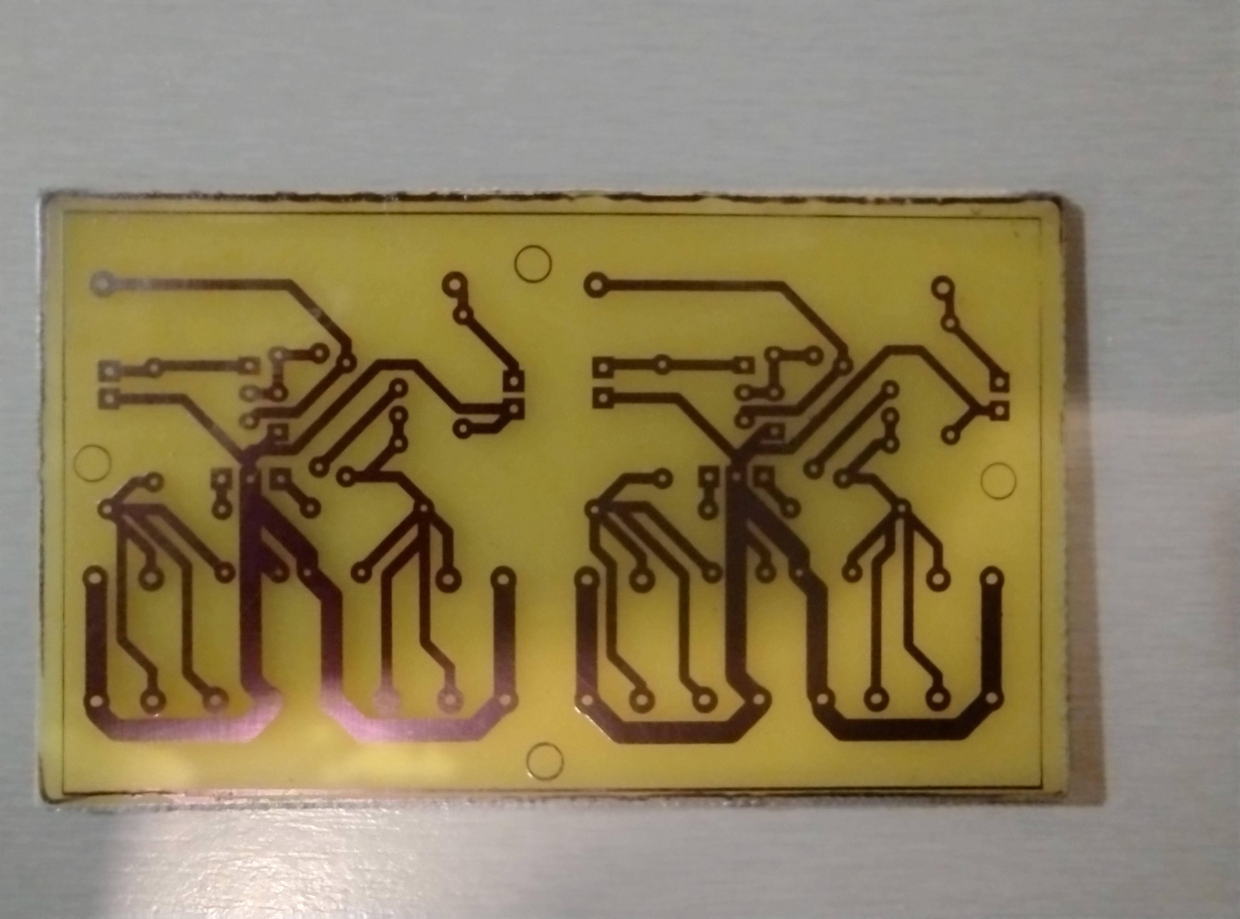

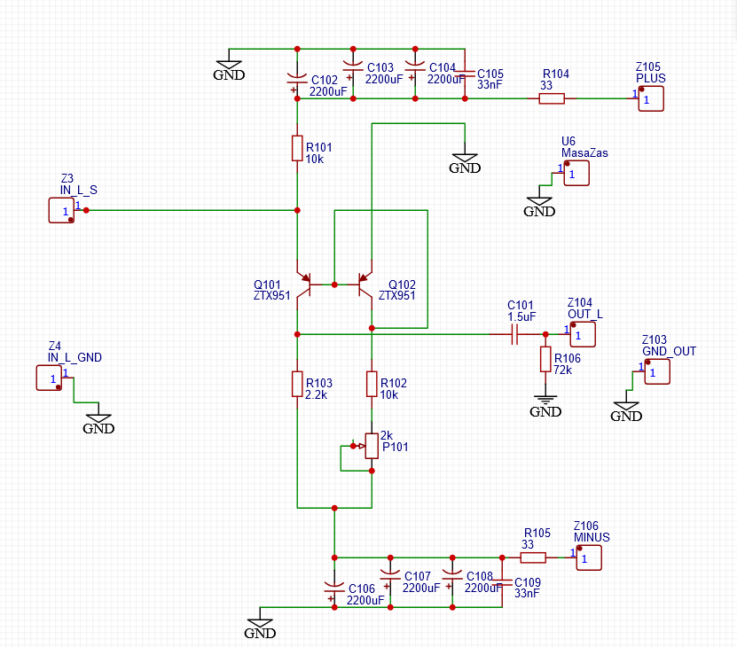

Tutaj nawet 9V baterie 6LR6 dadzą radę. To jest w sumie najprostsze rozwiązanie.
Tak czy siak aktualnie powstała płytka wersji z dołożona filtracją.
schemat:

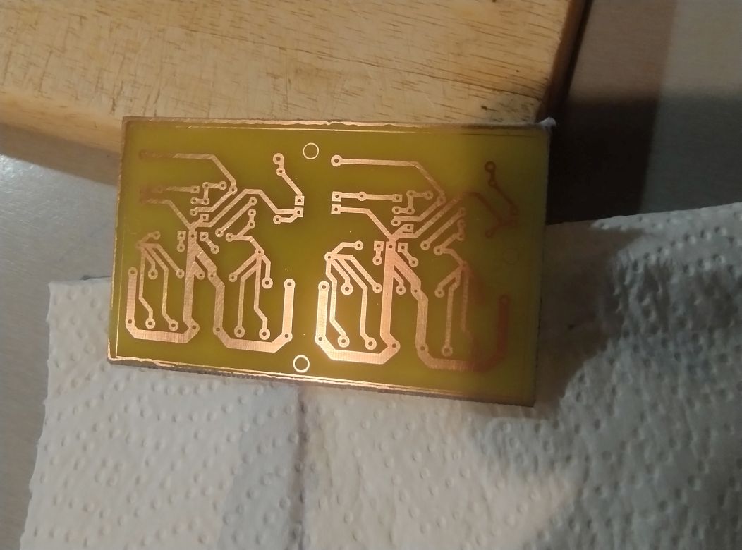

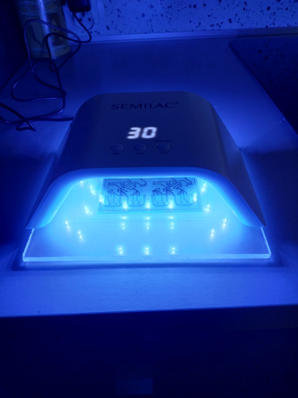

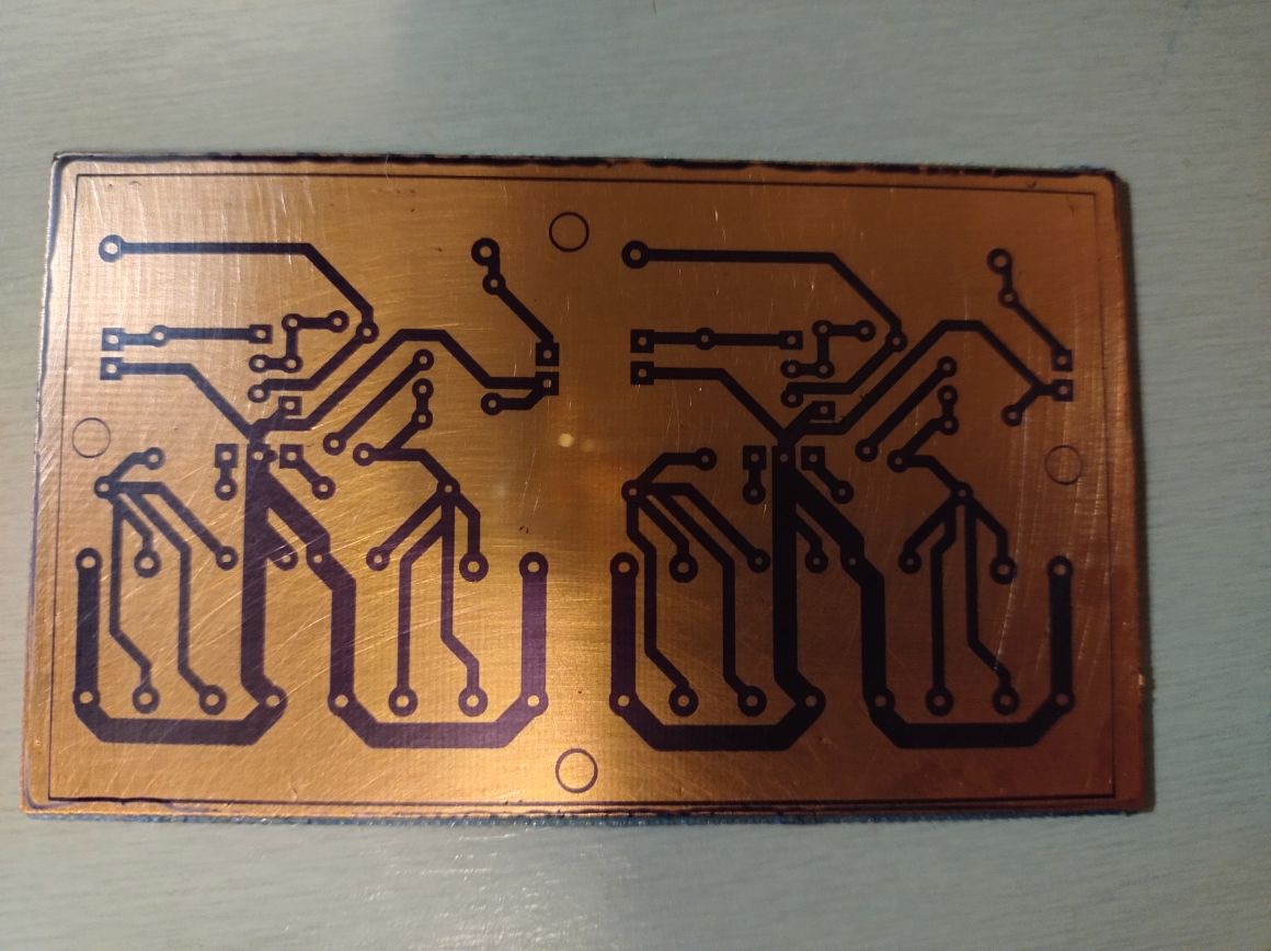

Kilka fotek z procesu "produkcji" z użyciem Positiv 2000:
Naświetlanie UV
Naświetlanie UV
Płytka po wywołaniu
Płytka po wywołaniu
Płytka po trawieniu
Płytka po trawieniu
Płytka po zmyciu lakieru
Ostatnio zmieniony 22 lis 2024, 11:15 przez Jaculek, łącznie zmieniany 1 raz.
