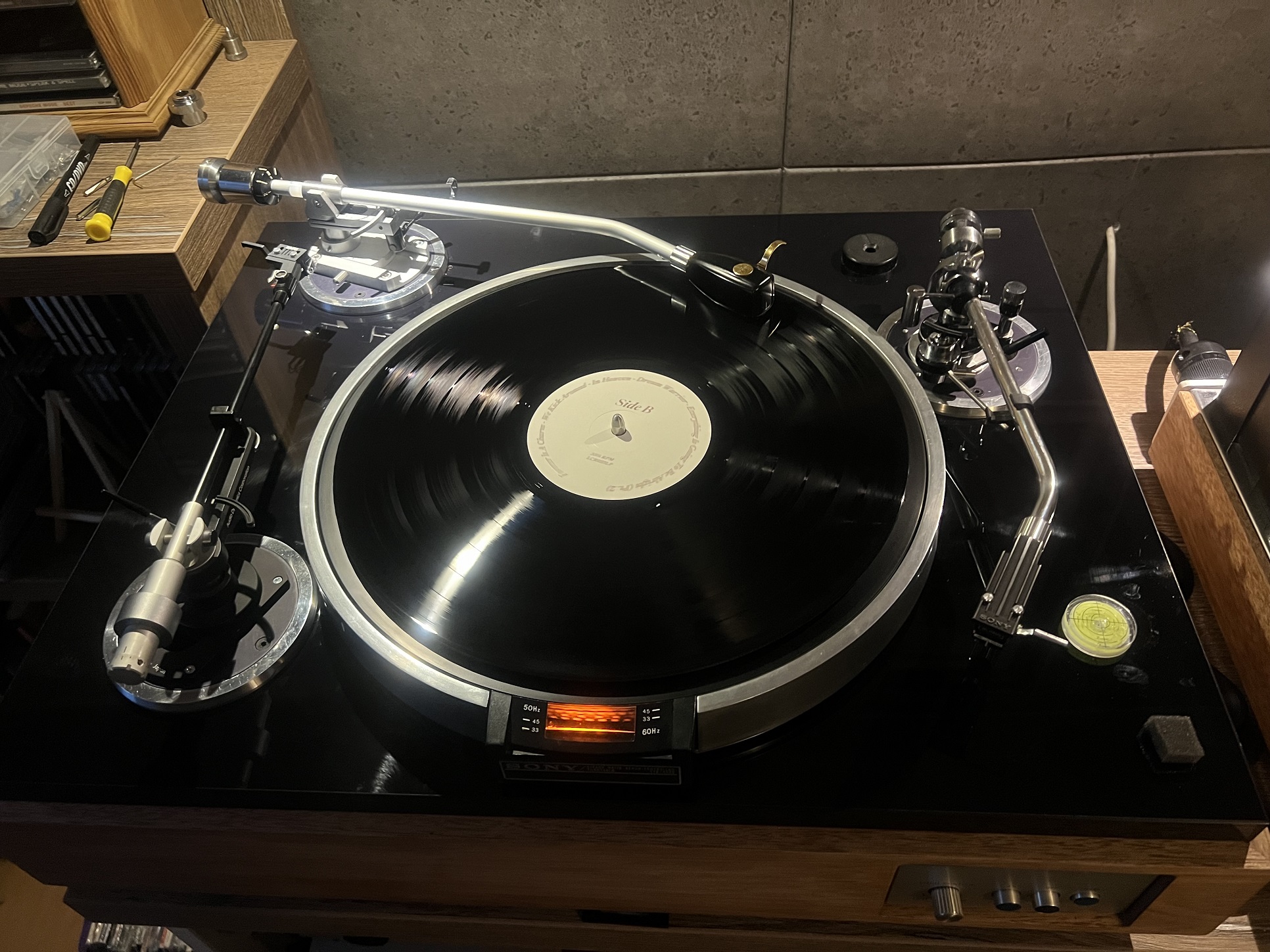

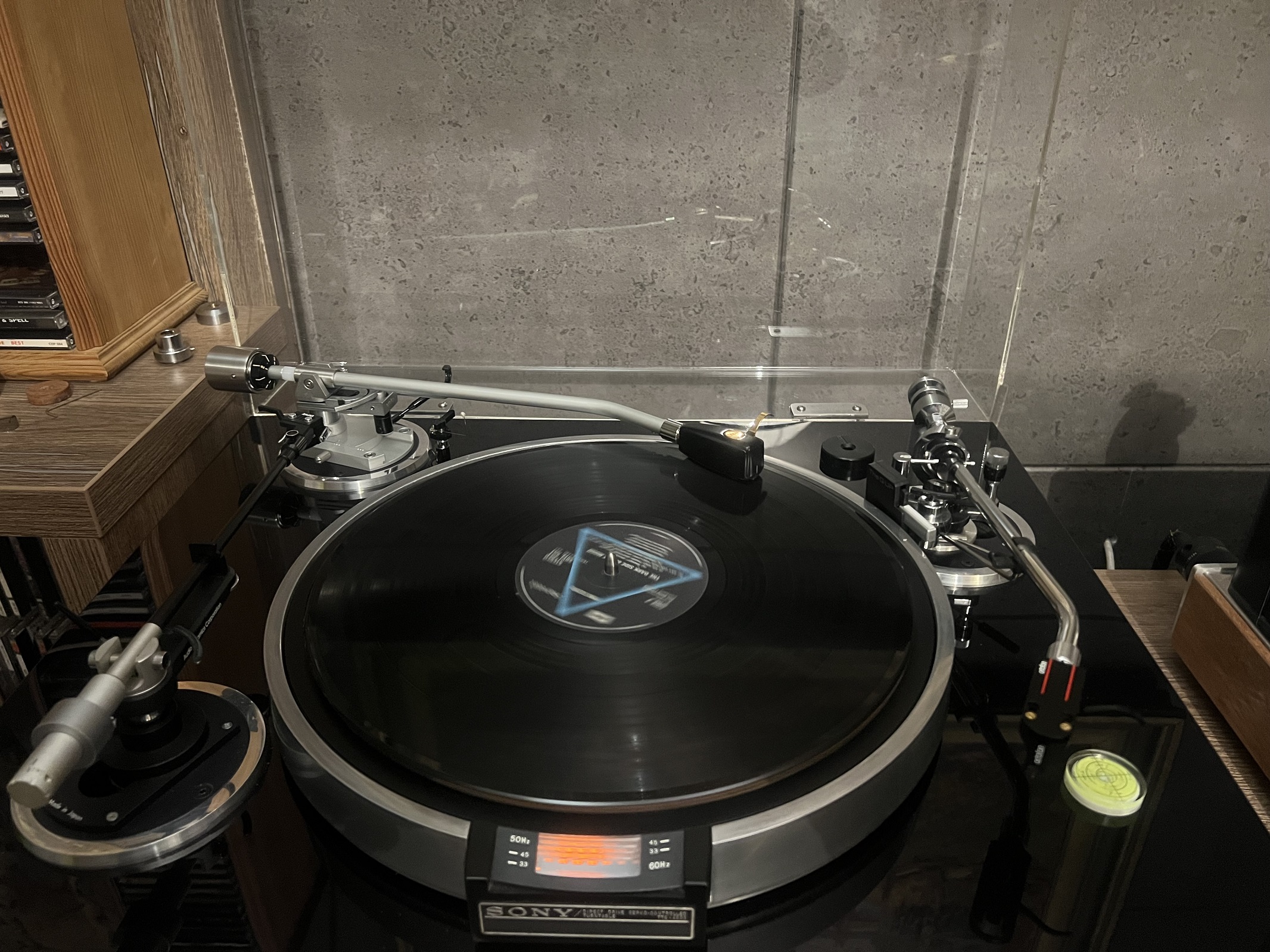

Wszystko poskładałem, okablowałem, skalibrowałem i nie wytrzymałem
przed płytą testową musiałem posłuchać
Jest zajebiście
Jutro poukładam, posprzątam i wyciągnę płytę testową ale już wiem że się udało.
Sorki na fotkach nawet szafka jeszcze krzywo stoi ale musiałem posłuchać.... i nadal słucham...już minęła godzina... słucham....
Jest zajebiście

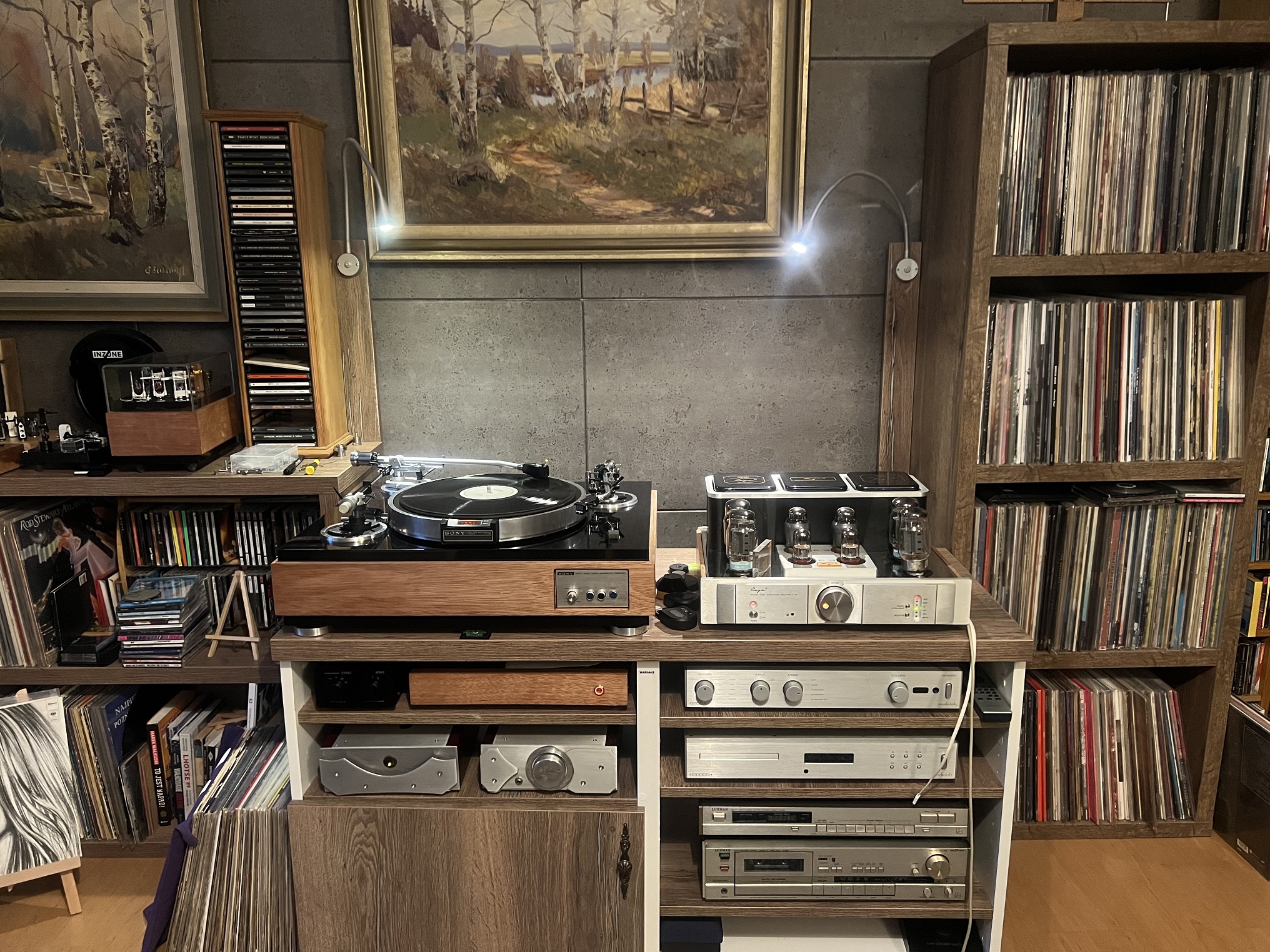

Sorry za OT: te reflektorki Marku, fajne - co to?

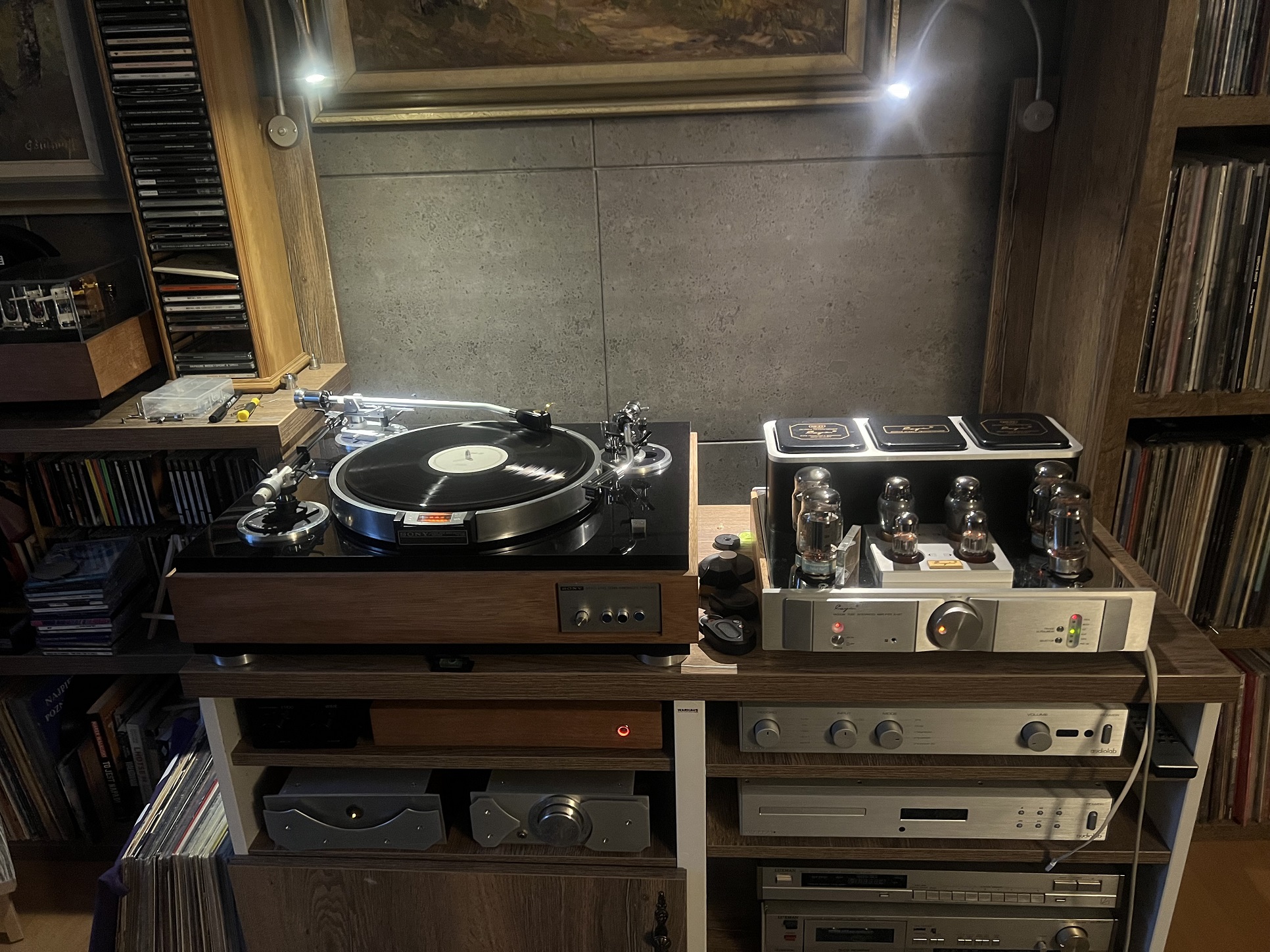

Patrzę na te zdjęcia i widzę od razu że to jest kącik wielkiego fana analogu. Fana w znaczeniu człowieka czepiącego olbrzymią frajdę z tego że dostraja sobie brzmienie do potrzeb nastroju, odsłuchiwanej muzyki itp. Od razu moją uwagę zwróciło to pudełko z wkładkami.

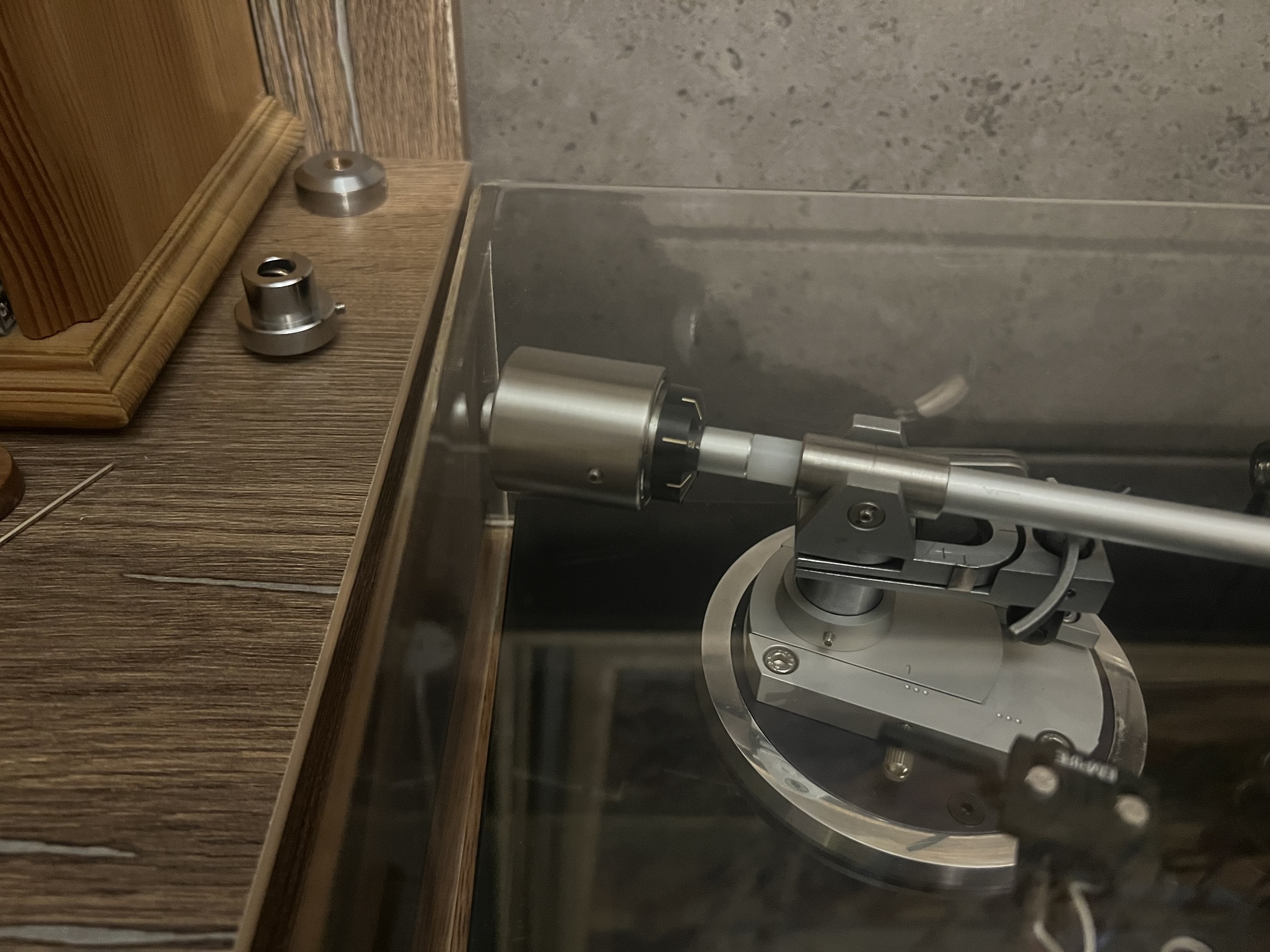

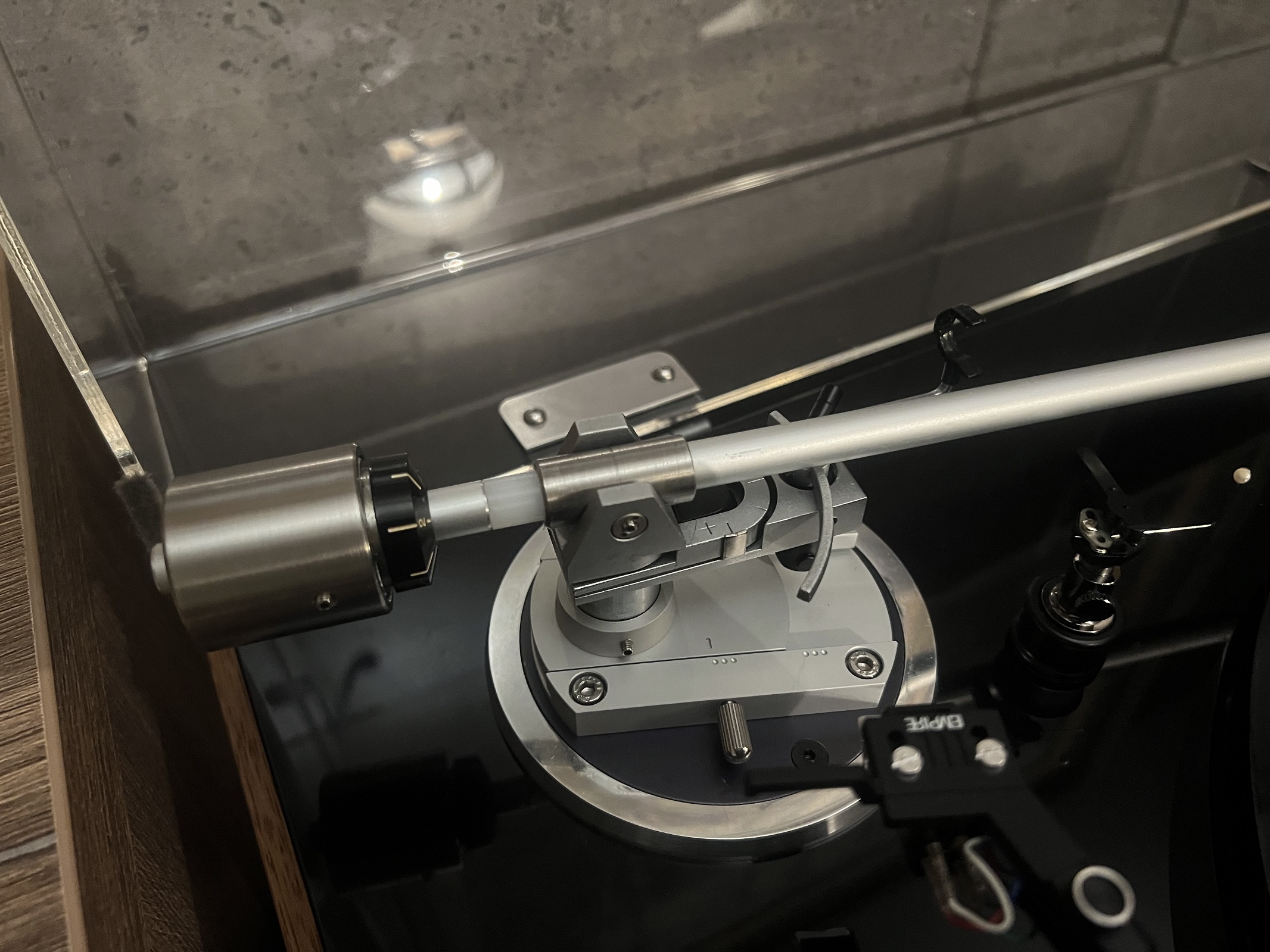

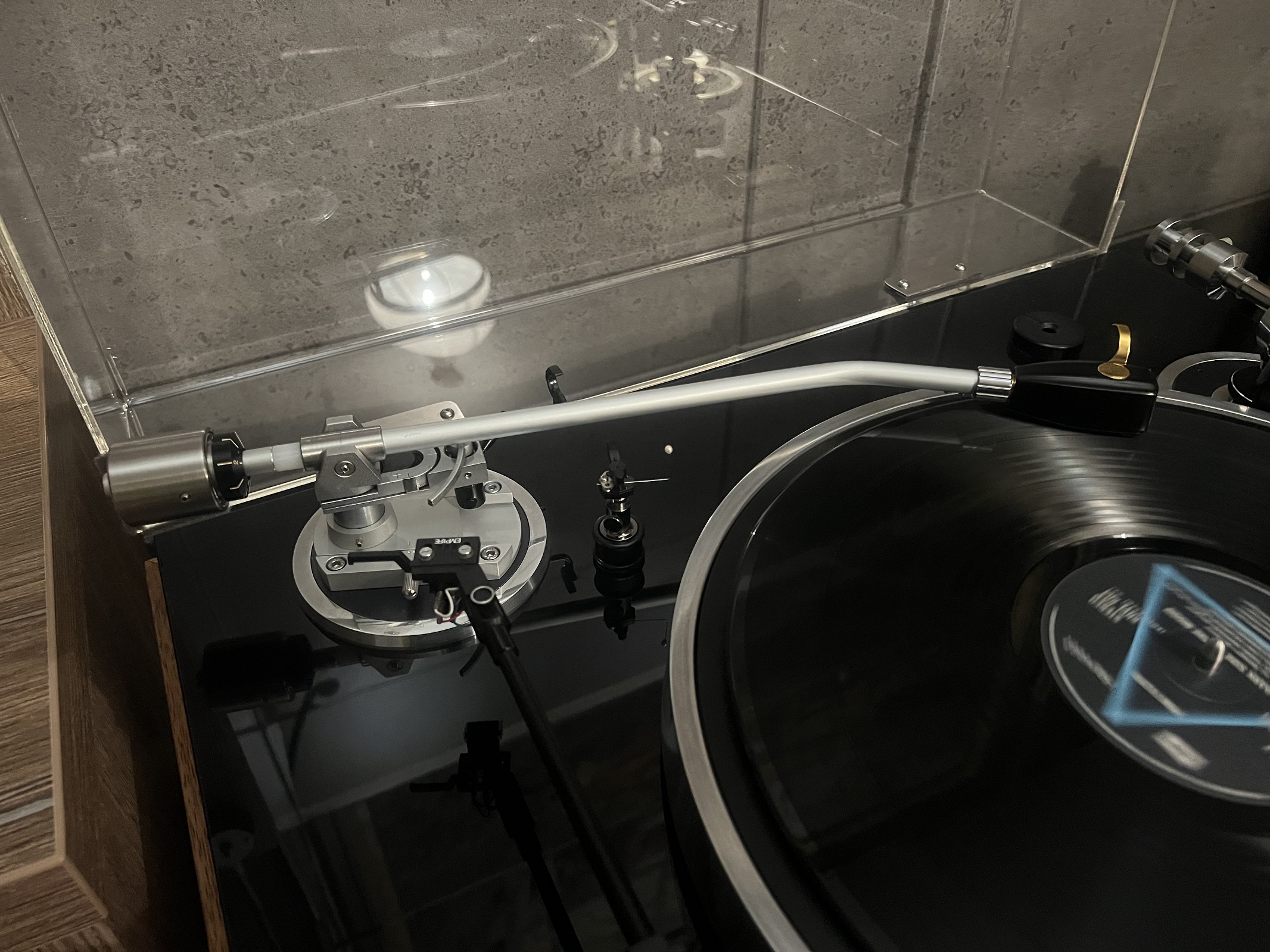

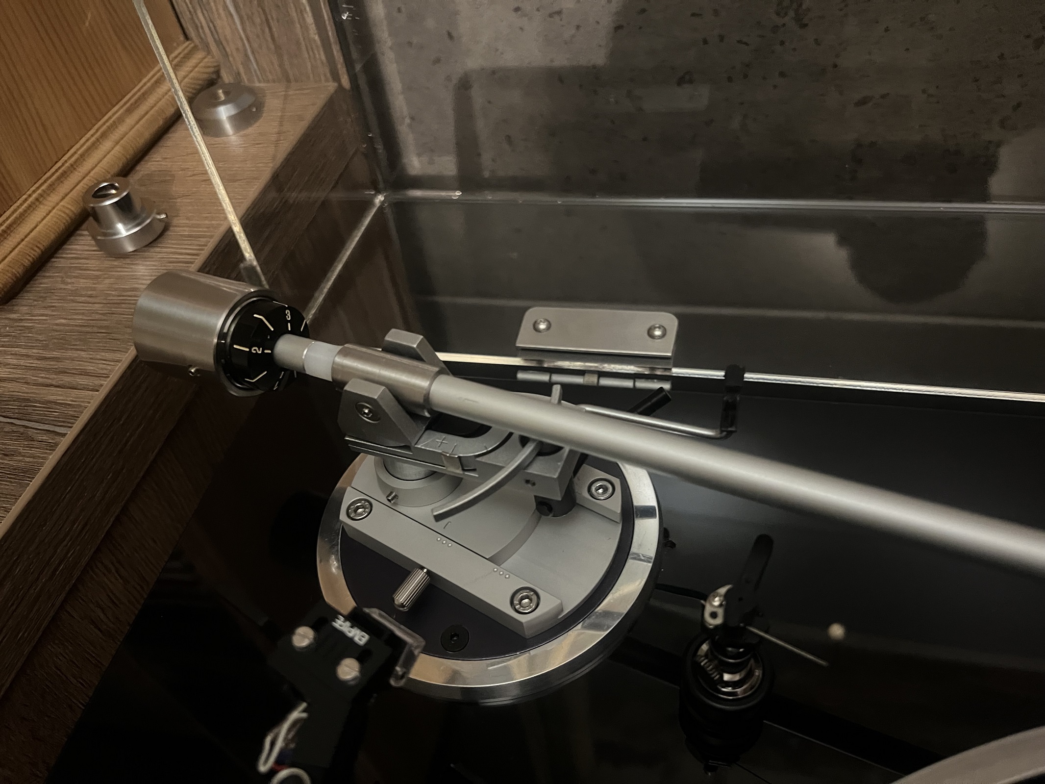

Zakończyłem ten projekt. Skróciłem o 4 mm windę bo opierała się o armboard przy najniższych ustawieniach VTA oraz przerobiłem przeciwwagę w ten sposób że wytoczyłem nakładkę przez co zwiększyłem jej wagę do 220 gram. Teraz jest perfekcyjnie i mogłem skrócić ramię przeciwwagi dzięki czemu mogę zamknąć pokrywę przy odtwarzaniu.

Wyglada jak machina z Wojny Światów
3 ramiona i zacna płyta na teście
Super! Zazdroszczę umiejętności wszelakich, mi zrobienie standów zajeło pół roku, a tu trzask prask i po balu!

Widzę, że przy przeciwwadze jest kawałek rurki plastikowej. Dlaczego? To jest plastik, a w środku metal, czy jak?
