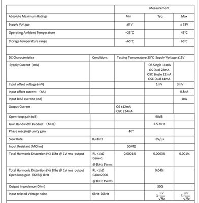

ja symulacje robilem na opa604, ten przy 80dB ma 1khz przy 60 ma ponad 10khz. Opamp ktorego ja uzywam ma ponad 10khz przy 80dB przy 60 ma 100khz. Wiec moje symulacje sa tutaj nic nie warte. Bo moj pewnie daje rade. Myszor wspominal ze gory mu nie brakuje tylko dynamiki a to moze byc wina zasilacza nad ktorym pracuje, znalazlem lepsze staby szybsze LDO 15zl sztuka niestety 10x drozsze niz te co uzywam czyli 7815 i 7915. Dojdzie jeszcze LM317i337 do prestabilizacji. Powciskam jeszcze kilka tys uF rozdziele masy miedzy plusem a minusem, do samej analogowki miedzy kanalami. dojda jeszcze aktywne zrodla pradowe zamiast rezystorow. Moze bedzie lepiej.

No dobrze zapytam sie... Ale wg mojej wiedzy powinno byc pasmo wieksze przynajmniej o 4 oktawy ale to glownie tyczylo sie filtrow bo chodzilo o przesuniecie fazowe. Moge sie mylic. No ale skoro opamp przenosi 15khz bez spadku przy wzmocnieniu 80dB do 20k o ok spadku 2dB wg wykresu. Faza sztywna. No ale przy 20dB ma wzmocnienie 40dB a wtedy jest sztywno do Mhz. Wiec wychodzi na to ze jest stabilny. Choc czlowiek cale zycie sie uczy
a wspomnianego wykresu przez Ciebie Ahaja pod uwage nie bralem wczesniej. A opamp ma pasmo przenoszenia do 150Mhz.

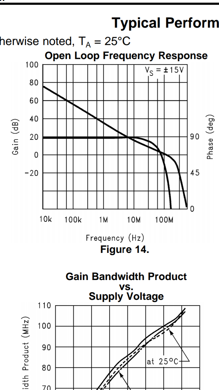

Ehhh juz myslalem zeby zrobic pierwszy stopien o wzmocnieniu 1x lub 10x a drugi 1000x stosujac pierszy opamp podwójny no ale harmoniczne i szumy pierwszygo beda wzmocnione o te 60dB. Do tego jeszcze skladowa stala ktora tez bedzie wzmocniona, dajmy na to ze bedzie mial pierwszy 5mV. Czyli bede miec na wyjsciu ok. 5V a sam drugi stopien tez cos doda a dodatkowa bateria kondensatorow, wiadomo ze nie mala zeby przy MC nie cielo wyzej jak 20hz w sprzezeniu zwrotnym do filtracji skladowej stalej to sie nie zmiesci za nic. Bede kombinowac. A kondensatory w torze odpadaja bezdyskusyjnie.
Patrzylem note opa627 i faktycznie kiepsko z tym pasmem przy takim wzmocnieniu. Dolaczam zrzut jak to u mnie wyglada

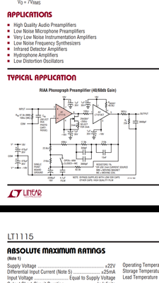

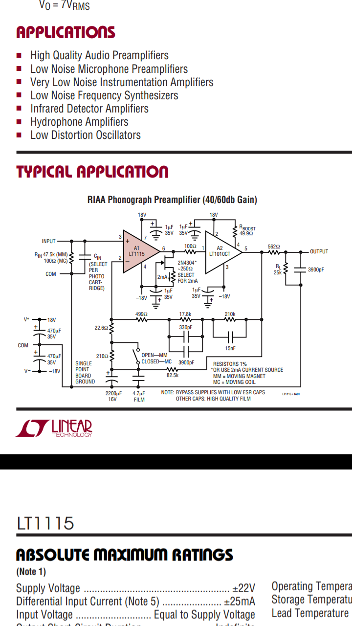

Przy MM to jest dobrze na opa627, my rozmawiamy totaj o MC. Przy proponowanym przez Ahaje rozwiazaniu na dwoch opampach problemu nie ma bo wzmocnienie sie rozklada. Mi niestety sie to nie podoba bo druga sekcja wzmacnia smieci pierwszej sekcji.
W nocie katalogowej lt1115 znalazlem ze proponuja uklad bardzo podobny do mojego, i pewnie to dziala. Wiem ze dodajac rezystor miedzy filtrem a rezystorem do masy w NFB kompensuje sie ten dolek na MC u mnie robote robil 470R no ale przy MM juz sie gorka robi. Kwestia do przemyslenia.
