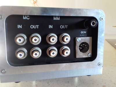

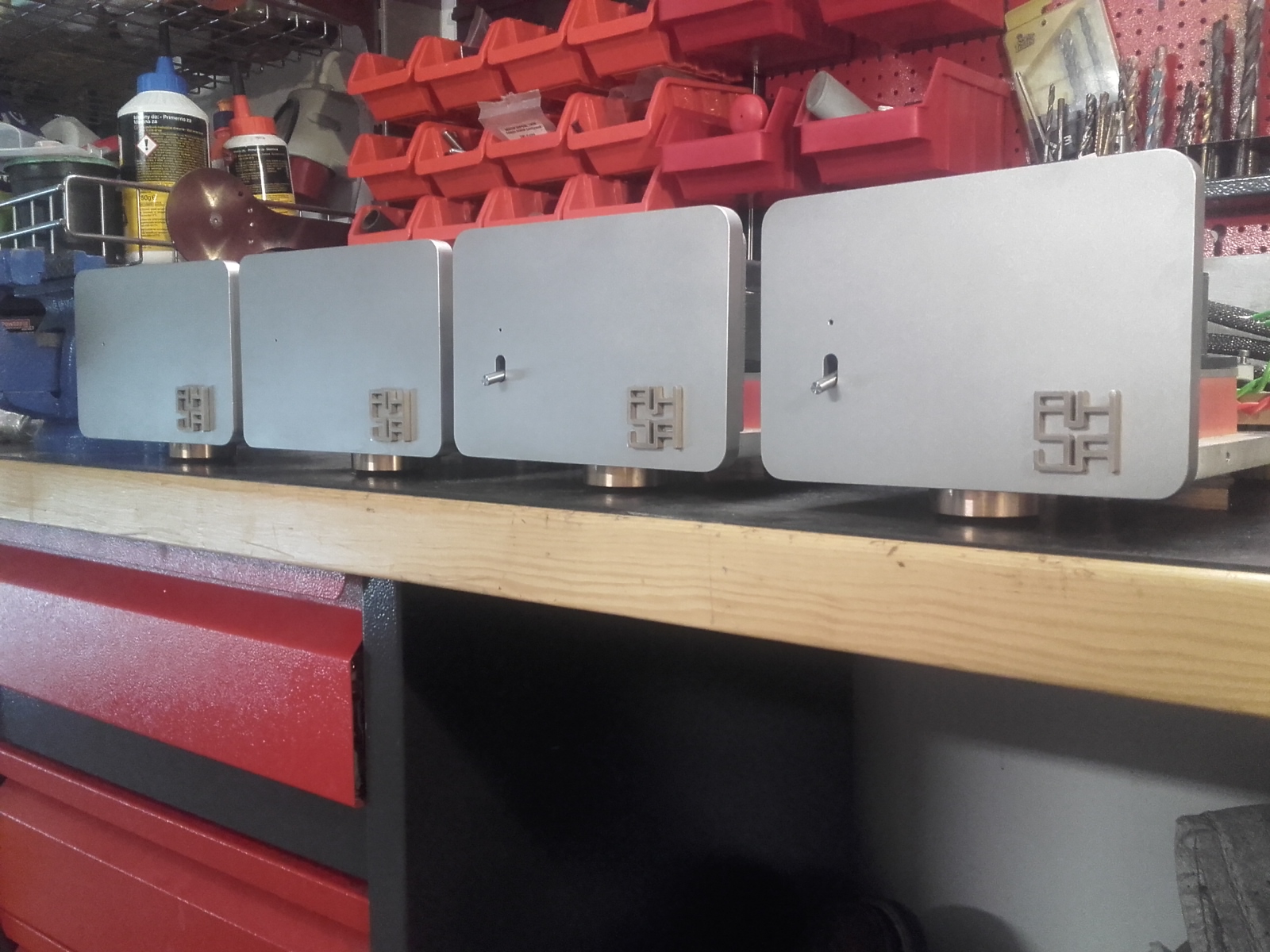

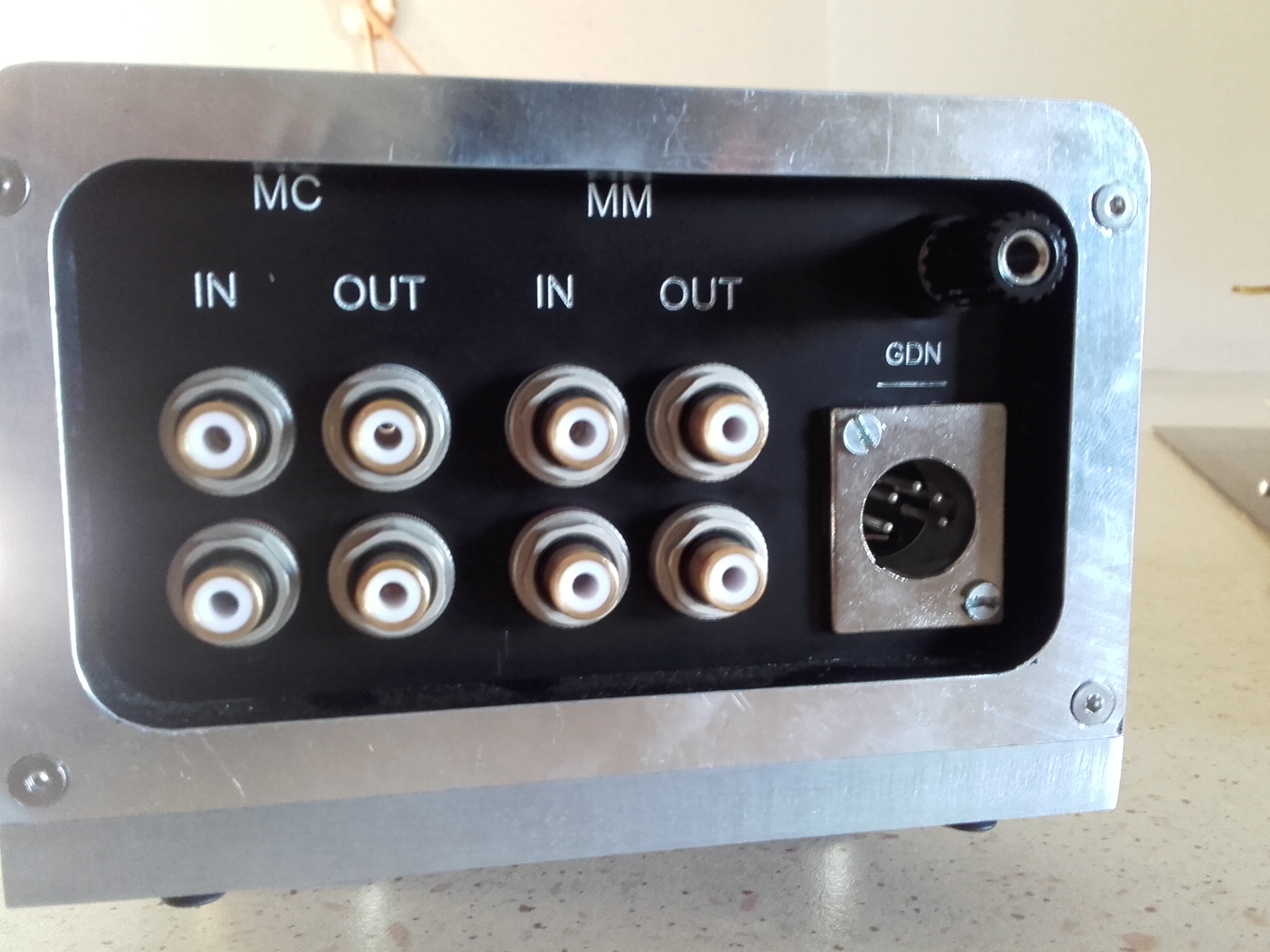

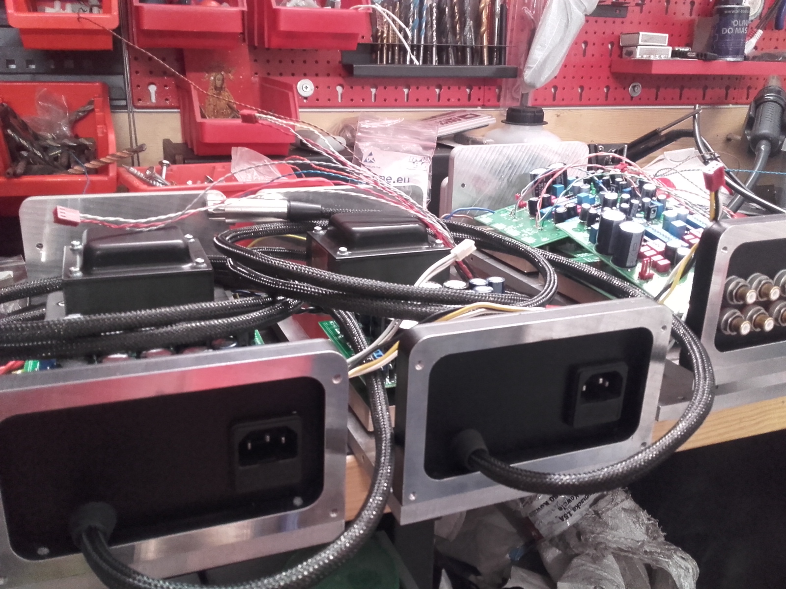

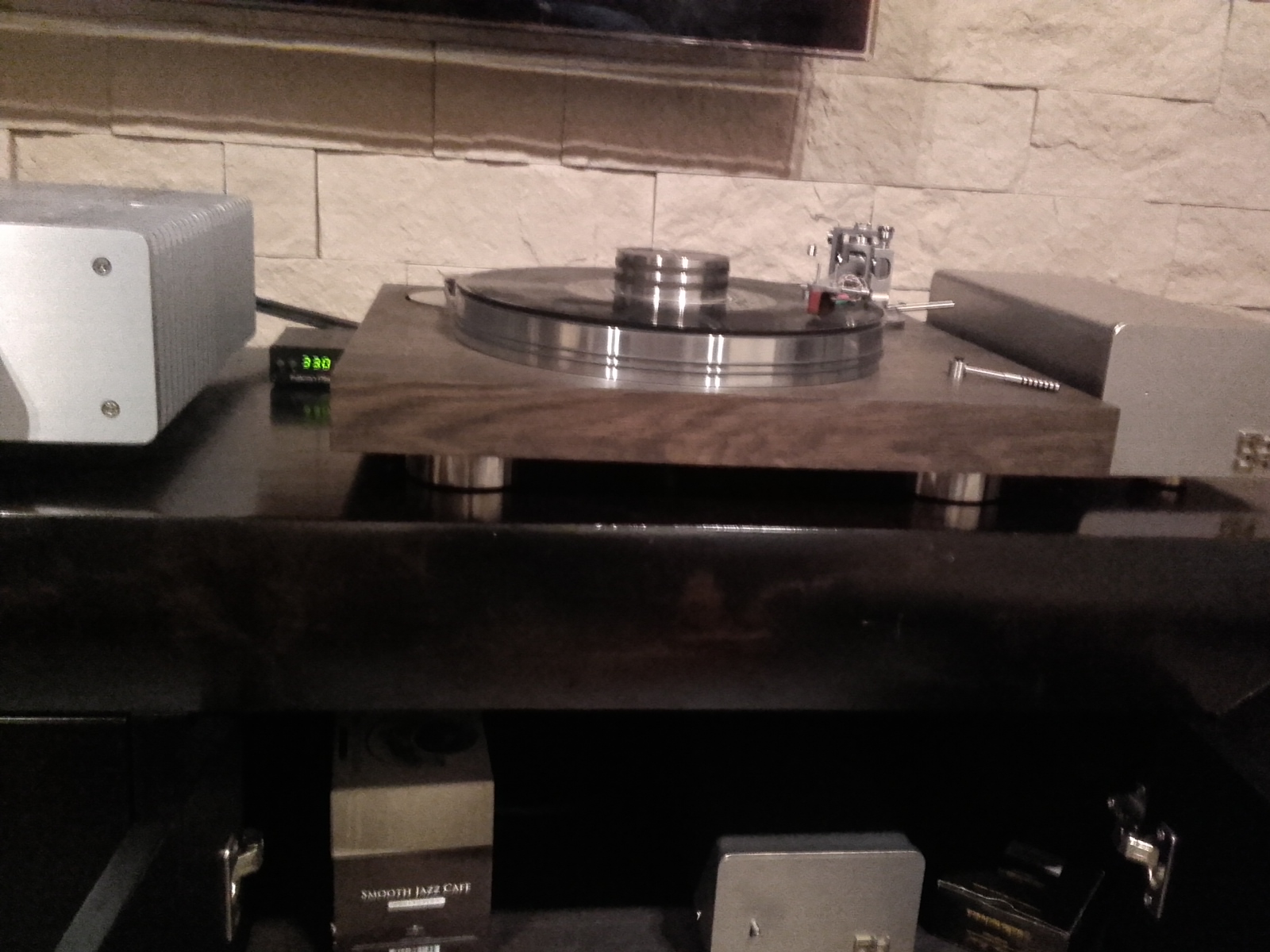

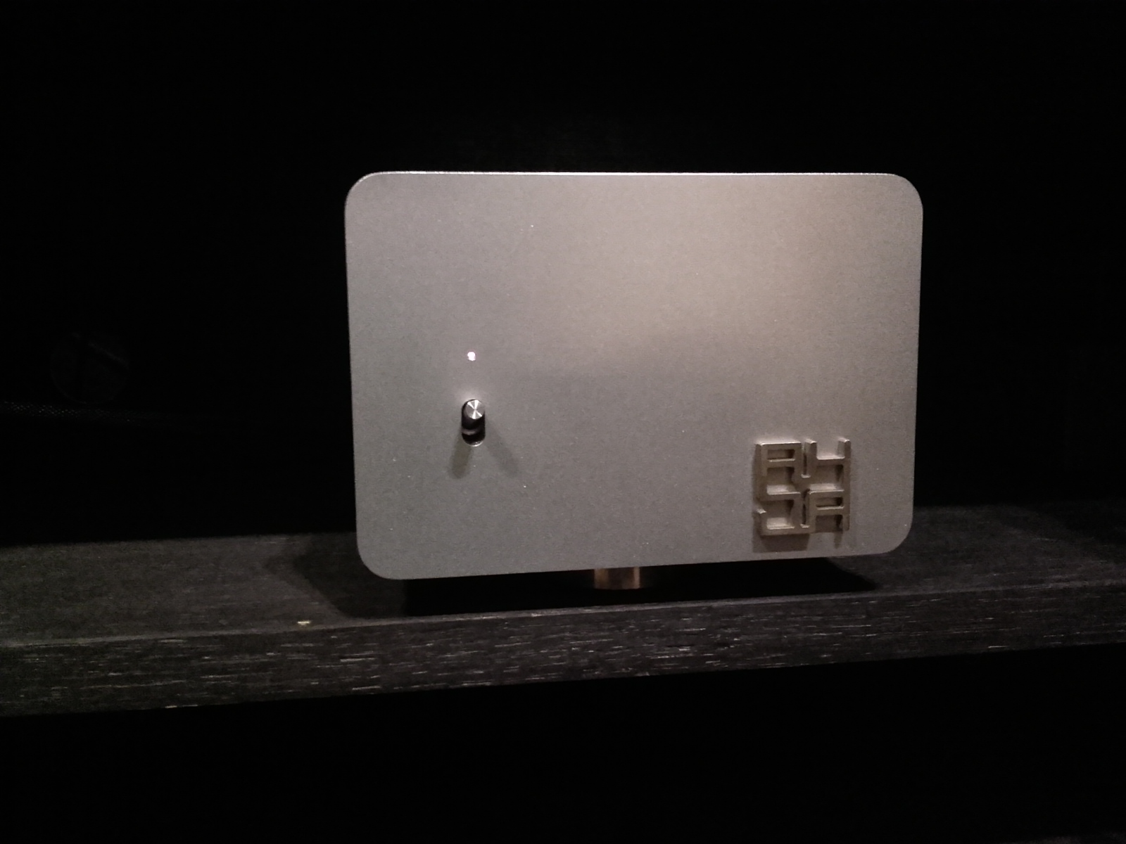

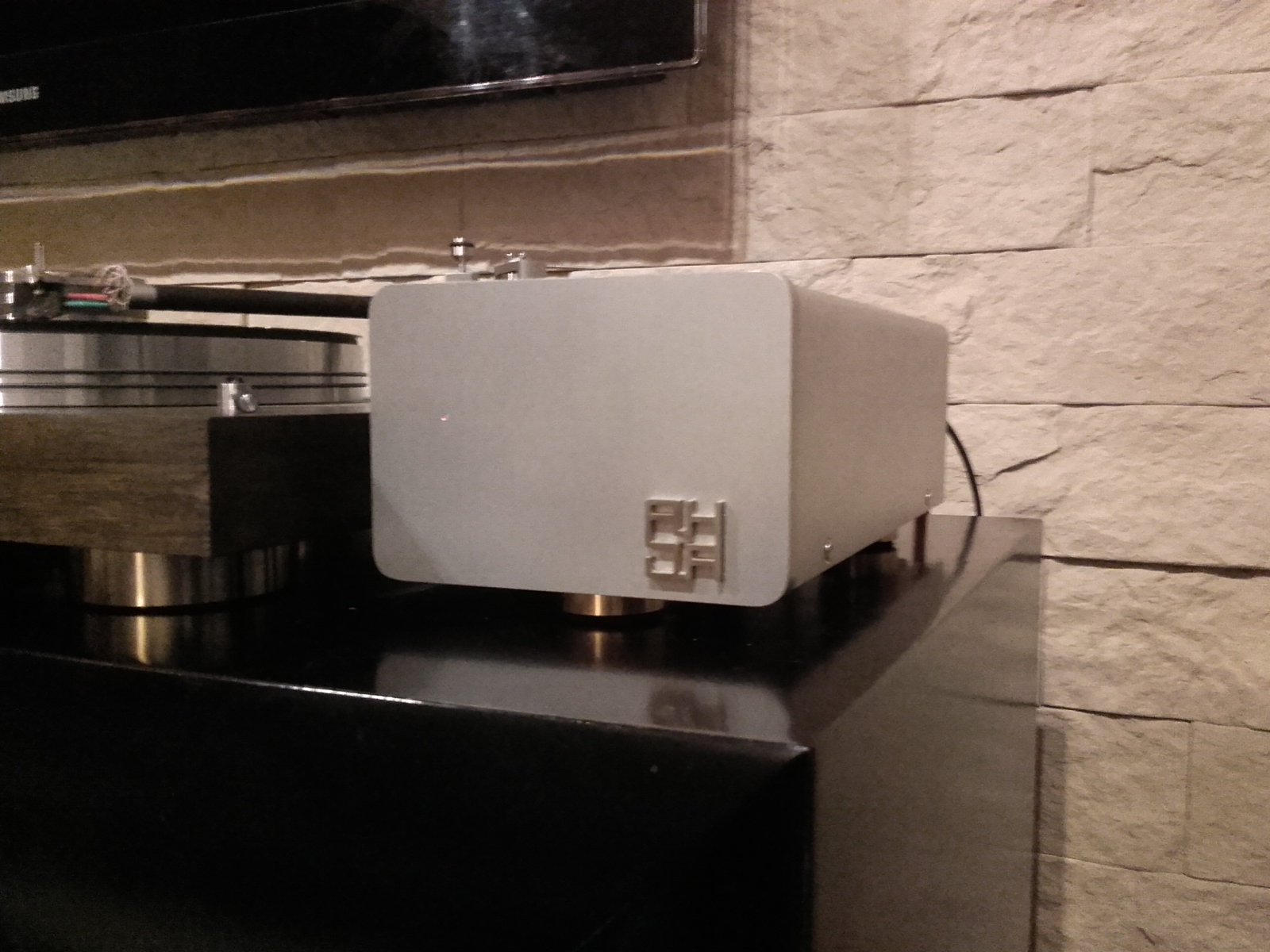

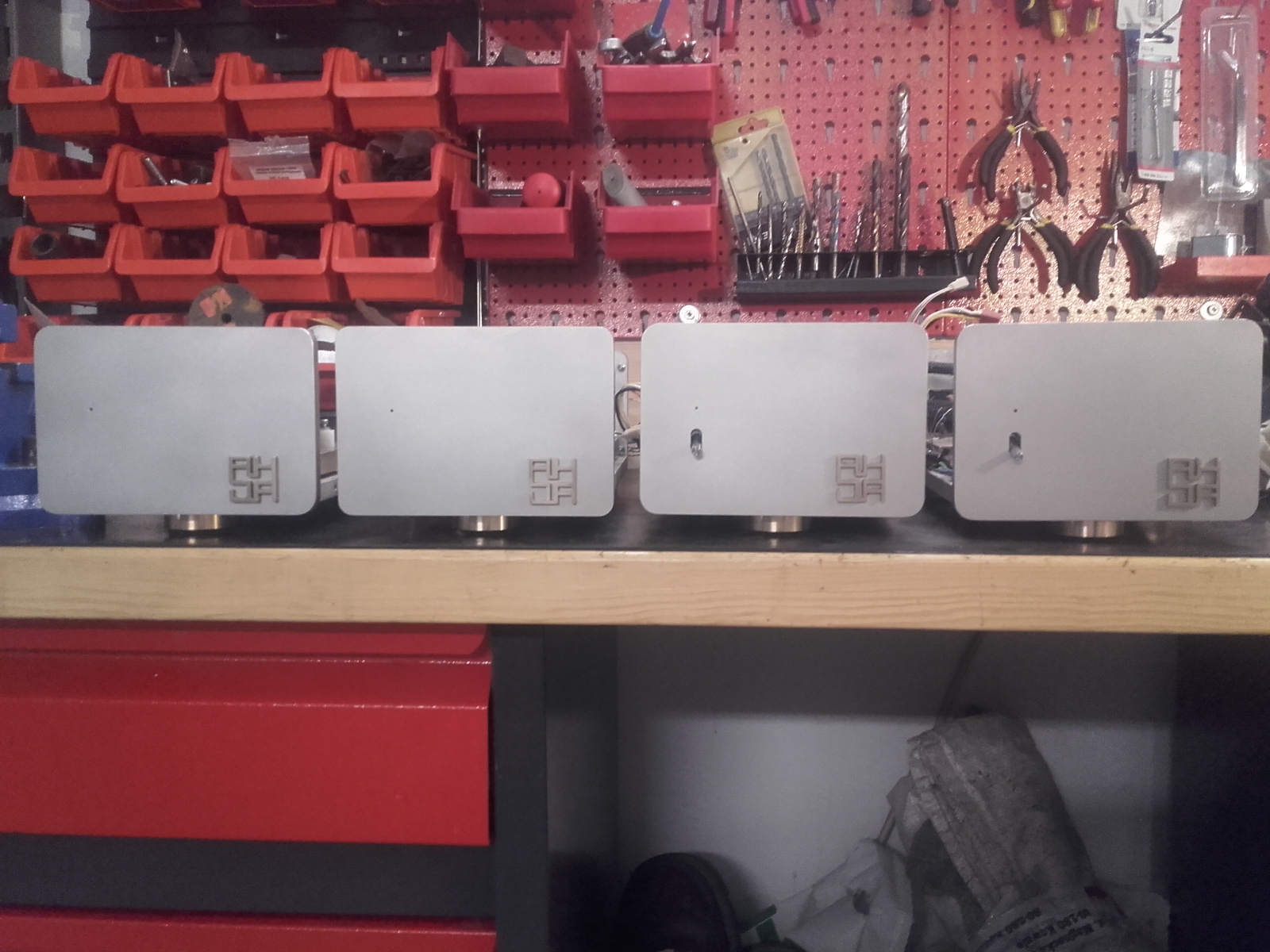

Bardzo dziękuję za miłe słowa, już myślałem że będziecie krytykować wyświetlacz jako festyniarski, ale widzę że nie tylko ja mam do niego słabość
Żeby nie popaść w samozachwyt, napiszę co po drodze nie wyszło, bo nie wszystko na zdjęciach widać:
-Nie pomyślałem o tym, że obudowa w takim układzie nie może być za ciasno spasowana i żeby górna pokrywa dała się łatwo zdejmować musiałem nieco odchylić tylny panel- nie widać tego, ale na przyszłość będę widział że ten milimetr czy półtora luzu trzeba sobie zostawić.
-Cięcie laserem. Tutaj sprawa wygląda tak, że są lasery i "lasery", wiele też zależy od osoby która je obsługuje. Nie wnikając w arkana sztuki cięcia laserowego, napiszę tylko że gratowanie krawędzi po cięciu zajęło mi sporo czasu. Nie planowałem tego- miałem nadzieję że przy grubości 5mm będzie to jednak "czyściej" zrobione. Upierdliwa i wymagająca uwagi robota, bo jeden ruch i zamiast ostrej krawędzi robi się wyoblenie i cały efekt idzie się gonić. W tym miejscu zrezygnowałem też z pomysłu anodowania paneli na rzecz lakierowania proszkowego.
-Robota grawerska- tego bałem się najbardziej bo robiłem w zakładzie którego nie znałem wcześniej. Niestety pomimo moich starań i wykonania dość dobrych rysunków, cośtam się podczas prac przesunęło i laser zrobił jedno "przejście" obok napisu, tam gdzie jest "nuda mini phono preamplifier". Nie widać tego praktycznie, ale powstał taki jakby delikatny cień właściwego napisu. Muszę jednak przyznać że przy okazji sprawdził się sam właściciel warsztatu, który od razu pokazał gdzie jest błąd i zaproponował rozsądne rozwiązanie problemu. Był gotów nawet pokryć koszty wykonania panelu od nowa. Bardzo rzadko stykam się z takimi podejściem. Oczywiście wada była na tyle nieznaczna, że nie zdecydowałem się na robienie jeszcze jednego frontu. Gdybym miał coś kiedyś jeszcze grawerować wrócę do tej firmy.
Poza tymi i kilkoma jeszcze pierdołami był to naprawdę miło spędzony czas i mam nadzieję że Ahaja wymyśli dla nas jeszcze niejeden projekt!
Te 6 miechów o których wspominam to oczywiście czas od zakupu kitu do ukończenia, a nie intensywna praca. Trzeba też wziąć poprawkę na to, że u mnie samo lutowanie płytek zajęło mnóstwo czasu- musiałem wszystko sprawdzać pięć razy bo bałem się że jak coś pomylę to nie będę umiał znaleźć i naprawić błędu. (To co np. odnalazł Dragant w montowanym przez siebie zestawie myślę że mogłoby posłać na dno mój projekt viewtopic.php?t=10377&start=210#p209177 w życiu bym czegoś takiego nie wyśledził)
Pierwsze rezystory wlutowałem wg zdjęć zamieszczonych w wątku, oraz na innych forach- nie wiedziałem że mogę je po prostu zmierzyć multimetrem - sądziłem że Wy je po tych kolorowych paskach rozpoznajecie
Trochę wstyd, ale to poziom z jakiego startowałem. Walor edukacyjny projektu jest nie do przecenienia!

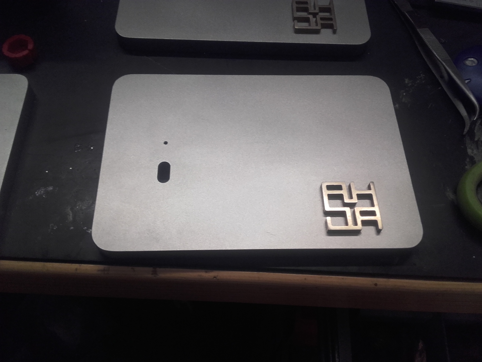

Baardzo długa gra wstępna ...
Przed szczytowaniem wstrzymuje mnie ... brak nadruku na górnej pokrywie opisu nastawów w tabelkach ...
Gratulacje za wykonanie projektu.
Ps. A to jeno mryga czy jakoś tam działa ... ?

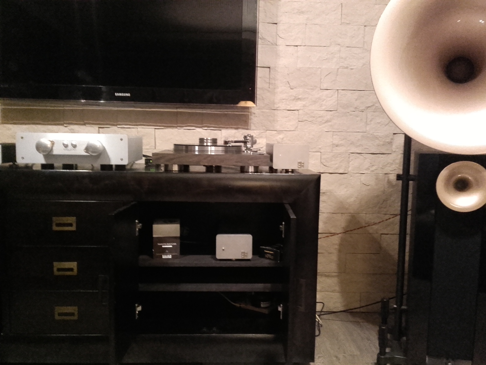

Bałem się Twojej oceny, bo zdaję sobie sprawę że mój egzemplarz nie został wykonany zgodnie z zasadami sztuki. Jedna obudowa, płytki blisko transformatora plus jeszcze "bzdety"
w postaci mrygającej zabaweczki. Usprawiedliwię się jeszcze, że ekranik można odłączyć pstryczkiem, a przewód sygnałowy od gniazd do ekranu również można przerwać przełącznikiem i to bardzo bliziutko źródełka. Więc jakieśtam "pure direct" występuje!
Następny projekt będzie już "audiophile edition"! ...bo będzie następny, prawda?
Pisząc serio, celowo powstrzymuję się przed próbą recenzji dźwięku. Słabo się do tego nadaję. Odbieram różnice pomiędzy różnymi klockami, ale zawsze są one dla mnie bardzo subtelne i nie bardzo potrafię o tym pisać w tych kategoriach jakie zostały przyjęte za standard ("ciepło", "zimno", "analitycznie"). Do tego dochodzi jeszcze fakt że w tej chwili ciężko mi o obiektywizm. Zawsze entuzjastycznie reaguję na nowy sprzęt. Jeszcze ani razu po zmianie nie stwierdziłem "eee... lipa, wcześniej było lepiej". Może mam szczęście, bo jednak staram się piąć "do góry", a może po prostu jestem podatny na świeży towar. W przypadku Nudy wrażenie zajebistości na pewno jest potęgowane przez fakt że spędziłem przy tym wiele godzin i na poziomie atomowym czuję że to musi być ekstra! Może to właśnie jest klucz do dobrego audio?
Będę próbował dokonać porównania Nudy z innymi Pre, ale nie mam w tej chwili dwóch jednakowych wkładek żeby zrobić to uczciwie. Jeśli uda mi sie to zrealizować, to podzielę się odczuciami.

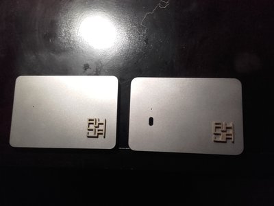

Przeszło mi to przez myśl, widziałem że Husariaa miała takie na grzbiecie, ale odpuściłem, bo grawerowanie byłoby prawdopodobnie cholernie drogie, a z kolei o sitodruku nie mam pojęcia. Obawiałem się że ze względu na matowy, strukturalny lakier napisy mogłyby się porozlewać...
Tak pięknie mryga, że przestałem słuchać tych wszystkich trzeszczących krążków i tylko obserwuję żółte słupki!

Pierwsze wersje Husarii nie miały nadruku na plecach
ale po roku marudzenia i wysyłce z innymi frontami dostałem wersję finalną

A można się dowiedzieć czegoś więcej na temat tego analizatora? Czy jest gdzieś dostępny, jak się go podłącza itp...
- decu
- Posty: 248
- Rejestracja: 11 wrz 2015, 00:39
- Gramofon: Sansui SR-212
Re: [Przedwzmacniacz] Nuda mini - relacja z budowy
Pewnie.
Dostępny jest np. na Aliexpress:
https://tiny.pl/gbf6z
Wyświetlacz daje ostry, wyraźny "obraz". Jest szybki i nie ma opóźnienia względem muzyki. Po uruchomieniu nie czuć i nie widać "chińskości".
Do działania potrzebuje zasilania 5V 500mA podanego przez wtyk micro USB oraz sygnału L, sygnału R i masy sygnałowej za pomocą minijacka.
W zestawie jest też taki 5 pinowy wytyk z kabelkami którym można wszystko powyższe wpiąć bez zarabiania końcówek, ale piny wchodziły w otwory z takim luzem, że musiałbym je dolutować na stałe do płytki a wolałem tego uniknąć. Gdybyś chciał zamontować to ustrojstwo to daj znać i postaram się pomóc.

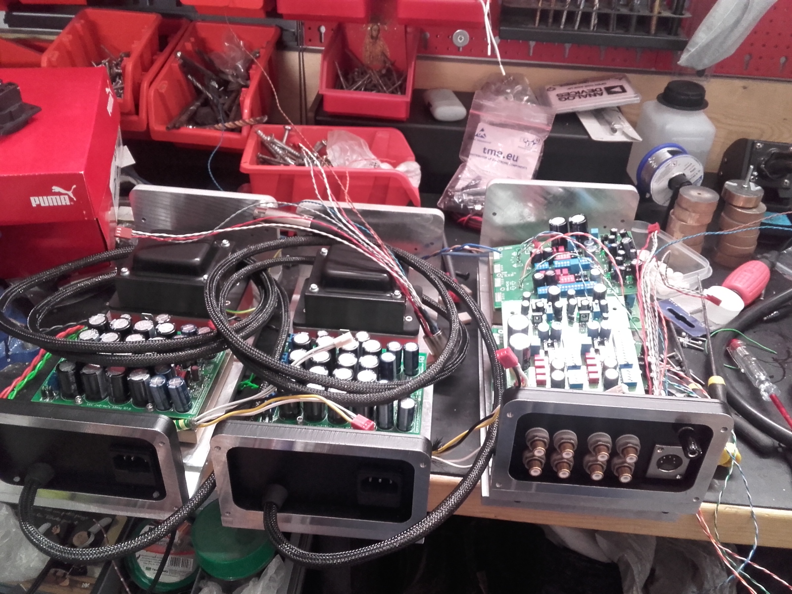

...Trochę bałaganu twórczego , przymiarek , no i nareszcie to zagrało ... - no , ale nie zagrało by , gdyby nie pomoc Ahaji >>Dzięki wielkie za pomoc w uruchomieniu w wielkim skrócie , gra pełniejszym dzwiękiem ,więcej szczegółów , i bardzo dobry bas ,,jednym słowem jest b.dobrze sorki za jakość zdjęć robione trochę w pośpiechu ..., pod koniec tygodnia zrobię jeszcze parę lepszych fotek w lepszym świetle.
Pozdrowionka dla Wszystkich Magazyn
