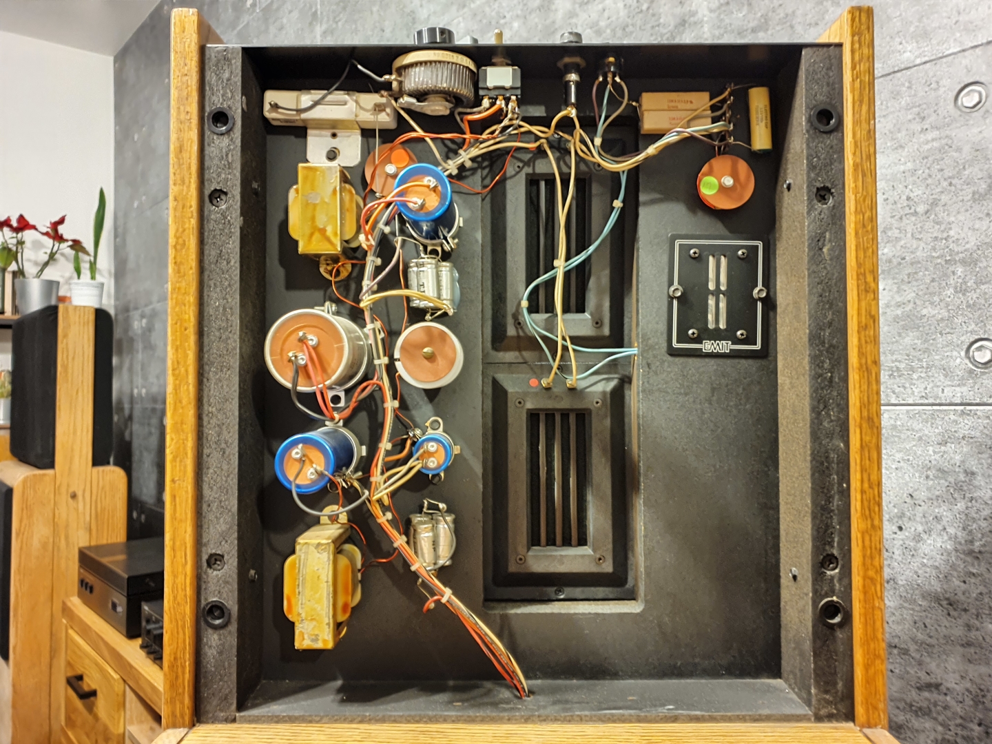

Wracam do tematu modyfikacji. Które kondensatory chcesz wstawić? No i chciałem wiedzieć czy używasz rezystorów grafitowych?

Ogólnie zdjęcie zwrotnicy już wstawiałem ale może dla przypomnienia:
W obwodzie każdej kolumny mamy:
1 x 1100 uF
2 x 700 uF
2 x 125 uF
1 x 50 uF
1 x 3,83 uF
Wszystko to niespolaryzowane elektrolity na 100V. Osoby doświadczone mówią, że te czapki produkcji Texas Instruments były robione pod zamówienie Infinity i włożenie tam nowych na 100 V spowoduje ich szybką śmierć. Nie chcę tam wkładać przemysłówki więc przy 1100 i 700 uF wybór padł na Mundorf Mlytic HV. Te są robione do zastosowań audio i pracują na 450 V. Stosowałem je parokrotnie we wzmacniaczach i zawsze byłem zadowolony. No ale tanio nie będzie. Jest jeszcze opcja użycia trochę tańszych J.J. Electronics czyli producenta między innymi lamp. Ich lampy cieszą się dobrą opinią, kondensatory również przy użyciu w budowie wzmacniaczy lampowych. Nie wiem jak zachowają się w zwrotnicy. Zaleta ich taka, że są dokładnie takie pojemności jakie potrzebuję, przy Mundorf'ie były by odchyłki +/- 50 uF co dużego znaczenia nie ma bo to tylko 5 procent. Mniejsze 125uF i 50uF będę mieszał elektrolit Mundorfa z jakimś poli. Do obsługi góry, doświadczony tym jak jasnego wzmacniacza potrzebuje EMIT użyję coś z wyższej półki. Może zmieszam Superiora Alumena z Clarity cap, albo miedzianego Intertechnik'a Audyn z Auricap XO. Jeszcze nie wiem, ma być jasno i szczegółowo. Na pewno chcę zaszaleć. Konsultacje trwają.
Co do grafitowych rezystorów, tutaj odpada bo potrzebuję aż 50W. W którymś z Beovox 5700 były przeze mnie grafitowe włożone.
1 x 1100 uF
2 x 700 uF
2 x 125 uF
1 x 50 uF
1 x 3,83 uF

A mierzyłeś te co są? Pojemność, ESR, upływność?
Skoro te kondy są tylko na 100V to przy tych rozmiarach mogą być wiecznotrwałe

Pojemności ok +'/- 10%, ESR < 0,1 ohm i pewnie mogły by grać wiecznie.zbyszek1982 pisze: ↑18 lut 2021, 08:59A mierzyłeś te co są? Pojemność, ESR, upływność?
Skoro te kondy są tylko na 100V to przy tych rozmiarach mogą być wiecznotrwałe![]()

To fakt, Mundorf HV mają 0,3 ohm ale w wesji audio grade mają już mniej niż 0,05. Nie mogę znaleźć katalogu J.J. z pełnymi danymi.zbyszek1982 pisze: ↑18 lut 2021, 09:21To daruj sobie te mundorfy. Tylko wyrzucisz kasę w błoto. ESR takiego nie będą miały nowe![]()

Jeszcze jedno @zbyszek1982, ze względu na wartości kondensatorów, musiał bym je łączyć równolegle co obniżyło by wartości ESR
