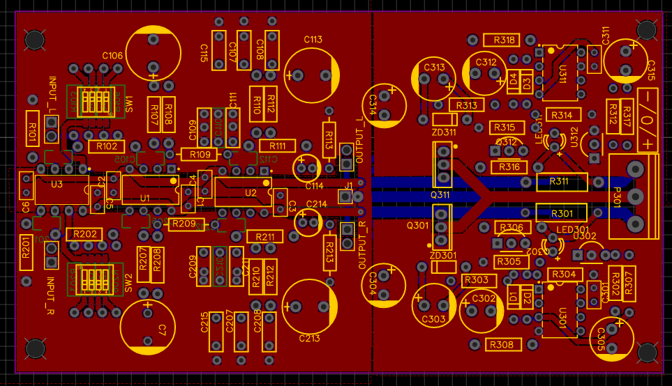

Wracając do nowej wersji płytek, to udało się jednak zrobić je bez melfów. Skoro z rezystorami SMD jest problem wykorzystałem dipswitch SMD (można kupić fajne z podziałką 1/2 (1,25mm) ). Rezystory wejściowe umieściłem pod dipswitchem. Całkiem to zgrabnie wyszło. Ścieżki są krótkie:

Ciągle układam te puzzle. Taka ciekawostka: jak bardzo można zoptymalizować płytkę pamiętając, że jest dwustronna i używając kilku elementów SMD (diody).
Płytka przed (nie ma warstwy górnej na której też jest kilka ścieżek):
Płytka po (na warstwie górnej zlikwidowane prawie wszystkie ścieżki):
Na obydwu taka sama ilość elementów (ten sam schemat). Osobie wprawionej wystarczy pewnie moment, żeby uzyskać taki efekt. Mnie zabrało kilka popołudni. Zoptymalizowany układ jest bardziej zwarty, zmniejszeniu uległa długość ścieżek. Szczególnie mocno skróciłem te od napięcia odniesienia.

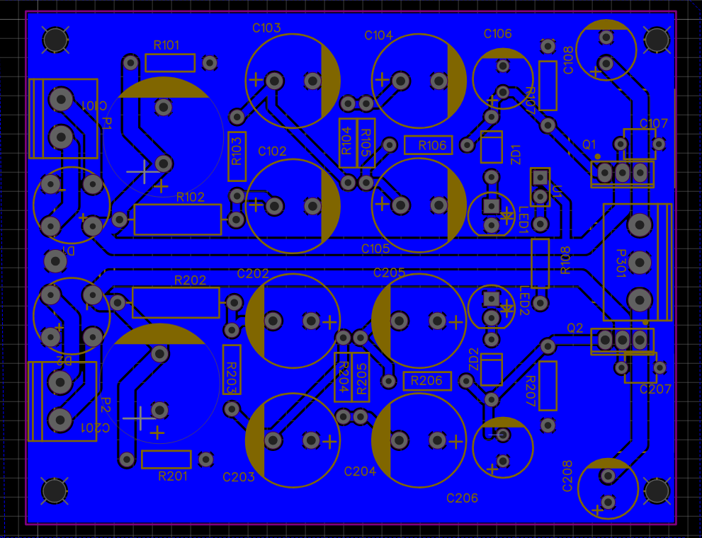

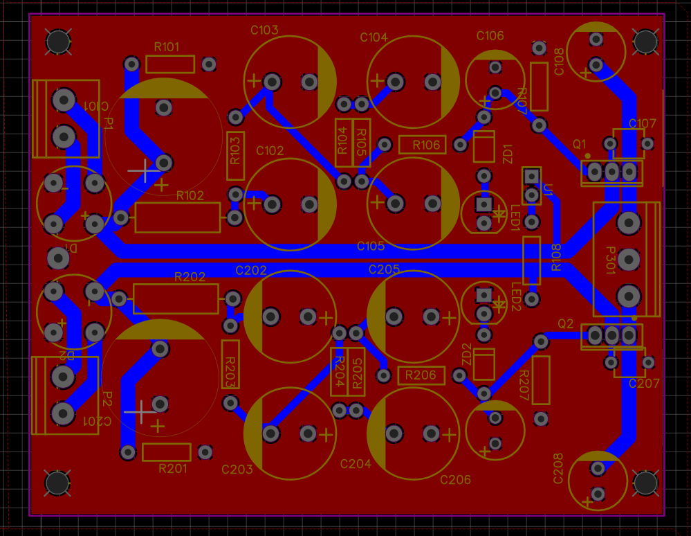

Tak na poważnie to wciąż nie jestem do końca zadowolony z projektu. Postanowiłem jeszcze przearanżować płytkę zasilacza i też ją zrobić w JLCPCB. No i mam dylemat: czy zrobić druk jednostronny:

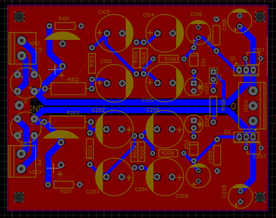

czy wylać miedź na górę i puścić przez nią masę:

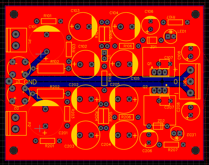

Jednak ztcw nie jest dobrze, żeby główne linie zasilające były przykryte masą więc może lepiej tak:
Ktoś poradzi?
Jaculek

Post autor: Jaculek »

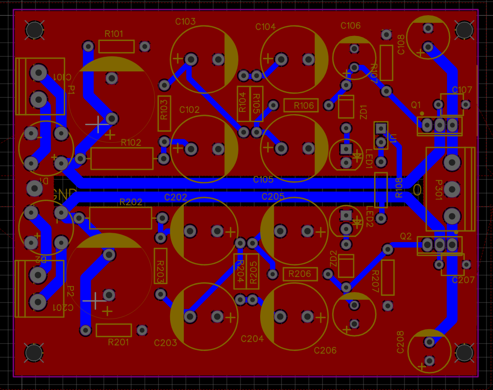

Ciągle coś zmieniam. Przesunąłem tranzystory i wyszło lepiej:

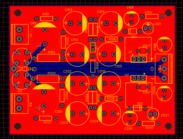

Ale pojawiła się w mojej głowie wątpliwość co do masy: nie ma prostej drogi od prostownika do wyjścia, więc może lepiej byłoby tak:
:think: :think: :think:

Płytki zamówione... i kropka. Dość już poprawiania :D
