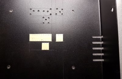

Na dobra był wolny wieczór ... czas na kwadraturę koła za pomocą dostępnych środków ... :doh:
Chydy zostawił odcisk nóżek przełączników na obudowie więc temat jest bardziej z tych upierdliwych niż czarodziejskich ...
Nie musi być pięknie. W końcu mam Soniacze :lol: ... ma być funkcjonalnie ...
Czas i chęci są .. pytanie czy mam sprzęt :think:

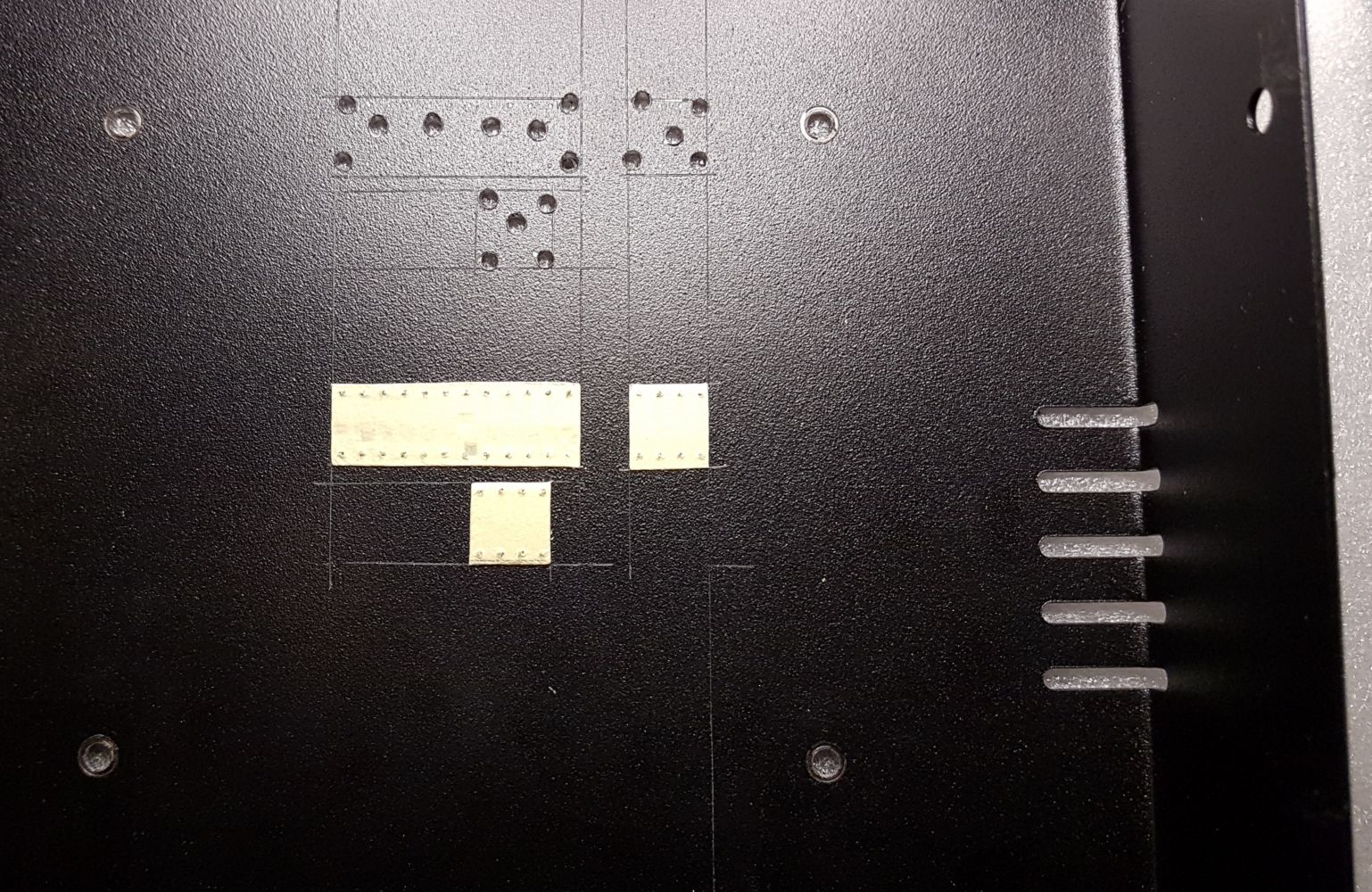

Najpierw otworki za pomocą małej ręcznej wiertarki 230V za 50 zł (nie lubię tych na akumulator bo zawsze jest rozładowany jak potrzebuję) i wiertła 2mm ...
Wietło się złamało w połowie otworów ...
Nic to ... wkręciłem kikut i dalej ...
Kikut poleciał kilka otworów później ...
Pyknęła godzina ... pobrałem preparat znieczulający ...
Spoko ... znalazłem wiertło 3mm ... ruszam dalej ...

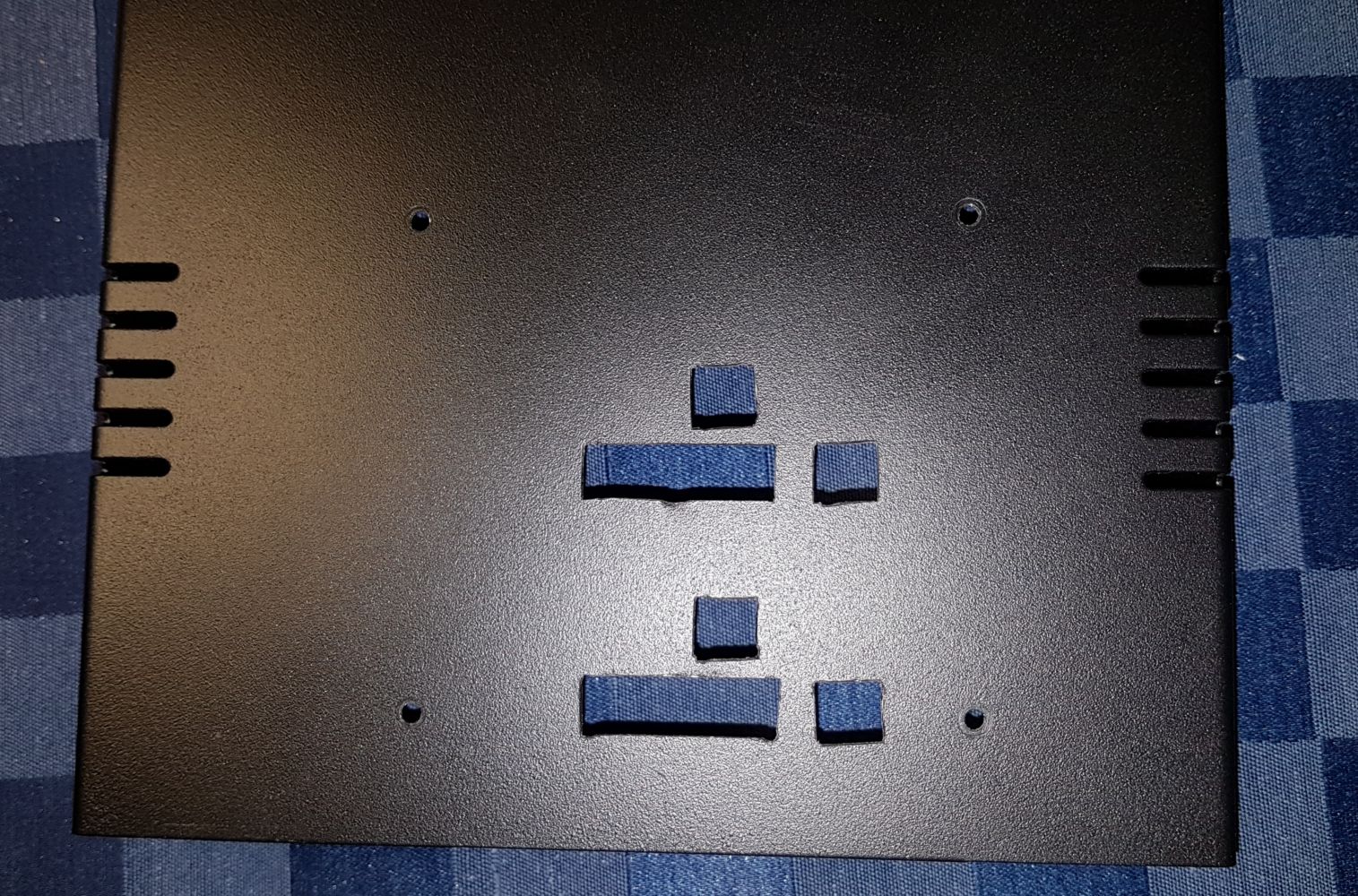

Otwory powiększone ... czas na pilniki (zestaw za 45 zł) ... i chiński dremel za 60 zł (z różnymi końcówkami) ...
Palce bolą ... czas na preparat ... :mrgreen:

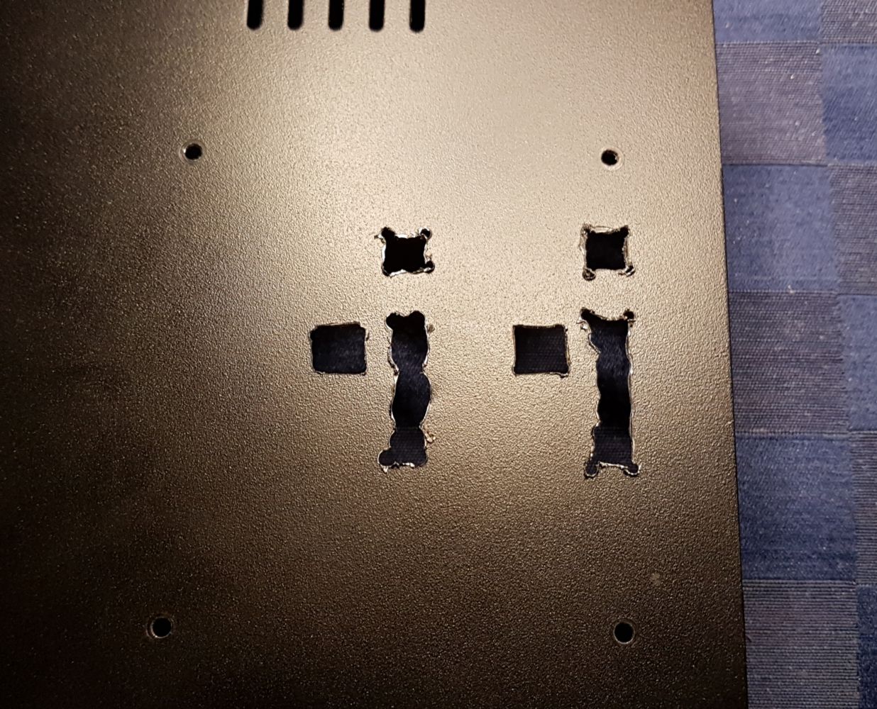

Ciekawoska ... maleńka tarcza szlifierska rozleciała się na małe kawałki ...
Dostałem nad okiem ... zmycie krwi ... niewielki opatrunek (zestaw plastrów z Lidla) ...
Znalazłem okularki ochronne za 1.50 zł (kupowane dzieciom do fajerwerków) ...
Ruszam dalej ...
Kolejna godzina pyknęła ... poszedł kolejny preparat znieczulający ...
Taaaa Daaa :dance:
No i w końcu można przełączać się nie rozkręcając obudowy ...
W poczuciu spełnionego obowiązku poszedłem spać (koło 2:00 w nocy) ...
To tyle ... 8-)

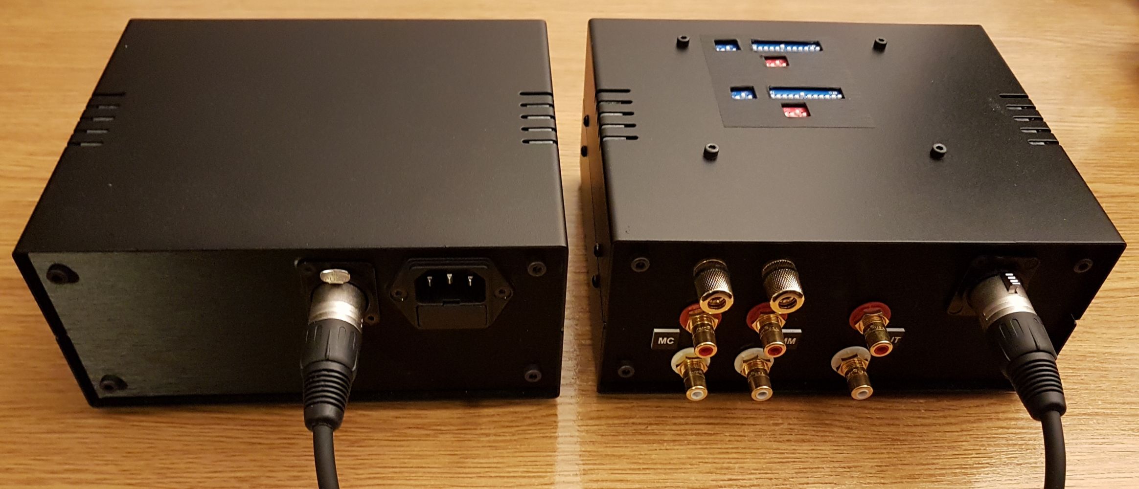

Nie ma problemu. Ale musisz pytać konkretniej. Przykłady konstrukcji w dwóch obudowach są w tym wątku.

Innych zdjęć nie będzie

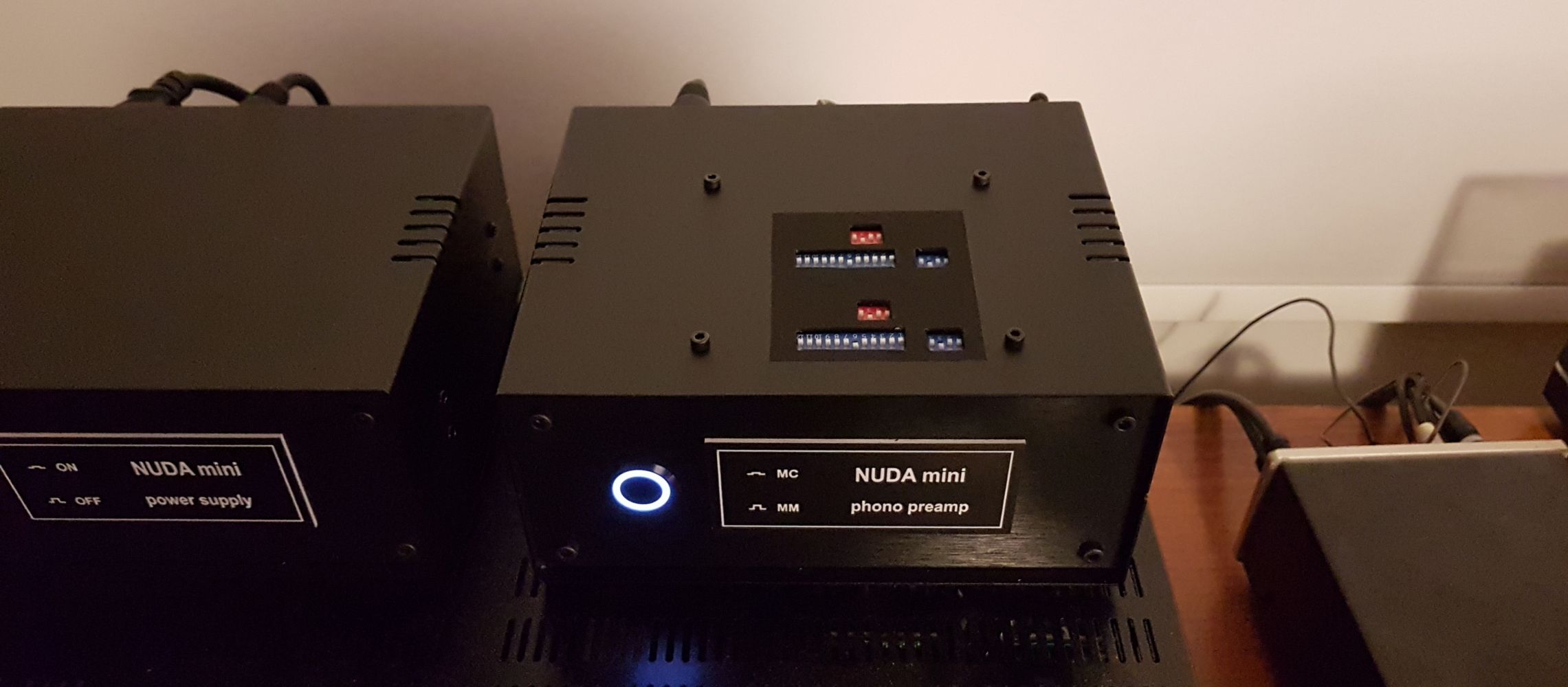

Podłączone, doklejone płytki informacyjne, otwory na przełączniki dodatkowo zabezpieczone folią przylepną ... 8-)
No dobra ... powiedzmy, że chciałbym trochę sobie poprzełączać te suwaczki ... :twisted:
Miałby ktoś gotową, czytelną tabelkę kompletu ustawień dla NUDA mini?
Niby mam jakieś ustawienia ale np R6=ON reszta R=OFF nie znalazłem więc niekoniecznie dobre :roll:
No i nie wiem czy można bezpiecznie bawić się w przełączanie w czasie odtwarzania muzyki ...
Gdzieś była propozycja aby zamieszczać własne, wytestowane ustawienia (absolutnie subiektywne) dla konkretnych wkładek :think:

Regu, jakie Ty masz zdolne te małe skrzydełka :clap: Piękna robota i te tabliczki własnem piórem malowane. Brawo, bardzo mi się podoba. :) . Ciekawe na jaki kolor świeci przełącznik po przełączeniu na MM i MC
Myszor też odwaliłeś kawał dobrej roboty.
Moja Nuda-m leży cały czas w pudełku :D
viewtopic.php?t=15809#p307122

Reg nie wiem czy cię ta wiadomość nie zabije ze względu na ilość włożonej pracy....dla wkładek mc nie ma praktyvcznie żadnej regulacji w mini.
Pełną rozpiskę masz tu:

Aaaa przełączam switche na obciążeniu „w locie” bez problemu.

Ja tylko zasugerowałem, że srebrne fronty najtańszej obudowy wystarczy okleić folią udającą szczotkowane aluminium aby nabrało to sensu ...
Cały projekt miał być w założeniu maksymalnie tani.
Pawelec pisze: ↑
23 sty 2018, 18:18
Najtańsze na Allegro. 1 zł za 4cm2. No projekt oczywiście mój. Sorry. :lol:
Pawelec pisze: ↑
23 sty 2018, 18:18
To tylko kontrolka zasilania. Jest też na włączniku zasilacza ale odłączyłem bo mimo opornika oślepiała w ciemnym pomieszczeniu (na zdjęciu jeszcze działa ale zalepiłem taśmą izolacyjną) ...
