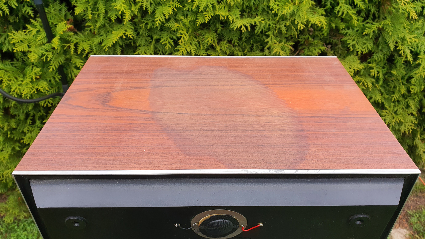

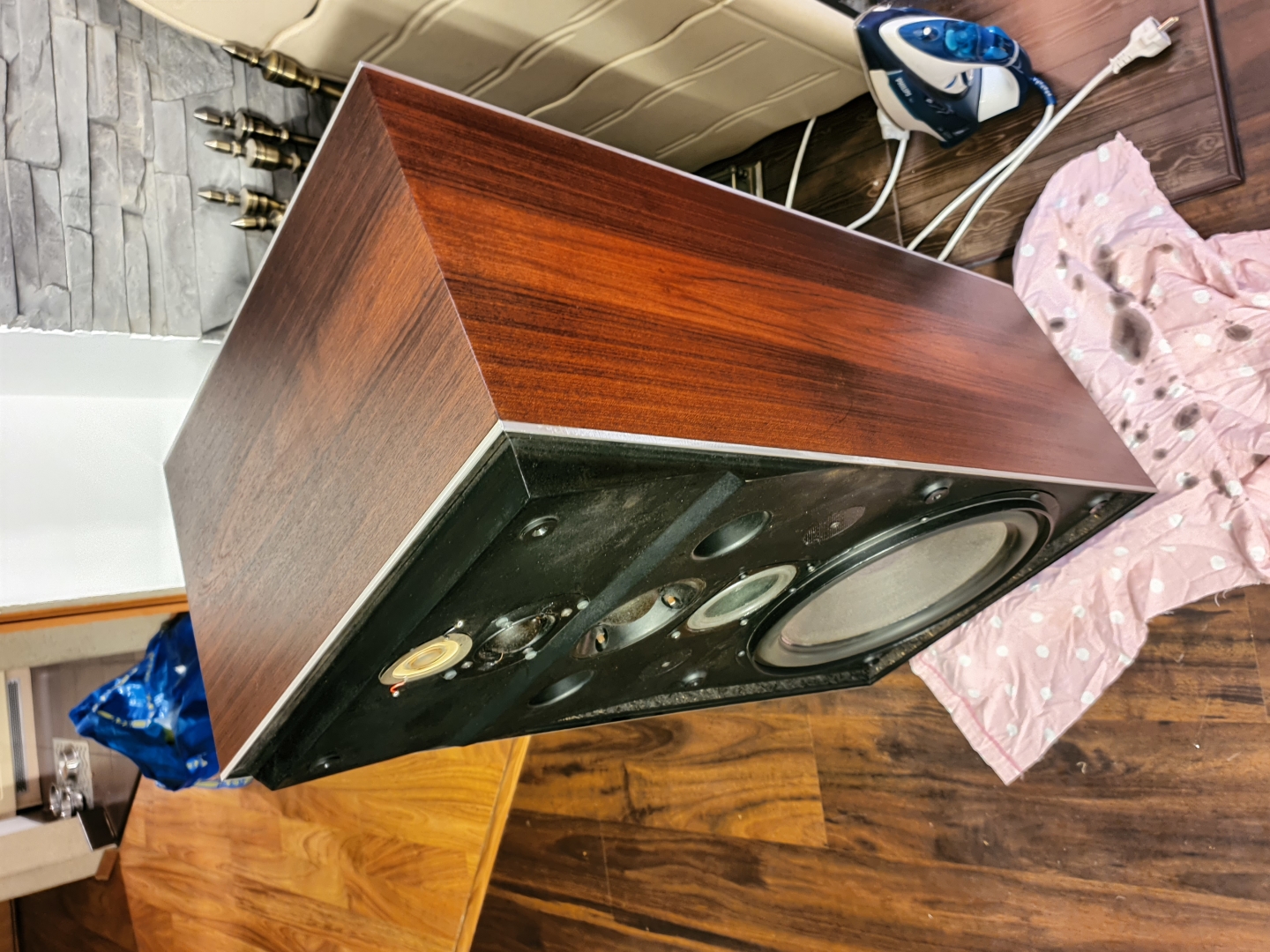

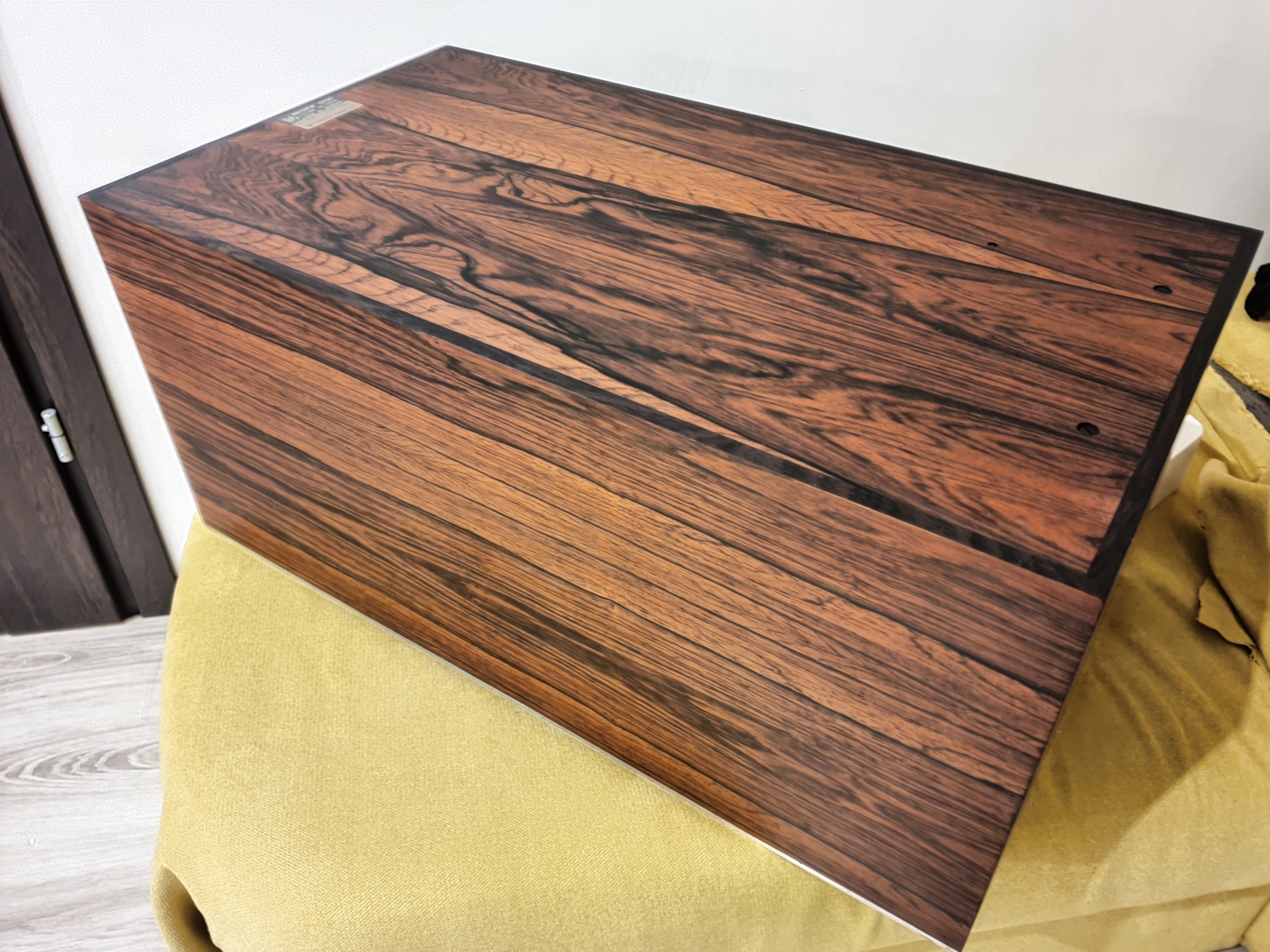

Przy okazji w końcu zrobiłem ogromne Beovox M100 dla mojego przyjaciela, długo to odciągałem ze względu na uszkodzenia forniru na samej górze, ktoś przez lata podlewał na nich doniczki z kwiatami. Miały rozwarstwiony i pofałdowany fornir, plamy i rysy :
Aby naprawić fornir, najpierw go długo prasowałem przez wilgotną szmatę, potem na sucho, o dziwo dało się go uratować i po szlifie znikły wszelkie ślady :
Przyjęły też ładnie olej :
Po odbudowie maskownic i uzupełnieniu kołków :
Całość prezentuje się naprawdę pięknie :

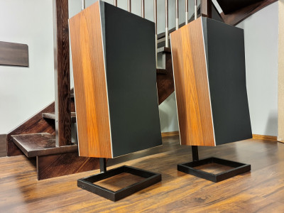

Cześć Jacku. Mam nadzieję, że Marantz'e dalej się lubią z Twoim Rotelem :D A co do schodów... to jedyne niezagracone miejsce w salonie gdzie można objąć całość bez wchodzenia w kadr sofy, mebli czy kominka, a przy okazji robią niezłe tło :D
Przy okazji, gdy sprzedawałem ostatnie głośniki do Szkocji ( wcześniej ściągane z Irlandii :lol: ) kupujący napisał, że bierze w ciemno bo kojarzy właśnie po schodach, że już parę prac dobrze zrobiłem bo czytał na audiokarmie i właśnie schody zapamiętał.

Martynka pisze:
11 lis 2020, 20:18
wchodzenia w kadr
Witam witam, no takie kadry to i Wajda do Pana Tadeusza by brał w ciemno,,, :)
Marantze są testowane i jest dobrze, koleżanka małżonka i jej ukochana Anna Maria Jopek dziś dały czadu, a jak wiesz wokale to te kolumny lubią
było koncertowo, jak wszystko poskładam to opiszę recenzję...
chyba masz chwilę wolnego... i zaraz do kolumn co ... ? pasja, :D
zazdroszczę umiejętności.
pozdrawiam serdecznie

Pani dr. z polecanej przez Ciebie Weiss Klinik ( nie wierzę w NFZ ) podarowała mi tydzień L4, więc wypoczywam z pasją :D Cieszy mnie, że małżonka zadowolona bo to 99% sukcesu. A co do schodów do żałowałem kiedyś, że dąb polakierowałem na wenge ale mają swój klimat, zresztą widziałeś, są kontrastem do mebli z drugiej strony salonu.

Martynka pisze:
11 lis 2020, 21:46
mają swój klimat,
O tak, klimat, i na foto wyglądają na 1 000 000 $,
piękny znak rozpoznawszy jak widać nie tylko w kraju,,,
mym zdaniem schody powinny być ciemne, to dodaje powagi i solidności,
tak, koleżanka małżonka to surowy krytyk, marudzi.... ale dziś tańczyła przy prasowaniu... czyli dobrze
jak będziesz na wizycie w klinice, daj znać, może na jedną bezalkoholową IPA się umówimy, przy okazji zobaczysz i usłyszysz jak się marantze mają
Zapraszam

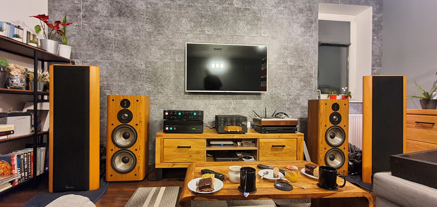

Ile można odnawiać :) u mnie małe zmiany. Na szafce w miejscu Marantz'a 2270 stanął secik: końcówka Yamaha M4 + pre Yamaha C4 i spisuje się naprawdę dobrze. Zestaw dał radę R90 co wcale nie jest takie proste.
Ostatnio zmieniony 20 gru 2021, 23:19 przez Martynka, łącznie zmieniany 1 raz.
