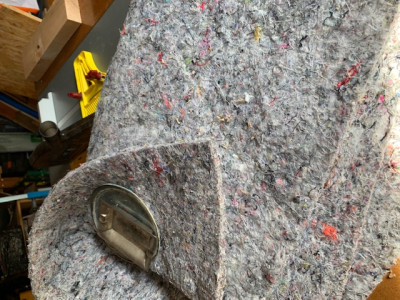

Tomku jest jeszcze taki filc:
80 cm szerokości i kupuje się z wałka, grubość 1 cm**, gęstość dość fajna, stosują kolumnomacherzy do wygłuszania. Ja dawałem co prawda wełnę owczą w swoich ale to stosowałem do ściany przybalkonowej gdy jeszcze mieszkałem w kamienicy, bowiem na dole było patio dość akustycznie oddziaływujące w górę, a ludzie z kancelarii wychodzili na lunch papierosowy i nas to fQr'wjłło. Ten filc jest tani w zakupie, ogólnie też fajny do wygłuszenia bagażnika, czy zabezpieczania przewozów ogromnych ilości gramofonów itd. itp.
** gdy się rozpręży to nawet więcej niż 1cm+.

Filc jest drogi, tak rzuciłem a alle*** 1 cm, to wychodzi koło 100 zł z m2. Do tego styropian, choć to tanie akurat.
Filc ma gęstość - tak se wyliczyłem - 120 kg/m3, a te pianki które podawałem mają 140 kg/m3.

Tomek, czy filc jest drogi? Chyba nie...Tu masz 8 m2 za 200 zeta. 1.5 cm grubosci, samoprzylepny, z wygluszeniem matą bitumiczną.

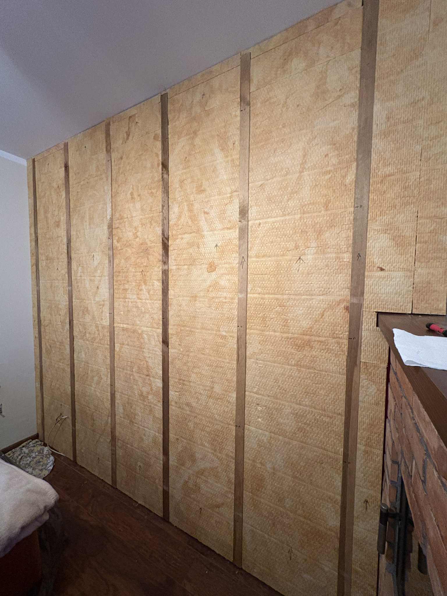

Takie małe streszczenie z rozważań za i przeciw oraz podjętej diecezji ;) Zrobię tak.

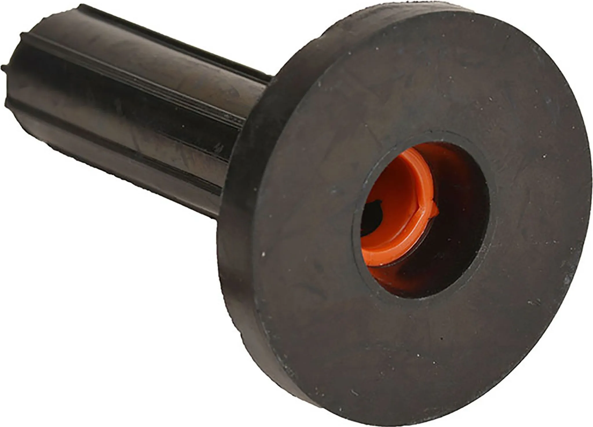

Na ścianę pod montaż desek dam pionowe drewniane łaty mocowane do ściany kołkami do izolacji akustycznej. Takie:
https://media.cdn.kaufland.de/product-i ... 3b388.webp
A między łaty do ściany przykleję wełnę szklaną Isover TDPT 2,5 cm (tyle jest miejsca). Ta wełna przeznaczona jest co prawda do izolacji akustycznej podłóg, ale dzięki temu jest dość twarda i zbita. No i cenę ma znośną (wyszło jakieś 45 zł/m2).
Na to wszystko pójdą dechy.
Nie wiem czy to coś da, ale na pewno nie zaszkodzi. A ja będę miał poczucie, że się starałem.
Lepiej coś zrobić i tego żałować, niż żałować, że się tego nie zrobiło ;) :lol:
O efektach napiszę, jak zrobię.

Wieści z frontu… tak mi na razie wyszło :handgestures-salute:
