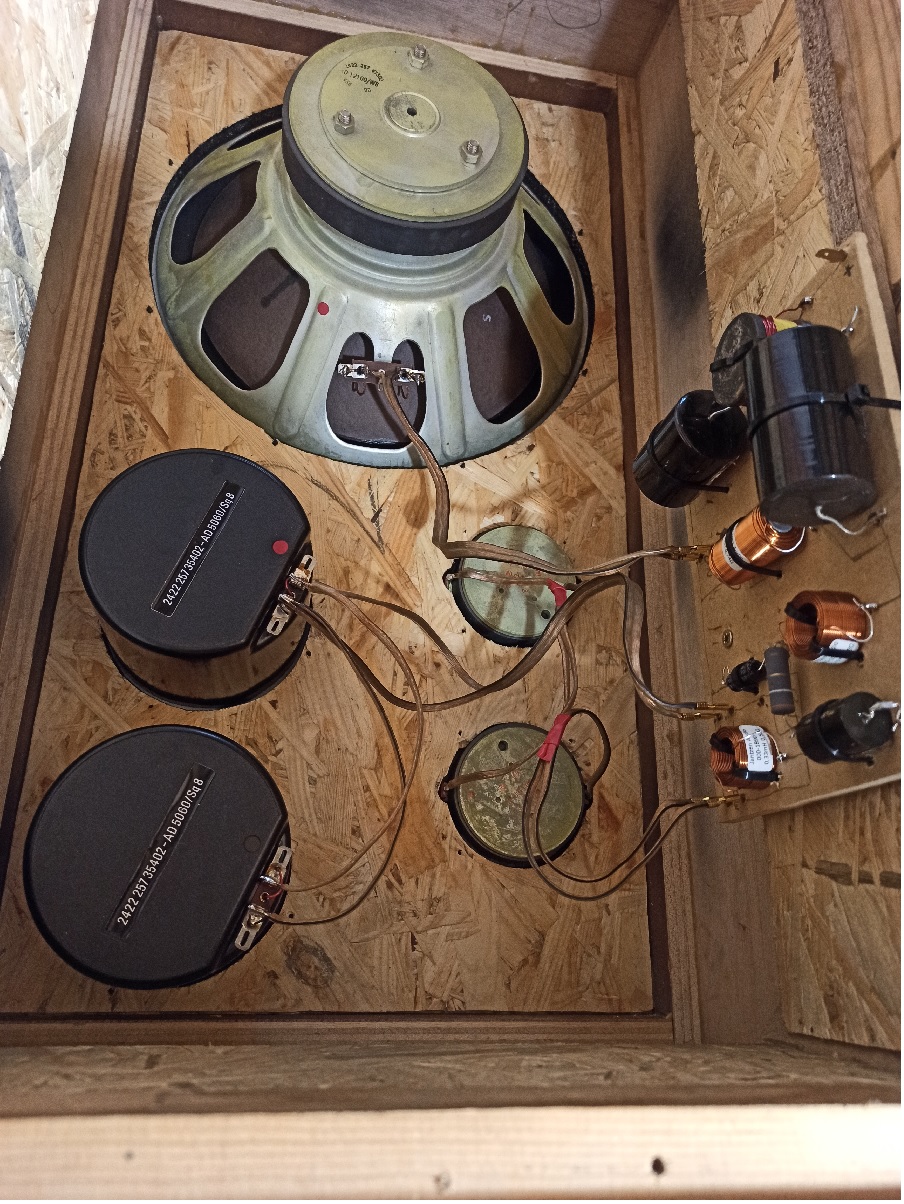

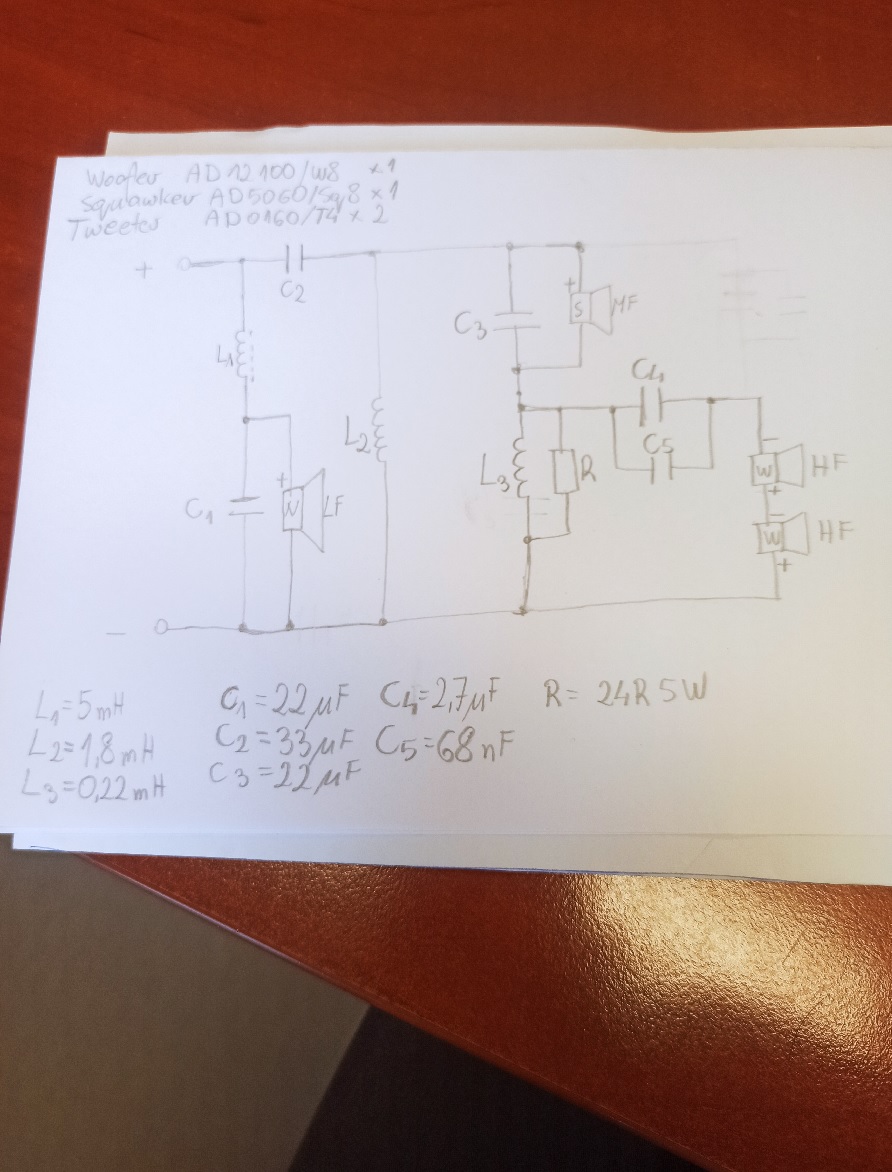

1) Kupiłem te paczki dla głośników miały 100l, jeden głośnik średniotonowy i zwrotnicę zaprojektowaną tak że w sporej części trzyma się danych producenta. głośniki AD12100/W8 8ohm, AD5060/Sq8 8ohm, 2xAD0160/T4 4ohm. (Philips nie miał takiego projektu 1+1+2) zwrotnica oryginalna z tych skrzynek nieudolnie przerysowana na fotce 1 poniżej.

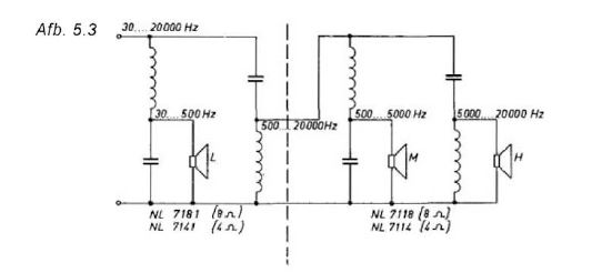

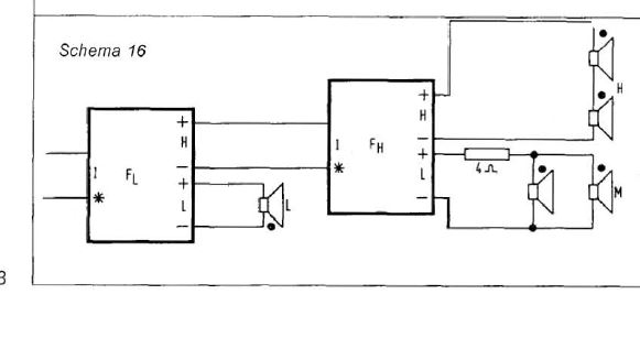

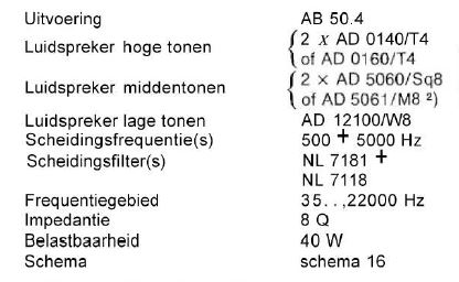

2) znalazłem w książce Philipsa dla majsterkowiczów dokładne dane dla tego projektu z układem głośników 1+2+2. są w tym projekcie dokładnie te głośniki niski 8ohm, 2x średnie 8ohm, 2x wysokie 4ohm w obudowie 50l. niestety brak wartości elementów w zwrotnicy. Projekt i zwrotnica z książki na fotkach 2, 3, 4.
3) W sieci znalazłem wartości elementów dla takich głośników tylko w układzie 1+1+1które zakładają wartości jak na zwrotnicy poniżej. zwrotnica na fotce 5

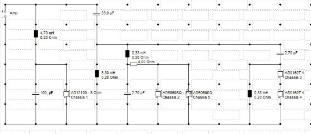

4) Moje "projektowanie" i sklejanie zweryfikował członek z forum MFB i naniósł swoje poprawki twierdząc że tak będzie lepiej. fotka zwrotnicy na zdjęciu 6 i 7.

Ale, że jak zweryfikował? Na symulacji w boximie? Przeca to checa.
A skąd on niby miał przebiegi impedancji poszczególnych glośników żeby cokolwiek symulować?
Przecież zeby to zrobic dobrze trzeba sciagnąc przebieg impedancji systemem pomiarowym oraz mikrofonem charakterystykę częstotliwościową. Potem importujesz to do symulatora i mozna sobie wtedy symulować wstepny projekt zwrotnicy.
Ten koleś z forum mtbf o nicku pie2401 to nie jest zbyt poważny.

To nonsens. Lączenie szeregowe nie daje zadnych 3 dodatkowych decybeli bo zwiekszasz x2 impedancję obciazajaca wzmacniacz a tym samym odda on 2x mniej mocy - czyli dwa szeregowe zagrają w systemie tak samo głośno jak każdy z nich. Jedyna roznica, że przyjmą 2x więcej mocy i gdzie pojedynczy by sie muz spalił od nadmiaru prądu to duet wypluje dalszy wzrost skuteczności czyli te mityczne 3 db z dodatkowej membrany. Inna sytuacja jest jak laczysz równolegle - tak jak Ty chcesz zrobic z midami. Osiagniesz zysk 3 db z dodatkowej membrany oraz dodatkowe 3 db ze spadku impedancji duetu o połowę - średnica z dwoch midów tak łączonych zagra 6 db głośniej niż z jednego. Bedzie Ci sie to drzeć w stosunku do basu i nie wiem skąd kolesiowi bierze sie tu jakis dodatkowy bas!!! Ale nie to jest najgorsze - łaczysz filtry 8 i 4 ohm na zwrotce po "paraolimpijskich symulacjach".
Jak się pomylisz (a jest spora szansa - wręcz mała jest, że nie) to w miejsach podziału będą gwałtowne spadki impedancji - glosniki w zestawach lączone są równolegle i tylko poprawna zwrotnica "czuwa" nad zbyt duzum nakładaniem sie impedancji.
Wiekszy blad w tej materii i wzmaka będziesz piłował impedancjami 1-2 ohm :P

Dzięki za wyjaśnienie, czytając to należałoby po prostu zacząć od początku i oryginalnej zwrotnicy Philipsa. Na zdjęciach poniżej (wkleję jeszcze raz) zwrotnica oryginalna do moich głośników, schemat blokowy z polaryzacją. W oryginalnym układzie to głośnik niskotonowy jest z odwróconą polaryzacją a dwa średniaki 8ohm są połączone równolegle z dodatkowym rezystorem 4ohm. Więc wracamy do punktu wyjścia mam wszystko oprócz wartości elementów dla tego projektu. Z książki wiem również że do tego zestawu Philips sprzedawał gotowe zwrotnice o numerach NL7181 dla basu oraz NL7118 dla średnich i wysokich. Niestety nie udało mi się namierzyć info o wartościach na tych zwrotnicach. Według zebranych danych jestem prawie szczęśliwy, no właśnie prawie.

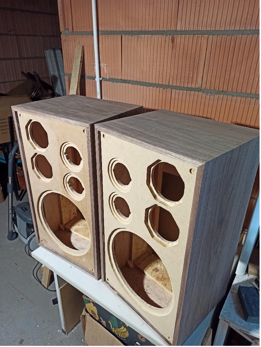

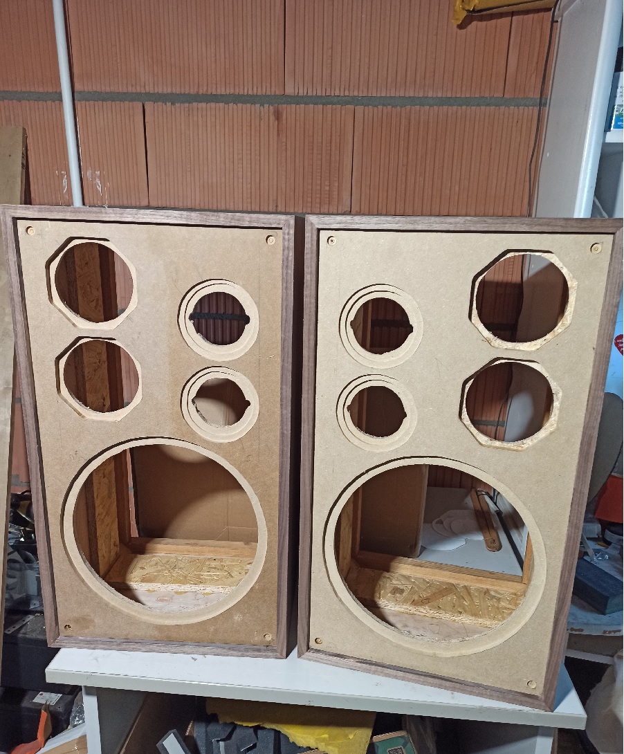

Wykonałem frezy we frontach pod głośniki i wkleiłem w paczki. Frezowanie z ręki więc będzie wymagało niewielkich poprawek ale to później. Biorę się za tył paczek żeby na gotowo go zrobić. cdn...

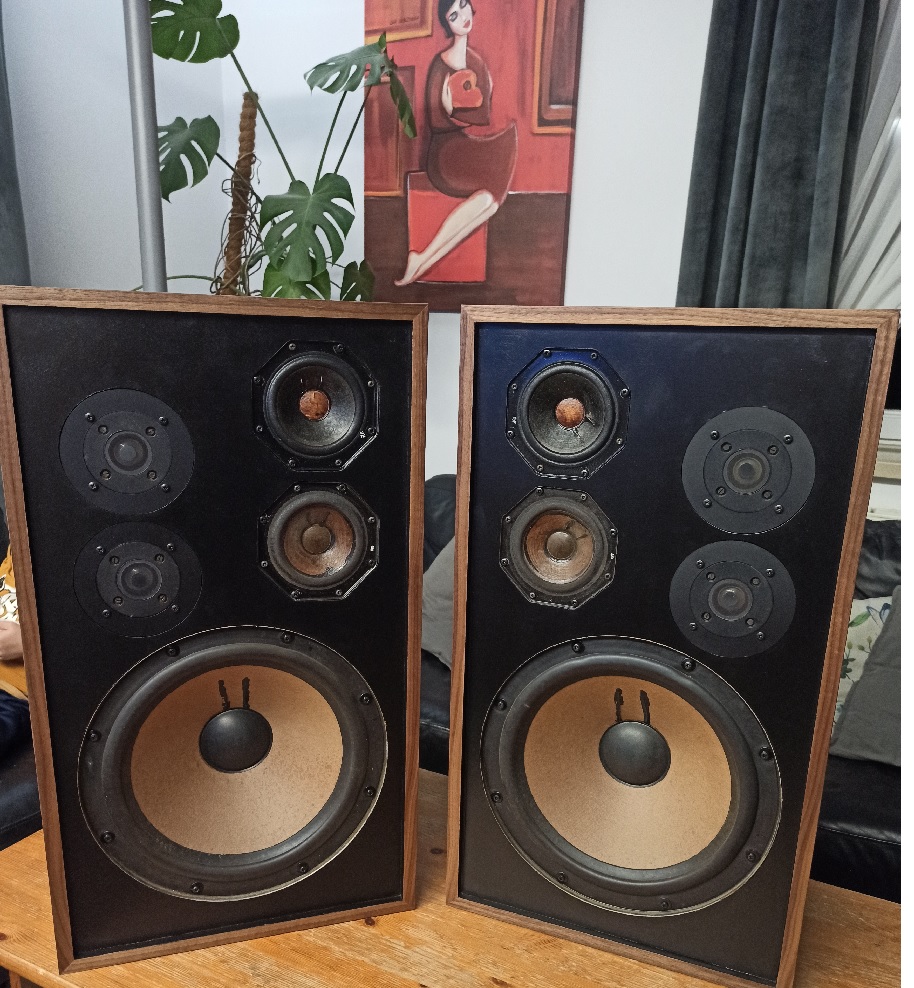

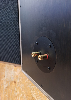

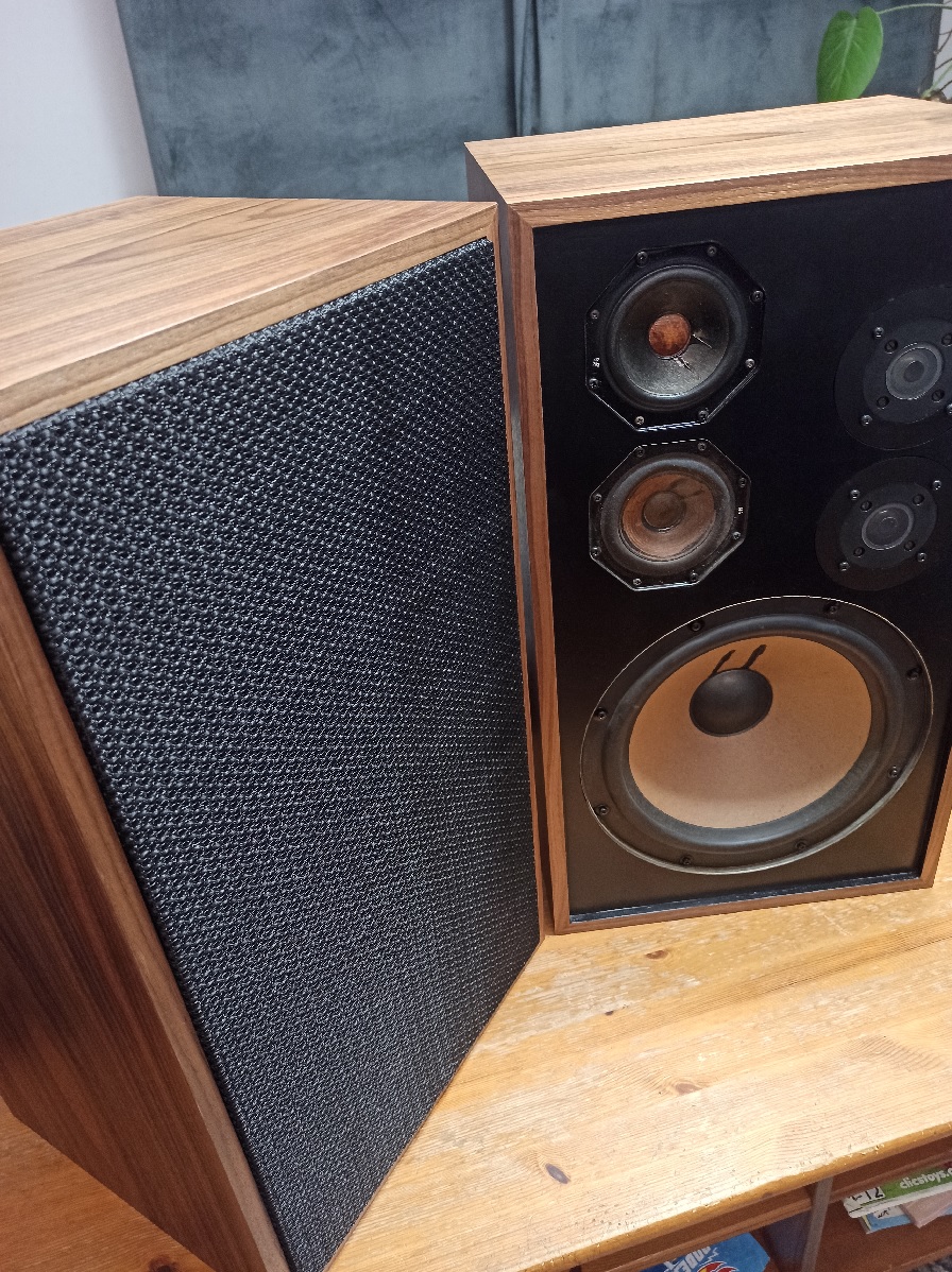

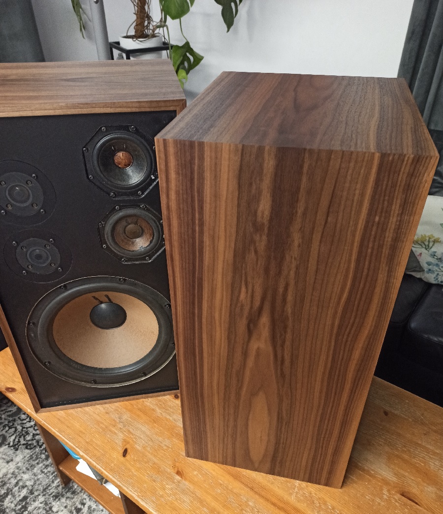

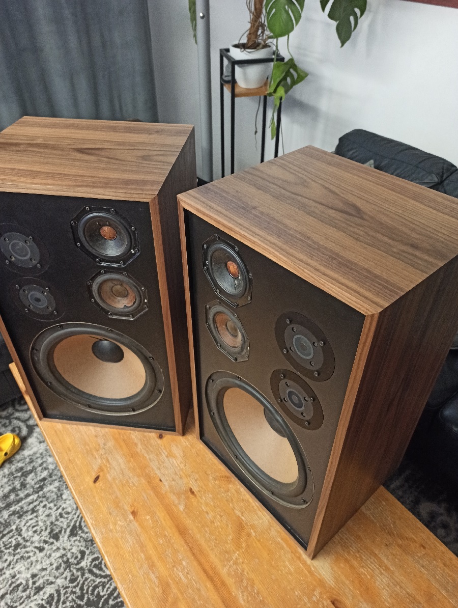

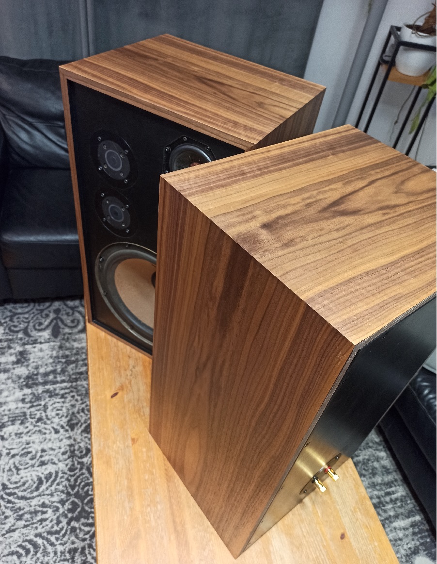

Troszkę czasu minęło 😊 ale kolumny gotowe tak w 95%. Obudowy oklejone fornirem orzech amerykański i polakierowane remmersem. Fronty czarne z frezami na głośniki a maskownice montowane na magnesach (tak do końca nie jestem z nich zadowolony) z tyłu założone terminale. Wypełnienie wełna mineralna. Zwrotnica, napiszę może że testowa. Średnio tonowe z odwróconą polaryzacją połączone równolegle bo są 8Ω i szeregowo wpięty rezystor 4Ω. Wszystko na ten moment jest w porządku. Jak to gra? tak jak podejrzewałem 😊 szczegół jest, bas jest świetny i dobrze kontrolowany, ogólnie kolumny po jasnej stronie tak jak lubię. Coś będę jeszcze majstrował w niewielkim stopniu. Nad zwrotnicą jeszcze popracuję wymieniając pojedyncze elementy i słuchając bo na więcej wiedzy i sprzętu pomiarowego nie mam. Teraz muszę nowe podstawki zrobić bo obecne zbyt wysokie i śmiesznie na nich wyglądają bo są wielkie 😊

:clap:
Jozi
Posty: 2155
Gramofon: Sony PS-X60
Lokalizacja: Pastwiska City
Re: Kolumny na głośnikach Philipsa – przebudowa
#28
Post autor: Jozi »
Pięknie to wygląda :clap: :clap: :clap: :clap:
Pogratulować wykonania.
Zobacz, może wybierzesz gotowe podstawki, ja jeszcze mam pod nimi miejsce na winyle.
https://allegro.pl/oferta/kwietnik-stoj ... 3328676466
zelazny
Posty: 5093
#29
Post autor: zelazny »
Heh, gratuluję. Ja się boję odkręcić głośnik niskotonowy, coby gniazdo dokręcić...
Posty: 8187
#30
Brawo!
Wyglądają zawodowo :clap:
Pięknie wyszło.
