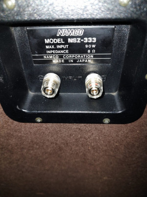

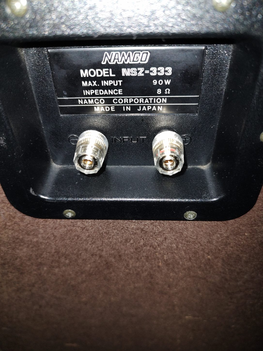

Masz rację, poświecilem i widzę ze to imbusy sa a nie zaślepki
Namco NSZ-333 wymiana terminali głośnikowych

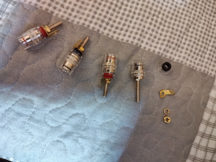

Re: Namco NSZ-333 wymiana terminali głośnikowych

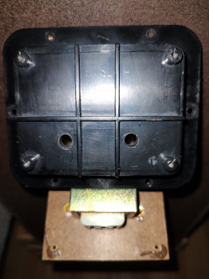

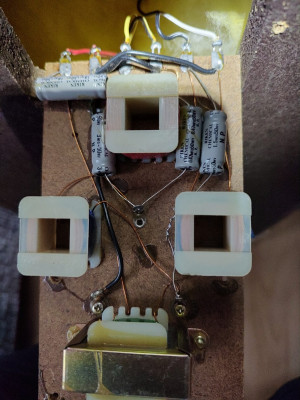

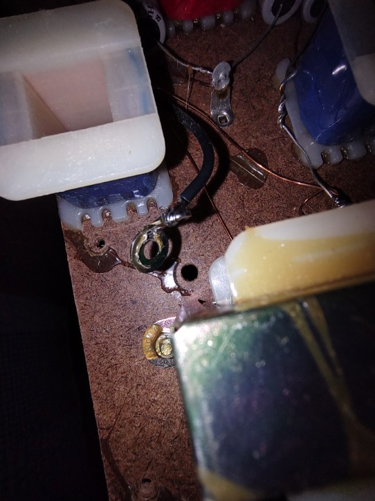

No niestety, trochę zmienić trza koncepcję. Owszem rozwierciłem stare otwory, maja teraz srednice 6.5 mm i znalazłem nawet gniazda o średnicy 7 mm ale nie przelutuje kabli . Na 3 fotce od gory idzie jeden kabel czarny do gniazda minus a plus to w ogóle jest zdrutowny wiec tego nie ruszam. Ten czarny to tylko kawałek jest i nie będzie dłużej, musialbym wszystko odlutowac. Nie ruszam. Myślę o gniazdach z długim gwintem co by zastapil ten wkręty połączeniowe i zlapac go nakrętką.
Na końcówki tych gniazd możesz zawsze przykręcić dystanse/mufy i wtedy będą tak długie jak będziesz chciał
Chyba nie. Dystans nie wydłuży mi gwintu w głąb kolumny. Chyba że nie rozumiem.
Na wylot od drugiej strony przykrecisz kolejna śrubą.
Moze i tak ale u nas też znajdę, z krótszym czasem oczekiwania.amrowek pisze: ↑26 kwie 2023, 19:47https://pl.aliexpress.com/item/32960804 ... pt=glo2pol
https://pl.aliexpress.com/item/32886446 ... pt=glo2pol
jakościowe jak na państwo środka bardzo dobre
Gwint ze 25 mm ale i tak średnicy 2-3 mm nie znajdę raczej. Trzeba będzie poradzić z większym sobie.

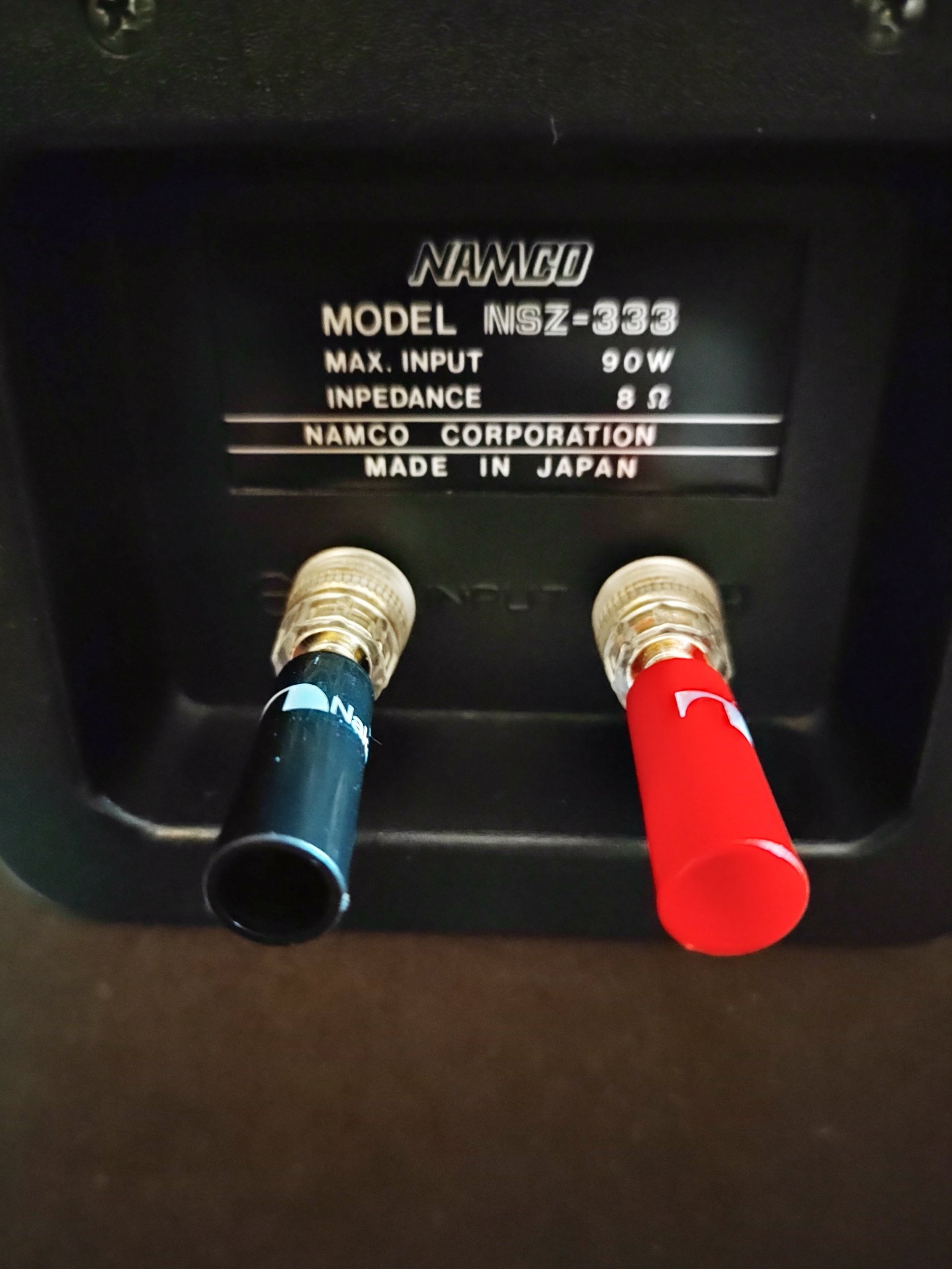

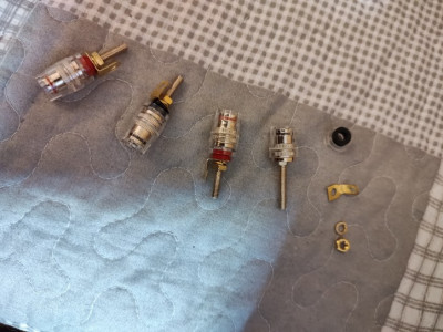

No dobra, gniazda przyszły, terminale rozwiercone zeby weszly, do przelutowania blaszki i będzie gitara. Niestety kabelki i druciki to sa tak na styk do tych blaszek i nie ma z czego sztukowac wiec robota zegarmistrzowska musi być

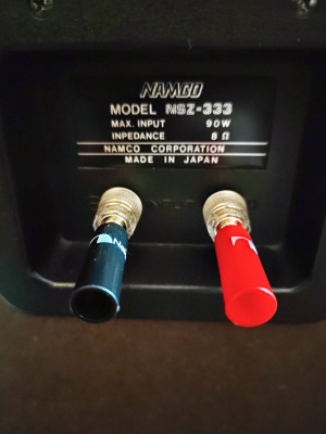

Może to nie jest mistrzostwo świata ale ważne że działa
Blaszki wymienione, gniazda zamontowanie. Jest ok
