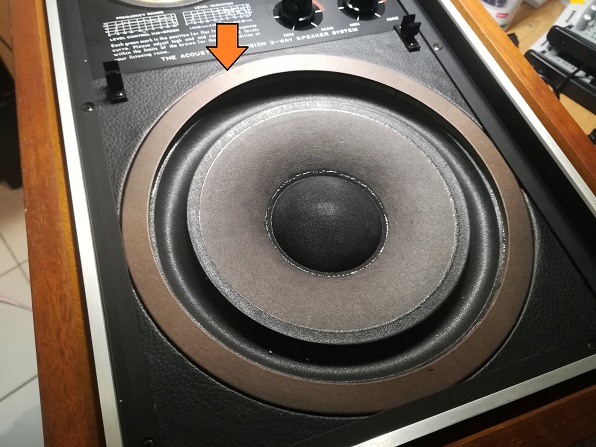

Przeprowadzam u siebie renowacje, ale tylko obudowę, jednak zauważyłem że jedna maskownica śrub, jest lekko pogięta i chciałem ją wymienić. Wydaje mi się żę to jest jakiś papie.
Tylko pytanie brzmi co to może być za papier, żeby zamówić taki bliski oryginałowi. Macie jakieś swoje doświadczenia lub domysły?

Jesteś pewny że jest z papieru? Pytanie jak jest montowana ta maskownica? jeżeli jest "wklikiwana" to gdzieś puścił zaczep lub gorzej, urwał się. Ja bym to sprawdził bo dorobienie lub kupienie takich maskownic pewnie nie będzie łatwe.

Na pewno z papieru, ona jest przyklejana.

Pierwszy raz się spotykam z takim rozwiązaniem. Tam gdzie odstawała osłona była odklejona? Może udało by się użyć ponownie oryginalnych osłon. Wykonanie nowych może być dość trudne tak aby wyglądały identycznie.

W katalogu widać że tak było oryginalnie, przetestuję i zamówię jakiś gruby papier z wycinką. Jak nie spasuje to wykorzystam te oryginalne. Podobają mi się te standy ze zdj. Chyba zrobię takie...

Patrząc na fotografie i sugerując się twoim opisem myślę, że to może być preszpan, na pewno można go znaleść w różnych grubościach i wielkościach i jakoś dociąć - jest dość twardy.
