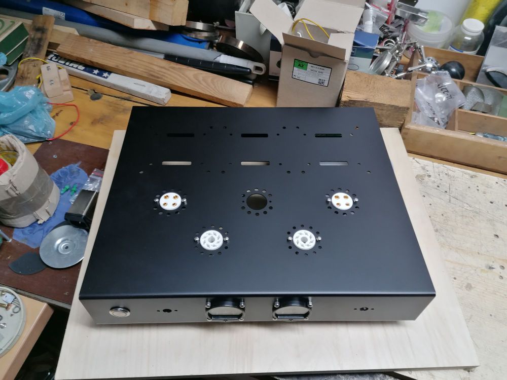

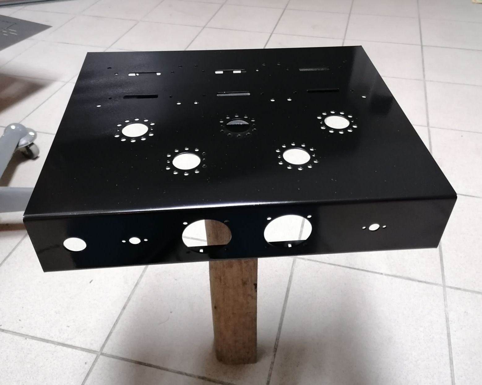

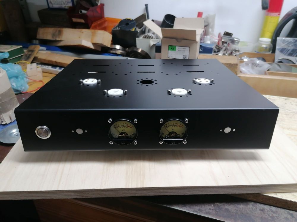

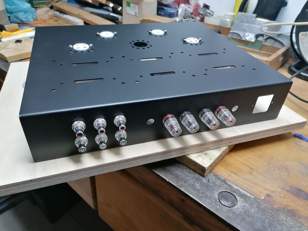

Buda. Będzie klasyczna dwie pentody z przodu za nimi rząd 2a3 z 5u4g w środku albo coś z szerokim biodrem np 274B i czarna trójka kostek na końcu... Front od lewej power, gała selektor, 2x45mm vu i gała vol.
Żelazo mam, leży od Ogona 2x2.5k co miało być do el34 ale tam zostały inne
Jak będzie inna miedź do potestowania to zrobię od razu listwę pod trafo żeby łatwiej przelutować

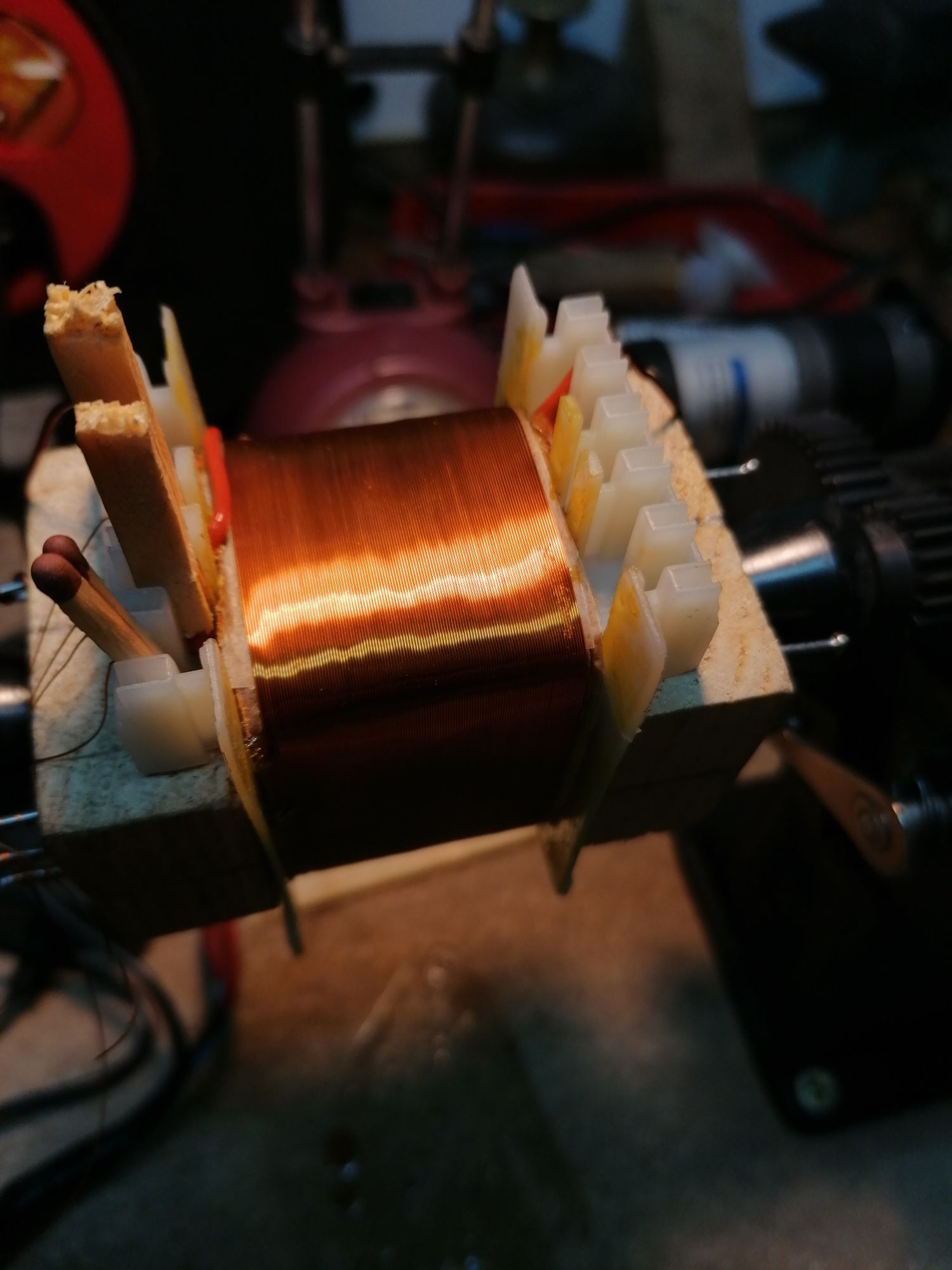

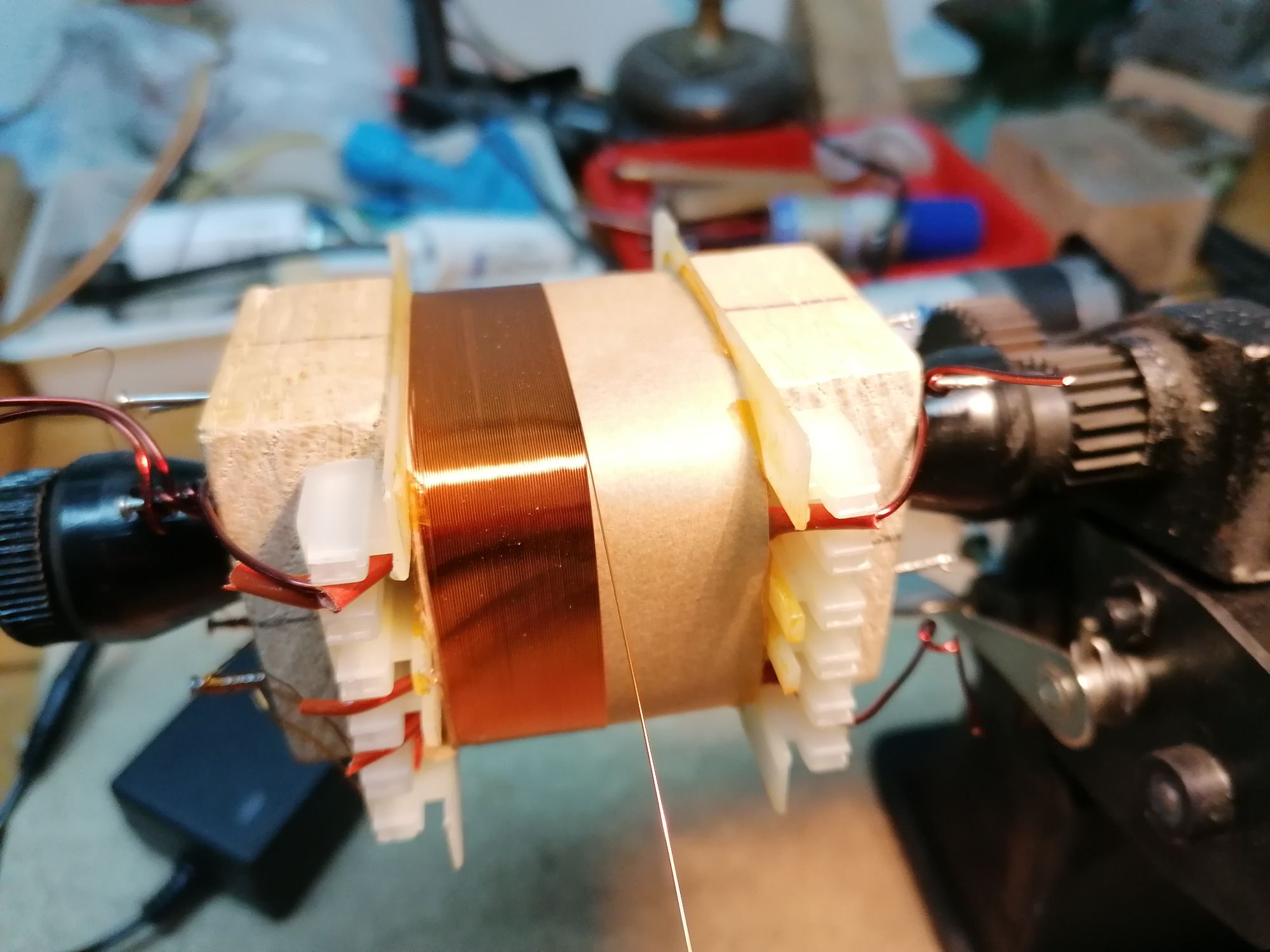

Z ciekawości próbuje coś sam namotać, ale to proces że ręce opadają..na drugi Opt cierpliwości mi raczej braknie

Oj tak proces żmudny ale efekt może będzieszczepan_def pisze: ↑29 lis 2021, 23:03Z ciekawości próbuje coś sam namotać, ale to proces że ręce opadają..na drugi Opt cierpliwości mi raczej braknie
