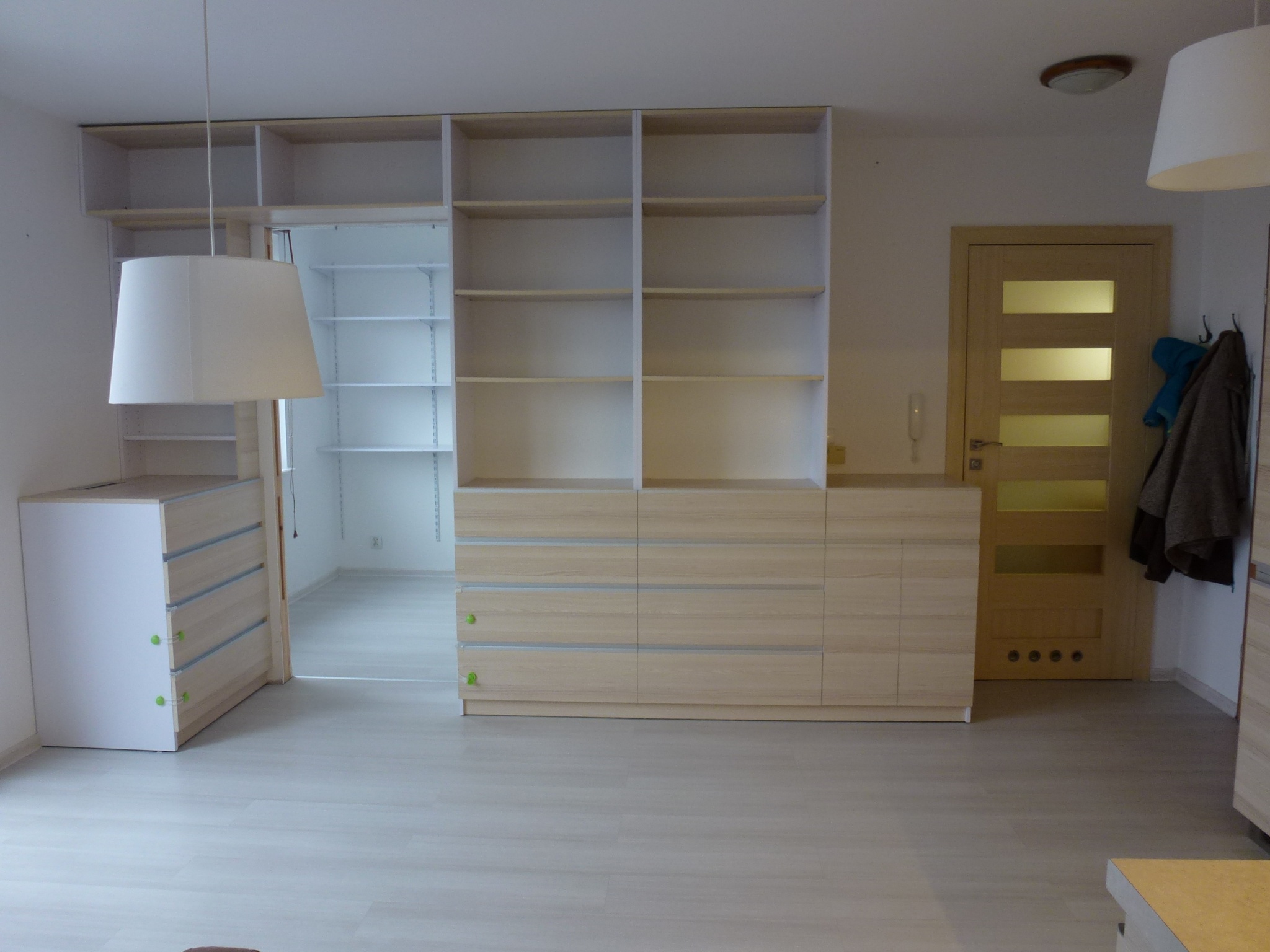

Poniżej moje własne meble, które użytkowałem. Do samego sufitu... Niestety brak miejsca zmusił mnie do tego.
Ale wracając do tematy to nie jest to skrzynka na winyle

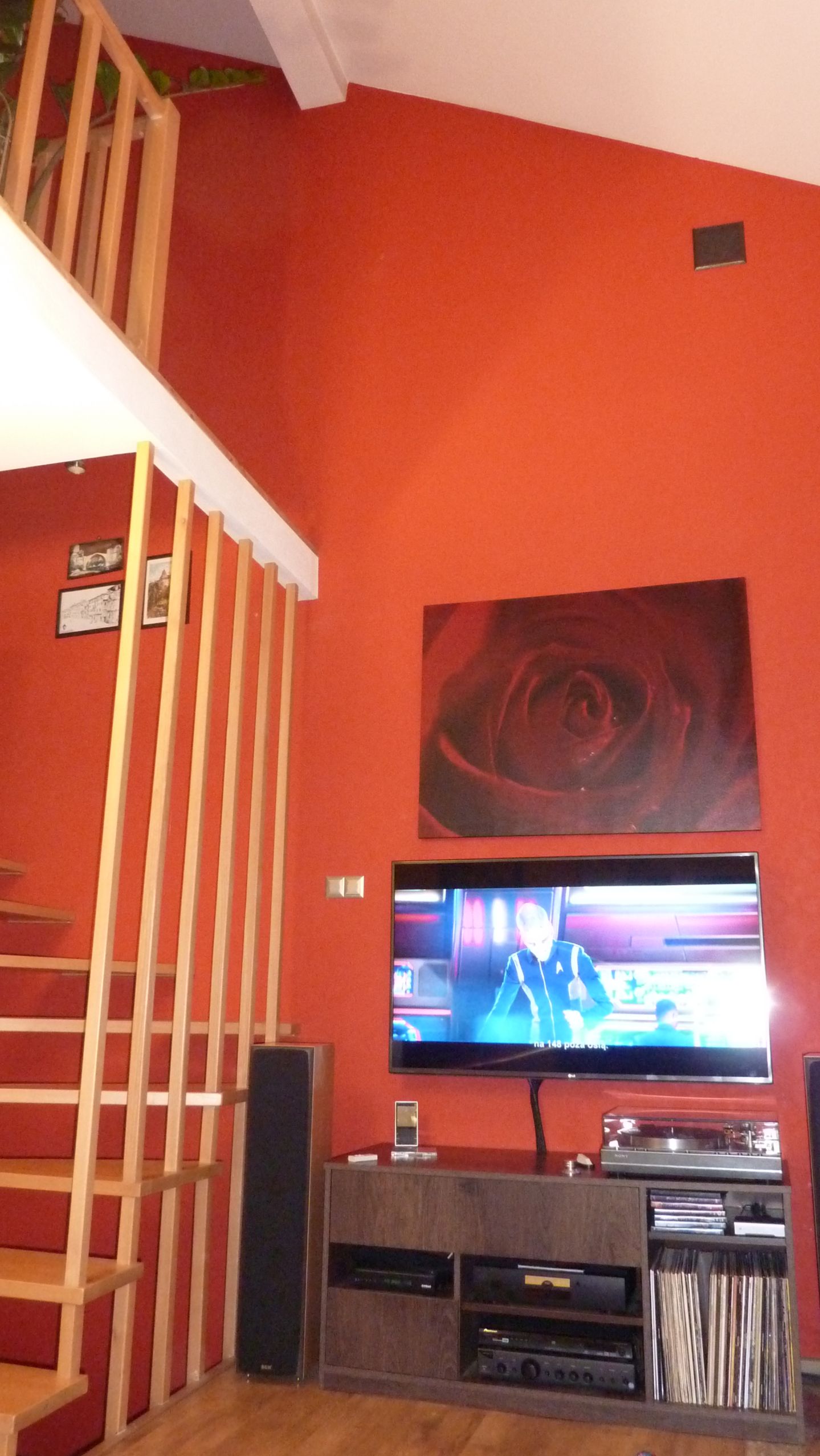

Ta do sufitu. Sufit jest pod kątem, a wysokość to z jednej strony szafki ok 5, a z drugiej strony z 7 metrów wysokości.... Mam w salonie co ogrzewać, nie brak powietrza.... W najwyższym miejscu jest ok 8 metrów wysokości, w związku z czym zrobiłem nad połową salonu antresolę, przynajmniej robi za sztuczny sufit. Akustycznie to wypada słabo, ale nie mam wyjścia...

A z czego masz ten biały podest do antresoli po lewej stronie? Może rozszerzyć szafkę w jego stronę, wyciągnąć bok do góry i przykręcić do podestu.
Widzę jeszcze jedną opcje. Ale to już trochę koszta i zabawa. Zaprojektować szafkę stojącą tylko na płyty. A to co masz w dolnej szafce dać do góry do wiszącej.
Ile masz miejsca z prawej strony?

Ten biały podest to jeden z dwóch ceowników, stal oklejona k/g, na których opiera się antresola. Problem polega na tym, że z drugiej strony nie ma już takiego ceownika (jest ale w głębi salonu, tam gdzie jest antresola, a nie w stronę szafki). No i wysokość. Ten ceownik wisi na wysokości ok 3 metrów. No może trochę niżej, ale jest ponad 2,6. Szafka musi wisieć tuż nad telewizorem, i tak będzie ciut za wysoko by wygodnie z niej korzystać.
Nieustawny mam ten salon strasznie.
Osobna szafka na płyty nie ma racji bytu ze względu na brak miejsca. Z jednej strony ograniczeniem są schody na antresolę, a z drugiej strony stoi kolumna i zaraz jest kominek. W szufladach istniejącej szafki leżakują płyty CD. Stąd pomysł o wiszącej szafce, nie wyglądało by to może nawet źle, i weszłoby sporo płyt (których jeszcze nie mam, cheche, myślę przyszłościowo).

Niestety nie da rady, drugi rząd spowodowałby, że szafka stałaby się zbyt wysoka. Już nie wspominam o trzecim rzędzie. Na blacie nie zmieściłby się już ani wzmacniacz, ani tym bardziej gramofon bez konieczności przewieszenia wyżej telewizora. Niestety odpada, chyba jestem skazany na drążenie pomysłu zawieszenia szafki na winyle.zrób dwa rzędy szuflad dopasowane do szerokości LP, a w trzecim najwyższym ustaw swoje audio. Na blacie gramofon i zostanie CI jeszcze miejsce na telefon i duperele.
