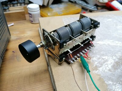

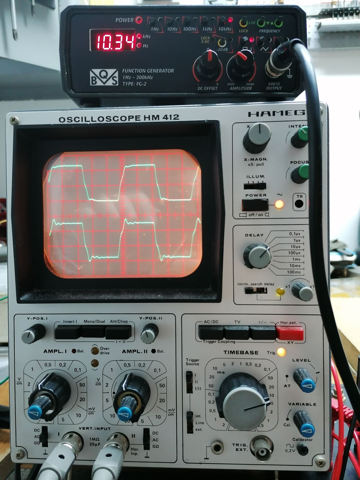

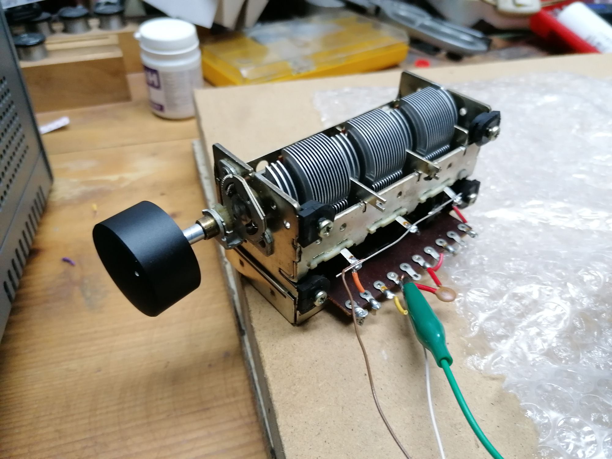

Jeśli chodzi o kompensację i testy odsłuchowe, Miałem już przerzut z 1nf, miałem dosyć mocno ciętą górę pasma z zaokrąglonym frontem z 4nF , teraz za pomocą kondensatora zmiennego 3x450pF+2nF dostroiłem prawie na płasko... 2,8nF :think ciężko usłyszeć różnicę pomiędzy tymi ustawieniami, najprawdopodobniej dlatego że zmiany dotyczą pasma powyżej 30kHz, zrobię z ciekawości przełącznik tych pf w USZ żeby przetestować to w locie :whistle:
Góra 2.8nF/ dół 1nf

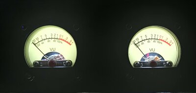

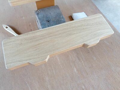

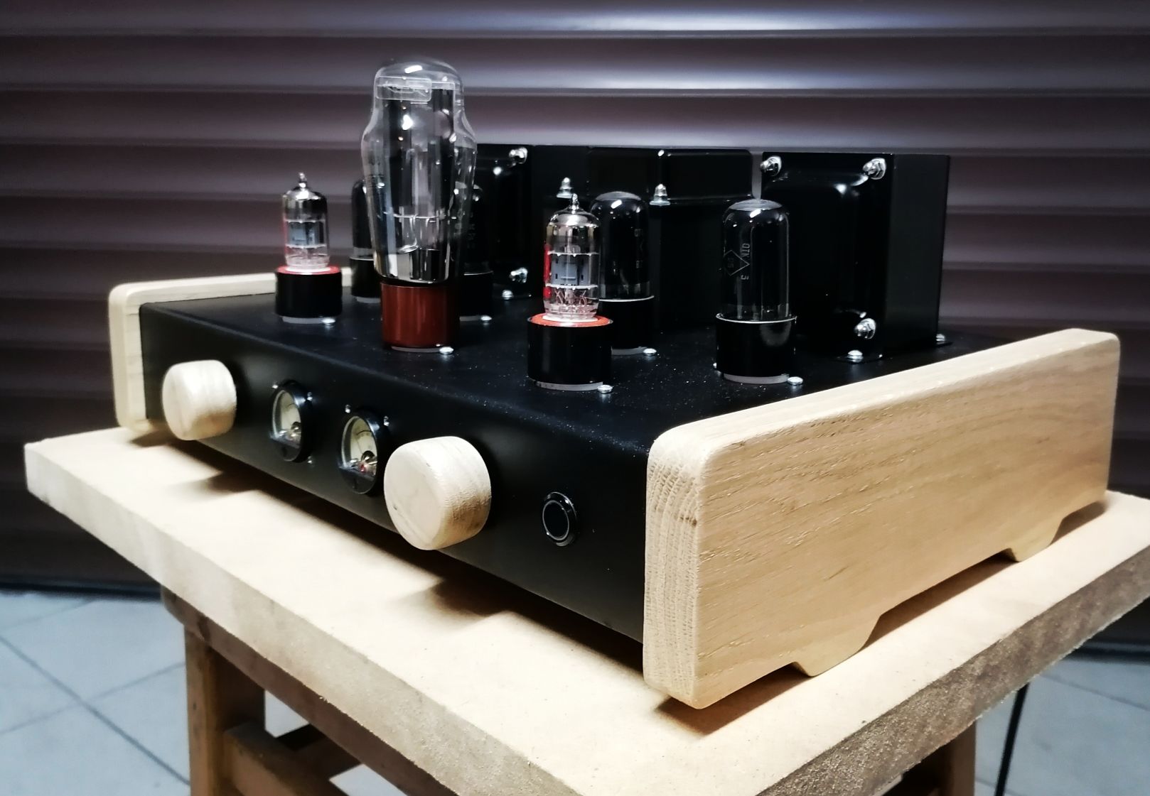

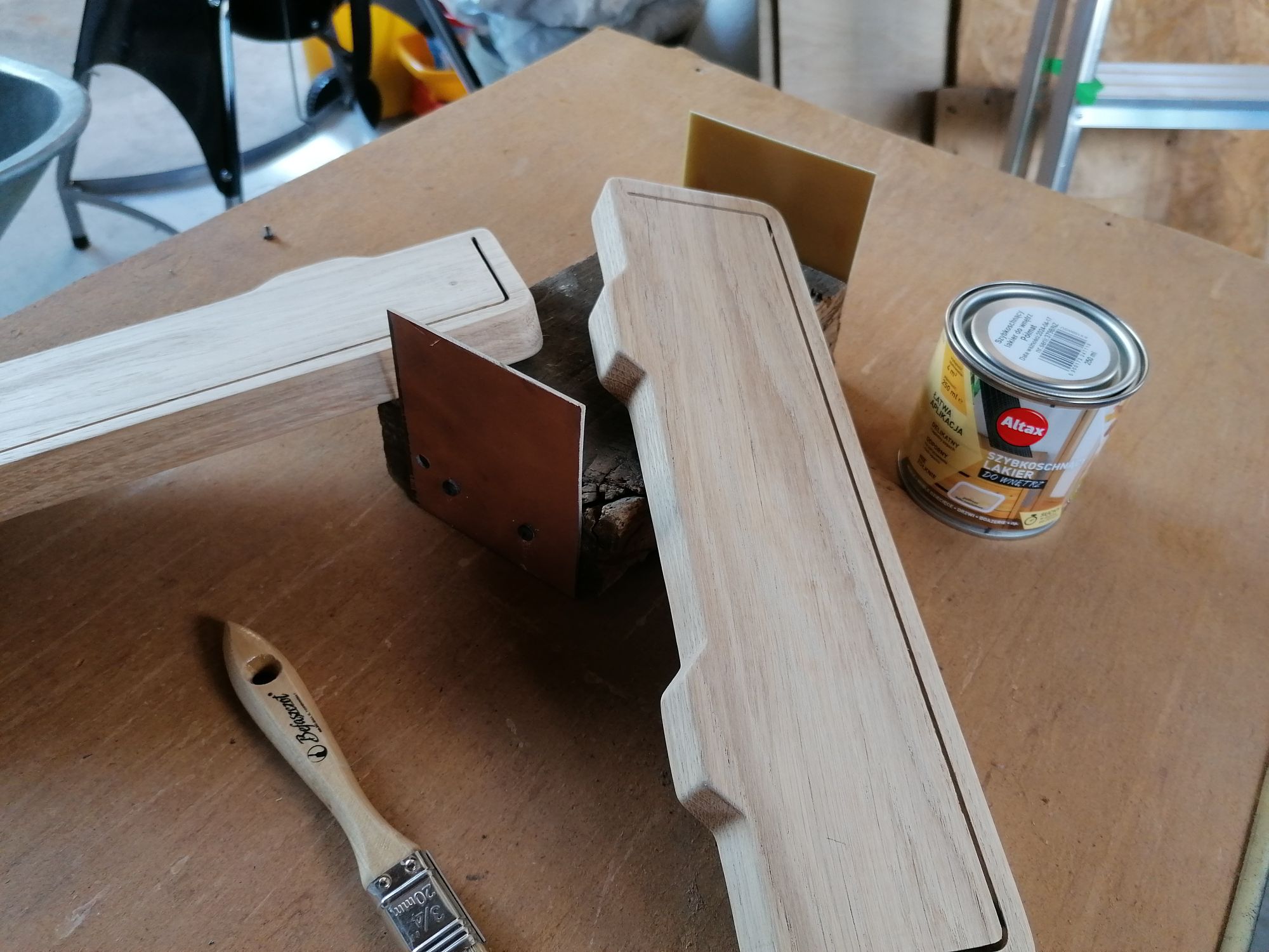

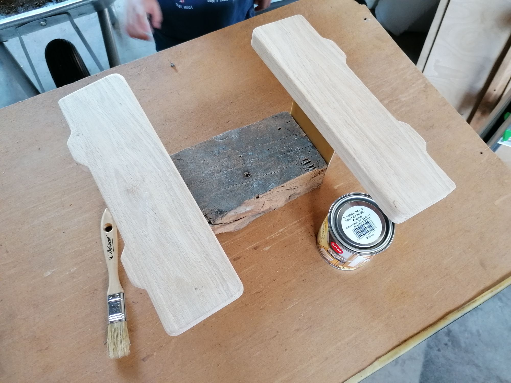

Dębinka oszlifowana na okrągło, podpórka zrobiona z kawałka klocka i 2 małe laminaty, lakier naturalny półmat
Pierwsza warstwa oszlifowana 300 i pomalowane drugi raz, powinno być ok, jak nie to dołożę 3w
Wskaźniki vu wyregulowane...

A gra toto już, czy tylko przebiegi na oscyloskopie oglądasz?

Toto nie gra, burczy, piszczy, miauczy, czekam aż szczekać zacznie a przesłuchy mam takie że jak gadam do lewego głośnika to w prawym słychać ;) a tak na serio - gra a meble tańczą :whistle:

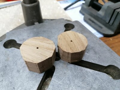

Post autor: szczepan_def »

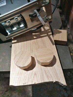

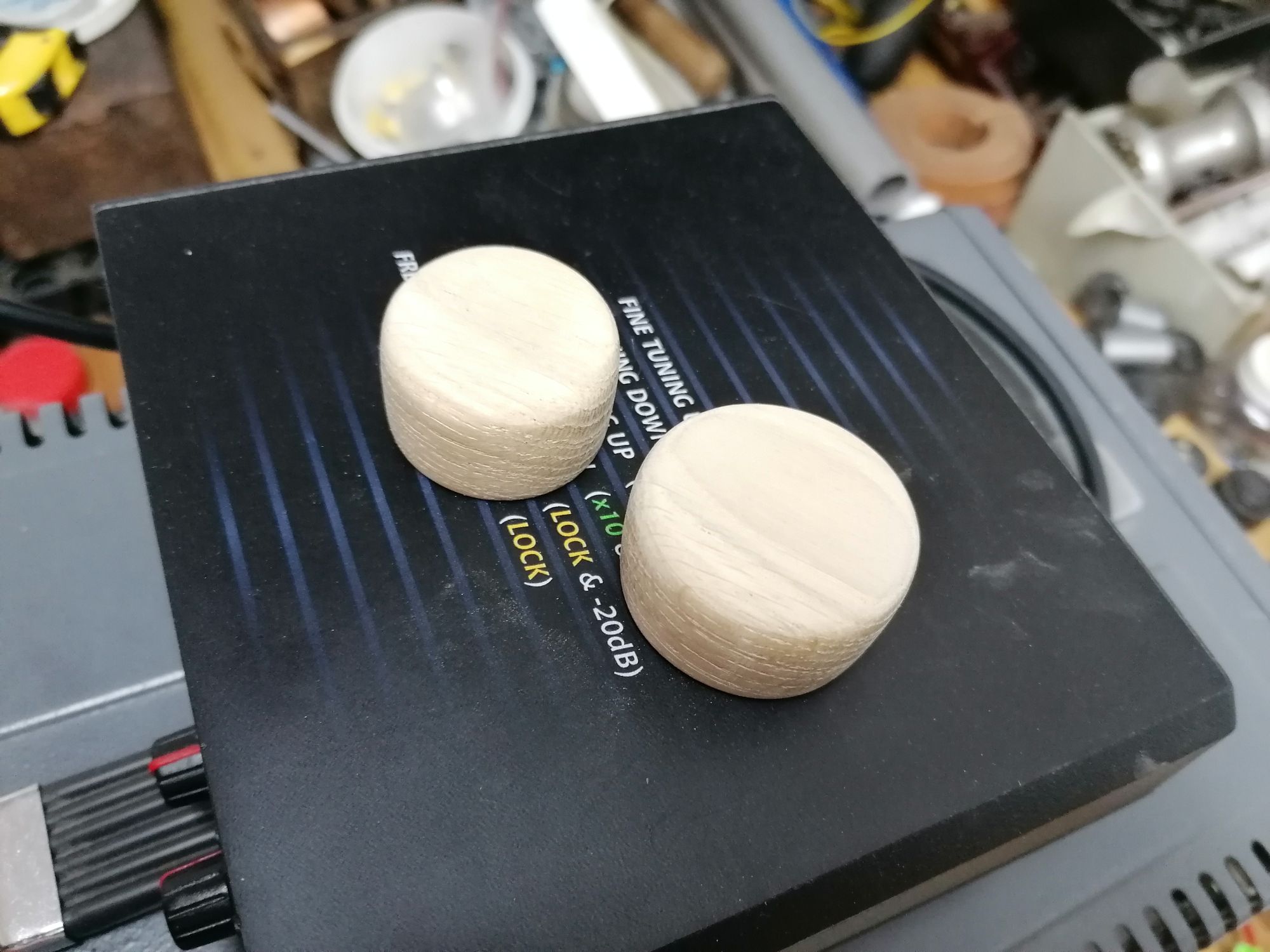

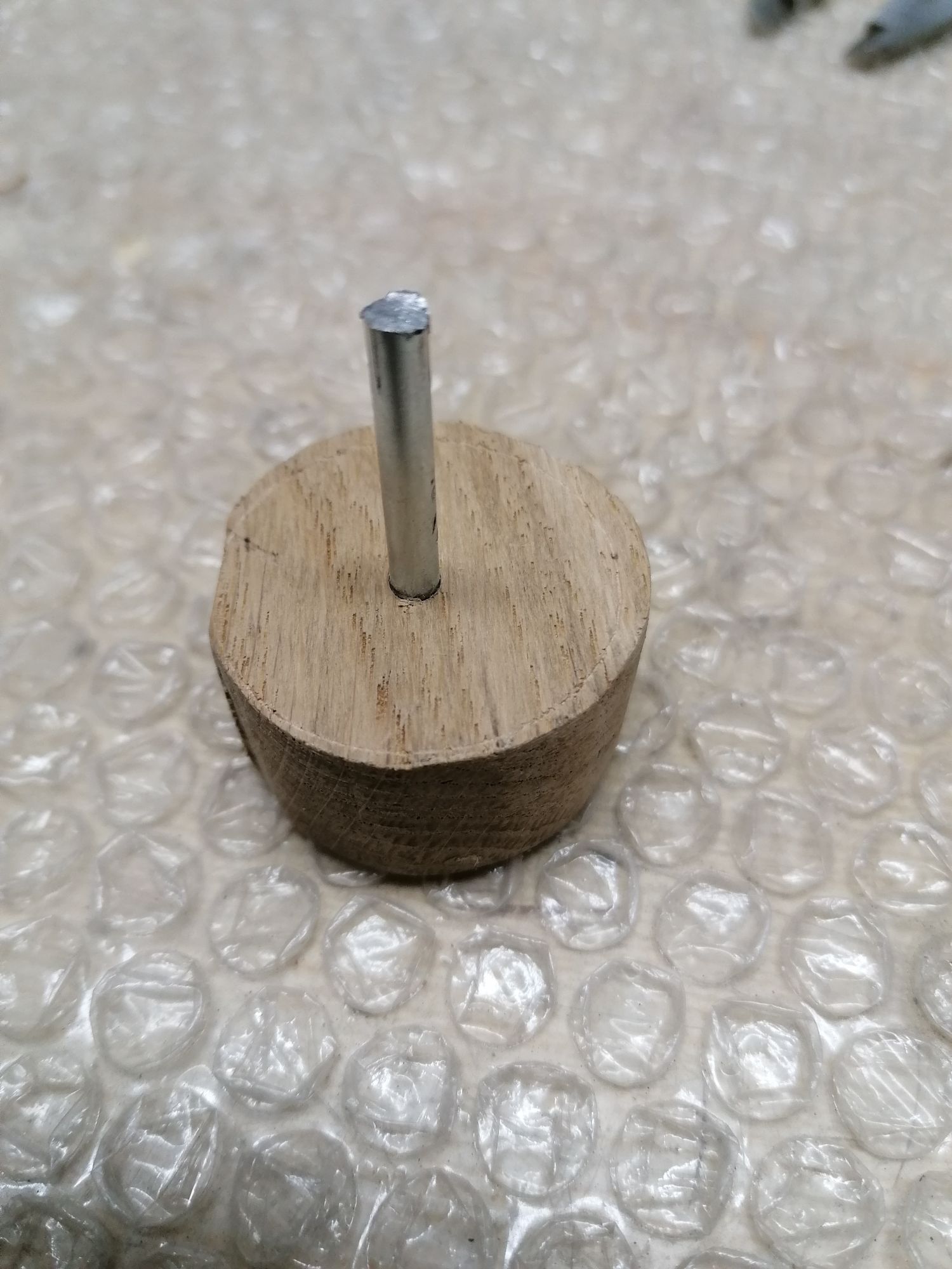

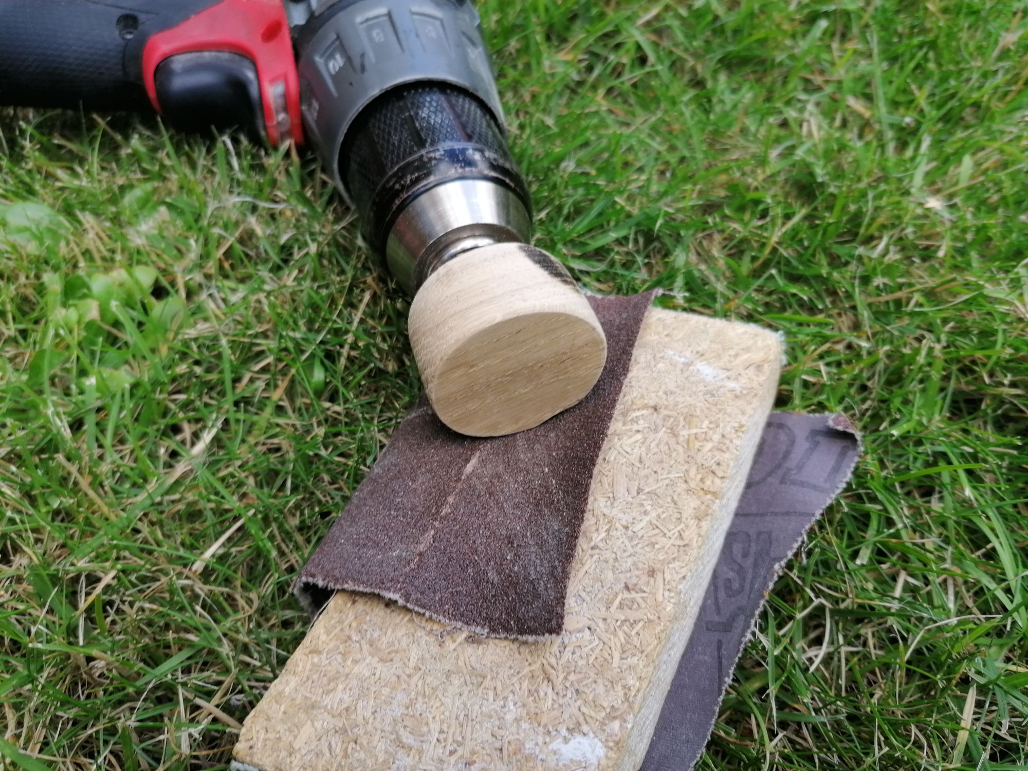

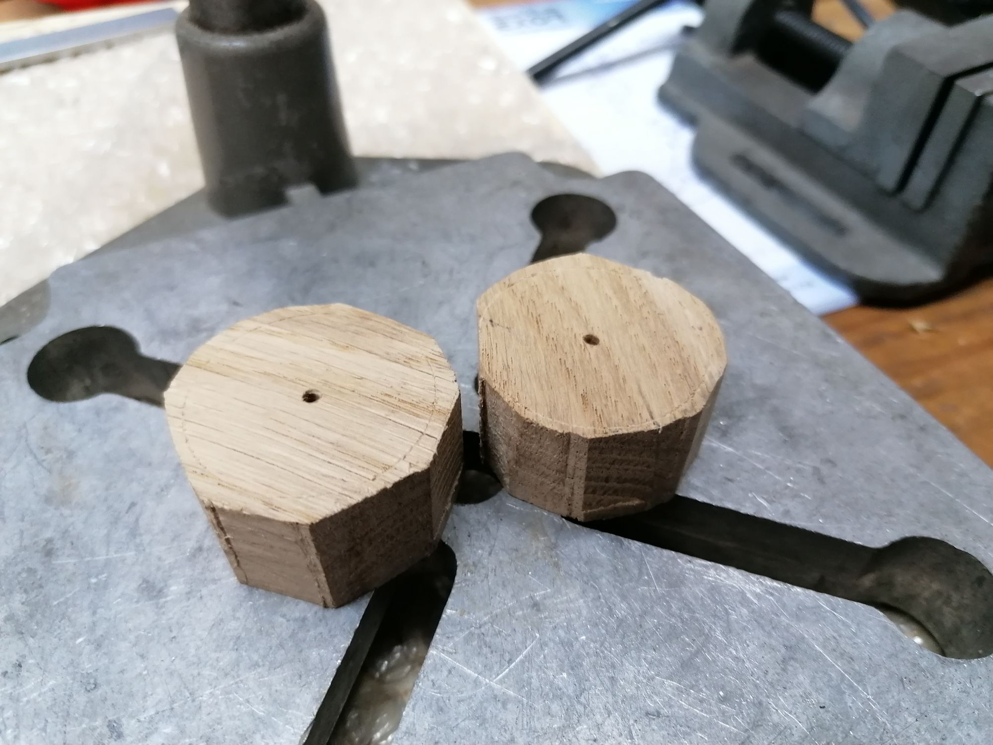

Gałki hand-made... materiał z boczków
Posty: 4500
Re: DYNACO 2x10W
#126
szczepan_def pisze:
05 lip 2020, 19:41
IMG_20200705_132704_compress52.jpgIMG_20200705_142623_compress13.jpgIMG_20200705_143623_compress18.jpgIMG_20200705_172246_compress11.jpgIMG_20200705_180825_compress53.jpg
Pięknie i jak prosto! :clap: :handgestures-thumbupleft:
Trochę się trzeba naszarpać, 2 piany pękły przy robocie ;) , im równiej wyrzynarką tym mniej szlifowania, Otwornice odpadają bo w środku robią dziurę na wylot,
Ośki wystają na 20mm gałki są 22mm trochę grube wyszły,
cieńsze będą wymagały obcięcia osi... Obrobię drewienkiem vu i zobaczę co dalej :think:

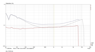

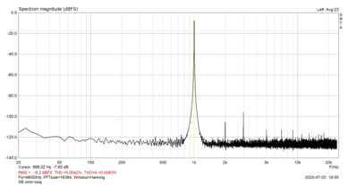

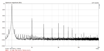

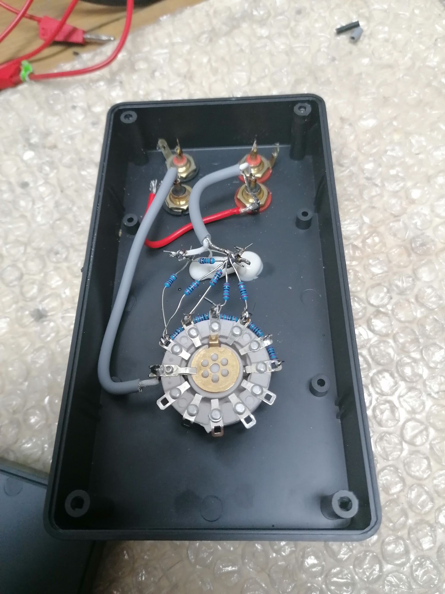

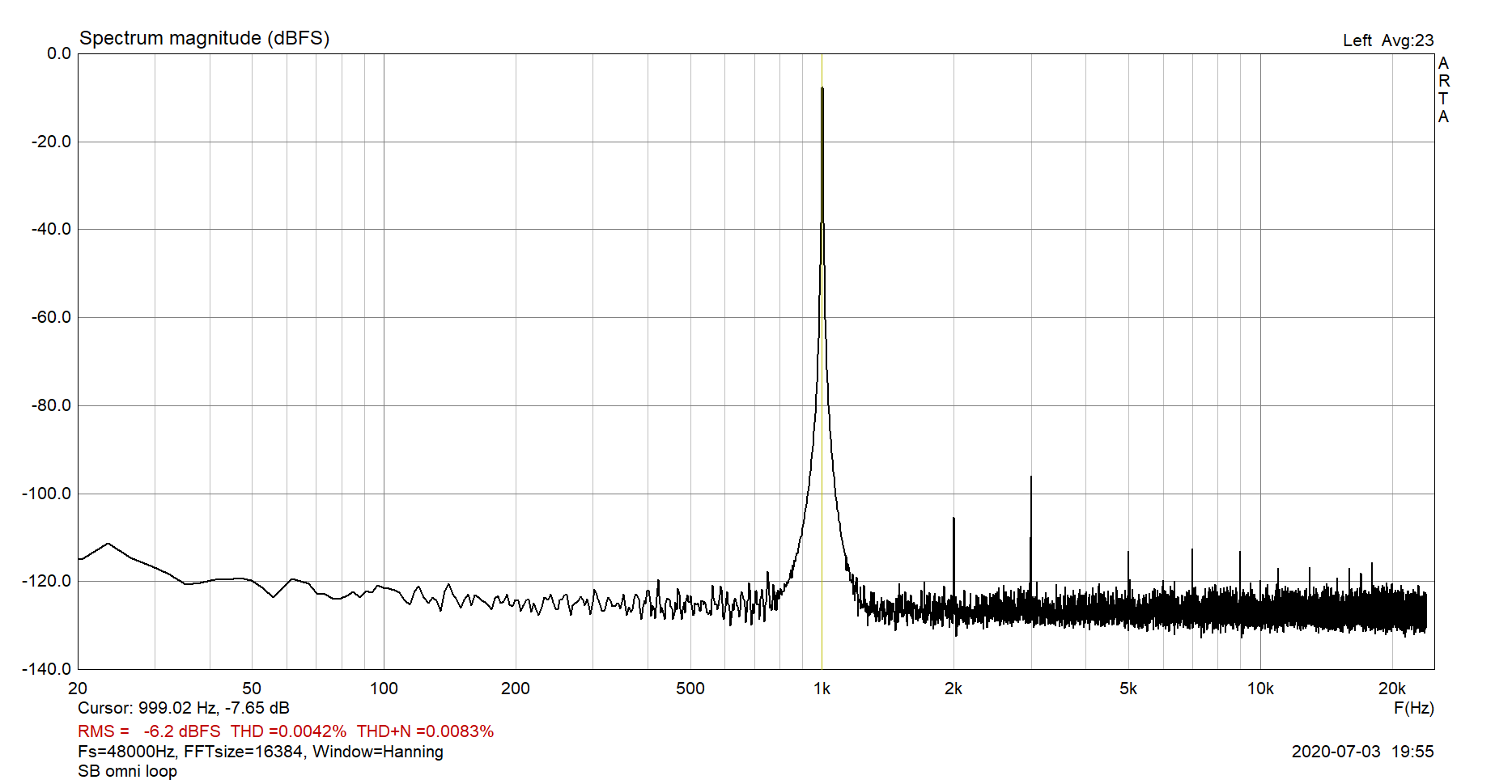

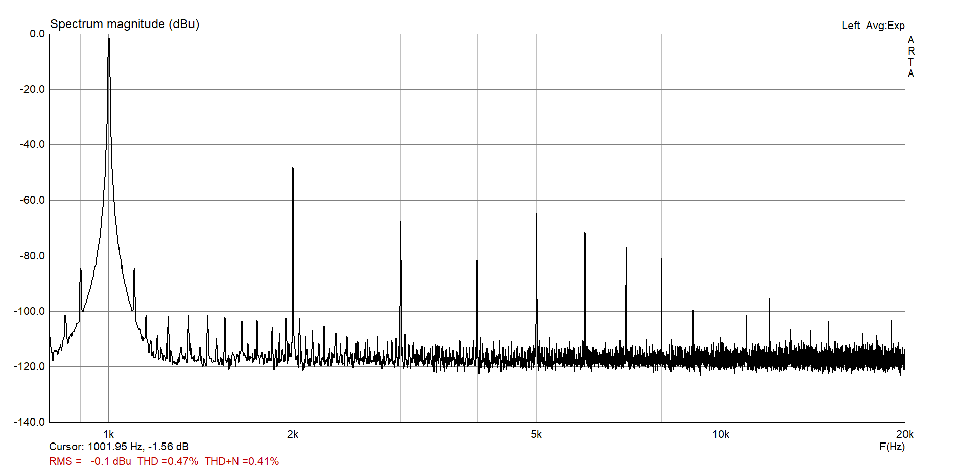

polutowałem regulowany dzielnik i pomierzyłem na szybko kanały w ARTA przy maks. mocy, jeszcze muszę zgłębić temat co i jak, thd+n mniejsze od thd? :think: chyba coś nie tego...
L
R
karta

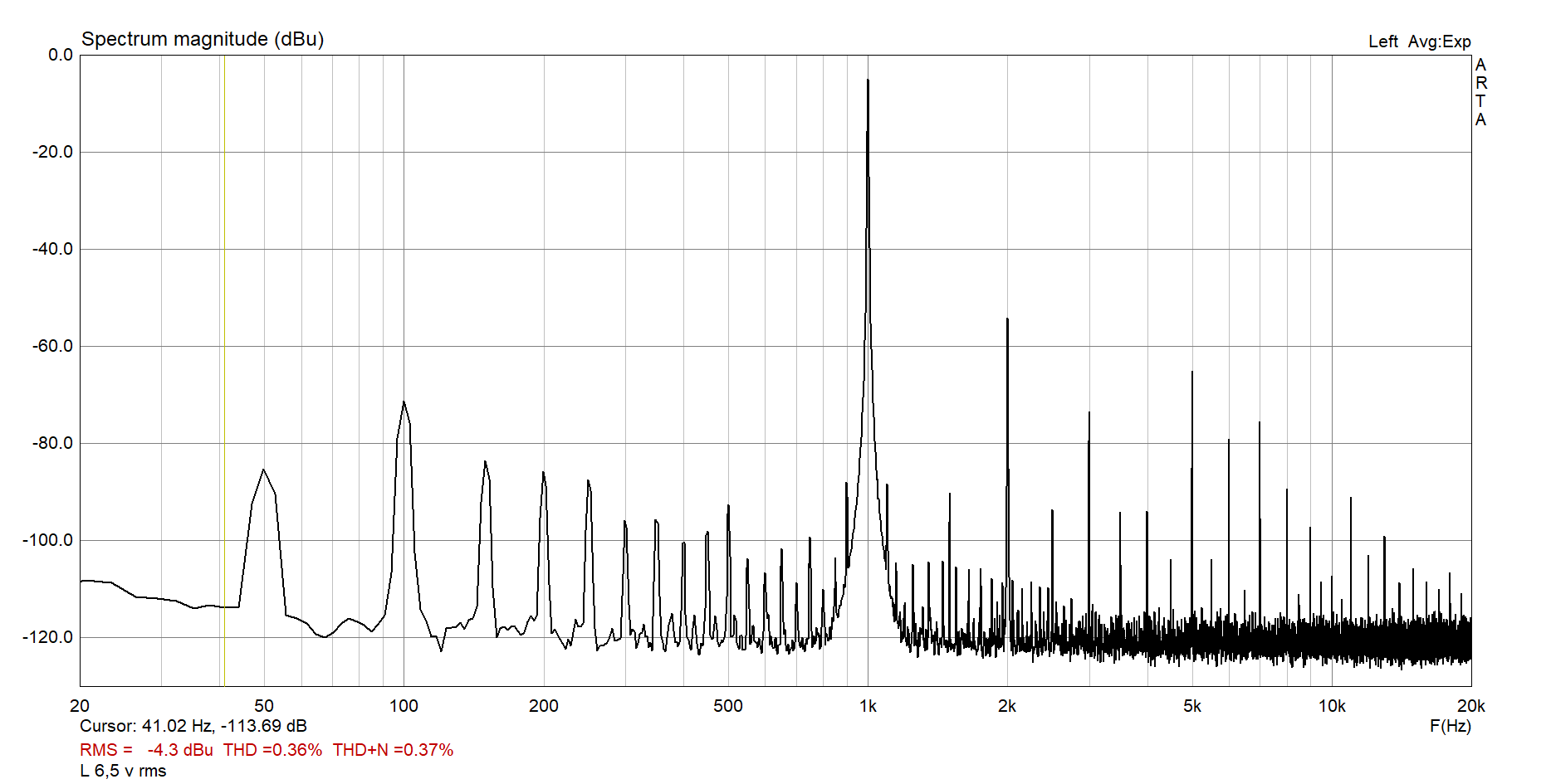

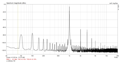

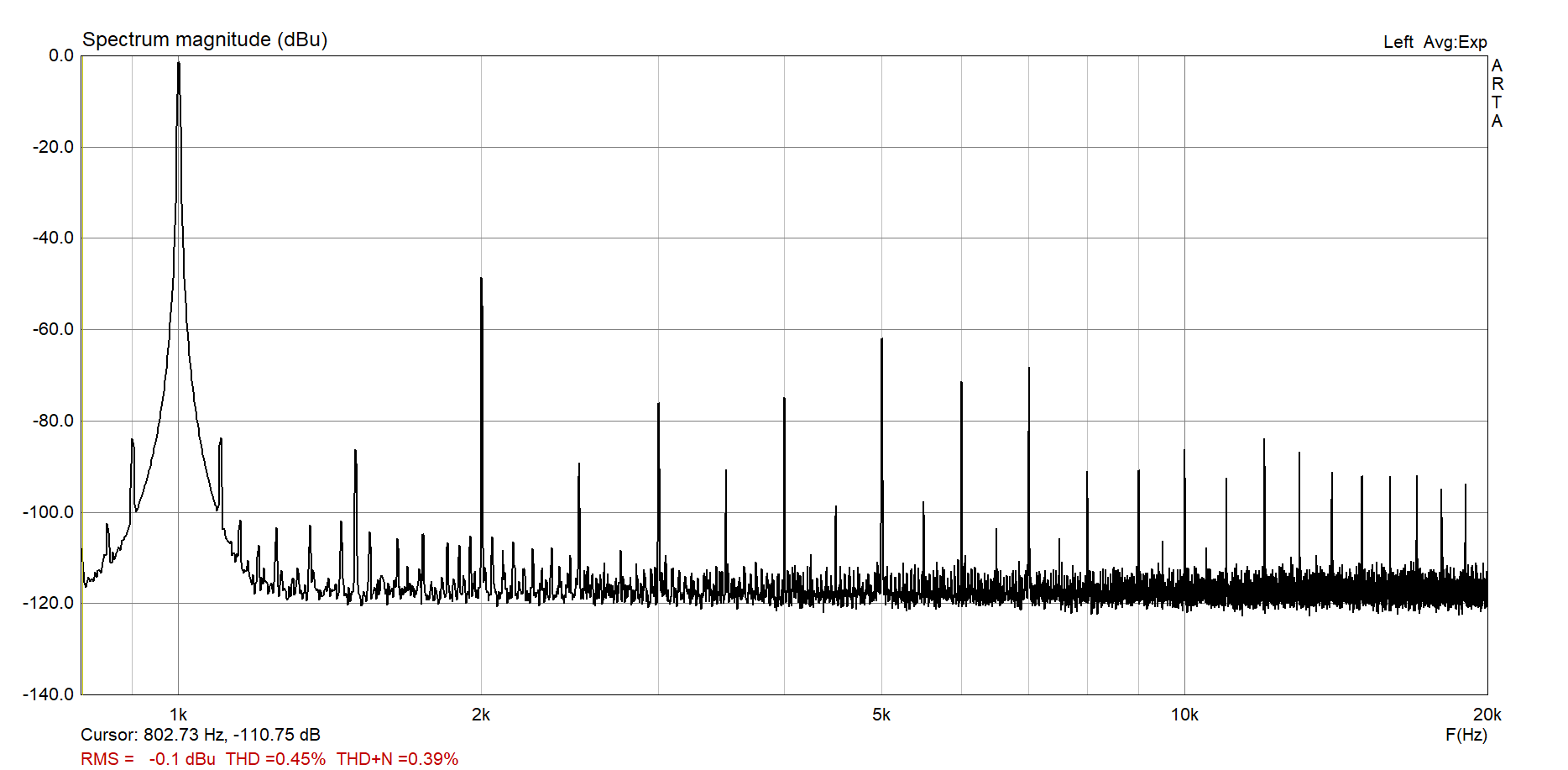

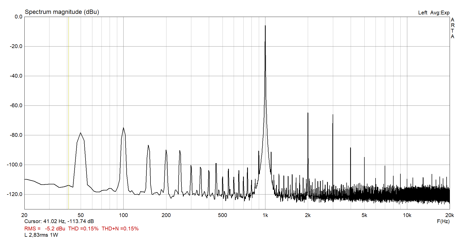

podłączyłem cały zestaw tylko przez jeden kanał, drugi kanał wzmacniacza zamknięty rezystorem 1k
zniekształcenia 1W
zniekształcenia 5,5W

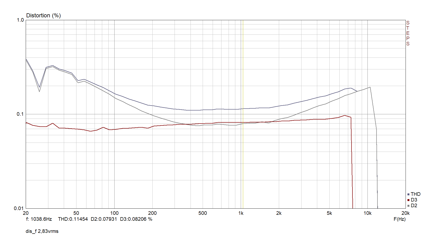

thd/d2/d3 1W - karta ogranicza pomiar powyżej 11kHz
całkiem fajny soft

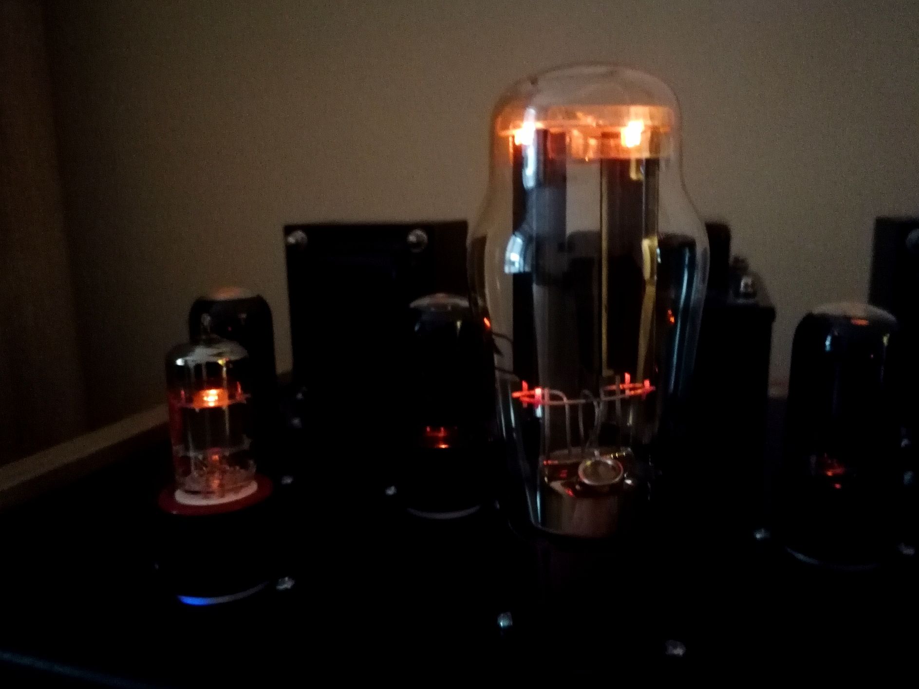

Testowałem dziś (Dire straits, Hancock, Imany) na wejściu reflectory 6n9s i jj ecc83mg,
Wszystko nie wygrzane, ale jj gadają lepiej, jakby więcej "mięsa", aparatura nie lubi zbyt cicho, trzeba mu trochę dołożyć do pieca, narazie pogram na tych bańkach co mam, rozejrze się co jest z 6v6 na rynku... Do wycięcia te 'kulawe' niebieskie diody z przełącznika selektora, niby są w środku ale prześwitują na podstawkę, Ledy vu też do przygaszenia bo za jasne...
W zimie można też łapki ogrzać :mrgreen:
