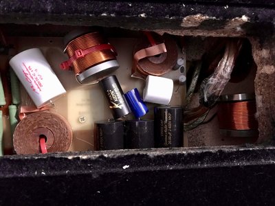

Re: Odbudowa zwrotnic Quadral Titan
Druga zwrotka zbudowana i zamontowana.
Powiem wam, że trzeba się najebać. 3 wieczory czyli ok. 10 godzin na sztukę.
Dla kogoś to za żadne pieniądze...no ale robię dla siebie.
Parę konkluzji (podobnych jak przy meblach ikea):
- wszystko należy przemyśleć i przetestować bez twardego montażu
- hotmelt to magia, spawa w sekundę 400g cewkę do ścianki na amen
- lepiej połączyć i wsadzić niż wsadzić i połączyć
- lepiej trzy razy sprawdzić niż raz zdemontować
Może jutro się uda przetransportować gada do salonu i zacząć wygrzewać razem z drugą.
Brawo
Nawet trytka pod kolor miedzi
To teraz będziesz musiał na nowo opisać ich brzmienie jak się wszystko wygrzeje
Panowie dzięki. Wasze słowa otuchy dużo dla mnie znaczą bo narypałem się jak koń w westernie przy tych gamoniach.
Wygrzewam zwrotnice. Efekt drugiej zwrotki znikomy bo stara grała bardzo dobrze. No ale mam pewność że dwie identiko i z pierwszej myszorowej ręki.
