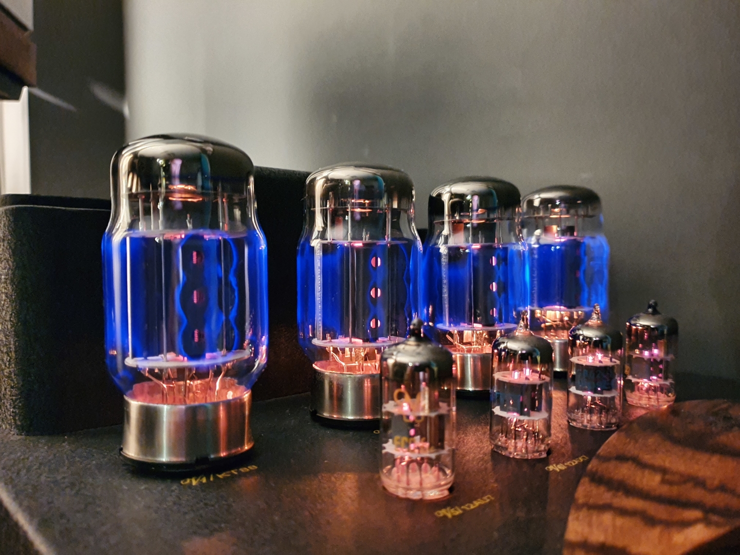

a jaki masz wzmacniacz lampowy i lampy?

Wzmacniacz to chiński Music Angel przerobiony osobiście przez Łukasza Fikusa. Zmieniony na triodę bez feedback'u, zmieniony typ lampy sterującej, wstawiona drabinka zamiast Alps'a, wycięte niepotrzebne obwody i zmienione kondensatory. Co do lamp włożone mam teraz 100 godzinne KT88 EH a sterujące to Tesla 12AU7 oraz Philips ECG 12AT7WC. W szafce jest tego dużo więcej na zmianę ale na tych był strojony przez Lampizator'a. Co do brzmienia... ja mam małe doświadczenie, parę odsłuchów, sprzętu raczej budżetowego czyli nowe lub używane konstrukcje do 5 - 6 tysięcy zł ale takiego jeszcze nie słyszałem. A jak Pan Fikus mówi po swoich zmianach, że to najlepszy chińczyk jakiego słyszał, że wszystko co może o nim brzmieniowo powiedzieć jest doskonałe i to już dźwiękowo wejście w Hi End to ja mu wierzę.

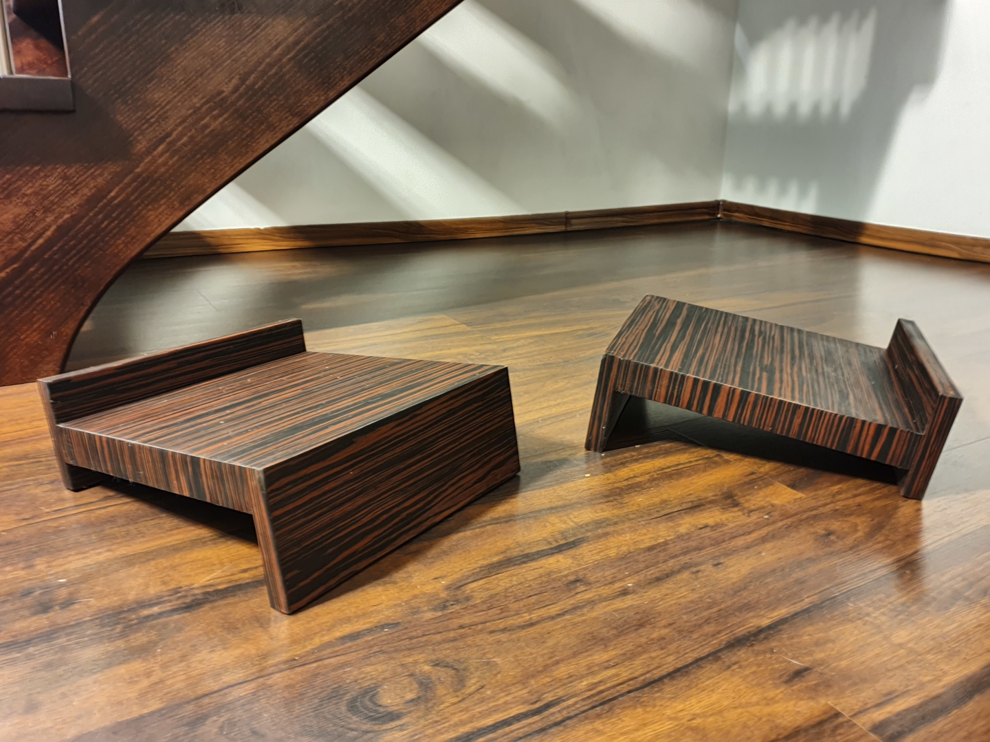

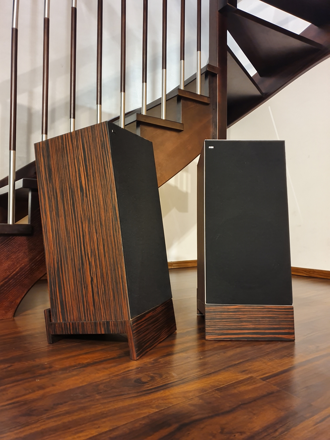

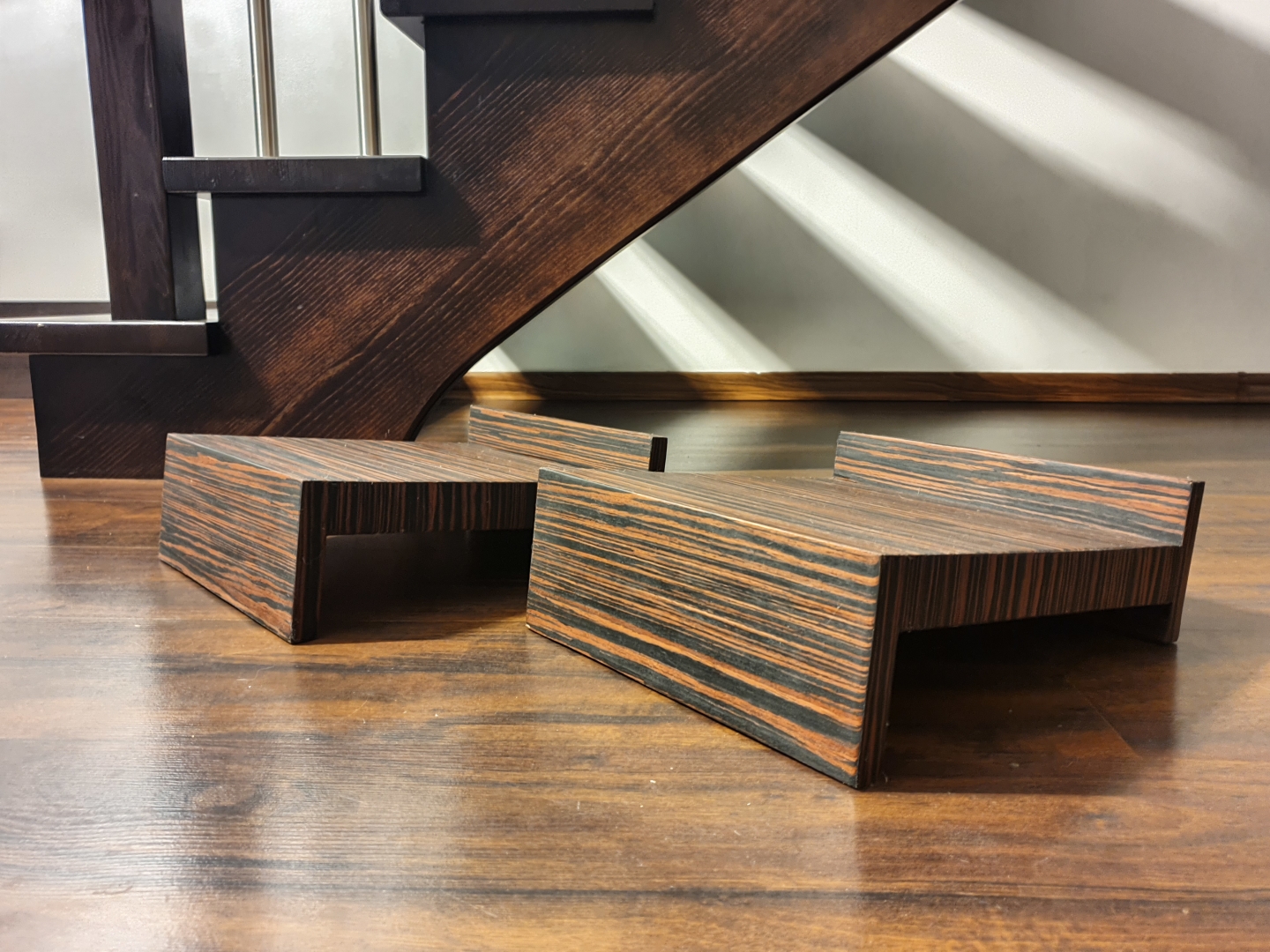

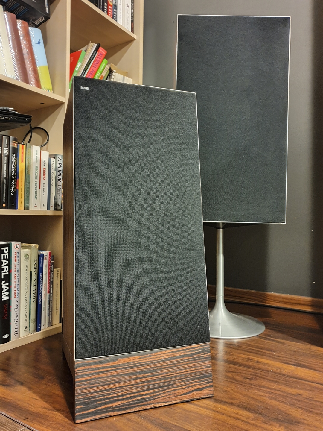

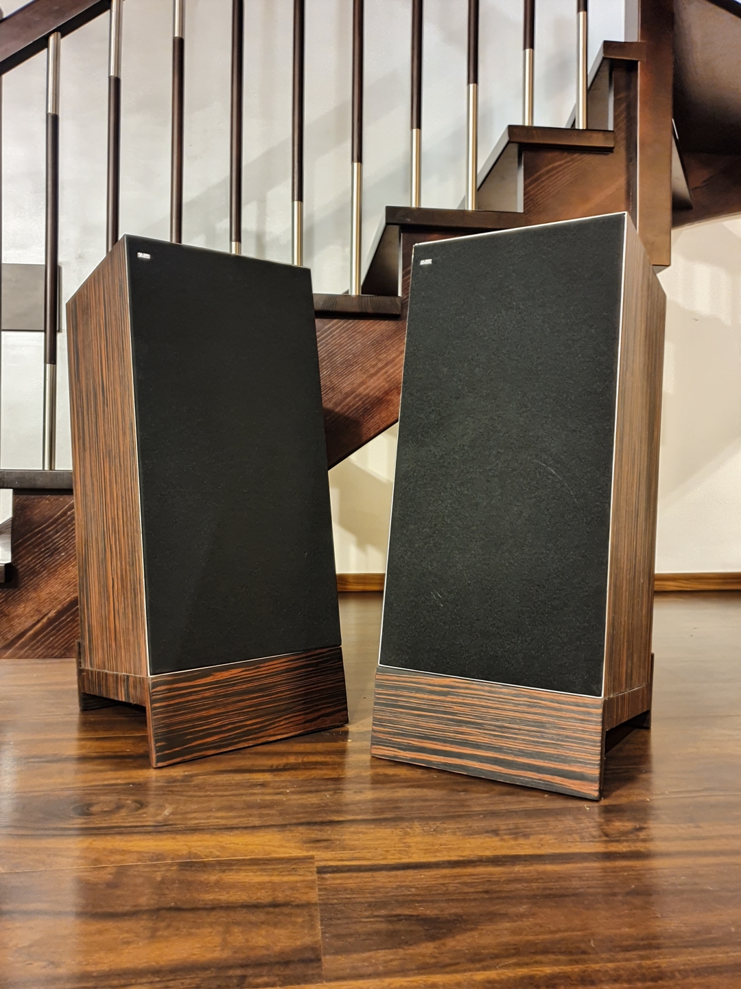

Ponieważ trumpety z 3800 poszły do moich 5702, i ponieważ został mi jeszcze heban, i ponieważ w garażu od zawsze leżą sosnowe półki z powieszeniem których nie jest mi po drodze, to popełniłem podstawki do kompletu. Stały nieboraki na podłodze i aż się o to prosiły. Zdjęcia nie oddają efektu całości ale parę fotek wstawię, żeby je pokazać:
i sesja z kolumnami:
i obok większego brata:
I dźwięk stał się jeszcze przyjemniejszy gdy trafia w ucho a nie w kolana.

Re: Co w zamian Infinity RS6000 ( Bang Olufsen Beovox M70, KEF 104aB, Beovox 5702 )
Trochę za dużo tego forniru. Chyba lepiej byłoby w czarnym/grafitowym macie po prostu
Na żywo tworzą całość i spójność. Zresztą, może nowy właściciel kiedyś się wypowie.
Bardzo dobrze na tych standach.

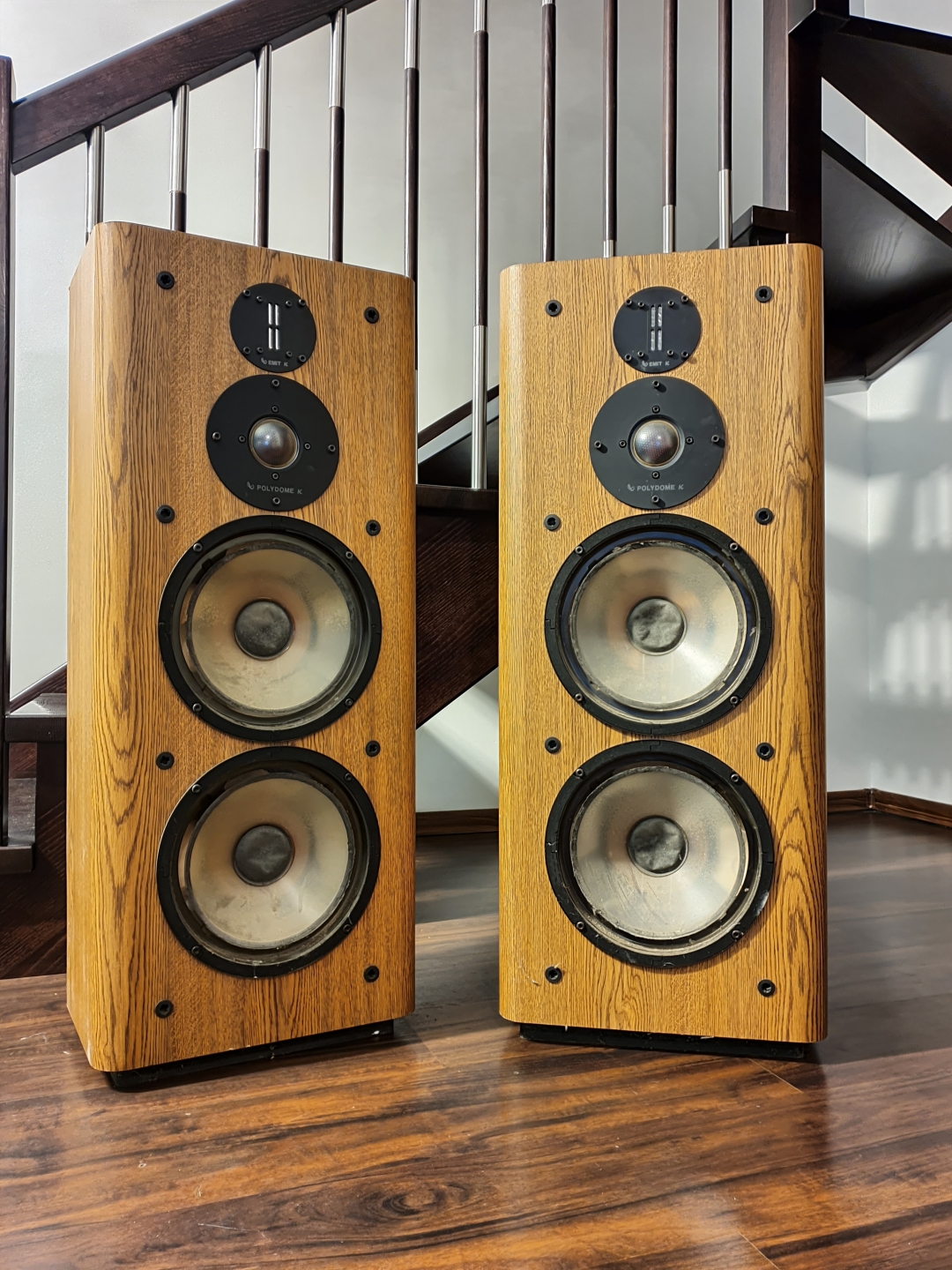

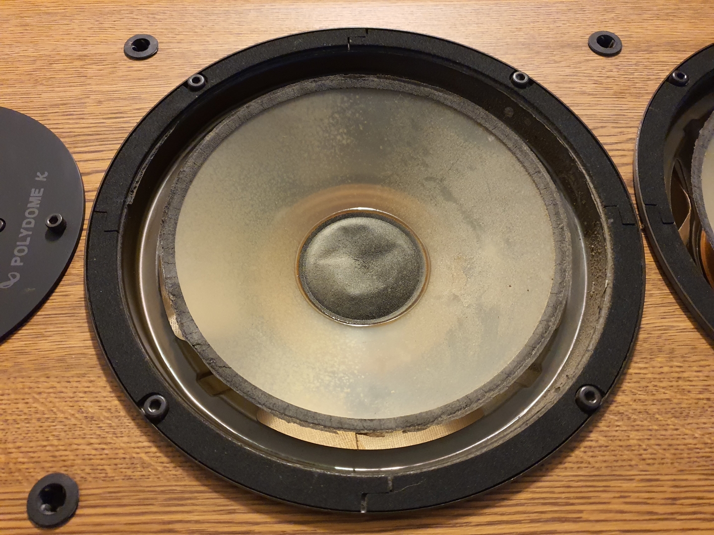

A teraz wracamy do źródła tematu. Ciekawi mnie brzmienie podwójnego 10" woofera zasilanego lampą w klasie A więc znalazłem :
Infinity RS6000 wersja A czyli po upgrade zwrotnic z regulacją tonów na terminalach.
Kupione i "zabrane" z niemieckiego strychu, tutaj prosto z bagażnika, jeszcze z niemieckim kurzem. Stan idealny: Niemiec dzwoni dzień w dzień, żeby przez telefon ich posłuchać
A tak na serio. Dąb w stanie BDB- , nie będzie dużo zabawy, to co na zdjęciu to właśnie brud kurz i siano a nie braki. Wstęgi grają, średnie również, woofery reagują ale do grania ich nie zmuszę, ciężkie plastikowe membrany pozbawione całkowicie zawieszeń opadają na cewkę. Elektrycznie ok. Zawieszenia i kopułki zamówione lecą już zza dużej wody, jakoś moralnie miałem opory przed zamawianiem pianek z tonsila do tego pięknego sprzętu.

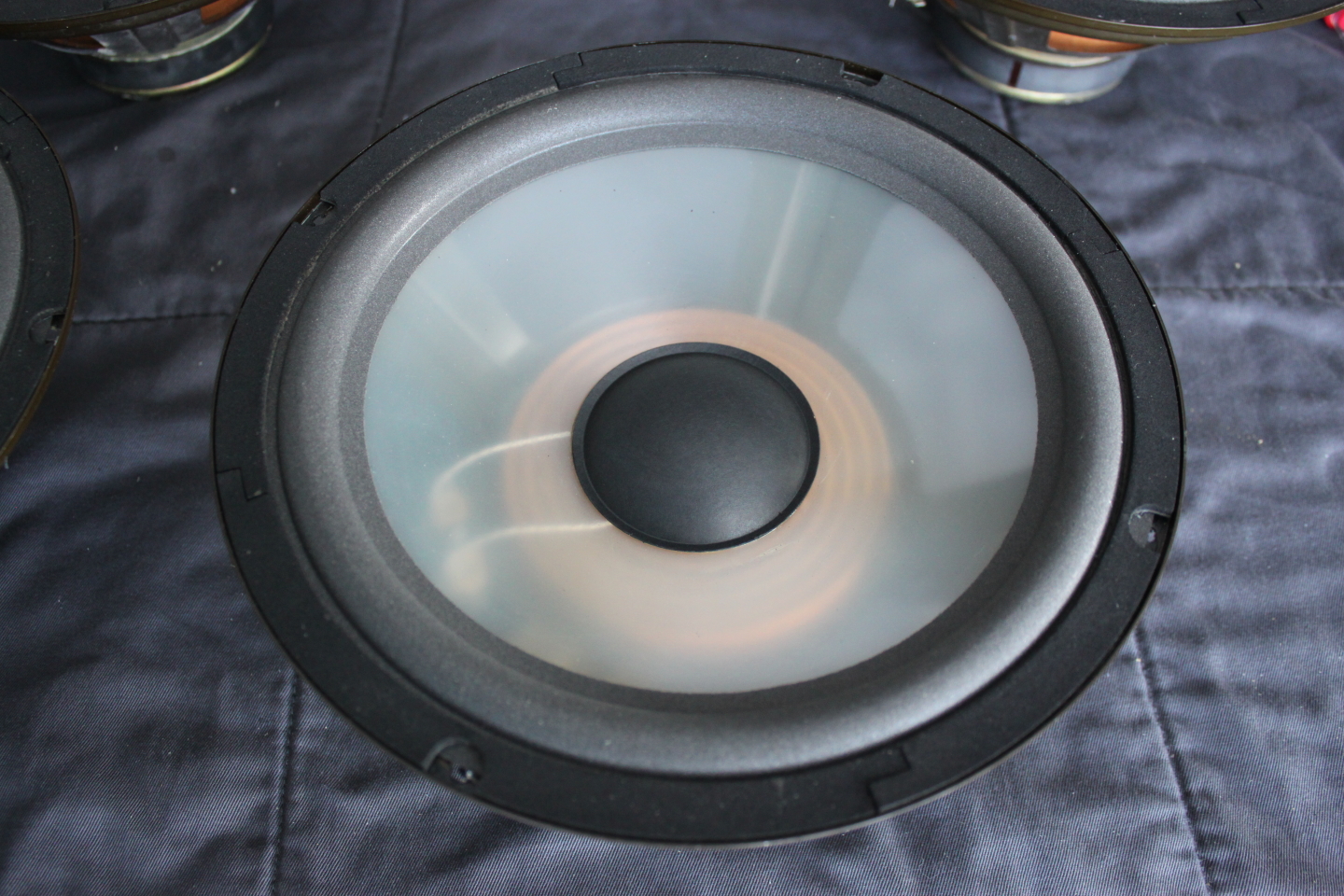

Global Express stanął na głowie i dostarczył zestaw w 10 dni !!! Tak więc jeszcze wczoraj rano wyglądały tak :
Dziś wyglądają już tak:
Zestaw był idealnie spasowany a klej chwytał od razu. Do tego całkiem elastyczny i nie brudził. Jak tylko coś wyszło przy montażu to bez śladu można było zebrać. Kopułki idealnie zgrywają się ze starymi, które trzeba było zerwać aby wycentrować cewki "szimami" dołączonymi do zestawu.
I w końcu grają... i to jak, a lampa już wiem że do słabych nie należy.
Teraz tylko prace wizualne, ale to jak tylko wrócę za 3 tygodnie ze służbowego wygnania.
