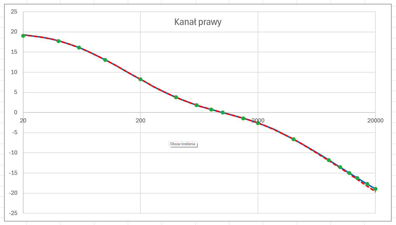

Zrobiłem weryfikację krzywej RIAA na nowej wersji PreamPa. Wyszła tak:
Na wykresie są dwie linie ciągłe: niebieska (pełna) i czerwona (kreskowana) oraz punkty pomiarowe. Linia czerwona odpowiada charakterystyce RIAA z punktami 3180us, 318us i 75us, a niebieska z dodatkowym "zerem" w punkcie 3,18us. Jak widać punkty pomiarowe idealnie pokrywają się z teoretyczną charakterystyką tej drugiej (zgodnie z zamiarem).
Przy okazji wyszło, że dla najmniejszego wzmocnienia pojawia się lekkie wzbudzenie na ok 15MHz. Musiałem skompensować stopnie wzmacniające wstawiając między dren a bramkę MosFETa kondensator 15pF. I jest pięknie, słucham na nim od tego czasu non stop. Na ramieniu zawisły już Shure V15/III, Denon DL-30, Dual M20E a nawet Ortofon MC20 i z każdą zagrał tak, że się chciało słuchać (może przy MC20 szum był już duży, no ale ta ma 70uV sygnał i ona raczej tylko pod SUTy).
Uwaga: charakterystyka zdjęta po korekcji kompensacji sprzężenia zwrotnego.
