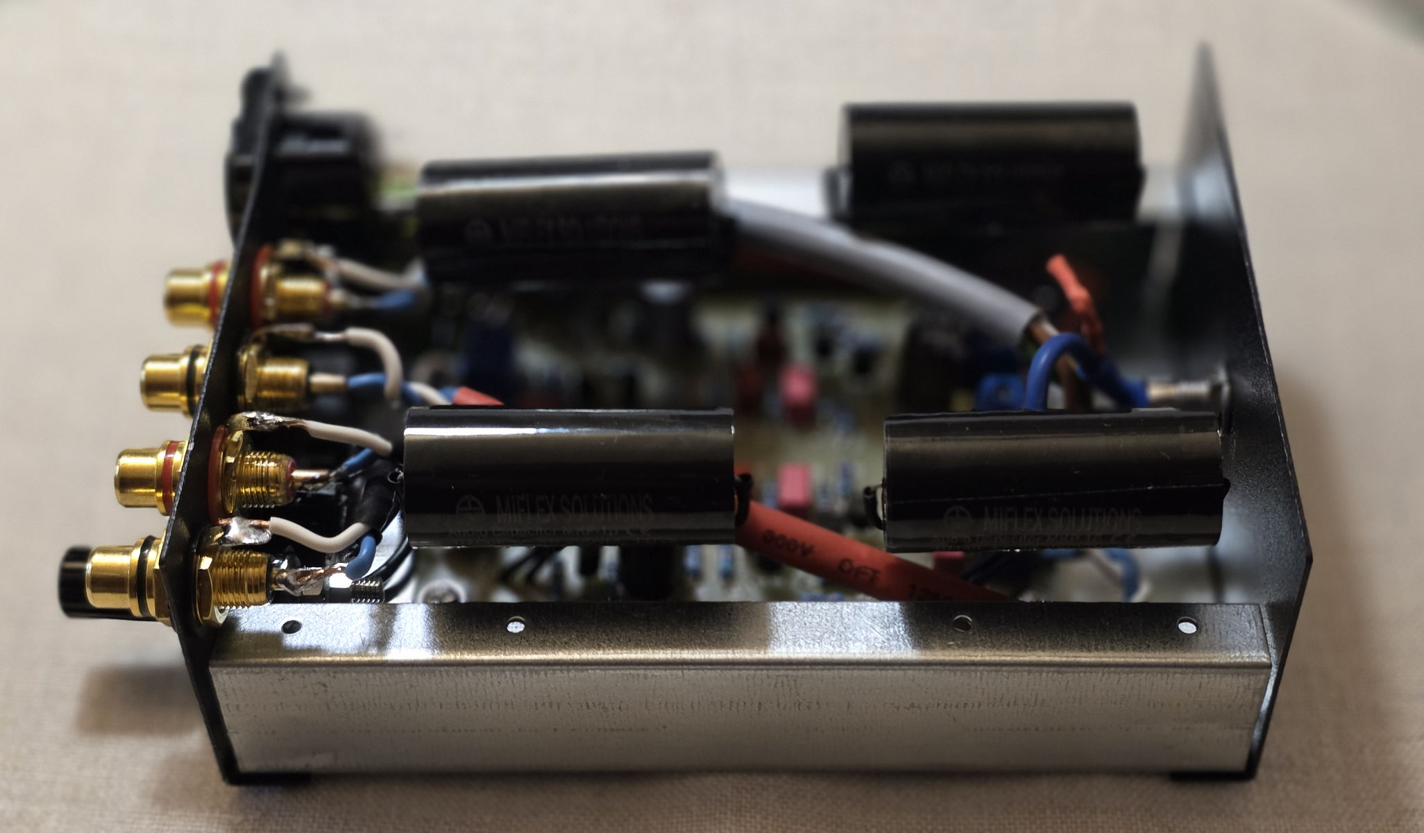

I przyszła przesyłeczka z kondensatorkami. Chwila moment i są na miejscu.
Internety piszą, że nie jest regułą, by elektrolity na sprzęgach "grały" zawsze gorzej od polipropylenów. Może nie jest to prawdą absolutną, niemniej w moim przypadku jednak tak się stało i przejście na WIMA-y otworzyło dźwięk, więcej niuansów i wybrzmień. Nie jestem jednak pewien, czy nie uszczupliło jednocześnie odrobinę dolnych rejestrów. Może to z powodu, że na wyjściu (C15/C16) było 10uF,a jest 6,8uF? Z drugiej strony na wejściu (C1/C2) było jeszcze mniej, bo 4,7uF, a jest także 6,8uF. Czy takie różnice pojemności w tych punktach ma w ogóle wpływ na przebieg charakterystyki?...
Idą już także graty na urządzenie ładnego dupełeczka z przyłączami, z zewnętrznym zasilaniem, na razie z zasilacza od MaCaBRii.
c.d.n.

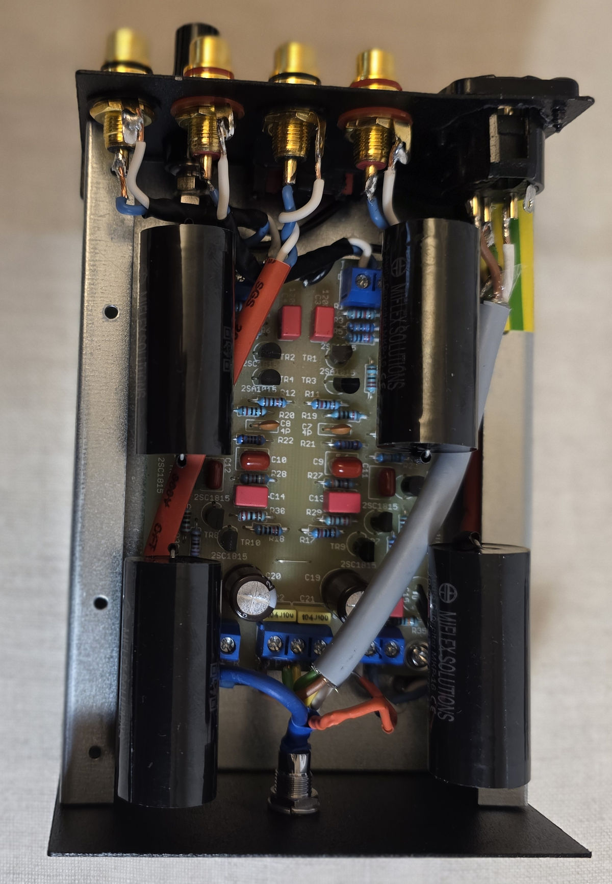

Ufff... Jak się to robi pierwszy raz, to się człowiek uczy. Parę łamigłówek musiałem rozwiązać, parę nawrotów, a także trzeba było poradzić sobie bez warsztatu. Najtrudniejsze było wywiercić otwór pod gniazdo XLR, zwykłą wiertarką, bez statywu i imadła, czyli w rękach.
Również widać brak wprawy w lutowaniu, wychodzi kostropato i na matowo. Jeszcze się tego nauczę... :D
A poza tym, to się nawet wszystko kupy trzyma.
I po zamknięciu dupełeczka.
Niebieska dioda szeregowo z 1MOhm (żeby oczu nie wypalało) do +/- zasilania.
Oczywiście, że działa!!!
:whistle:
Ciąg dalszy (jednak) nastąpi, bo zdecydowałem się na dedykowany zasilacz. Ten maluch, którego dostałem w pakiecie, szumi jak cholera. Od MaCaBRii nie szumi, cichy jak grób. Stosowne zakupy poczynione, złożę, a na koniec będę szukał skrzyneczki, bo na razie nie wiem jakich rozmiarów.

Miałem tego już nie robić, ale ...nie wytrzymałem (oczywiście). :roll:
I samuraja wygoniłem na siłkę, dorobił się muskulatury.
Wymieniłem MKS-y WIMA na MKP naszego krajowego MIFLEX-a. 10uF, na wejściu i na wyjściu. Takiej pojemności były pierwotne elektrolity sprzęgające.
Kompletny overkill finansowo - na kondensatory wydałem więcej, niż za całą gotową płytkę... :o
Jeszcze moja ministra finansowa o tym nie słyszała... :?
Wygląda jak kurczak rzeźny chowu klatkowego - same nogi... :lol:
I to by było na tyle w temacie Ronina. Zamknięty w dupełko i podłączony do reanimowanego Adama GS-420A. Następne otwarcie to już nie ja, a ktoś po mnie, jak się elektrolity flirtujące zestarzeją i ktoś wpadnie na pomysł, by wymieniać.
